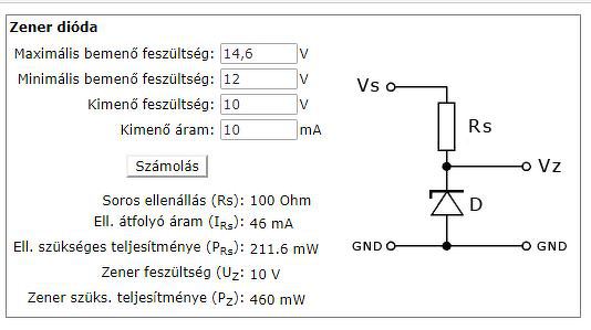

Valaha vásároltam 15 db 10W Led"reflektort". Tudom olcsóhús- híglé:. Mára felének tönkrement a meghajtó áramköre(trafója?). Az új meghajtó többe kerülne, mint a reflektor! A led égők működnek. Aksim van 4 db 12V/22Ah rokkantkocsiból. Rákötöttem közvetlenül a ledre és 20 óra alatt 12,8V-ról 12V-ra esett az aksi feszültsége.
Arra gondoltam, mivel az aksik úgy is csak itt állnak, készítek belőlük állványos lámpát. Az aksi védelmére szeretnék egy olyan áramkört, ami nem engedi 12 V alá esni a feszültséget. Az elektronikához (majdnem) tök hülye vagyok. A mellékelt Zéner diódás áramköri megoldás megfelelne?
Bocs, ha hülyeséget kérdeztem!
A hozzászólás módosítva: Márc 23, 2020
(#) proli007 válasza ÖregMbR hozzászólására (») Márc 23, 2020 /
Hello! Biztos, hogy az áram csak 8,4mA volt? Mert az csak 168mAh kapacitást jelentene a 22Ah-ból? Az nagyon gyengécske. Valamint 8,4mA terhelés mellett a védelemnek sincs túl nagy jelentősége..
Egyébiránt a zéner így egy párhuzamos stabilizátor, aminek feladata lenne, változó bemeneti feszültség mellett, állandó kimeneti feszültség biztosítása. Tehát nem erre való. Egy lekapcsoló áramkör ennél komplikáltabb lesz és annak is lesz alapfogyasztása. Vagy is összemérhető lesz a fogyasztó áramával, így hasznossága megkérdőjelezhető. Persze lenne műszaki megoldás rá, de az a "semminél" nagyobb gyakorlatot kíván.

proli007: A digitális árammérő 200mA méréshatárnál 8,4 mutatott. Nem igazán a fogyasztás a lényeg, hanem, hogy az aksi ne merüljön a veszélyes szintre. Azt hittem a Zéner dióda lekapcsol, ha a minimális feszültség 12V alá esik.
