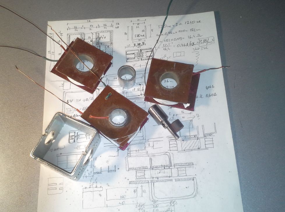

Mit is akarok kísérletemmel igazolni-cáfolni ? Leegyszerűsítem: Van egy kéttekercses, légréses elektromágnes, 'folyamatos tekercselési iránnyal, aminek a mágneses körét a "lengő mag " zárja, és igyekszik a légrés közepére. Ez igaz !!!!! Mi történik abban az esetben, ha a gerjesztésre kényszerített tekercsek egyikét rövidre zárom. ?? Elképzelésem szerint a rövidzár pillanatában a légrés közepébe behúzódott 'lengőmag- onnan távozni akar- valamerre. ????? Szóval, hiszem ha látom. kipróbálom. Hűha ! Tekercseljek ?? Tisztelettel
Ez még mindig kevés nálam.. gondolom, ez az L1 és L3: " kéttekercses, légréses elektromágnes"? A ráadott feszültség állandó, ill. váltakozó polaritású?
Milyen gyorsan fog váltakozni a mágneses tér iránya? Eddig még csak a rövidrezárási idő intervallumáról írtál. Mi van a bekapcsolt állapotok idejével? A"lengő" L2 mekkora légrésben mozog? Mint már írtam, a mechanikai "oldal " egyáltalán nem mindegy. Nyilván a rövidzár pillanatában van még kis remanens mágnesesség a tekercs vasmagjában és csak akkor fog távozni pl. L1-től, ha a polaritását megfordítod, átugrik L3-ra és ez fog ismétlődni visszafelé. Itt az idők is lényegesek. Nyugodtan állj neki tekercselni és H-híd nélkül, egy nagyon gyors kézi polaritás átkapcsolással is látsz talán valamit ( kétáramkörös relével ); egyáltalán hogyan fog mozogni. Számolj még azzal is, hogy a tekercsed ellenállása, az árama passzoljon a tápéhoz, amiről majd hajtod. Az se lenne nagy baj, ha egy új topikba vagy az elektromágnesesbe kérnéd az áthelyezést, mert ez nem igazán passzol ide. A hozzászólás módosítva: Dec 15, 2018
Hogy tényleg tekertem- dógoztam- kísérleteztem, mellékelem a fotót. Eredménye: a "rövidre zárt" h- hídnak semmi értelme ( bocs az agyalásomért, ötletnek jó volt ) Hanem !!! amit tapasztaltam: - egy kéttekercses- légréses elektromágneses körbe folyamatos tekercselési irány mellett, a légrésbe helyezett lágyvas darab igyekszik a légrést a legoptimálisabban kitölteni, vagyis közepébe húzódik. - ha ugyanebben a mágneses körben a tekercseket 'középen fordított tekercselési iránnyal kötöm össze, akkor a légrésbe helyezett lágyvasdarab nem csinál semmit. De ! ha ezt a lágyvas darabot állandómágnessel helyettesítem, azonnal elindul egyik tekercs felé ! ( hm- hm ) ???????????? hogyan tovább? Ez már tényleg az elektromágnes topikba való, de nem tudom, hogy hogyan tudom az egész témámat áthelyezni. Kérlek segítsél. Tisztelettel.
