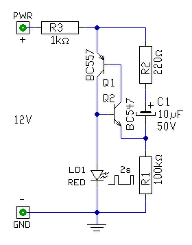

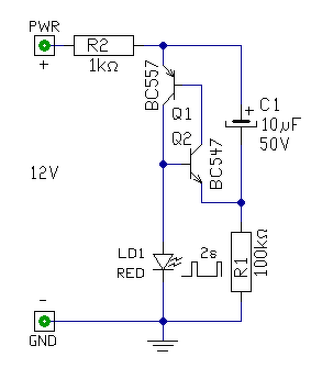

Trimmer potival se lehet? Egyébként autóriasztó imitáció... 12v a fesz. A led önmagában villogo egy 500ohmos ellenállással!
(#) proli007 válasza rcrajmund hozzászólására (») Márc 26, 2020 /
Hello! Inkább azt javaslom, készíts hozzá áramkört és nem kell villogó Led hozzá. Itt találsz hozzá kapcsolást, én a villog-4-et, vagy a Bip-led kapcsolást javaslom. Utóbbit csak sorba kell kötni simán a Led-el..

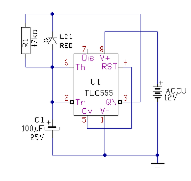

Ennél egyszerűbben már tényleg csak a villogó Led lehet. A kapcsolásban célszerű CMOS TLC555 használata, amivel 100..200uA körüli az áramfelvétele. Normál NE555-el kb. 5mA.

(#) proli007 válasza proli007 hozzászólására (») Márc 26, 2020 /
És még egy "ECO" megoldás..

És ezt a kapcsolás működik önmagában villogó leddel is? Bocsi , ha értetlen vagyok de nem vagyok profi a szakmában csak a magam módján csinálnám, de nem ezt tanultam ezért is fordulok ide a fórumhoz!! Egy kérdés: ha rákötök egy index relét ami állítható potival van????
A másik: a CARFLASH rajzon látható 2ellenállás egy 100kohm és egy 1kohm, láthato rajta a led, egy kondi, de ez bc557 és bc 547 ez micsoda???
(#) proli007 válasza rcrajmund hozzászólására (») Márc 27, 2020 /
A kapcsoláshoz nem kell villogó Led, hanem sima nagy fényerejű Led való bele. Maga a kapcsolás villogtatja (kapcsolják ki-be) a Led-et. A kapcsolás egyébként nem úgy villog, mint egy villogó Led, hanem 2 másodpercenként felvillan.
Nem tudom mi a szándékod egy index relével. Feltételeztem, hogy ezt az áramkört egy kamu riasztó imitálására használod, nem index céljára. Valami fogalom zavart érzek itt.
A BC557 és BC547, egy-egy tranzisztor, mégpedig az első PNP a második NPN. Ez, ami lényeges, nem kimondottan a típusa.
(#) rcrajmund válasza proli007 hozzászólására (») Márc 27, 2020 /

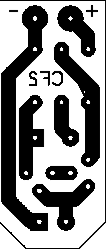

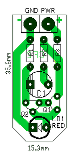

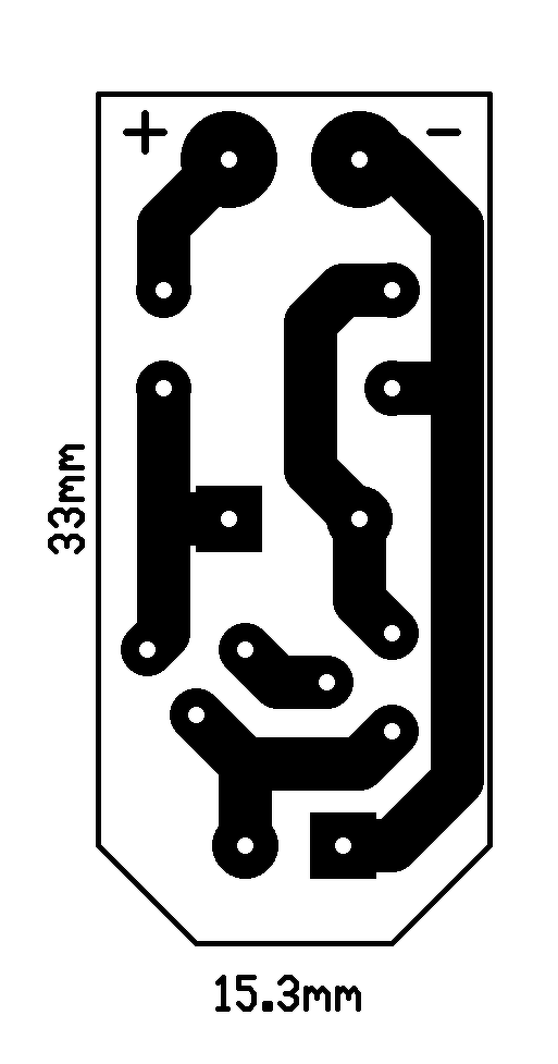

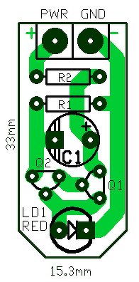

Természetesen nyák nélkül is elkészíthető. Egyszerűbb egy kis Bővebben: Link próbapanel használatával, ott a felülnézeti (színes) és a forrasztási oldali (fekete) kép alapján.
A hozzászólás módosítva: Márc 27, 2020
(#) proli007 válasza proli007 hozzászólására (») Márc 27, 2020 /
Kicsit módosítottam rajta. Az R1-el a felvillanások közötti időt, az R2-vel a villanás hosszát, az R3-al a Led áramát lehet változtatni. (Persze nem a nullától a végtelenig..)

(#) proli007 válasza Gafly hozzászólására (») Márc 28, 2020 /
Egyébként ezzel a kapcsolással is sorba köthető Led, de két feltétele van.
- Az eredeti Led-nek is a kapcsolásban kell maradni, mert a működéséhez a Led feszültségeltolására is szükség van.
- Másik, hogy a kondi kb. 100uA-es töltőárama látszódni fog a soros Led-en amennyiben az nagyfényerejű. Viszont ez orvosolható, ha a Led-el egy 10k ellenállást párhuzamosan kötünk. Mert a kondi töltőárama azon csak 1V feszültséget ejt, amre a Led még nem tud kinyitni.
(#) Udvari Zsombor válasza proli007 hozzászólására (») Máj 11, 2020 /
Hogyan módosulnának az alkatrészek értékei, amennyiben én 2× AAA elemmel (3V) szeretném használni?
(#) proli007 válasza Udvari Zsombor hozzászólására (») Máj 11, 2020 /
R1=100k, R2=1k, C1=22uF, R3=47 Ohm

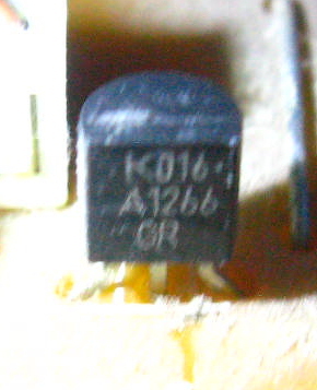

Fontosak-e a tranzisztorok (3 lábú alkatrészek) típusai? Ugyanis nekem bontásból az 1-es képen látható típusból van 1 darab és a 2-es képen láthatóból van 2 darab amiket fel tudnék hazsnálni.
A villogás sebességét mi határozza meg? A kondenzátor értéke?
Több kérdésem nincs.
(#) proli007 válasza Udvari Zsombor hozzászólására (») Máj 15, 2020 /
Nem fontos a típus, de hogy PNP és NON legyen az fontos. Én ezeket nem ismerem, kiméred és megtudod. De kipróbálni egy két tranyóból álló vacakot,meddig tart? Kb. amíg megkérdezed, én meg válaszolok rá..
Mint ha itt leírtam volna a választ a kérdésedre. Nyilván hogy a kondinak van szerepe az időzítésben.
