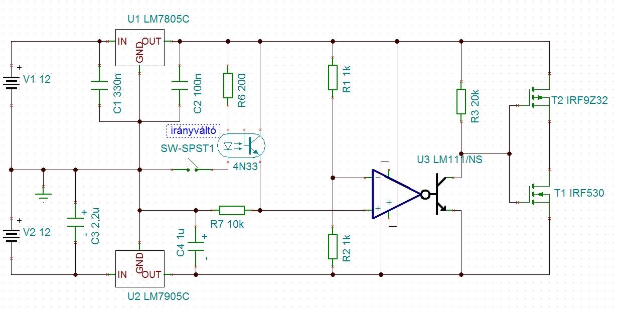

Ha egy komparátornak +5 és -5V feszültséget adok GND helyett, akkor a kimeneti feszültség + vagy -5V lesz? A bemeneten legkevesebb 0V-ra tudom levinni a feszt, hogy átbillenjen, de nekem ekkor a kimeneten -5V kell.
Előre is köszi.
(#) Bakman válasza Peet19 hozzászólására (») Márc 26, 2020 /
A komparátorok kimenete többnyire nyitott kollektoros. Ha a negatív tápfeszültséget -5 V-ra kötöd, akkor a kimenet kb. -5 V-ig tud lemenni. Természetesen a kimeneti feszültség nem tud pontosan a negatív tápfeszültségig lemenni, kb. -4.8 - -4.6 V-ig kell rá számítani a kimeneti tranzisztor maradék feszültsége miatt.
A felhúzó ellenállást pedig kb. oda kötöd, ahova akarod. LM393 adatlapjában 36 V van megadva maximumként. Ha számolsz tartalékkal és a -5 V-os tápfeszültséggel, akkor a felhúzó ellenállást 25 V-nál nagyobb potenciálra nem kötöd.
A hozzászólás módosítva: Márc 26, 2020
(#) Peet19 válasza Bakman hozzászólására (») Márc 26, 2020 /
Így már értem, köszi. A felhúzó ellenállással kapcsolatban még annyit, hogy az csak az áramkorlátozás miatt kell? Nekem digitális kimenet kell amivel egy n és egy p mosfet gate-jét akarom vezérelni. Az a problémám hogy a jel egy optokapuról jön ahol kb: +4.4V vagy 0.6V érkezik. Ezt gondoltam egy komparátorra vezetni de a p mosfetnek negatív fesz kell, ezért kérdeztem hogy így meg lehet-e oldani.

Nem, nem az áramkorlátozás miatt kell az ellenállás hanem azért, hogy egyáltalán működjön a komparátor kimenete. Viszont, komparátorral nem szerencsés FET-et hajtani. Rajzold le mit szeretnél, úgy könnyebb tanácsot adni.
Igen, időközben már rájöttem. Sajna még nem rajzoltam meg de holnap megcsinálom akkor felrakom. Amúgy miért nem jó FET-et meghajtani komparátorral?
Ha kapcsolóüzemben használod a FET-et (a komparátorból ítélve igen), akkor a Gate-et illik a lehető legrövidebb idő alatt feltölteni és kisütni. A komparátorhoz felhúzó ellenállás kell de viszonylag nagy. A nagy ellenállás miatt nem tudod a Gate-et rövid idő alatt feltölteni, sokáig lesz a FET félig nyitott állapotban, nagyon melegedni fog.

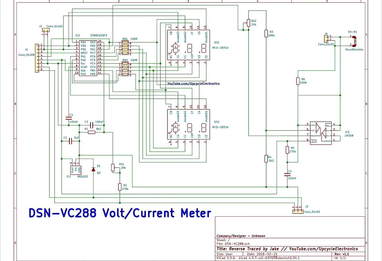

(#) jimitek válasza proli007 hozzászólására (») Márc 26, 2020 /
Megnéztem, a kamerám valóban kb. 50Hz-en négyszögjelesen ingadozó áramfelvétellel működik, amit nem értek, de legyen, így van.
Most már csak az a kérdés, hogyan lehetne kondenzátorral (vagy bármi mással) kisimítani ezt az ingadozó "jelet" a mérő egységen.
Esetleg ötlet, bárkinek?
Igen, kapcsolóként használnám és amit írtál ezt nem tudtam a FET-ről. Köszi. A meghajtással kapcsolatban esetleg valami TC4xxx jó lenne?

(#) proli007 válasza jimitek hozzászólására (») Márc 26, 2020 /
Ezt csak úgy tudod megtenni, hogy belenyúlsz az áramkörbe. Mert a sönt nagyon kis ellenállású, így nem lehet integrálni vele. Viszont a sönt jelét felerősíti egy IC, ott lehetne szűrni. Elő kellene kaparni a rajzát, valaki már feltette ide..

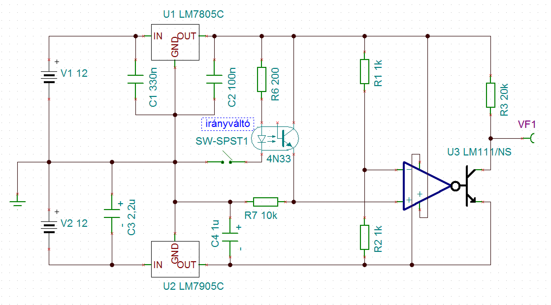

(#) Peet19 válasza proli007 hozzászólására (») Márc 26, 2020 /
Nagyjából gyorsan összedobtam ezt a rajzot, de nem biztos hogy minden jó. Ez lenne a vezérlés ami a FET-eket hajtja. Ez így megoldható, vagy tényleg kell külön valami TC4xxx-es?
(#) Peet19 válasza Peet19 hozzászólására (») Márc 26, 2020 /
A FET-ek vezérlése jobban látszik, de itt nincs vége. Gyakorlatilag a FET-ek egy H-híd részei ami nincs a rajzon, de a lényeg a vezérlés lenne.
(#) proli007 válasza Peet19 hozzászólására (») Márc 27, 2020 /
Gondoltam. Ennek így nem sok értelme van..
- Feltehetően amit táplálsz a híddal, azt nem az 5V-ró fog menni. Éa ha H-híd van, nem kell a +- táp, maximum ha csak félhíd lesz.
- Nem kapcsolhatod egyszerre a két tranyót. Egyszer az átlapolódás miatt (nem lehet a két tranyó egyszerre bekapcsolva, márpedig gyorsabban kapcsol be mint ki), valamint így ne tudod leállítani a motort (vagy mit). (Amúgy a P mos DS fel van cserélve.)
- Egyforma impedanciával kell a Fet-et vezérelni. Nálad ez felfelé 20k, lefelé a tranyó kis ellenállása. Egy meghajtó Amperekkel képe tölteni/sütni a Gate kapacitásait. Így csak nagyon lassan töltődne, a Fet analóg üzemben van és beledöglik.
- A komparátor R1/R2 munkapontja sincs jó helyen. A két ellenállás osztásával az invertáló bemenet a GND-n van. Az opto meg 0/5V jelet adna a neminvertáló bemenetre. Így az invertálónak 2,5V-on a helye, vagy az R7-nek a GND helyett a -5V-on.
- Optocsatolónak akkor van értelme, ha galvanikus elválasztás a cél,vagy szintillesztés. A lassúsága miatt utána általában pedig gyorsításra van szükség. De ez függ a megkívánt gyorsaságú vezérlőjel sebességétől is.
- Nos, ezért célszerű gyári meghajtót alkalmazni. A Fet paraméterek miatt pedig N-MOS Fet-eket.
Ha ilyennel foglalkozol, meg kell ismerni a Fet-eket, meghajtókat és átmenni a H-híd topikba. Én csak a hibákat soroltam fel, ott laknak a szakértők..

(#) jimitek válasza proli007 hozzászólására (») Márc 27, 2020 /
Elvileg megtaláltam!
Ez lenne az?
https://www.youtube.com/watch?v=UubXv_w4x5s
(#) proli007 válasza jimitek hozzászólására (») Márc 27, 2020 /
Lehet ez. Egy 470nF-os kondit kellene tenni az LM358 7-es és 6-os lába közé.
Tökéletes!
Van egy kis késleltetése emiatt, nyilván ez ezzel jár, de most stabil.
Jó persze, mert 10µF volt kéznél, de megpróbálom kisebbel.
Ezer köszönet!
