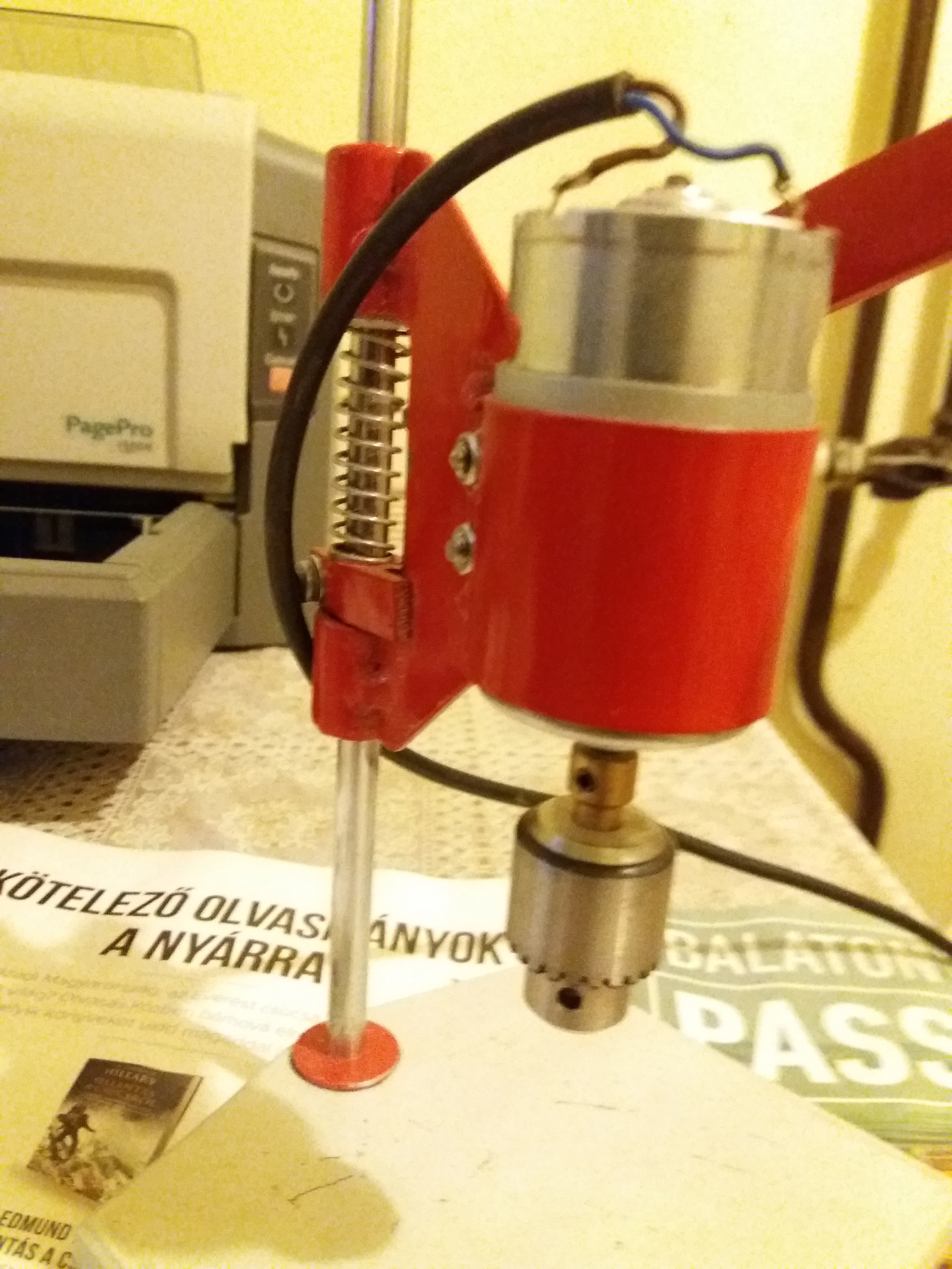

(#) erzsé válasza Firefighter1 hozzászólására (») Márc 29, 2020 / 1
Szia. Én is 775-össel csináltam. Az 'oszlop' gázteleszkóp 8-as szára. A csúszkák ugyanennek a teleszkópnak a vége. Persze kettőé. S még egy kis reszelés, fúrás, hegesztés. S ilyen lett.

(#) erzsé válasza Kovidivi hozzászólására (») Márc 29, 2020 /
Triplex tápról működtetem. Régi, francia pici fúrógép .15 V. Biztos gyors így is, mert a sima spirálfúrót megégeti, a kínai carbon fúróval viszont nagyon jó.
