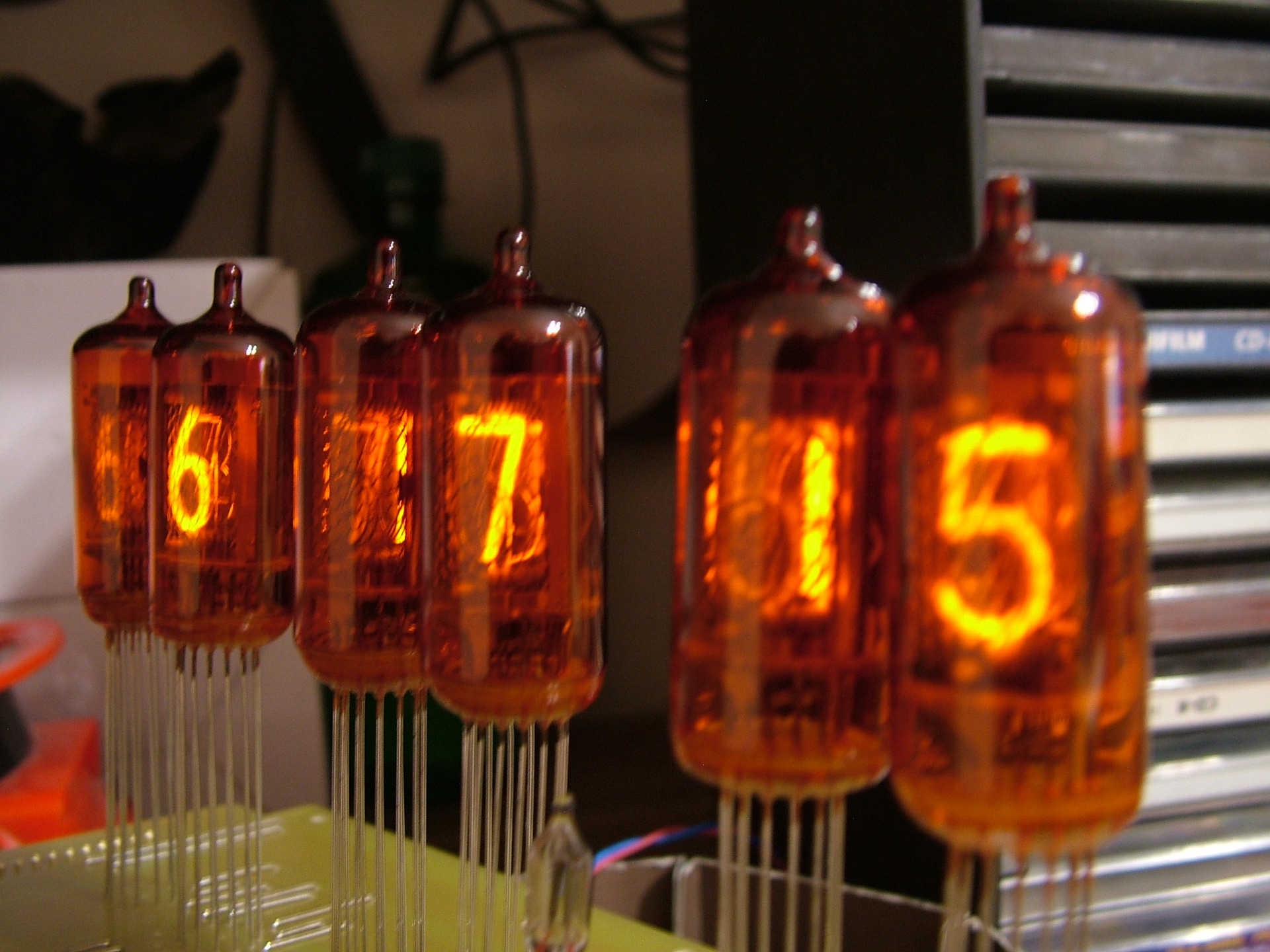

Köszi szépen, ez : (Nixie628_2.57_PCF8583_NoRGB.HEX) rendben is van.
A bevezető 0 nincs.
A korrekció is jól működik. Köszi, nem néztem a leírást

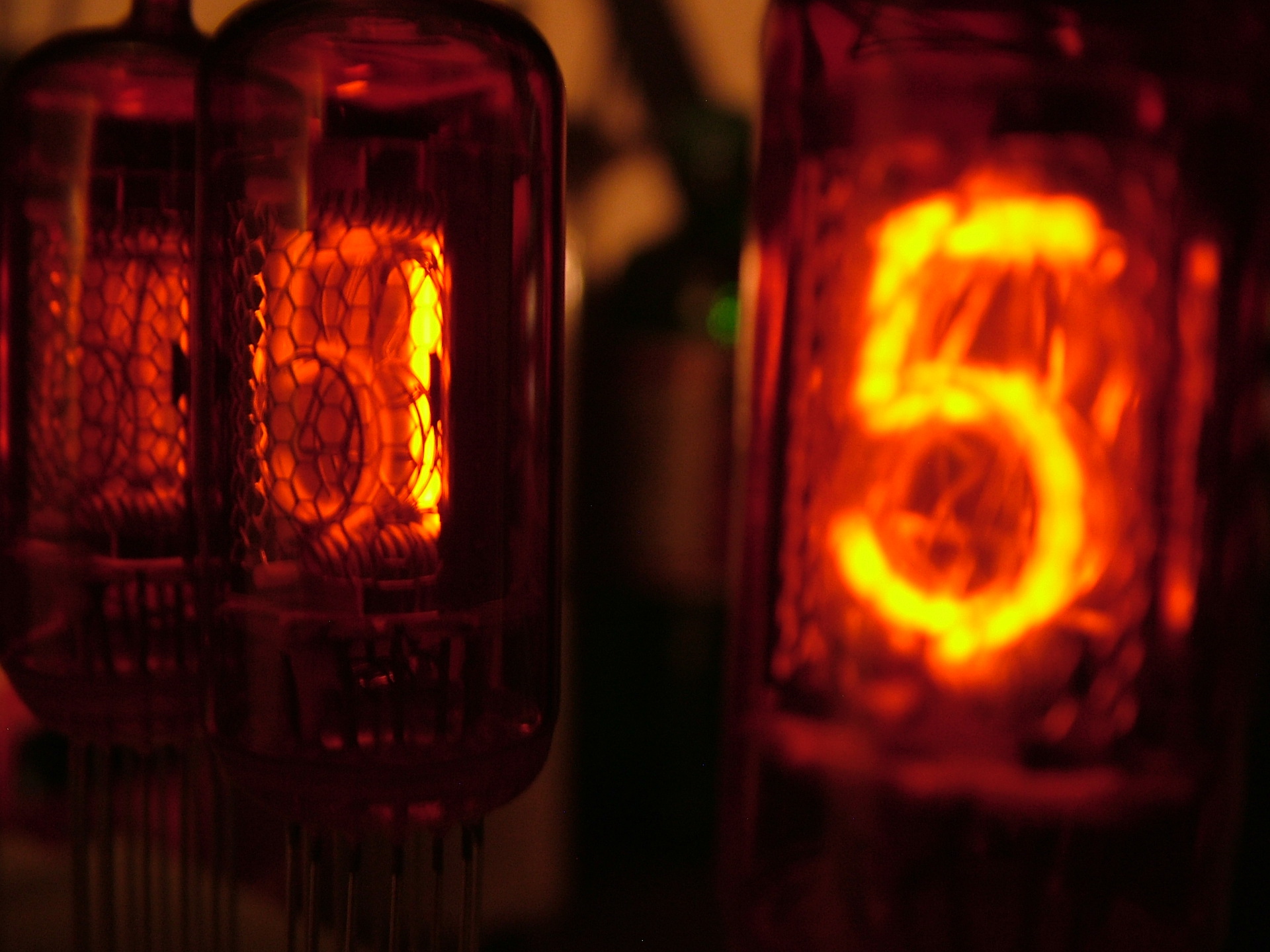

Viszont minden csőben levő számjegy halványan megjelenik a tőle balra levőben is.
De csak a balra levőben.
A képeken látható.
Az anódfeszt hiába veszem lejjebb (140V / 15KOhm), akkor is.
A hozzászólás módosítva: Jan 20, 2020
(#) yodee válasza janigel hozzászólására (») Jan 20, 2020 1 /
Ez derengés ha jól tudom. A multiplexelt kijelzésnél előfordul és szoftveresen javítható! Javítsatok ha tévedek!
(#) kisgeri válasza yodee hozzászólására (») Jan 20, 2020 /
Igen, csak az a furcsa, hogy ha jól emlékszem, ebben a verzióban ez már javítva van. Nekem ugyanez, ugyanilyen csövekkel, ezzel a szoftverrel nem produkál ilyet.

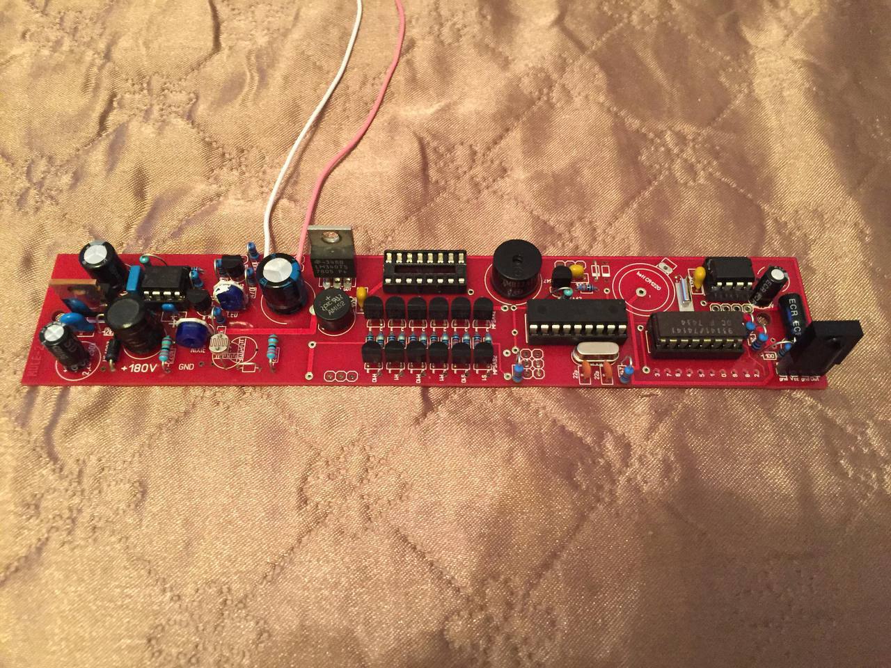

Lassan elkészül az
„Mule v2 pic vezérelt, infra távirányítós, DCF77, RTC, nixie csöves ébresztőóra”
cikk alapján az órám. Azt a verziót készítettem el, amelyikben egy trafó + greatz + kondi állítja elő az anódfeszültséget a csöveknek. Több helyen azt olvastam (a cikkben is), hogy 170-180 V-ot szabad adni az anódoknak; ezt könnyen be lehet állítani a kapcsolóüzemű tápegységes verzióban egy potméterrel, esetemben azonban ez fix 300 V. A kérdésem az, hogy túl nagy-e ez a feszültség a csöveknek? Esetleg a két panel között lévő 2W-os előtétellenállások hivatottak megoldani ezt a problémát (áramkorlátozás)?
(#) kisgeri válasza szepazelet hozzászólására (») Feb 28, 2020 /
Szia, a nixie cső működési elvéből következően mindenképpen áramkorlátozás kell neki. Ennek mértéke a tápfeszültségtől, ill. a multiplexált/nem multiplexált üzemmódtól függ. A tápfeszültségnek eleve nagyobbnak kell lennie a gyújtási, ill égési feszültséghez képest. A rajzban 10k 2W szerepel, annak jónak kell lennie. Ha netán túl fényes lenne, akkor az ellenállást nagyobbra lehet cserélni. (Tulajdonképpen eleve erre a tápra van méretezve az anódellenállás, a kapcsolóüzeműhöz elég lenne kisebb is.)
(#) pucuka válasza szepazelet hozzászólására (») Feb 28, 2020 /
Ha túl nagy az alkalmazott tápfeszültség (300 V), akkor előállhat az az eset, hogy nem csak az a szám fog világítani amelyiket bekapcsolod, hanem a többi is, legalább is derengeni fog.
Igen ajánlatos megnézni az alkalmazott nixi csövek adatlapját, és az ott megadott értékeket figyelembe venni.
(#) sooty válasza szepazelet hozzászólására (») Márc 1, 2020 / 1
Hello, az eredeti szoftverrel ne is próbáld, ezek a verziók Bővebben: Link lehetnek jók ilyen nagy feszültségen. Az anódellenállás mértékét a (U anód - U égési)/ (I folyamatos x 6)=(300-140)/(0,002 x 6)=13,33k (~15k) számítással határozhatod meg.

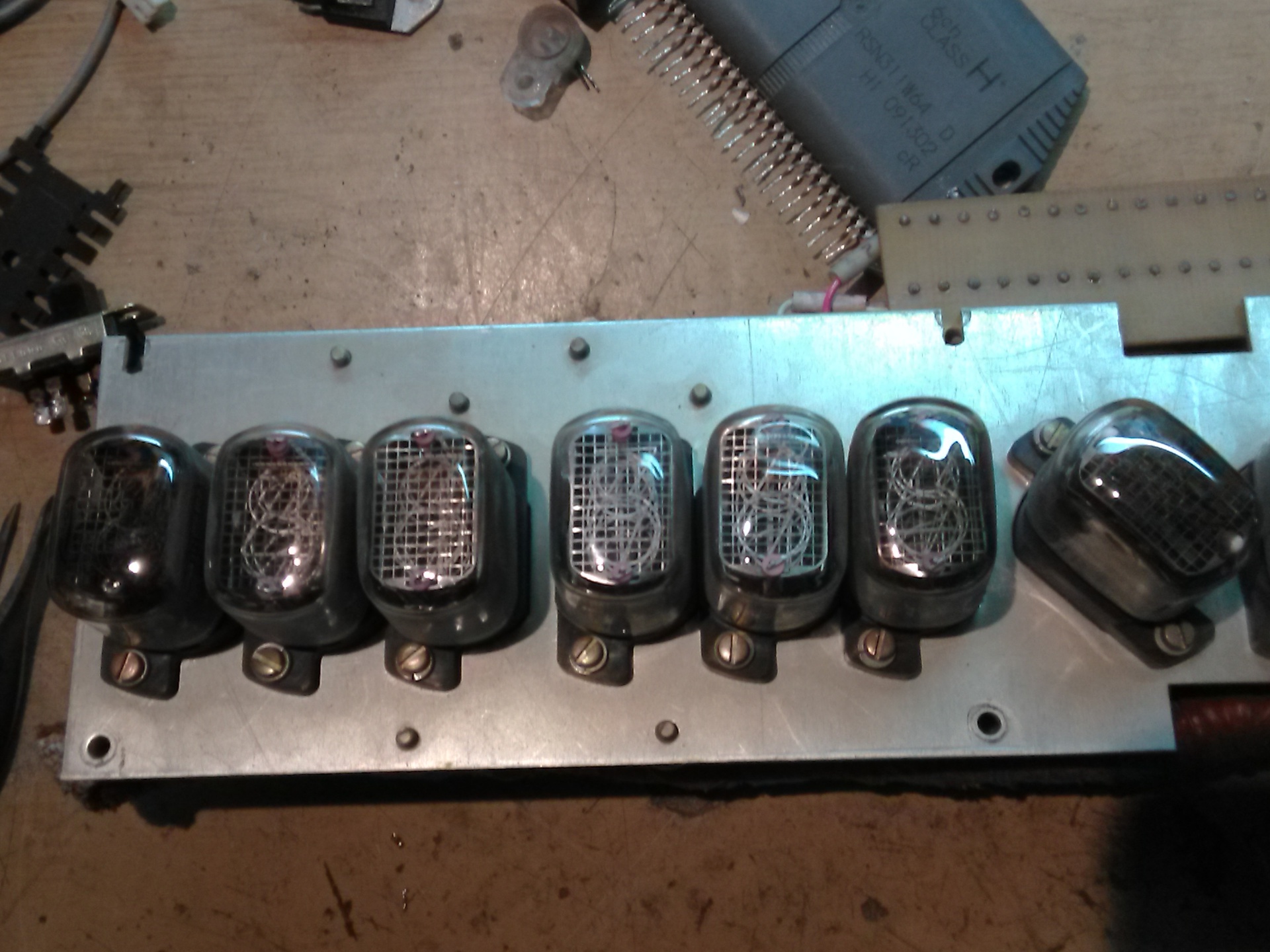

Azért írtam ide, mert Nixi csöveztek. Kérdés a képen látható nixi csővek sötétebbek. Mi okozhatja?
(#) kisgeri válasza otvenkilenc hozzászólására (») Ápr 2, 2020 /
Katódporlás, kirakódott az üvegre. Rengeteget mentek és/vagy túl lettek hajtva, akár egyéb hiba miatt is. Egyébként működnek, vagy még nem tesztelted?
(#) pucuka válasza otvenkilenc hozzászólására (») Ápr 2, 2020 /
Bekapcsolt cső esetén mennyi a csövön levő feszültség?
(#) kisgeri válasza pucuka hozzászólására (») Ápr 2, 2020 /
A karakterisztikából adódóan a feszültséget igyekszik tartani a cső, de az áram jelentősen megemelkedhet, azt érdemes mérni.
(#) otvenkilenc válasza kisgeri hozzászólására (») Ápr 2, 2020 /
Még nem teszteltem így kaptam.
