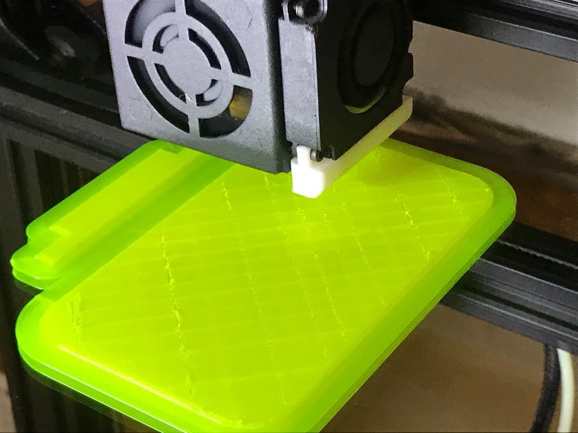

Egy barátom eredeti állapotú CR-10-s gépe produkál érdekes jelenséget. Petg, pla-val nyomtat és a képeken is látható módon egyes szakaszoknál a felület hiányos vagy karcos.
Szerintetek mi okozhatja, a fejben van dugulás esetleg fűtési gond, extruder nem szállít, vagy egyéb ?
Nekem akkor csinált ilyet amikor 0,4 -es fejjel próbáltam 0,1-es rétegvastagságot nyomtatni, ilyenkor annyira keveset adagol, hogy a felső rétegnél nem képes egybefüggő szálakat kihúzni a rácsozat fölött.
A képről nekem ez jön le. Üdv
Köszi, szerencsére nem ilyen beállítási hiba okozta a problémát. A fejben a ptfe cső vége nem zárt rá kellő módon a fejre és kiszivárgott anyag gátolta a nyomtatást.

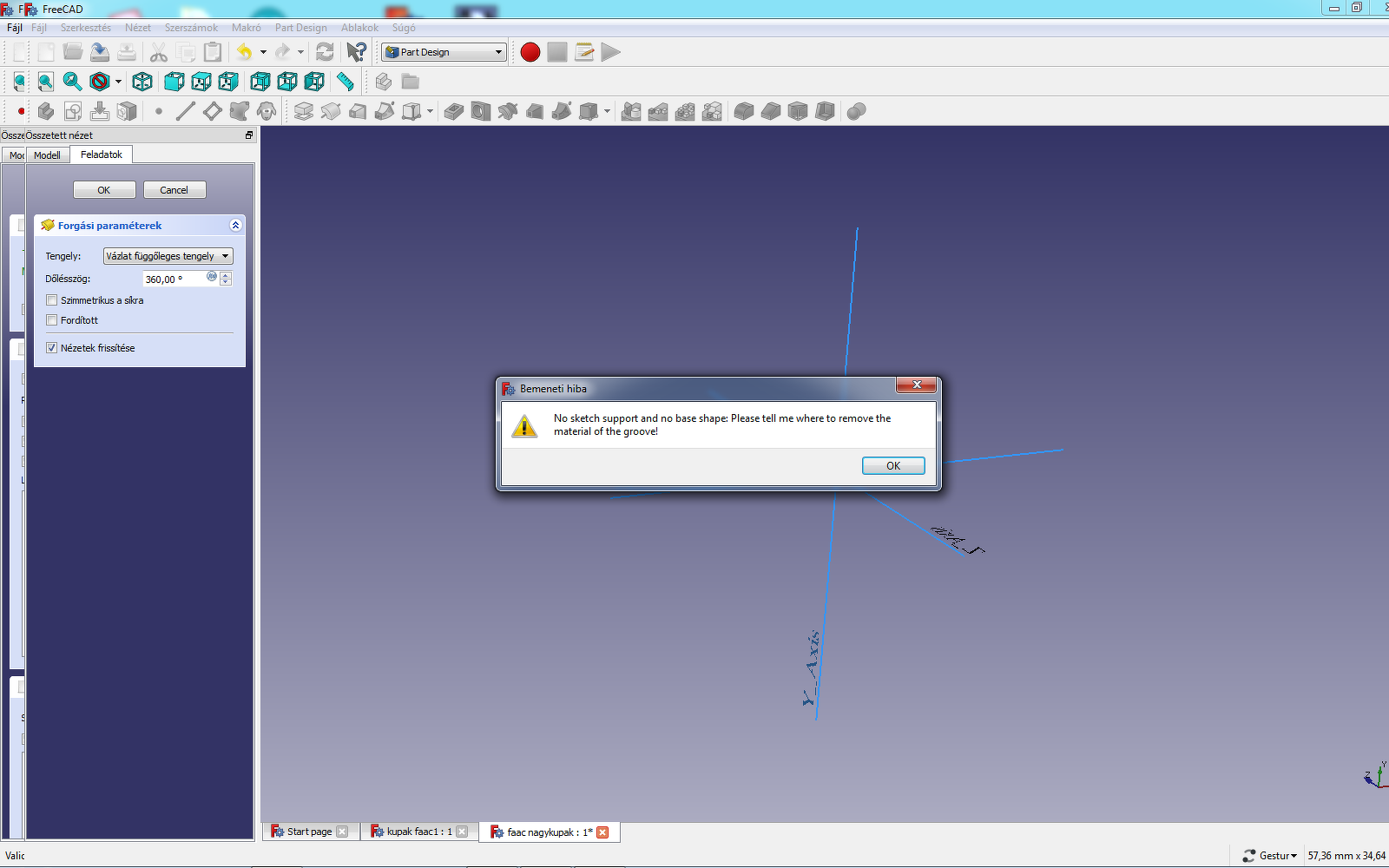

Állandóan szívat a freecad, mindig beleköt valamibe, persze normálsian nem indokolja meg, miért nem lehet pl esztergálás. Valaki megtenné, megynitná ezt a filet és megnézné, mi van elrontva ebbe az atom egyszerű szkeccsbe. ui. kitöröltem a tengelyen lévő vonalt, majd újra rajzoltam, ergo semmit nem módosítottam, most így meg jó. Ez most valami szoftveres hülyeség?
Vagy itt van pl ez, az istennek nem hajlandó leesztergálni, teljesen zárolt, mi kell még?
Zárás után . . .
Az alakzatnak minden egyes szerkesztési pontját össze kell kötni a másikkal. Ha valamelyik vonalat el tudod vonszolni az biztosan nem jó. A hozzászólás módosítva: Jún 24, 2020
Hát ez érdekes, mert ahogy én megnyitom, eléggé zárt, vagy ha megnézed a másokat, az is teljesen zöld, mégse csinálja meg, de azt most nem tudom feltölteni, mert másik gépről írok.
Láthatod. A baloldali függőleges vonalat el tudtam húzni. Nem zártad az első és utolsó szakaszt. Minden egyes szakasz minden egyes végét zárni kell a másikkal.
