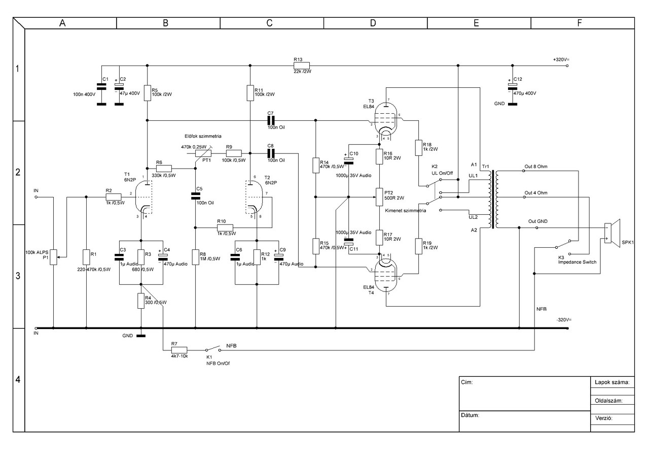

Dicsértétek CHZ EL84PP kapcsolását, amihez NYÁK terv is készült. Úgy döntöttem, kipróbálom. Lenne egy kérdésem, valami nem egyezik a NYÁK terven a kapcsolással. Ezt a kapcsolás nézve a 6N2P 1-es lába és az EL84 2-es lába között csupán egy kondi van, míg a NYÁK terven egy 4,7kOhmos ellenállás is. Az ellenállás véletlen lett lehagyva a kapcsolásból?

Az az ellenállás kell oda, a cső bemeneti kapacitása miatt. A gerjedési hajlamot hivatott megszüntetni.
