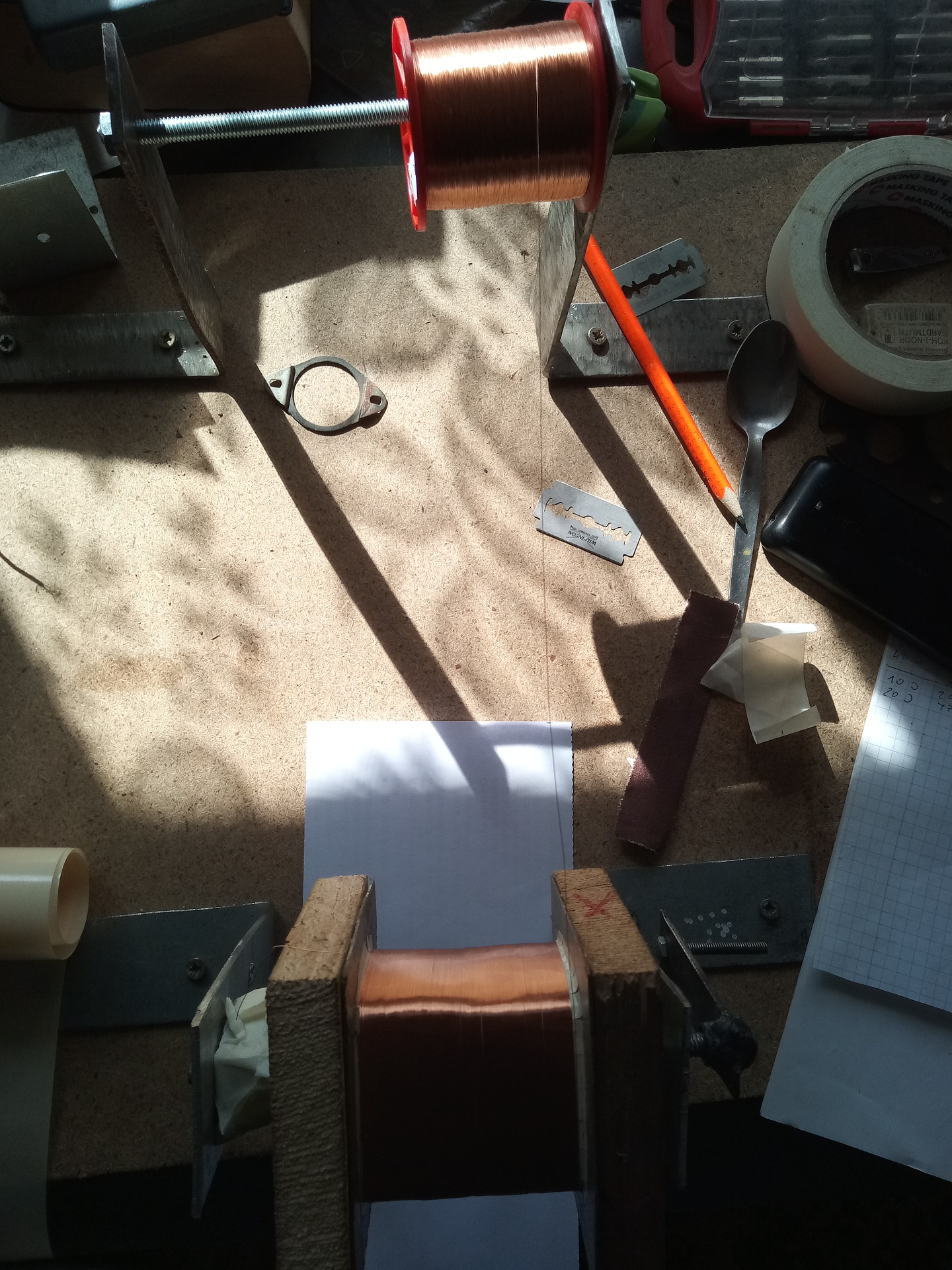

(#) jani1987 válasza jani1987 hozzászólására (») Ápr 21, 2020 /
Az 500V-os tekercs most készül.

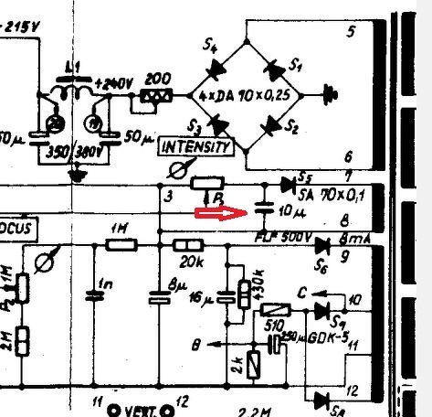

(#) tubeaudio80 hozzászólása Ápr 25, 2020 /
Üdv,
Egy EMG 1581-S típusu szkópot javítanék. Hasonló ha nem ugyanolyan mint a TR4302.
Egy barna kondit nem tudok hová tenni. HA valaki segítene ebben, megköszönném.
SORAL 6MA5 FLF 500V. A kapcs. rajzon igy van feltűntetve FLF 500 és 10 nf talán?
Kérdésem lenne hogy ez milyen kondi? fólia? kapcsoltam a képen látható...
Köszönöm ha valaki segítene ebben...
(#) VJ72 válasza tubeaudio80 hozzászólására (») Ápr 25, 2020 /
10µF/500V lesz az és olajpapír kondi.
És úgy tudom van analóg oszcilloszkóp javítós topik már.
A hozzászólás módosítva: Ápr 25, 2020
(#) tubeaudio80 válasza VJ72 hozzászólására (») Ápr 25, 2020 /
Köszönöm, megkeresem azt a topikot. Furcsa a jelzése a rajzon, mert inkabb egy "M" nek ney ki mit a "µ" es eléggé kicsi kondi méretre... 10µF-500v olajkondikhoz képest... még 1µF sem mérhető rajta.

(#) Gafly válasza tubeaudio80 hozzászólására (») Ápr 25, 2020 /
Most őszintén, nyitottál egy új topic-ot ezért a nyamvadt kondenzátorért, majd amikor ott kaptál rá választ, megkérdezed itt is, a biztonság kedvéért?
Azt szeretnéd hogy kétszer legyen leirva, vagy abban reménykedsz, hogy biztosan olyan sokan vannak itt, akik értenek az oszcilloszkóp javitáshoz, hogy elkerüli a mester figyelmét a kérdésed?
(#) granpa válasza tubeaudio80 hozzászólására (») Ápr 25, 2020 /
A rajz szerint; nem polarizál kondenzátor. Innen sok választás nincs. 10 µF, 500 V.

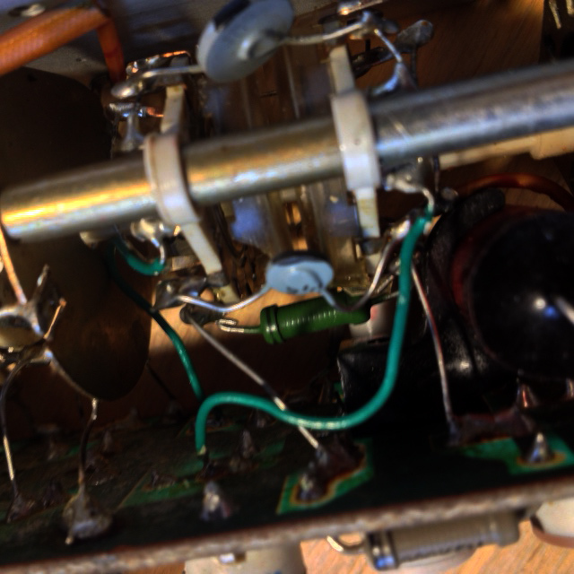

(#) Delinsky hozzászólása Ápr 25, 2020 /

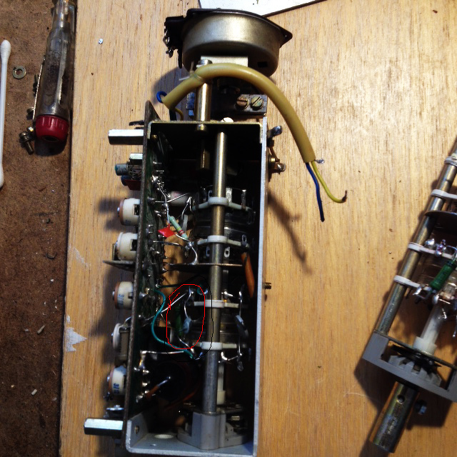

Szétszedtem, ahogy mondtátok az EO 213-as forgókapcsolóit, de közben a kép közepén lévő szürke tárcsaszerű alkatrész, szerintem kerámia kondi, szétjött, megsérült. Szeretném tudni, mivel tudnám helyettesíteni, meg azt is, hogy mi ez tulajdonképpen, mert a rajzokon nem találom.

(#) gerenk válasza Delinsky hozzászólására (») Ápr 25, 2020 /
Pár 10 pF kerámia tárcsa szeret szétjönni, hanyadik tárcsa melyik számú érintkezőjén van?
(#) Delinsky válasza gerenk hozzászólására (») Ápr 25, 2020 /
Nem tudom hogyan jelölik a kerámia kondít. A képen bekarikáztam azt amiről szó van. Három darab van a yaxley-n ez a legkisebb, méretre.
Van vele párhuzamosan egy zöld ellenállás értéke?
(#) Patópali válasza gerenk hozzászólására (») Ápr 25, 2020 /
A csatolt képen a 10 pF alatt van , szerintem az az 5,6 pF -es kondi lehet.
(#) Delinsky válasza Patópali hozzászólására (») Ápr 25, 2020 /
5,6 pF -os És hol kapok ilyet? Kettőt kell vennem, hogy párban legyen,de hol? Elég ha úgy keresek rá, hogy 5,6 pF kerámia kondenzátor?
(#) gerenk válasza Patópali hozzászólására (») Ápr 25, 2020 /
Nincs olyan hogy 5,6 pF viszont van 56 pF Kapható minden elektronikai boltban.
Kerámia tárcsa lencse alakú megfelel de ha mika még jobb

(#) Patópali válasza Delinsky hozzászólására (») Ápr 25, 2020 /
"5,6 pF -os És hol kapok ilyet?"
Ezt már megválaszolta abcdabcd előttem.
Bocsánat nem jól láttam de az alkatrész jegyzékben megnéztem valóban 5,6 pF 400 V kerámia kell

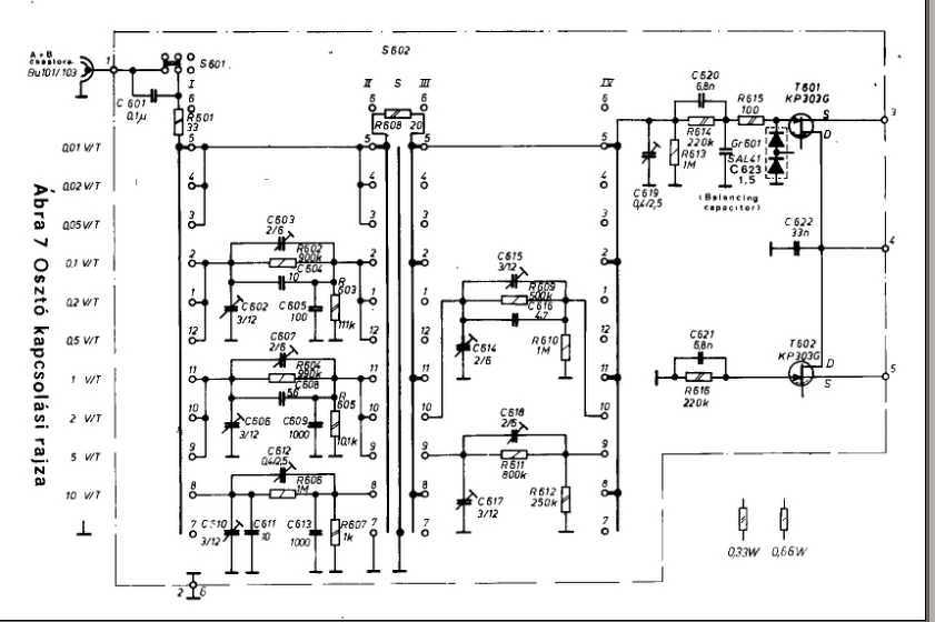

Biztos vagy benne?
1, 2, 5V/T. kapcsoló, I-II. oszlop között (9,10,11,érintkezők).
C608
Nem vagyok biztos benne de nem is nekem kell ezt kideríteni hanem annak aki szétszedte, csak próbáltam segíteni de aki belekezd egy ilyen osztó felújításába annak szerintem nem lehet ez gond sem az alkatrész pótlása sem az alkatrész beazonosítása
