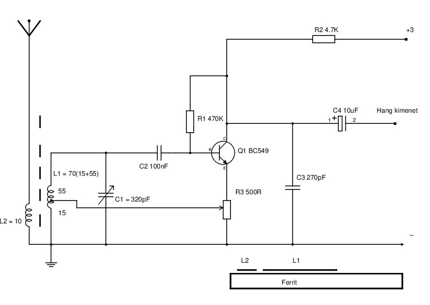

(#) bigrobi válasza fecameca hozzászólására (») Ápr 24, 2020 /
Működik hibátlanul, Pest megy ferritantennával azzal a kicsivel. Itt a nagybátya. Bővebben: Link Csak a C2 ott max 2nF lehetett különben rossz volt.
(#) tnl válasza bigrobi hozzászólására (») Ápr 25, 2020 / 1
Ez egy klasszikus felépítésű armstrong regen?
(#) bigrobi válasza tnl hozzászólására (») Ápr 25, 2020 /
Igen a C2 érdekel. Szinte minden rajzon 20-250p, de utoljára ment nálam 100nF is , különben nem ment régen csak patogva
Szerintem a kisebb érték jobb, mert a nagyobb kondenzátoron több
áram jut ki a rezgőkörből, és az az nem tud rezegni. Jó persze ez nem igaz,
mert a ferritrúdon mágneses visszacsatolással kap vissza energiát, de
egy lazábban csatolt rezgőkör stabilabb lehet.(Mert tud magának rezegni) a
saját frekvenciáján.
Sőt szerintem az is előfordulhat, hogy a nagyobb kondenzátor jól átereszti az alacsonyabb
frekvenciákat is, így előfordulhat, hogy nem is (csak)a rezgőkör frekvenciáján
gerjed az áramkör, hanem egy jóval alacsonyabb frekvencián is. (Ez lehet a pattogás)
(Én hasonlóan jártam a franklink osc.-mal amikor 2nF helyett 1000nF-et raktam a
két erősítőfokozat közzé, mert a nagyobb az mindegy, alapon. De nem volt mindegy,
mert így a két erősítőfokozat közötti nagy kondenzátor alkalmassá tette a két
fokozatú erősítőmet, hogy alacsony, frekvenciát is jó erősítsen, miközben a
kis kondenzátor felül áteresztő szűrőként működött, így lehetetlenné tette
az alacsony frekvenciás begerjedést)
A hozzászólás módosítva: Ápr 25, 2020
(#) bigrobi válasza tnl hozzászólására (») Ápr 25, 2020 / 1
Köszönöm, ez logikus magyarázat.

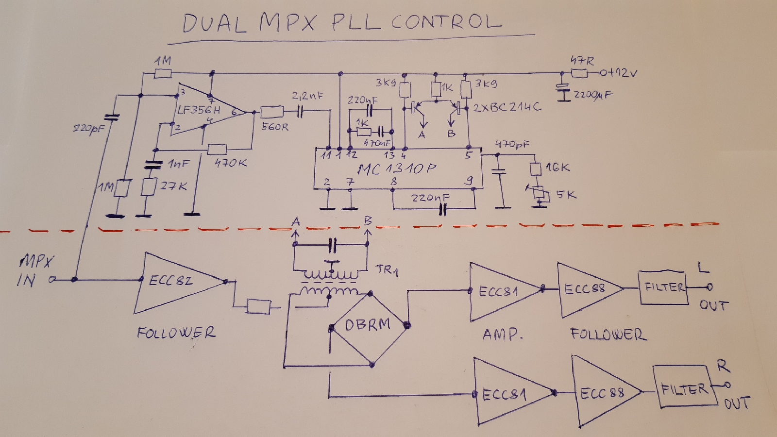

(#) tunerman hozzászólása Ápr 28, 2020 / 1
Folytatás.
Végre elkészült az MPX PLL 38kHz-es kapcsolójelet előállító MC1310P panelja, ami az elektroncsöves kompozitjelet feldolgozó áramkört vezérli. A pilotjelet felerősítő LF356H IC egyben mérsékli a megjelenő kompozitjel zavaró hatásait is (felüláteresztő szűrő)
A 38 kHz-es meghajtásnál sok mindent átgondolva úgy döntöttem, hogy szimmetrikus meghajtású, transzformátoros becsatolast alkalmazok. Több előnye van, mint hátránya, ráadásul ezek viszont kimondottan hangzási javulást hozhatnak.
- galvanikus szétválasztás a pilot és analóg jelfeldolgozó áramkörök között
- a kompozit jel becsatolása egyszerűbb és nem csökken a jelszint
- a szimmetrikus vezérlés miatt jobban csökkenhetnek a nem kívánatos komponensek
A kompozitjelet végigvivő elektroncsöves áramkörökkel még megküzdöm, mert nem szeretnék csatoló kondenzátorokat rakni a fokozatok közé
TJ.
UI: DBRM= Dual Balanced Ring Modulator
(#) tunerman válasza tunerman hozzászólására (») Ápr 28, 2020 / 1
A Dual PLL MPX control áramkör elvi kapcsolási blokk vázlata.
TJ.
(#) tnl hozzászólása Ápr 30, 2020 /
https://www.electroschematics.com/tiny-fm-radio/
Szerintetek ez milyen elven működik ?
(#) bigrobi válasza tnl hozzászólására (») Ápr 30, 2020 /
Ez egy multivibrátor (oszcillátor), amihez keveredik a vett adás és így rádió lesz. Eléggé szór is szerintem. Mondhatni egy FM szuperregeneratív rádió.
(#) tnl válasza bigrobi hozzászólására (») Máj 1, 2020 /
Szerintem inkább (azt remélem) sima regeneratív.
Nekem supreg-et még eddig nem sikerült működésre
bírnom eddig, ez a kapcsolás viszont franlin osc.-ot
tartalmaz, így lehet hogy egy sima regen, ami nekem
már jól működött sokszor, középhullámon, 77 Khz-n
is hosszúhullámon, majd rövidhullámon is nemrég.
Csodát nem várok tőle, de lehet érdemes lenne kipróbálni.

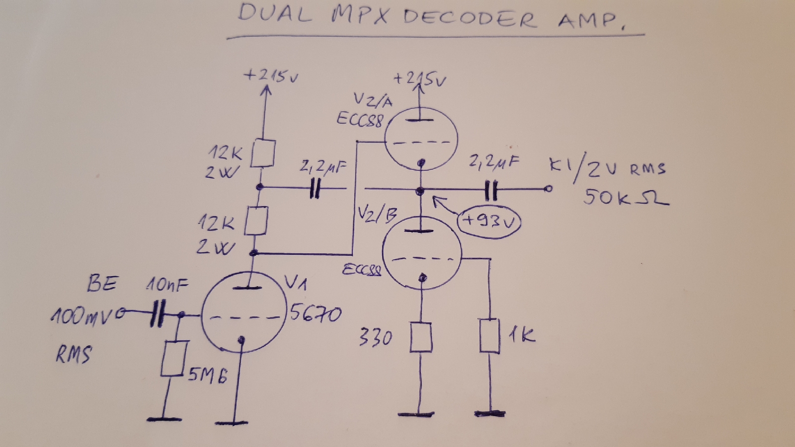

(#) tunerman hozzászólása Máj 1, 2020 / 1
Folytatás:
Itt lenne az elektroncsövekkel megtervezett MPX sztereó kompozitjel feldolgozó áramkör első verziója, jól láthatóan fontos szempont volt a minél magasabb hangminőség elérése
TJ.
(#) bigrobi válasza tnl hozzászólására (») Máj 1, 2020 / 1
Az én fejembe, lehet rosszul értelmeztem a regenerativ rádió az visszaküldi jelet és nem gerjed be, a gerjedés előtti pontba van, így nagy a szelektivitás és erősítése, ezen kívül kevésbe sugároz ki. A szuperregeneratív vevő állandóan oszcillál, szóval sugároz, ahhoz jön antennán a rádiófrekvenciás jel. Rosszabb a szelektivitása, nagy az érzékenysége, de középhullámon nem annyira jó. Íme 2 KH és egy RH vevő. Ez az FM rajz nekem egy szuperregeneratív mert állandóan oszcillál.
A hozzászólás módosítva: Máj 1, 2020
Én is pontosan így gondolom, a regeneratív, amíg veszi az adót nincs begerjedve,
hanem az előtti állapotban van. Így szerintem se sugároz. A szupreg az oszcillál, de időnként
leáll,(leállítják) és újra kezdi az oszcillálást. Amikor veszi az adást, állandóan zavart
küld az antennába.
A rajzommal kapcsolatban kutakodtam, és azt írják (egy oldalon)direkt vevő.
Ami nem tudom, valamilyen direct conversion, ahol a oscillátor egyben a mixer,
vagy esetleg arra utalnak, hogy egyenes vevő, ahol az antennajelhez kevernek egy
folyamatos jelet ami ahhoz keveredve kiheterodynizálja a hangot.
(Mint amikor cw, ssb vételhez AM rádióhoz BFO-t kötnek)

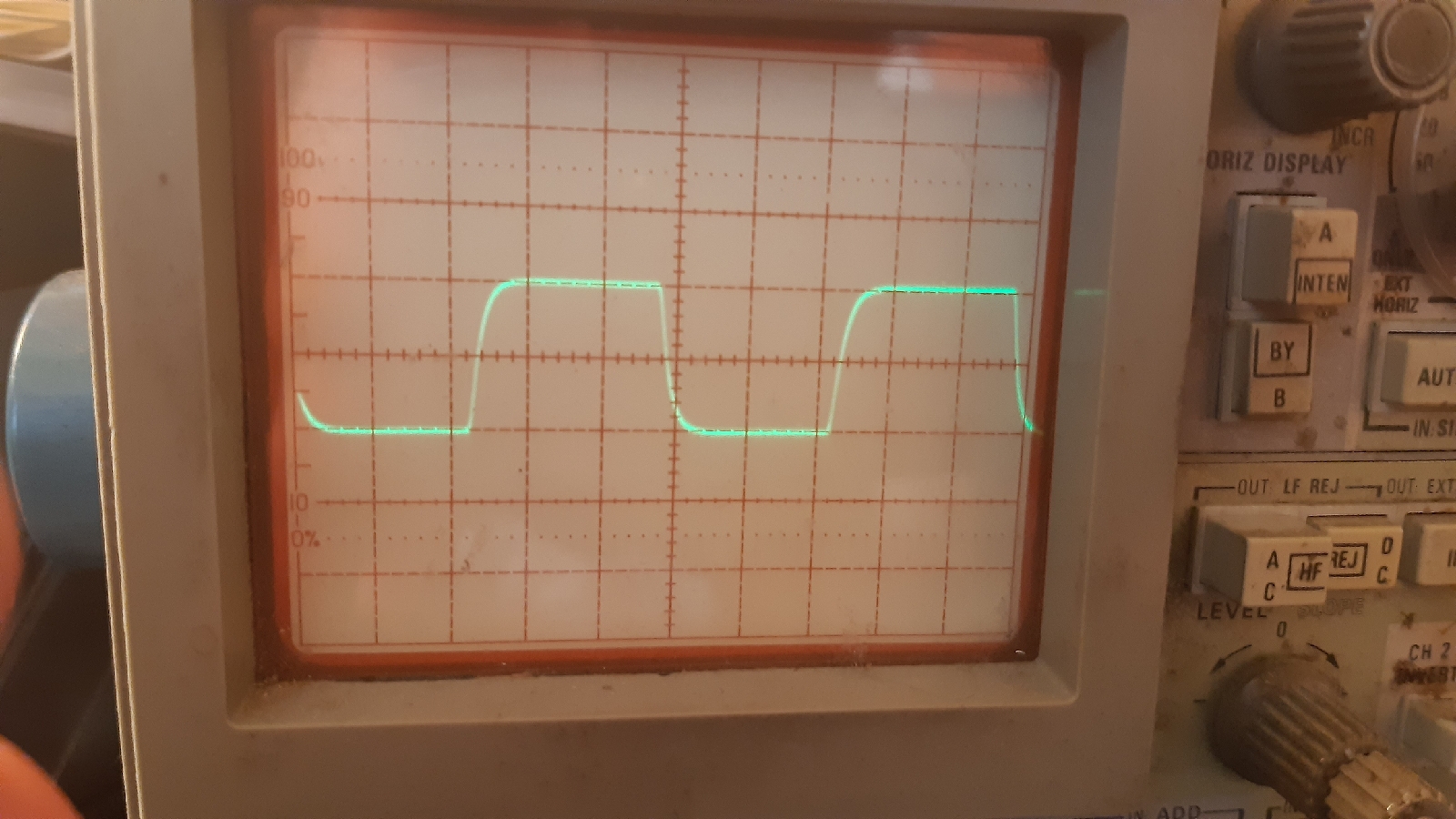

(#) tunerman hozzászólása Máj 3, 2020 / 2
Folytatás:
Csiszolgattam a kimenet fokozatot, az eredeti ötlet nehány változtátás után már elfogadhatóan teljesített. Az 5670 munkaellenállás értékén kicsit csökkentettem, a kimeneti katódkövető és az áramgenerátora ECC88-as lett.
1 kHz-en, 50k-s terhelésen leadta a 2 volt effektív feszültséget, 0.09% THD-val.
A frekvenciaátvitel 500kHz/-3dB , a négyszögjelről berakott fotó 100kHz/1v/div.
A bemenet normál esetben 100mv RMS-t, kap, a feszültségerősítés 30 dB ( a 2v RMS kimeneti szinthez természetesen kevesebb kell  )
TJ.
(#) CHZ válasza tunerman hozzászólására (») Máj 4, 2020 /
Kimeneti fokozat fázisfordítására szükség van a fázishelyes kimeneti jelhez?
Első trióda rácsáramos beállítása milyen előnnyel jár?
A hozzászólás módosítva: Máj 4, 2020
(#) tunerman válasza CHZ hozzászólására (») Máj 4, 2020 /
Mivel ez a "Dual MPX decoder system" kisérleti projekt, ezért semmi sem végleges benne
A kimenetre tervezett 19/38kHz-es MPX filtert profi kivitelben csak kisimpedanciás meghajtású változatban tudtam beszerezni. Ezt a spéci szűrőt kb. 3k-os, egységnyi erősítésű, fázist is fordító megoldással kell majd meghajtanom...tehát ez így rendben is van.
Az 5670/2C51/396A kettőstriódák rácsa aranyozott kivitelű, ezért ott a negatív rácsáram használata nem jelent különösebb ptoblémát. Minden más, hagyományos anyagokat használó csöveknél ez meggondolandó megoldás, és csak igen jó minőségű csöveknél használható.
Az előnye? Mivel a katód földön van, ennek hangzásbeli előnyei teljesen nyílvánvalóak - dinamika, felbontás, pontosság tekintetében.
TJ.
(#) tunerman hozzászólása Máj 6, 2020 / 1
Folytatás:
Most itt lenne a változtatások kora , több ponton is felforgattam az eredeti Dual MPX decoder koncepcióját:
- elhagytam egy elektroncsövet, az áthallás beállítását másképp oldom meg
- a kimeneti fokozat fázisfordítását nem egy újabb fokozat beiktatásával kompenzáltam, hanem a bemenetet "dolgoztam" át
- a kimenetre szánt MPX Low Pass Filtert - az alacsony bemeneti impedanciája miatt - száműztem
- helyette egy 38 kHz-es soros szívókör került az erősítő fokozatba (a több voltos 38 kHz-es kapcsolójelek miatt ez mindenképpen fontos!)
- további torzításcsökkenést értem el a kimeneti részen, most 0,04%/2v RMS -nél tartok
TJ.
