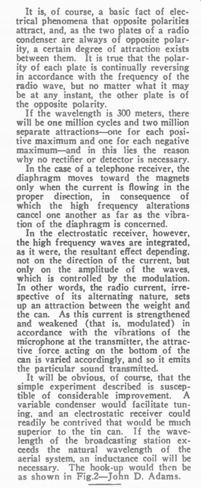

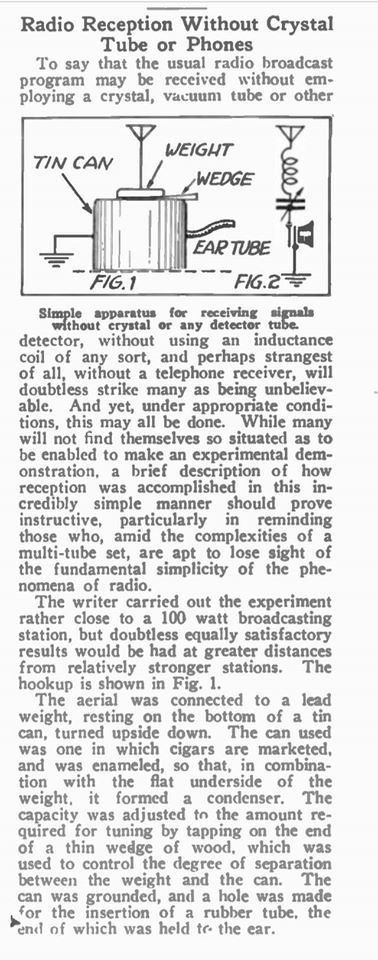

(#) Gyantáscin hozzászólása Jún 19, 2020 / 1
Kár, hogy Sekszpír Vilmos nyelvén íródott, de egy érdekes játék lehet: kristálymentes detektoros rádió.
Az elektrosztatikus vonzás elvén működő átalakító, amely egyben a rezgőkör hangolókapacitása.

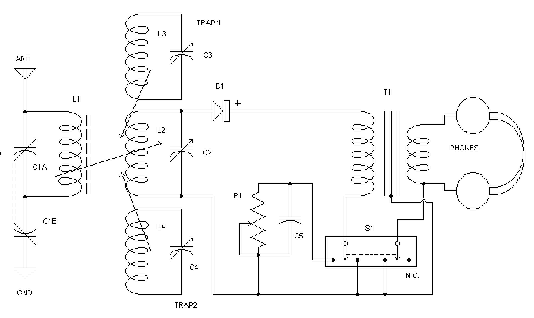

(#) Atis57 válasza bigrobi hozzászólására (») Jún 28, 2020 / 2
De vannak lelkes DX amatörök detektorossal is.
https://www.crystalradio.net/crystalsets/lyonodyne/index.shtml
Az ehhez tartozó kapcsolás;

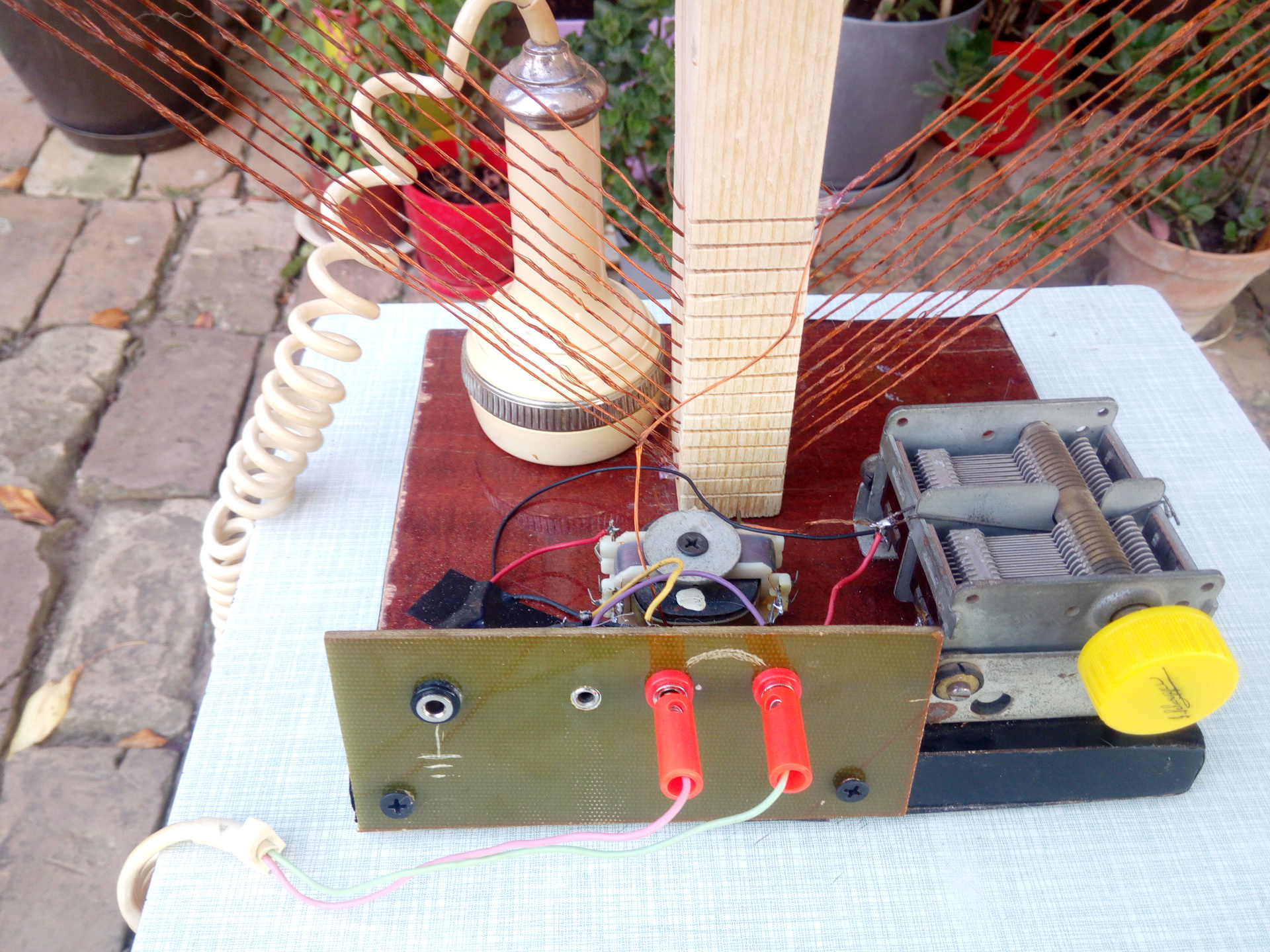

(#) bigrobi hozzászólása Szept 18, 2020 / 6
Nemrèg csináltam.
