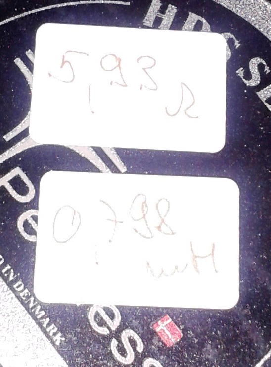

Van nekem 2 db Peerless mélynyomásra ajánlatos hangszóróm. A Gyártótól 2 db egyforma rendeléssel a képeken leolvasható értékekkel érkeztek. Ennyit az egyforma jellemzőjű, egyforma gyártmányokról.
70 literes dobozból/db fognak dörömbölni. Gondolom a szűrő méretezésnél (Zobel, aluláteregető) simán beírhatjuk nyócóm (bekenjük sárral) aztán jóvan? Szólazúgyis...
Vicc, nem így lesz.

Ez önmagában nem nagy különbség, és igazából lényegtelen. Ami számíthat, az az impedanciaválasz, vagy az abból következő T-S.
A hangszórók induktivitását viszont multiméterrel nem lehet megmérni (ha esetleg ezek az értékek úgy születtek volna). És a kínai gyártó (Tymphany) biztosan nem válogat párba két darabot senkinek.
Szűrők méretezésénél az adott dobozban készült, akusztikai és elektromos mérésekből lehet modellezni. Más, egyszerűbb módszerek nem vezetnek eredményre.
A 70 literes doboz viszont nagyon nagy ennek a hangszórónak, a lengőrendszer körülbelül 40 litert képes elfogadhatóan kezelni.
És ez igazából egy mélyközép hangszóró, nem "mélynyomásra ajánlatos". Nem kifejezetten jó a mélyátvitele és a terhelhetősége sem nagy, kb. 60W névleges elektromos.

Ilyennel mérték, valami kézi műszer lehet? Nem ismerem és nem én mértem.
Rohde & Schwarz LCR mérő HM8118
(#) P_Laszlo válasza Ódenka hozzászólására (») Máj 20, 2020 /
Az elektrodinamikus hangszórók induktivitása semmilyen műszerrel nem mérhető, legalábbis egy értékkel nem adható meg. Szóval teljesen mindegy mivel mérte és ki, az az érték nem releváns. Ahogy sejtetted, legfeljebb egy frekvencián lehet érvényes. De ott is csak akkor, ha az impedancia fázisából számol vissza valaki, az egyszerű helyettesítő kép szerint.

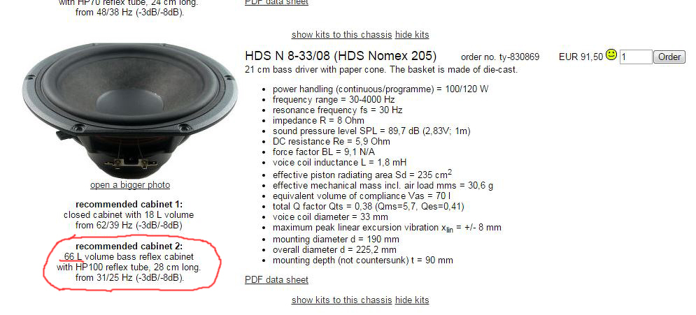

A kereskedő (és a kereskedők általában nem értenek az elektroakusztikához ) megad egy 66 literes dobozméretet, ez szép és jó, de ettől még ugyanaz érvényes, a hangszóró lengőrendszere körülbelül 40 litert képes elfogadhatóan kezelni. A 70 liter tényleg majdnem duplája a normálisnak.

A Tymphany nem ad el párba válogatva 60 darab hangszórót sem. Annál is inkább, mert eleve nem adnak el önmagában 60 darabot.

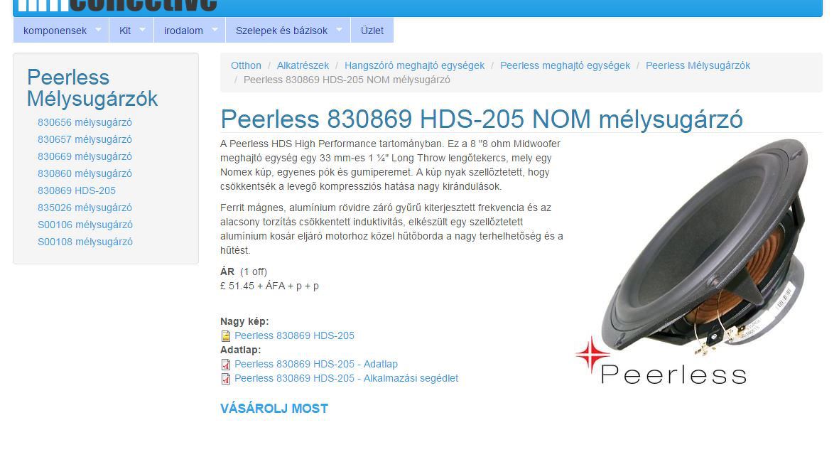

Dehát te pont b-reflex dobozt szeretnél készíteni. Nem? Másképp a 70 liter még kevésbé elképzelhető. Kicsit még negyedrendű BP-nek is sok lenne, zártnak meg hatalmas túlzás.
Ami ezzel kapcsolatban fontos. A 70 liter sok a hangszórónak. Úgy 35-40 literig működik jól. 70 literben jelentősen romlik az időbeni viselkedés, és a terhelhetőség is. Nem tesz jót ekkora térfogatban használni.
Ez nem mélyhangszóró, az egy teljesen más vonal a Peerlessnél. Az az SLS, például 830667.
Ebben a dobozban, ezt a hangszórót, 85Hz-ig használni, semmi értelme. És ez bármilyen mérés nélkül teljesen biztos.

Szia! A képernyőmentésen a zárt doboz ajánlás 18 l. A reflex térfogata ennek duplája körül lenne észszerű. Lehet, csak elírás a 66 l. Ha egy kereskedő oldalát nézted, könnyen megeshet.

Ezt a HDSN 830-as hangszórót ajánlottam én is korábban. Troels 2,5 utas hangfal verziójában
40 literes dobozt alkalmaz. (Nomex164) Én magam sokszor használtam ezt a hangszórót, a saját hangfalomban is vagy 4 éven keresztül. Nagyon jó hangszórónak tartom, szép sima az átvitele. Az emberi hangot, és a zongorát jól hozza az árához képest. A membránja hátul bolyhos, ebben az árkategóriában ez nem divat. A nomex szövet csak a papír membrán merevítését adja. A kosár fröccsöntött Alumínium. Én mélyközép sugárzóként alkalmaztam akusztikus váltással. 15literes zárt dobozban a képen látható közeltéri mérést sikerült felvennem. Látszik az átvitel középfrekvenciás tartományának símasága. Viszont a 4,5kHz-s rezóját egy LC taggal csillapítani kell, ha középsugárzóként alkalmazzuk. A linken lévő hangfalat elkészítve egy kiváló középkategóriás hangdobozt kapunk, ha a soros ellenállásokat legalább a KIWAME választékából építjük be. Sokan megépítették már ezt a dobozt, senki sem csalódott benne.

(#) Ódenka válasza reloop hozzászólására (») Máj 21, 2020 1 /
Akkor nagyon visszaéltek a naívságommal...
Kész a nem olcsó doboz, majd purhabozhatom ki egy részét, ha kiderül, hiába mosták fel mérés előtt a süketszobát, akkor se lett jó. Most már futhatok a veszett fejsze nyele után.
