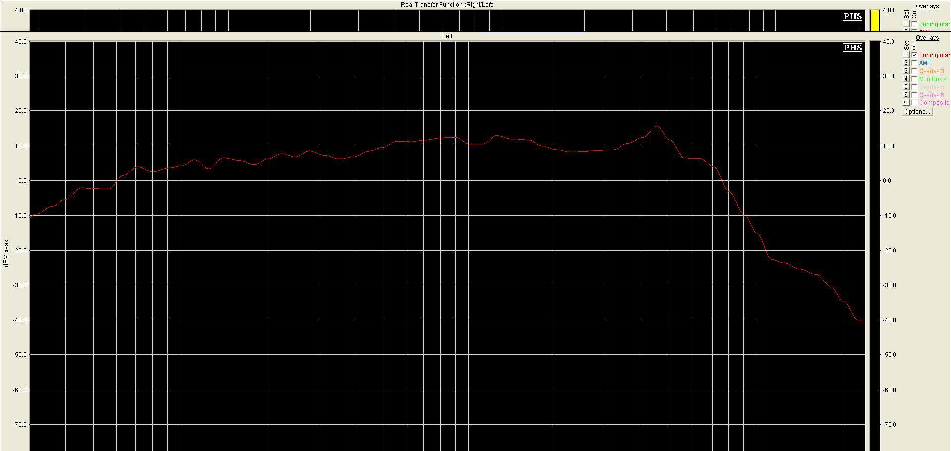

Van nekem 2 db Peerless mélynyomásra ajánlatos hangszóróm. A Gyártótól 2 db egyforma rendeléssel a képeken leolvasható értékekkel érkeztek. Ennyit az egyforma jellemzőjű, egyforma gyártmányokról.
70 literes dobozból/db fognak dörömbölni. Gondolom a szűrő méretezésnél (Zobel, aluláteregető) simán beírhatjuk nyócóm (bekenjük sárral) aztán jóvan? Szólazúgyis...
Vicc, nem így lesz.

Ez önmagában nem nagy különbség, és igazából lényegtelen. Ami számíthat, az az impedanciaválasz, vagy az abból következő T-S.
A hangszórók induktivitását viszont multiméterrel nem lehet megmérni (ha esetleg ezek az értékek úgy születtek volna). És a kínai gyártó (Tymphany) biztosan nem válogat párba két darabot senkinek.
Szűrők méretezésénél az adott dobozban készült, akusztikai és elektromos mérésekből lehet modellezni. Más, egyszerűbb módszerek nem vezetnek eredményre.
A 70 literes doboz viszont nagyon nagy ennek a hangszórónak, a lengőrendszer körülbelül 40 litert képes elfogadhatóan kezelni.
És ez igazából egy mélyközép hangszóró, nem "mélynyomásra ajánlatos". Nem kifejezetten jó a mélyátvitele és a terhelhetősége sem nagy, kb. 60W névleges elektromos.

Dehát te pont b-reflex dobozt szeretnél készíteni. Nem? Másképp a 70 liter még kevésbé elképzelhető. Kicsit még negyedrendű BP-nek is sok lenne, zártnak meg hatalmas túlzás.
Ami ezzel kapcsolatban fontos. A 70 liter sok a hangszórónak. Úgy 35-40 literig működik jól. 70 literben jelentősen romlik az időbeni viselkedés, és a terhelhetőség is. Nem tesz jót ekkora térfogatban használni.
Ez nem mélyhangszóró, az egy teljesen más vonal a Peerlessnél. Az az SLS, például 830667.
Ebben a dobozban, ezt a hangszórót, 85Hz-ig használni, semmi értelme. És ez bármilyen mérés nélkül teljesen biztos.

Szia! A képernyőmentésen a zárt doboz ajánlás 18 l. A reflex térfogata ennek duplája körül lenne észszerű. Lehet, csak elírás a 66 l. Ha egy kereskedő oldalát nézted, könnyen megeshet.
