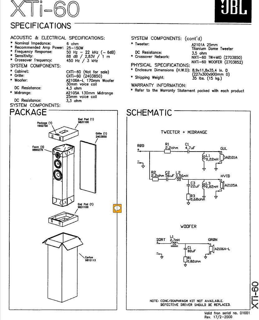

				Néhány megoldás körvonalazódik, ebből választhatok majd: * Van egy bi-kábelezhető JBL-em, ahol a mélynek a jelenleg 450Hz-n van a keresztezési frekvenciája. Ide egy passzív váltóval beszintezem a mélynyomásra szánt komplexumot. * Aktív váltóval, erősítővel a mostani komplett hangdoboz átvitele alá bejátszom ezt a dobozt, valahol 100Hz-től lefelé. Ha a doboz nagy, megfelelő eszközökkel a légteret lecsökkentem, illetve van mód zárt dobozzá alakítani és egyúttal a belső teret nagyjából a felére csökkenteni. Ezt szabadon tudom variálni.

				Az elsőt nem értem igazán. Hogy jött a 450Hz? És mire gondolsz beszintezés alatt? Vagy úgy kell érteni, hogy a JBL-t szeretnéd megtámogatni mélyben? Nyilván 150Hz alatti frekvenciákon szinte csak aktív szűrésnek van értelme. Igazából a mélytartomány hangolását a helyiséghez, elhelyezéshez is kell igazítani, falközelben, kisebb helyiségekben, jobban tud működni egy zárt doboz, de ehhez a hangszóróhoz, nem annyira jó ötlet, ha mélytartományban használod. Abban 80Hz körüli alsó határfrekvenciára lehetne számítani, az meg kicsit kevés. Inkább maradjon b-reflex, csak a 70 liter az túlzás, az már két hangszórónak is majdnem jó, de a térfogatból elvenni mindig lehet.
				Elnézést én csak pongyolául tudok írni...   A JBL gyári hangváltójának az alsó keresztezési frekvenciája 450Hz. Ezt helyettesíthetném a dobozaimban rejlő nagyobb lehetőségben - mélyebbre megy várhatóan. A JBL egy Xti60 nevű doboz páros. Tehát a 2 variáció, hogy vagy kiváltom a teljes alsó tartományt, vagy az 50 Hz-n már -6 dB-el bíró doboz átfogását, megkeresve, hogy honnét érdemes, lefelé elmenni, amennyire a PEERLESS hangszóró és a még be nem vetett doboz lehetősége engedi. Szóval, ha már úgy tűnik, kicsit tájékozatlanul és nem túl jól fogtam ehhez a munkához, hogy ne vesszen kárba az eddigi torna, jó lenne valami értelmeset kihozni az egészből...
				Így már jobban értem.   Bár valószínűleg a 830869 jobb, mint a JBL méklyözepe, 450Hz-en nem tudod használni a Peerlesst, csak ha a mostani JBL mélyközép helyére, pozíciójába kerülne. A második esetben, sokkal kevesebb a hibalehetőség.  De nem ártana ellenőrizni a JBL szűrőit sem, akusztikai mérésekkel, mert valószínűleg nem pontosan beállítottak.
				Köszönöm, akkor megpróbálok 1-1 30W-os STK-val, alul áteresztővel spékelve kedveskedni az új doboznak. A méréseket nyilván nem lehet/tudom megkerülni, igaz, süketszoba helyett csak süketudvarral tudom megoldani, a mérés idejére a baromfit elzárom... Legalább hasznát veszem a ca. 25 éve parlagon heverő STK-knak. Fontos! Megoldás, ha fázishelyesen működtetve az aktív holmit, bemenetének a JBL csatlakozójáról veszem a hang jelet? Akkor beszabályozva együtt fut hangerőben a régi és az új doboz az anya erősítő kimenetével. Nyilván az aktív szűrőt fázist nem fordítónak kivitelezve. Bár, ha egy egyszerű, invertáló szűrővel csinálnám, csupán a JBL bemeneti jelét fordítva kell az aktívhoz vinni... A hozzászólás módosítva: Máj 23, 2020

				Akár az előerősítőbe is be lehet építeni az aktív váltót, ott már úgyis lenne hozzá táp, és egy szt. kimenetet a mélyeknek. A JBL-nek is jót tenne, ha nem teljes sávban működne, hanem az alacsonyabb frekvenciákat levágnád róla.
