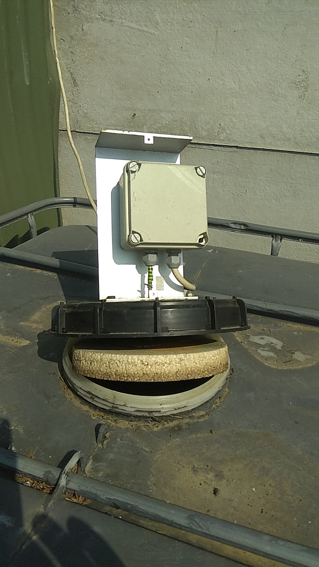

Nalam majdnem ugyanez van, az elteresek:
4 db tartaly, az 1 az edeskeves. Mindenkepp vagy fekete anyagu legyen vagy mint en is, fesd le fekete muanyagfestekkel mert kulonben algatermeszto teleped lesz nyar kozepere nem locsolorendszered. Nem tudom milyen melyen van a vized, nekem kb. 10 meter az alja, egy Güde szivattyu, egyfazisu tokeletesen kiszolgalja a vizigenyt. Tenyleg nem reklam de 6 eve volt 26000Ft es azota csak a szurokosar tisztitasa miatt volt kiveve parszor a kutbol. 4 bar felett nyom ugyhogy tobb mint eleg. 3 fazisu szerintem felwsleges hacsak nem 30 meteren van a vized. Ezen a szivattyun gyarilag van uszokapcsolo ugyhogy ha veletlenul kirantja a vizet, akkor lekapcsol. Ez a szivattyu tolti a tartalyokat, az egyikbtartaly fedelebe egy hazi takolmanyu hungarocelluszos vizmentes kapcsolo van, ez lekapcsolja a kutszivattyut ha megteltek a tartalyok. Amit te szeretnel az nehezen kivitelezheto, egy kisnyomasu tartalytolto kor es egy nagynyomasu vizveteli lehetoseg csapon. Ossze lehet hozni de kell minimum egy elektromos vizszelep+vezerlese. Valamint ha nem epitesz be a korbe egy nyomaskapcsolot akkor mukodeskeptelen hisz honnan tudja a szivattyud a kutba higy eppen vizet veteleznel, ez azonnal magaval hozza egy zart tagulasi puffer beepiteset is kulonben meghulyul es ejjelnappal kapcsolgatni fog a legkisebb csopogestol is. Ezt en egy komplett hidroforral oldottam meg vagyis a kutszivattyu csak a tartalyokat tolti a hidrifor meg szinten csak a sajat dolgat teszi. Evek ota kitunoen bevalt ez a rendszer. Nem egyszerre lett kiepitve, 10 eve lakom itt es hol vettem 2 tartalyt, utana a hidrofort, aztan a kutszivattyut stb. Az egesz lenyege hogy amikor a kutvizzel locsoltam azbosszes noveny megfekudt, hiaba vartam nyaron este 11-ig, a 3-4 fokos kutviz azonnal leamortizalta oket. Ezzel a megoldassal, ha nincs minden nap kifogyasztva a viz, akar furdeni is lehet olyan meleg lesz 2 nap alatt a viz a fekete tartalyokba. Orom kocsit mosni, tobbet locsolom magam mint az autot egy 37 fokos delutanon. A hozzászólás módosítva: Ápr 4, 2019
