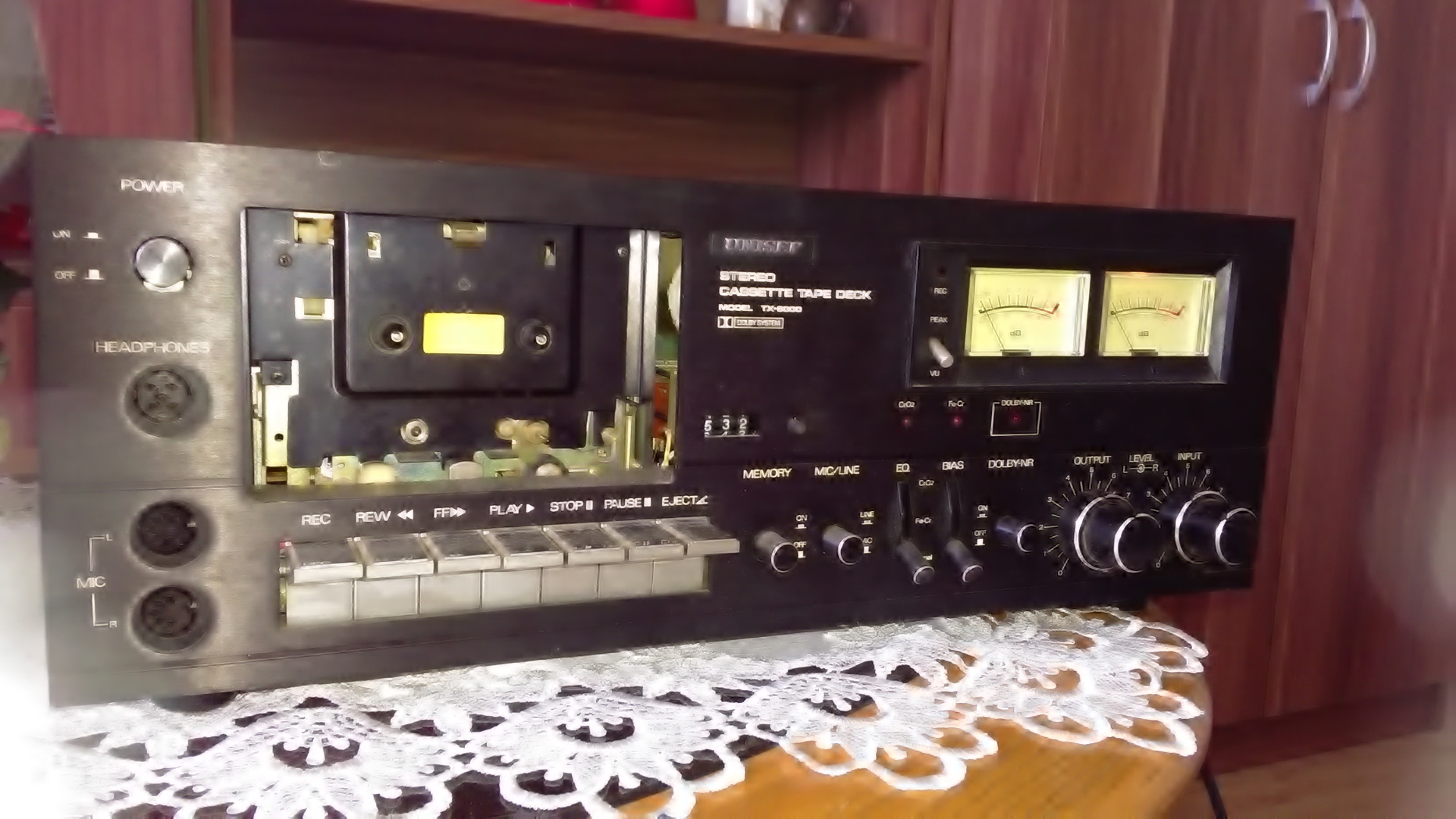

Az alany egy Sony Tck-470. Végre szereztem hozzá ékszíjakat és nyomógörgőt. Kb. tíz év pihentetés után összeraktam, a mechanikát gondosan kitakarítva. Bekapcsolás után nagy volt az öröm...pár percig. A fejmozgató motor, ami a vezérlő tárcsát is forgatja elkezdett rángatózni. Egy ideig még teker előre-hátra aztán teljesen összezavarodik. A mikrokapcsolók jók, a vezérlő tárcsa kitakarítva, szalagkábelek ellenőrizve. Kis pihentetés után megint működik ahogy kell kb. fél percig. A reel és a asist motor panelján van két elko egymásnak szembefordítva. Ez ha rossz okozhat-e ilyen tüneteket, vagy a tápnál kell keresni a hiba okát?
Valamelyik kondira gyanakszom a motor vezérlő körül, mert egy ideig tényleg hiba nélkül működik. Ha valaki rá tudna nézni azt megköszönöm!

Egy LB1641-es ic vezérli a rángatózó motort. Az 5.és 6. lábán 0 volt helyett 5.4 voltot mérek. Az 5-ösön ritmikusan leesik nullára a feszültség. Ez a két láb a fő processzorhoz megy.
Lehet hogy a motor vezérlő ment tönkre, vagy a processzor? Kondikat már cseréltem a táp résznél, a feszültségek mindenhol jók.
(#) gépromboló válasza Tiborough hozzászólására (») Jún 11, 2020 /
Nézd meg hogy az IC 2-es és 10-es bemenetein változik-e a feszültség. Ha jól tippelem az a két bemenet a vezérlés, egyik az előre, a másik a visszafele játszásért felelős. Feltételezem, hogy normális működés esetén a feszültségek állandóak kell legyenek mindkét irányba, ugrálás nélkül. Ha nem azok, akkor indulj el visszafele a vonalon.
(#) Tiborough válasza gépromboló hozzászólására (») Jún 12, 2020 /
A 2-es és 10-es láb kimenet, közvetlenül a motorra megy. Az 5-6 lábak a bemenetek, ami a fő processzortól jön. Az 5-6 lábakon nem kellene mérni feszültséget alaphelyzetben, viszont jelen van mindkét lábán 5 v körüli feszültség. Gondolom ezért rángatózik a motor. Azt nem tudom még hogy a processzor felöl jön ez az 5 volt, vagy magából az ic-ből. Ha a processzor felöl, akkor nem tudom miért, ha az ic-ből akkor gondolom zárlatos. De ez csak feltételezés.

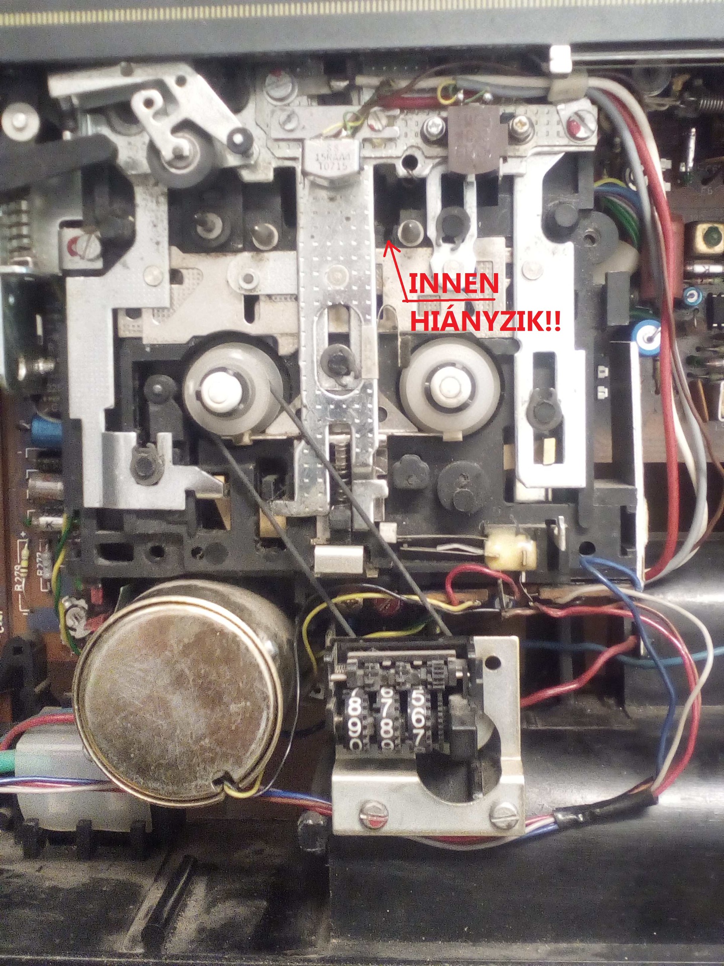

Szeretnék megmenteni egy Videoton RM5632 rádiómagnót az enyészettől. Azt hiszem sikerülni is fog, már működnek a funkciók. A bánatom, hogy elkallódott a magnómechanikából az ajtónyitásért felelős kis retesz, így az ajtót nem lehet becsukni, ami roppantul zavar, ráadásul így használhatatlan a magnó része.
A kérésem tehát, hogy valakinek van e esetleg kallódóban egy ilyen retesz, vagy akár egy komplett mechanikát is szívesen vennék, amiben ez benne van. BRG mechanikáról van tehát szó (lásd: fotó), nem hiszem, hogy túl sok verzió készült ebből.
Bízva segítségetekben, Üdv: metabo123

(#) gépromboló válasza Tiborough hozzászólására (») Jún 13, 2020 /
Ezek szerint fordítva néztem. Próbáld meg az 5-ös lábat lekötni és úgy megnézni, hogy mi van, ha bekapcsolod a gépet. Ha megint az 5 voltot méred rajta és ugyanúgy viselkedik a motor is, akkor mindegy hogy mi megy be az IC-be, mert hibás. Ha beáll a fej az egyik irányba és úgy is marad, akkor valószínűleg a nagy vezérlő IC-vel lesz baj.

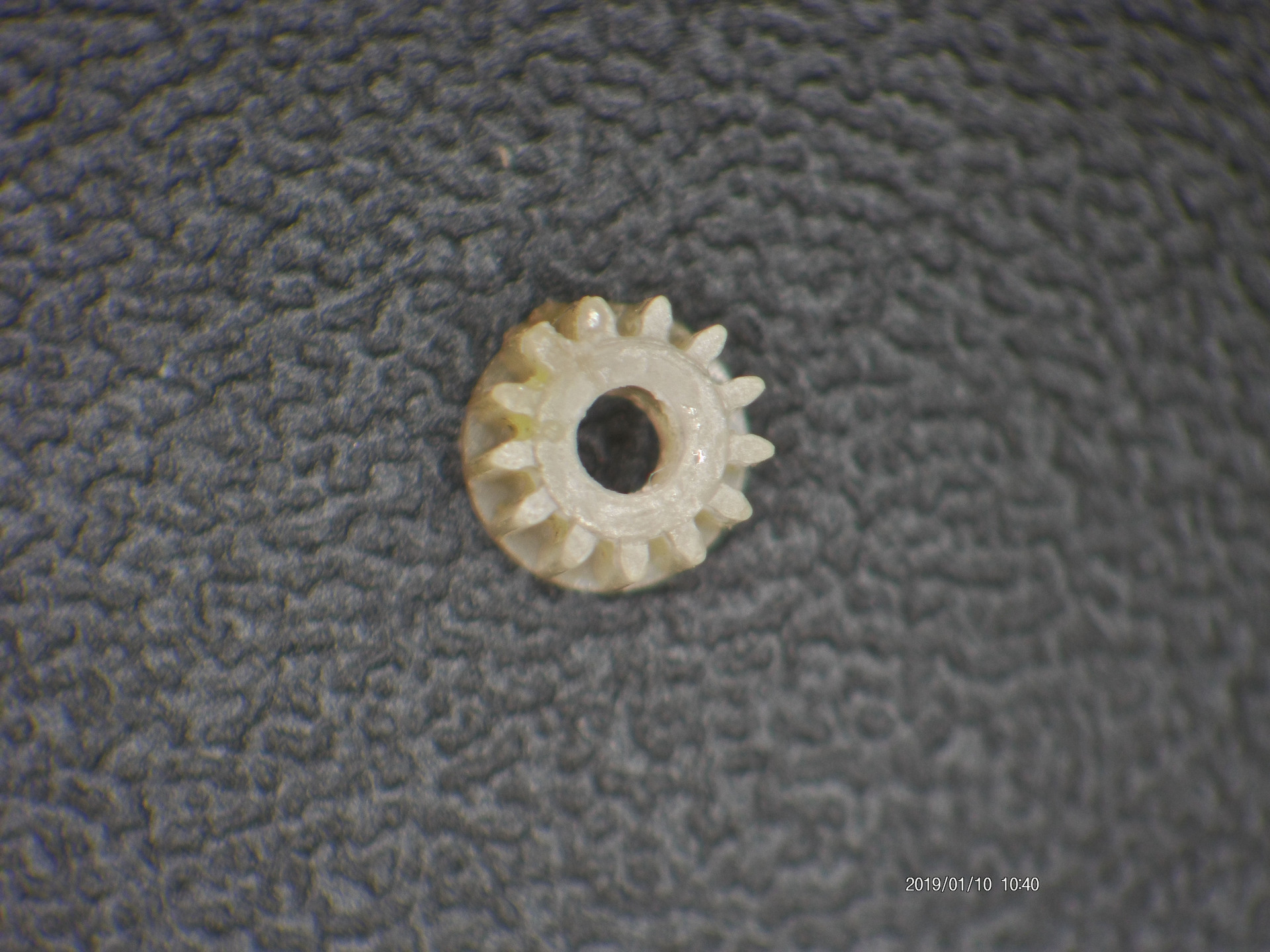

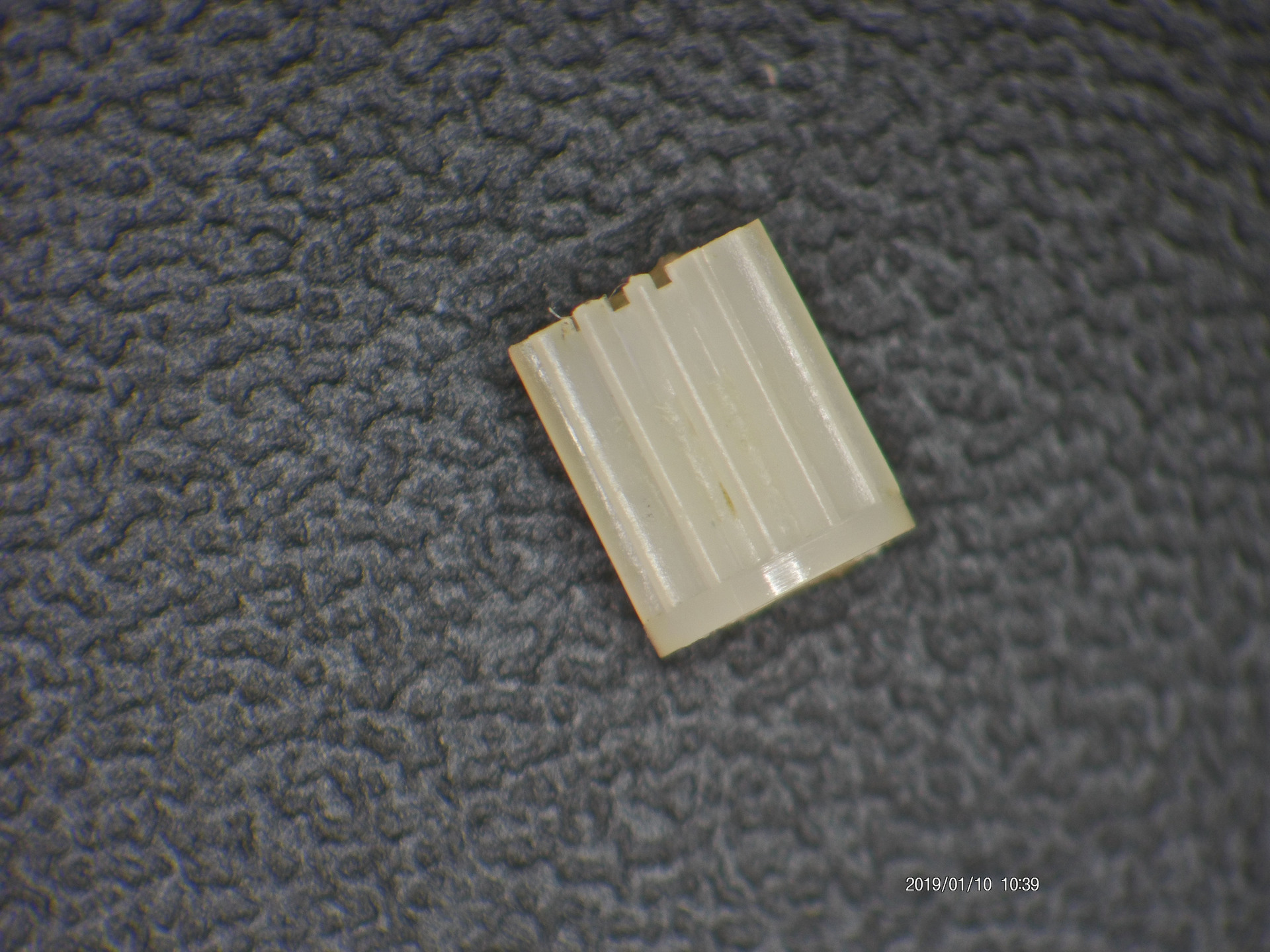

(#) kuzin hozzászólása Jún 17, 2020 /
Kicsit off topik téma, de régi elektronikahoz keresek alábbi fogaskereket.
13 fog
3.7mm átmérő
4.5mm hosszú
1.5mm tengely
Hátha valaki látott már magnóban ilyet.. pár ezer forintot megérne
