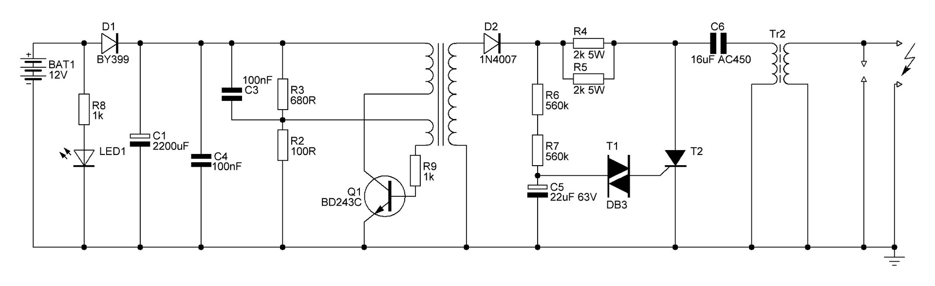

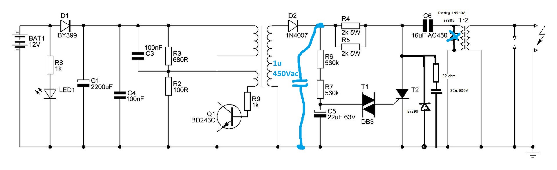

DL4000 pásztorral kínlódom, a benne lévő tírisztorról le van vakarva a felirat és tönkrement, a gyújtás része működik, igazából működik minden, csak eszi a bele rakott másik tírisztort ami BT151-800R. Visszarajzoltam az egészet, D2 katódján kb 2000V tüskék vannak, lehet emiatt megy tönkre állandóan? Mivel tudnám helyettesíteni?

(#) erdgab válasza ABU hozzászólására (») Máj 14, 2020 /
Az esetleg azt jelenti,hogyha nincs más az 1N5408 is jó lehet,bár ez nem gyors dióda,egy próbát megérhet.
(#) ferci válasza erdgab hozzászólására (») Máj 14, 2020 /
A Tr2 tekercsre nem tenném oda a diódát..

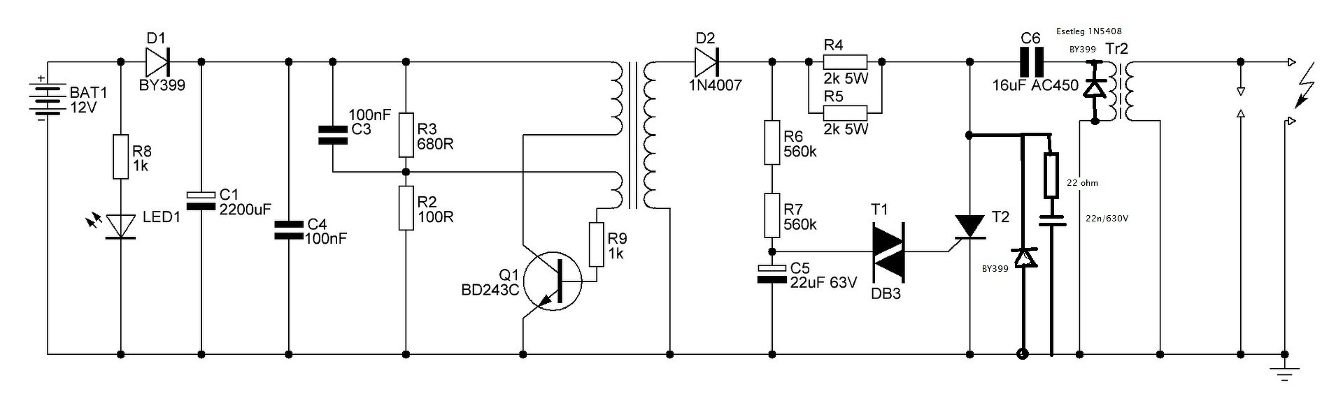

(#) gulyi88 válasza ABU hozzászólására (») Máj 14, 2020 /
Inkább így:
A berajzolt kék helyre egy 470n-1u legalább 250Vac fóliakondi kell.
Talán egy bontott 100nF X2 zavarszűrő kondi is elég lehet.
Tirisztorra erdgab kiegészítése kell.
tr2-re nem kell dióda.

(#) ABU válasza fleta hozzászólására (») Máj 15, 2020 /
Kb 400V-ra megy fel a C6, a nagyfesz trafója ilyen címke nélküli zárt trafó, ugyan úgy néz ki, mint egy trabanté. Megcsináltam a rajzolt átalakításokat, D2 katódján 600V van, a tüskék eltűntek róla. Egyetlen egyet csattant, utána halott lett a tírisztor ismét. Lehet ki kellene dobnom belőle az egész belsőt, aztán valami normálisabb konstrukciót belerakni.
(#) ABU hozzászólása Máj 15, 2020 /
Úgy néz ki helyre állt a rend. Kicseréltem egy másik trafóra a TR2-t, a C6 felmegy 500V-ra, az ajánlott alkatrészeket bele raktam még az aljára. Köszönöm a segítséget!

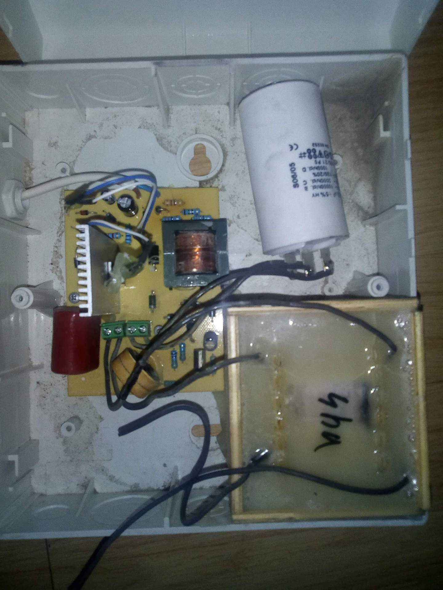

(#) keko hozzászólása Máj 20, 2020 /

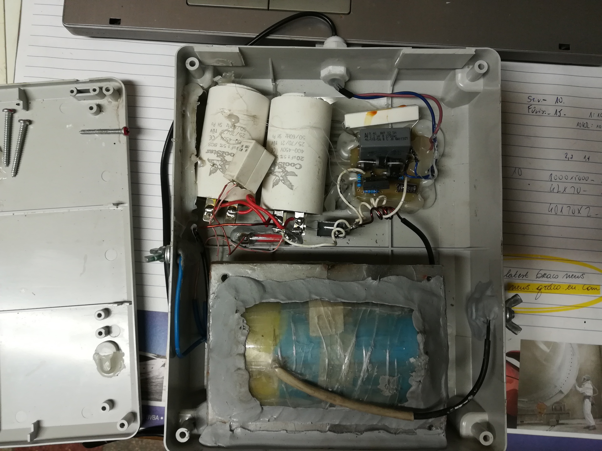

Ezt a műremeket ma hozták javításra. Levettem a hátlapot, lefotóztam és mondtam a gazdának hogy nem vagyok hajlandó hozzányúlni. Nézett bután utána megmutattam neki egy secur belsejét megértette.
A hozzászólás módosítva: Máj 20, 2020
(#) fleta válasza keko hozzászólására (») Máj 20, 2020 /
Szép munka. Az mi a trafón? Gyurma vagy rágógumi?
(#) keko válasza fleta hozzászólására (») Máj 20, 2020 /
Szerintem SIKAFLEX
(#) ABU válasza keko hozzászólására (») Máj 20, 2020 /
Ha jól látom a feliratot a dobozán, ez 230V-ról üzemel? Elég meredek.
(#) keko válasza ABU hozzászólására (») Máj 20, 2020 /
Sajnos igen. És kereskedelmi forgalomban kapható,megdöbbentő.

(#) engineerman válasza keko hozzászólására (») Máj 20, 2020 /
Hát ez siralmas, és egyben elképesztő is.. Nem hiszem el komolyan hogy van ilyen pihentagyú aki ezt el meri adni, és utána nyugodtan alszik.

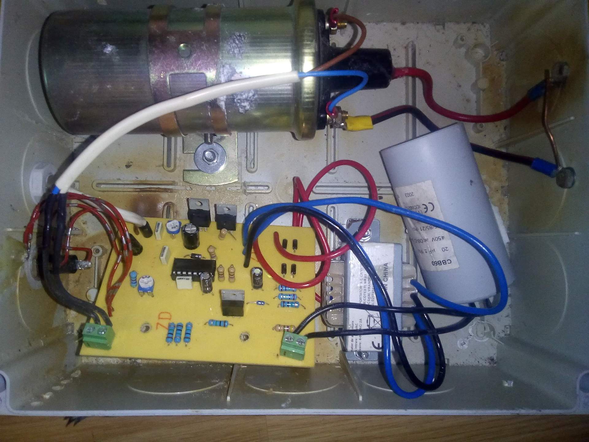

Üdv. Mindenkinek!
Az alábbi kapcsolási rajzokat keresném...ha megvan -e valakinek?!
(#) engineerman válasza deak francis hozzászólására (») Jún 4, 2020 1 / 1
Szia. Az első képen egy Horizont A50-es koppintása van.. Bátor vállalkozás jogvédett termék másolása és gyártása... A műgyantás trafóból ítélve sorozatban nyomja a paciens De ha leírod mia hiba, tudok a javításban segíteni. A második fotón meg egy tulbonyolított inverteres elektronika. Azt vissza kell rajzolni. de én nem vacakolnék vele sokat. Bele egy egyszerűbb, jobban kézbentartható elektronikát, aztán hagy dolgozzon tovább.. Már ha amiatt keresed a kapcsolási rajzokat mert hibásak

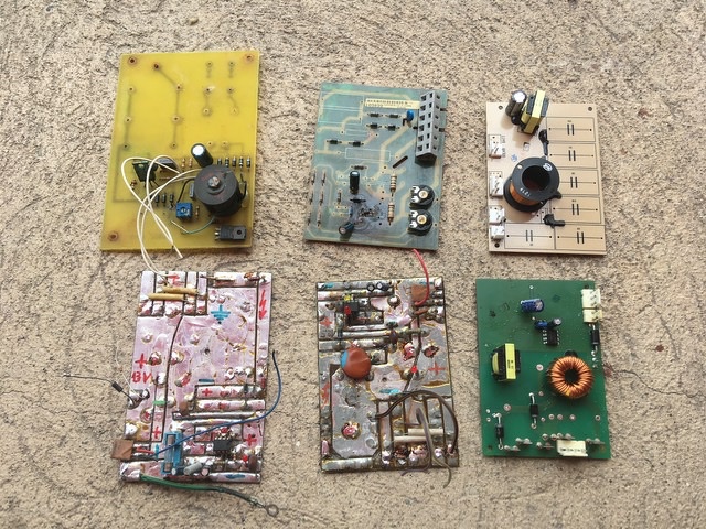

(#) Swedhart hozzászólása Jún 7, 2020 /
Sziasztok megmaradt pár javítás ból kimaradt panel hibásak de aki lát benne fantáziát megpróbálhatja felépíteni őket aki kéri odaadom neki ingyen
(#) deak francis válasza Swedhart hozzászólására (») Jún 7, 2020 /
Szerintem inkább kuka!(ne haragudj)
(#) Swedhart válasza deak francis hozzászólására (») Jún 7, 2020 /
Igen de ha valaki mégis lát fantáziát benne ingyen oda adom 2 gyári 4 maszek csoda
(#) djusee válasza engineerman hozzászólására (») Jún 7, 2020 / 1
Fotóról ítélve nem lehet túl nagy csoda tehát akkor megmarad a visszarajzolás, egyedül a transzformátor adatai fognak hiányozni.
