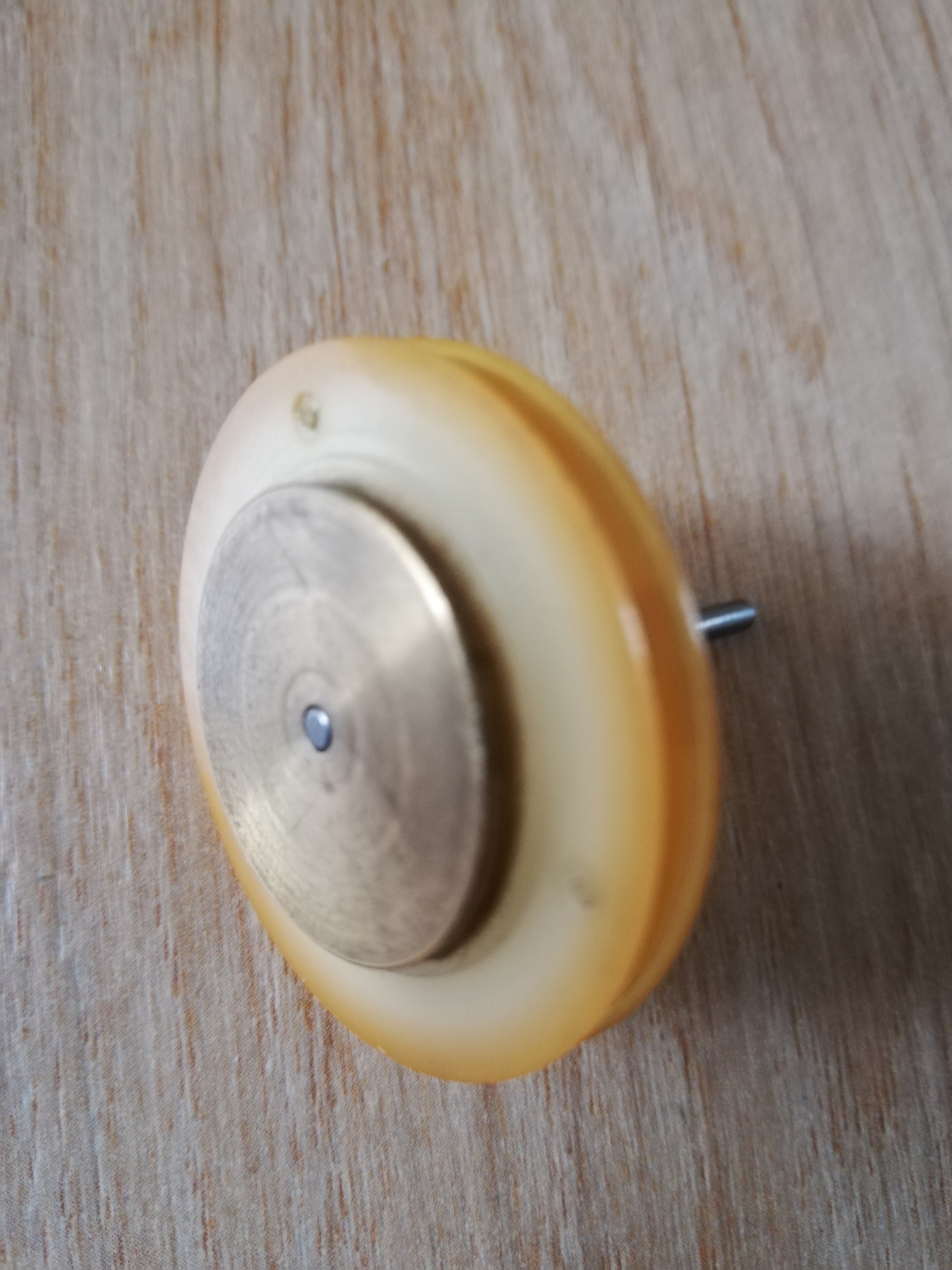

Ez az alkatrész lehet a bajok forrása?Ha igen, hogy kell szétszedni?Ha nem megy a REW akkor a szíj tárcsa forog ami a képen van, rugó vagy filc csere?
A hozzászólás módosítva: Máj 31, 2020
Az lehet. Ez a kuplung. Azzal a három füles rugóval lehet állítani a dörzs nyomást. Alatta a műanyag koszorúban olyan lépcsőfokok vannak, a füleknek azokra való át helyezésével lehet állítani a feszességet. Ahogy látom, max -ra van állítva. Keress egy zéger gyűrűt, és akkor hozzáférhetsz a kuplung filchez.
Annak csúsznia kell, azért van filccel megoldva. Ami nem mindegy az az, hogy MENNYIRE csúszik? Ha véletlenül olaj került a filcre, akkor sokkal jobban csúszik, mint kéne, hiába szorítod maxra.
Lehet az is, hogy a filc felszakadt és már nincs is a tárcsák között, vagy nem úgy, ahogy kéne.
Ha még nem megyek a társulat idegeire... nem látok zégert rajta, nem lehet, hogy a műanyag feletti réz cuccot le lehet húzni a tengelyről?

No emberek-feltámadás van a 650-es elkészült 2 napja vigan zenél-teker a kuplungot hogyan 'javítottam' el sem merem mondani, tiszta barbarizmus - de működik. Annyi azért van, hogy válogat a kazetták között a régebbieket úgy játssza lemintha szorulnának, darabosan, hullámzóan.
Húzd szét. Nem tudok nagyítani, de kis zégerrel szokottbiztosítva lenni ha nem akkor szoros illesztés. Utána a filcet óvatosan kapargasd meg a felületét bolyhosra, mert kikeményedett ezért csúszik. Esetleg a rugón húzhatsz szét egy kicsi, összerakod, kész. A műanyagot mosd le tisztára, ha már kinn van. Az ékszíj ahol fut azt is tisztára, de a többi görgőn is.
Már off. Szét szedése némelyiknek a tengely kihúzásával, mert szoros illesztéssel van összerakva. Idióta, (nem korrekt) megoldás, de egy-két gépnél ez van. Tudom, a zégerrel a korrekt.
Szétszedés? A tengelyt fogd műszerész satuba, ha recés a pofa, tegyél a pofákra puha alu lapokat, hogy a tengelyen nyoma se maradjon a megfogásnak. a műanyag tekergetéssel lejön, nem feszeget, csak tekerget. A fent említett műveletek elvégzése után össze nyomható, és úgy is marad. A hozzászólás módosítva: Jún 17, 2020

Köszöntem - nem szívesen szedném szét kb 25x biztos megtettem... Most működik ha annyi nyűgje maradt, hogy válogat a kazetták között - légyen így. Nem mertem feszegetni nagyon a másik fele így néz ki.
