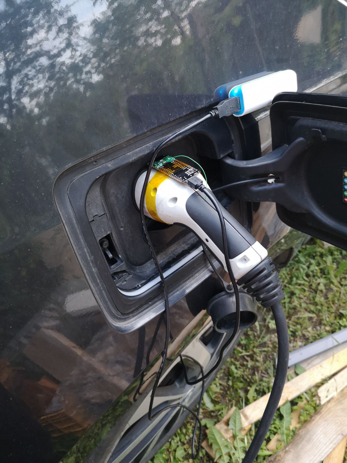

(#) don_peter hozzászólása Jún 27, 2020 / 9
Lassan révbe érek egy újabb agymenésemmel. Ez az első "komolyabb" ESP32-es projektem, amely segítségével megismerkedhettem - felületesen - az Arduinó környezettel és annak minden bájával.
Mondanom sem kell, hogy nem lesz a kedvencem, mert nagyon behatárol, cserébe ami már kész van az jól működik.. Webszerverrel nem kellett sokat kínlódnom és szépen mutatja amit akarok.

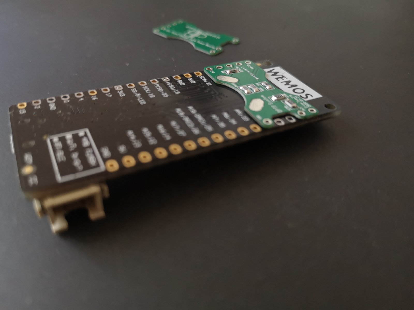

Az ESP32 WEMOS LOLIN32-es fejlesztő panelhez egy kis kiegészítő adaptert terveztem, amely segítségével a bemenő jeleket tudom befogni és majd egy kis programocskával kiértékelni és egy weboldalon keresztül megosztani azzal a személlyel, aki a wifire rácsatlakozik.
Az ötlet még korábban keletkezett a buksimban, mikor távolabb autóztam és két ugyan olyan töltőállomáson teljesen más időintervallumban kellett ugyan azt az áramot vissza tankolni a kocsiba. Bosszantott, hogy nem láttam, mennyivel tölt a kocsi és emiatt született ez a kábelfejbe szerelhető eszköz. Egyelőre a hosszzabtávú teszteléshez a csatlakozó házon kívül helyeztem el és egy külső alkubankból táplálom, de már megvan a mini 220v-os táp és csak véglegesre kell szerelnem. Nagyjából 1 hónapja tesztelem folyamatosan és úgy fest stabilan működik az eszköz.
A kis adapter panel 0.6-os vastagsággal készült és pontosan az ESP32 lábkiosztásához igazítottam, így a képen is látható könnyed módon lehet beforrasztani, a minimális alkatrészeknek köszönhetően pedig nagyon könnyen bármikor utánaépíthető. Ennyi lenne most..
Premier videó a működéséről: Bővebben: Link
A hozzászólás módosítva: Jún 27, 2020
(#) Hp41C válasza don_peter hozzászólására (») Jún 27, 2020 / 2
Áramerősség Ah -ban???
(#) don_peter válasza Hp41C hozzászólására (») Jún 27, 2020 /
Jaja, van ilyen, nekem pl. már fel sem tűnt..

(#) Skori válasza don_peter hozzászólására (») Júl 7, 2020 /
Az áramerősség valós értékét méri, vagy a kitöltési tényezőből számolja? (Ugyanis a valós áramfelvétel sok esetben alacsonyabb is lehet, mint amit a kitöltési tényező enged) A teljesítmény, és energia méréshez méri a hálózati feszültséget is? Hogyan?
A frekvenciával kapcsolatban a videón időnként 994Hz is szerepel (-6Hz eltérés). Amikor töltésvezérlőt fejlesztettünk akkor kipróbáltam hogy mennyire kell pontosnak lennie az 1kHz-nek, és 3Hz eltérés felett már hibával letiltotta az autó a töltést. Tehát ez az autó nem olyan érzékeny erre, vagy a frekimérés nem pontos?
A hozzászólás módosítva: Júl 7, 2020
(#) don_peter válasza Skori hozzászólására (») Júl 7, 2020 /
Ez a kütyü csak arra valló, hogy az elvi töltést mérje. Tehát csak a PWM és kitöltésből számolja az elvi áramot. Hálózati feszültséget nem méri, bár nem lenne lehetetlen vállalkozás megoldani azt sem, de egyelőre fix 230v-al számol. Pár évvel ezelőtt mikor az első töltő elektronikát terveztem és fejlesztettem, akkor nagyon sok autónál végeztem el mérési teszteket, hogy +- mekkora frekvencia eltérésnél működik még stabilan illetve megfelelően a töltés. Én átlagosan +- 6%-os eltérést mértem még elfogadható hibának, ami nem azt jelenti, hogy minden autónál ez elfogadható, de a többségnél mindenképp. Voltak olyan esetek amikor 10%-os eltéréssel is működött stabilan a töltés. Ezeknek a méréseknek télen nagyon hidegben és nyáron nagyon melegben van rendkívül fontos szerepe, tehát a szélsőséges időjárási körülmények nagyban befolyásolhatják a rendszerek működését. A méréseknél a töltés indítására és a töltés közben extrém lehűtéssel való frekvencia csökkenésére koncentráltak. A kísérletek hardveres stresszeléssel (extrém hűtéssel vagy melegítéssel) és szoftveres módosítással (frekvencia állítgatás) is elvégeztük.
A frekvencia mérés igen pontos, két külön megszakításban figyelem a felfutó és lefutó éleket, ezen adatok begyűjtését követően értékeli ki a program, hogy mennyi idő telik el egy felfutó majd lefutó él közt. Így akár egyetlen méréssel is meg lehetne állapítani a kitöltést, nyilván a frekvenciánál átlagolok itt lehetnek kisebb eltérések, de csak alig 1-5Hz, ami még bőven belefér a 6%-os hiba határba. A hardveres mérések alapján ez az 1KHz-es jel az pontosan 1KHz.
Hozzá kell tegyem, hogy a kütyü rendeltetése, hogy egy töltő kábelbe beépítve megfigyelhető legyen egy bármilyen AC töltő oszlop elvi töltési teljesítménye. A maximális töltési teljesítményt minden esetben a töltő oszlop határozza meg, ha az oszlop beállít egy adott maximum teljesítményt, akkor azt a kitöltési tényezővel jelzi az autó felé és az autó erre a teljesítményre áll rá, vagy ez alá szabályoz ez ebben az esetben mindegy is. A cél, hogy megfigyelhessem az adott használt oszlop maximum meghatározott töltési teljesítményét. Ennyi és nem több..
