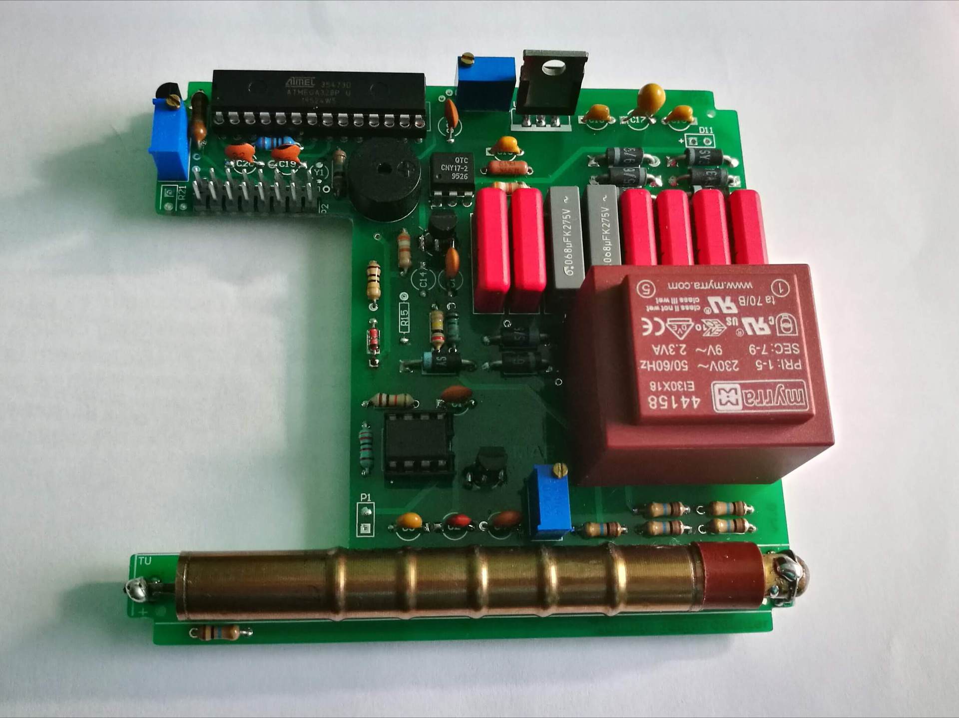

(#) Mybuster hozzászólása Jún 23, 2020 / 8
Rég jártam erre. Készítettem egy kompakt méretű Geiger számlálót. A doboz 3D nyomtatott egyedi tervezésű. A kapcsolás alapja pedig egy jó öreg Rádiótechnikai cikk 1982-ből. Automatikus LCD fényerő szabályzás, 9V tápellátás.

(#) gernerakos válasza Mybuster hozzászólására (») Jún 23, 2020 /
Nagyon szép kivitelezés!
A cikket el tudod küldeni?
Van egy ilyen csövem, jó lenne kezdeni vele valamit.
(#) Mybuster válasza gernerakos hozzászólására (») Jún 23, 2020 / 2
Itt megtalálod. Bővebben: Link

(#) tufatofu válasza gernerakos hozzászólására (») Jún 25, 2020 /
Inkább a geiger topicban nézz szét, mert a arc sbm20 csővel szerelt cuccot mutatott AVR-el, lcd-vel, a linkelt verzió meg egy kőkorszaki szakócával kifaragott verzió amilyen csövet talán sehol nem lehet szerezni verzió. Mondjuk azt nem tudom miért kell hülyíteni másokat.....

(#) Laslie válasza tufatofu hozzászólására (») Jún 26, 2020 /
Írta, hogy van egy ilyen csöve. Így annak a beszerzése már nem akadálya a megvalósításnak.

(#) Mybuster válasza tufatofu hozzászólására (») Jún 26, 2020 /
Én csak az alapkapcsolást küldtem el, természetesen az AVR-es rész már a saját reszortom..SBM-20 as csővel kompatibilis. Sok sikert az utánépítéshez!

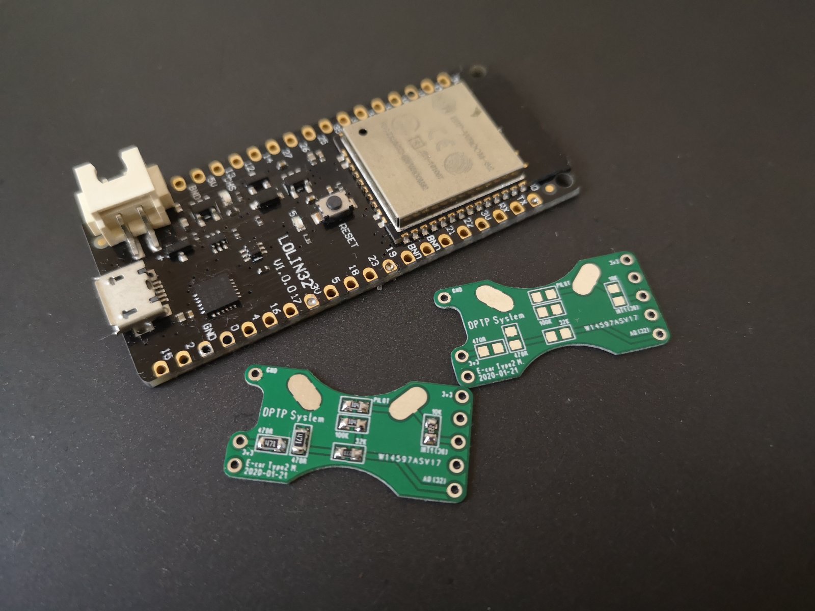

(#) don_peter hozzászólása Jún 27, 2020 / 9
Lassan révbe érek egy újabb agymenésemmel. Ez az első "komolyabb" ESP32-es projektem, amely segítségével megismerkedhettem - felületesen - az Arduinó környezettel és annak minden bájával.
Mondanom sem kell, hogy nem lesz a kedvencem, mert nagyon behatárol, cserébe ami már kész van az jól működik.. Webszerverrel nem kellett sokat kínlódnom és szépen mutatja amit akarok.
Az ESP32 WEMOS LOLIN32-es fejlesztő panelhez egy kis kiegészítő adaptert terveztem, amely segítségével a bemenő jeleket tudom befogni és majd egy kis programocskával kiértékelni és egy weboldalon keresztül megosztani azzal a személlyel, aki a wifire rácsatlakozik.

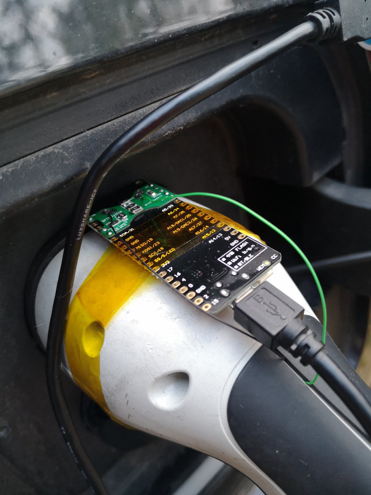

Az ötlet még korábban keletkezett a buksimban, mikor távolabb autóztam és két ugyan olyan töltőállomáson teljesen más időintervallumban kellett ugyan azt az áramot vissza tankolni a kocsiba. Bosszantott, hogy nem láttam, mennyivel tölt a kocsi és emiatt született ez a kábelfejbe szerelhető eszköz. Egyelőre a hosszzabtávú teszteléshez a csatlakozó házon kívül helyeztem el és egy külső alkubankból táplálom, de már megvan a mini 220v-os táp és csak véglegesre kell szerelnem. Nagyjából 1 hónapja tesztelem folyamatosan és úgy fest stabilan működik az eszköz.

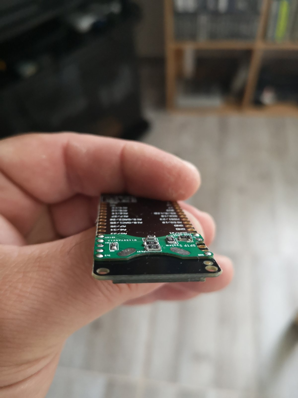

A kis adapter panel 0.6-os vastagsággal készült és pontosan az ESP32 lábkiosztásához igazítottam, így a képen is látható könnyed módon lehet beforrasztani, a minimális alkatrészeknek köszönhetően pedig nagyon könnyen bármikor utánaépíthető. Ennyi lenne most..
Premier videó a működéséről: Bővebben: Link

(#) Hp41C válasza don_peter hozzászólására (») Jún 27, 2020 / 2
Áramerősség Ah -ban???
(#) don_peter válasza Hp41C hozzászólására (») Jún 27, 2020 /
Jaja, van ilyen, nekem pl. már fel sem tűnt..

(#) Skori válasza don_peter hozzászólására (») Júl 7, 2020 /
Az áramerősség valós értékét méri, vagy a kitöltési tényezőből számolja? (Ugyanis a valós áramfelvétel sok esetben alacsonyabb is lehet, mint amit a kitöltési tényező enged) A teljesítmény, és energia méréshez méri a hálózati feszültséget is? Hogyan?
A frekvenciával kapcsolatban a videón időnként 994Hz is szerepel (-6Hz eltérés). Amikor töltésvezérlőt fejlesztettünk akkor kipróbáltam hogy mennyire kell pontosnak lennie az 1kHz-nek, és 3Hz eltérés felett már hibával letiltotta az autó a töltést. Tehát ez az autó nem olyan érzékeny erre, vagy a frekimérés nem pontos?
