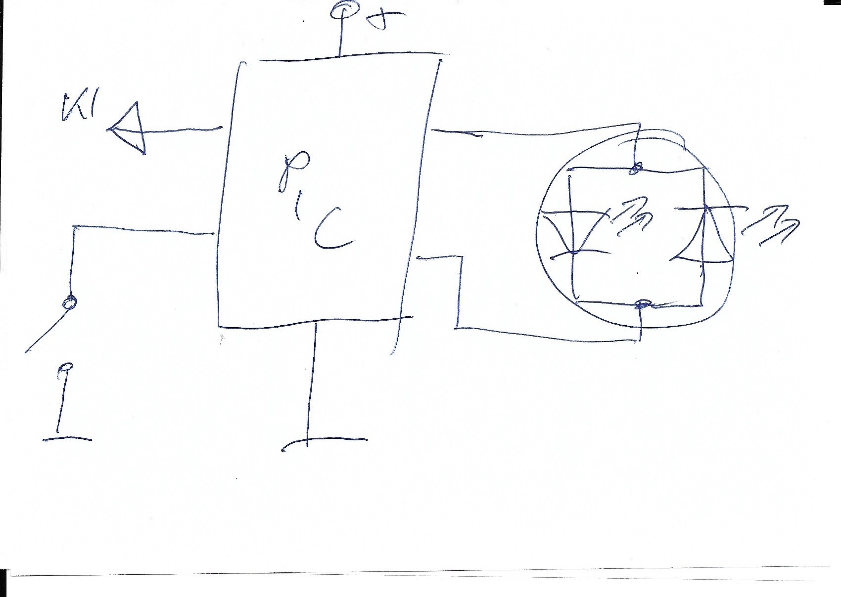

(#) CCFL hozzászólása Jún 29, 2020 /
Üdvözlet a nagyérdeműnek!
Lenne egy egyszerű kérésem, ha valaki bepötyögné és a hex-et átküldené örök hálám üldözné!
Alap helyzet led világít kimenete 0, gomb nyomásra led szint vált, és a kimeneten is megjelenik a fesz, ismételt gomb nyomás visszetér alaphelyzetbe, és így tovább! Elég valami 8 pines PIC, PICkit3-am van!
Köszönet

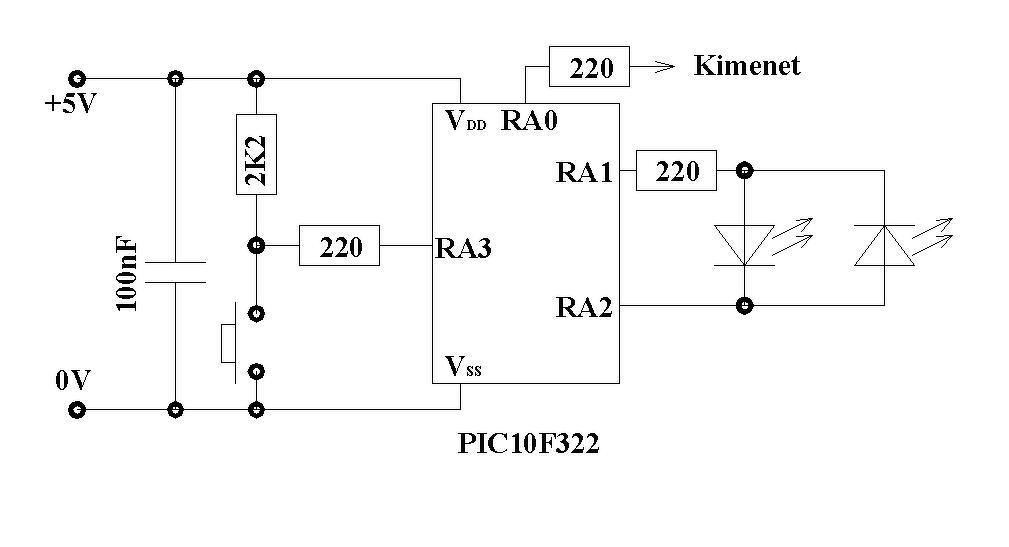

(#) sonajkniz válasza CCFL hozzászólására (») Jún 29, 2020 /
Erre a feladatra eléggé felesleges PIC-et, használni, főleg azért, mert az írásod alapján azt még be is kell szerezned. Nem mellékes az sem, mit akarsz vele vezéreltetni. Pontosabban hány V-on kell működtetni. A PIC kimenete max 20mA-t bír. Amúgy ha ragaszkodsz a PIC-hez, PIC10F322-re megírtam neked. Valamint mellékeltem a kapcsolást.
(#) CCFL válasza sonajkniz hozzászólására (») Jún 29, 2020 /
Köszönet!
5 voltos relét fog hajtani egy tranyón keresztűl, a PIC beszerzés nem gond!
(#) usane válasza CCFL hozzászólására (») Jún 29, 2020 /
Akor oda kell még egy tranzistor is meghajtásnak és egy visszáramdióda a relé tekecs kapcsaira.

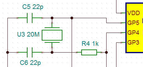

(#) Peet19 hozzászólása Jún 29, 2020 /
Ha külső oszcillátort használok akkor kell a soros ellenállás a kristály és az OSC2 közé?
Ha igen akkor milyen értékű legyen, vagy hogy kell ezt méretezni és miért kell?
Előre is köszi a segítséget.
Még annyit, hogy programozás módban a PGC és a PGD lábakat le kell húzni GND-re pl. egy 10k ellenállással?
(#) icserny válasza Peet19 hozzászólására (») Jún 29, 2020 /
A soros ellenállás azért kell, hogy az oszcillátor ne hajtsa túl a kristályt. A Microchip dokumentációk szerint "AT strip cut crystals" esetén kellhet.
Nem tudom pontosan, hogy ez mit jelent, de pl. az M-TRON SX2050 20 MHz-es kristálya ilyen, az MP-1 4 MHzes "hagyományos" (HC-49/U) pedig nem ilyen (tehát ez utóbbinál nem kell a soros ellenállás). Bővebben: Link
A hozzászólás módosítva: Jún 29, 2020
(#) Peet19 válasza icserny hozzászólására (») Jún 29, 2020 /
Értem, köszi. Találtam egy kristályt
https://www.hestore.hu/prod_getfile.php?id=4345
Nézd meg itt a frekvencia hőmérsékleti görbénél megjelenik az a "AT cut crystal". Ez vajon azt jelenti hogy ennek kell a soros ellenállás?

(#) icserny válasza Peet19 hozzászólására (») Jún 30, 2020 /
Mivel a "strip" szó nincs benne, így feltételezem, hogy nem kell.

Rendben, köszönöm.
Amúgy honnan lehet érszrevenni hogyha túl hajtja a kristályt? Ha ilyen történne az nagyjából mennyi idő alatt történik meg? Csak nagyjából 24óra 3hét vagy 1-2perc?
(#) slimcolt válasza Hp41C hozzászólására (») Júl 1, 2020 /
Sajna, csak most volt időm megnézni a választ. Így értem.
(#) slimcolt válasza Peet19 hozzászólására (») Júl 1, 2020 /
Hát szvsz azonnal észreveszed, ha van szkópod, akkor le is tudod ellenőrizni.
Én a helyedben a nagyobb hangsúlyt a megfelelő load capacitor kiválasztására, a parazita kapacitások minimalizálására, a megfelelő földelés kialakítására, és a lehető legrövidebb vezetékhosszra fordítanám.

(#) Peet19 válasza slimcolt hozzászólására (») Júl 2, 2020 /
Bocsi a késői válaszért, de most jutottam ide. Köszi a linket így már mindent értek. Ha jól értem akkor az OSC kimenetén ha van ellenállás, akkor annak közel akkorának kell lennie mint Xc. Vagyis ha jól számolok akkor f=20MHz, C=22pF, akkor R=Xc=361 Ohm . Nekem 1K körül ajánlottak ekkora frekitartományban a soros ellenállást, de inkább az olvasmánynak hiszek amit belinkeltél.
Vélemény?
