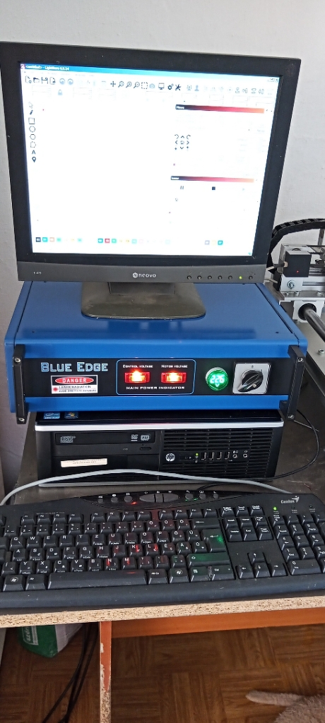

(#) Zoli_bácsi hozzászólása Júl 29, 2020 / 21
Végre elkészült a kék lézerhez való vezérlő. Már csak a lézer fej hiányzik, és mehet a pörkölés.
(#) sargarigo válasza Zoli_bácsi hozzászólására (») Júl 29, 2020 / 2
Szép, iparos munka! Nekem nagyon tetszik ahogyan megoldottad az arduino panelről a jelek elvezetését! Nem mozgósodik ki, stabil de bontható kötés! Respect!

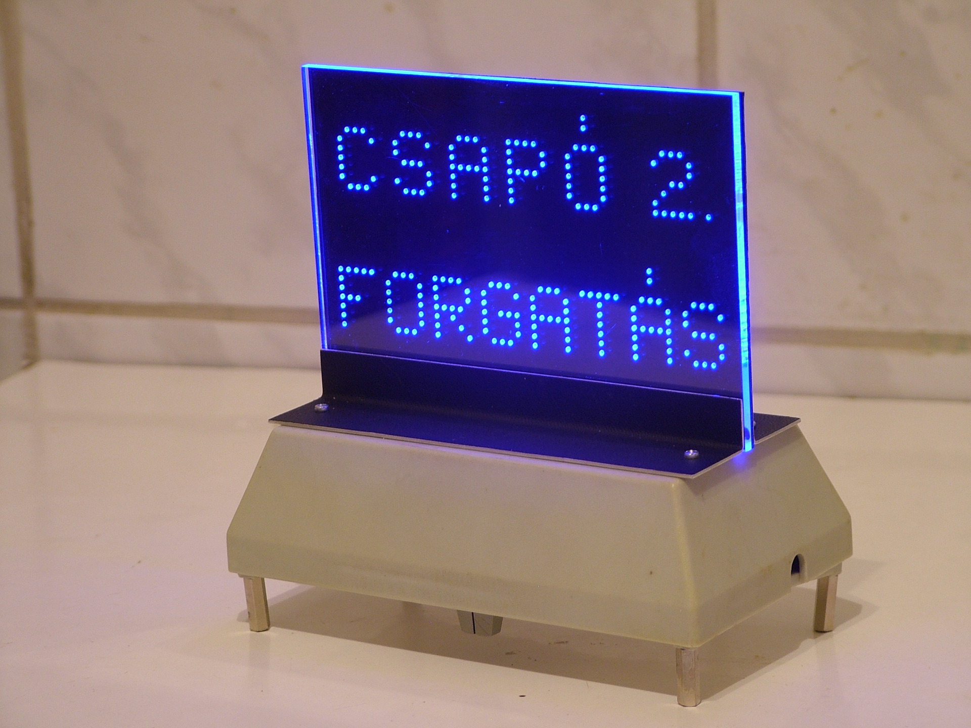

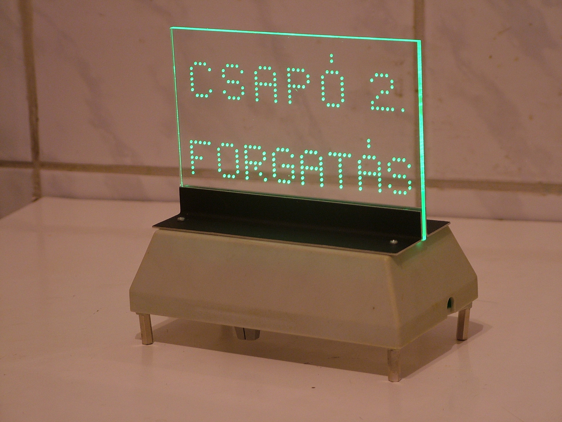

(#) janigel hozzászólása Aug 5, 2020 / 10
Kértek a gyerekek egy jelzőlámpát, hogy jelezzen amikor játék videót készítenek.
Ekkor ugyanis nem szabad megszólalni.
Így oldottam meg. (plexi alulról megvilágítva RGB ledekkel, tolókapcsolóval).
Még nincs átadva, nem tudom eldönteni hogy a fekete alappal jobb-e.
(#) attika válasza janigel hozzászólására (») Aug 5, 2020 /
Na ezzel nem vagy egyedül
Nekem mind a kettő tetszik.
Talán a fekete kicsit kontrasztosabb.
(#) mhatalyak válasza janigel hozzászólására (») Aug 5, 2020 /
Nekem a fekete hátteres jobban bejön.

(#) Gafly válasza janigel hozzászólására (») Aug 6, 2020 /
Mivel figyelemfelhivás a célja, ezért én is a kontrasztosabb fekete alapra szavazok.
(#) Frankye válasza Gafly hozzászólására (») Aug 6, 2020 /
Egyértelműen a fekete alap a jobb. Szerintem.
(#) janigel válasza janigel hozzászólására (») Aug 6, 2020 / 1
Köszi a válaszokat.
attika, mhatalyak, Gafly, Frankye szerint a fekete háttér jobb.
Akkor ez eldőlt.
Még jobb is, mert védi a feliratot.

(#) sargarigo válasza janigel hozzászólására (») Aug 6, 2020 /
Amúgy mivel csináltad? Nagyon szép precíz megvalósítás!
(#) janigel válasza sargarigo hozzászólására (») Aug 6, 2020 / 3
Ezzel.
(#) Bakman válasza janigel hozzászólására (») Aug 6, 2020 /
Ez, részemről, kíván némi magyarázatot. Ez miez? Addig látom, ha jól látom, hogy próbapanel. Ezt csak fúrósablonnak használtad?
(#) janigel válasza Bakman hozzászólására (») Aug 6, 2020 / 1
Igen, pontosan fúrósablon volt.
Nélküle a betűket nem lehet szépen felvinni a plexire.
Pontosan olyan átmérőjű fúróval mint a varia nyák furatai.
A mélység csak 0,5 mm.
Természetesen a mélységet be kellett állítani ütközővel, hogy egyforma legyen minden pont.
Nagyon kell vigyázni munka közben, mert minden kis sérülés / karcolás meg fog látszani.

(#) nagym6 válasza janigel hozzászólására (») Aug 6, 2020 /
„A mélység csak 0,5 mm.”
Nagyon jó, esetleg a furatok lehetnének mélyebbek, majdnem teljes vastagságig, végig kúposan. Akkor a teljes plexivastagság fénye érvényesülne, nem csak a 0.5 mm vastagságot érő fénymennyiség. Csak gondolom.
Még egy szavazat a fekete háttérre.
A hozzászólás módosítva: Aug 6, 2020
(#) nagym6 válasza nagym6 hozzászólására (») Aug 6, 2020 /
Mégsem biztos, hogy jó lenne mélyen, esetleg árnyékolnának a többinek.
(#) janigel válasza nagym6 hozzászólására (») Aug 6, 2020 /
Elvileg csak a felületet kellene elmattosítani, mint a gyáriaknál, de homogénre azt házilag nem lehet megcsinálni.
Valószínűleg vegyi úton csinálják.
Próbáltam sokféleképpen, és ez lett a legjobb.
Mélyebben fúrva a furatoknak csak az alsó része világít, de az sem úgy mint amikor csak a felületen matt.
„homogénre azt házilag nem lehet megcsinálni.”
Homokszórással tökéletes. Ismerősömnek van homokszóró gépe, ő csinált néhányat. Ehhez ki kell takarni az épen maradó részeket.
1.
„Ehhez ki kell takarni az épen maradó részeket.”
2.
„homokszóró gép”
Ez így oké, de ez már nem egyszerű házi módszer.
(#) sargarigo válasza janigel hozzászólására (») Aug 9, 2020 /
Attól függ. Kompresszor már elég sok műhelyben van, és lehet kapni kis kézi homokszórót is. Pont úgy néz ki mint a festékszóró, csak homokot szór. Gondolom nem ipari felhasználásra találták ki, de ide pont jó lehet.
A kitakarást meg úgy csinálnám, hogy előbb lefújnám homogénre a lapot, utána meg lehet fúrni. Így nem kell kitakargatni.
De ez mint tudjuk nem a ki mit csinálna másképp
A hozzászólás módosítva: Aug 9, 2020
(#) janigel válasza sargarigo hozzászólására (») Aug 9, 2020 /
„A kitakarást meg úgy csinálnám, hogy előbb lefújnám homogénre a lapot”
Nem értem miről írsz.
Nézd meg a képeket, erről van szó.
