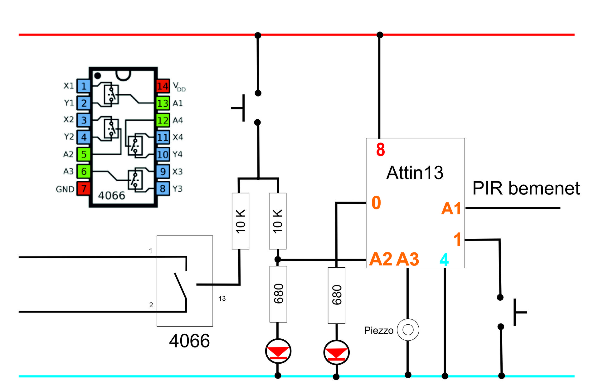

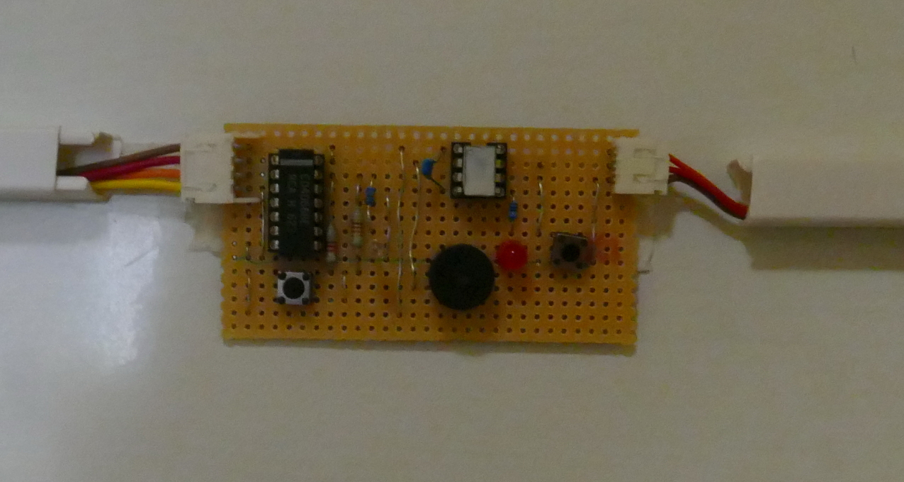

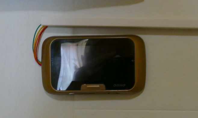

(#) berjoska hozzászólása Júl 27, 2020 / 6
Előszoba ajtómra egy videó kamerás kukucskáló van szerelve.
https://kamerak.eu/orno-kukucskalo-kamera-ajto-kitekinto-kamera
A kamera úgy működik, hogy a fő nyomógomb megnyomásakor 10 mp működik a kitekintés. Ha közbe újból megnyomom a fő gombot akkor 10 mp -ig SD kártyára rögzíti a mozgó képet. Ha a 10 mp-es rögzítés közben megnyomom a fő gombot akkor leáll a rögzítés. A rögzítés után még egy rövid ideig működik a kitekintés, majd kikapcsol a készülék. Működő kitekintés alatt megnyomva a főgombot a rögzítés 10 mp ig mindig újra indul. A rögzített 10 mp videó (avi) fájl neve tartalmazza a dátum időt. A kamera eredetileg 3db AAA elemmel működik.. Ha elmegy a táp akkor a dátum setup is elmegy.
A következő újítást találtam ki a kamerához. Én 5V hálózati táppal folyamatosan táplálom a kamerát. Rá fogok kötni valamilyen akkut a rendszerre, de az még nincs kész.

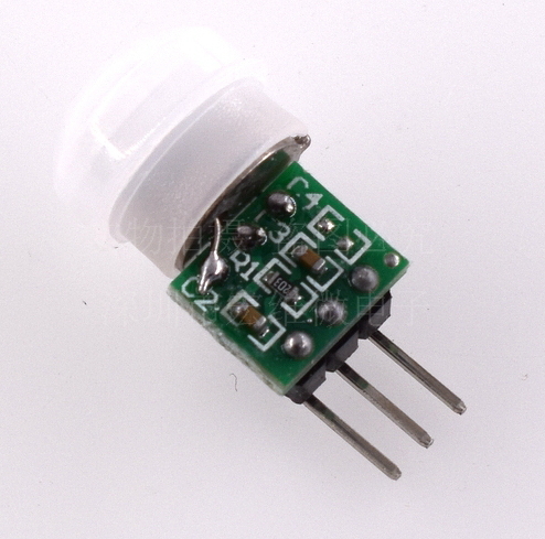

Az ajtó fölé kívülre, egy diszkrét mini PIR érzékelő került. A kamerába 4 vezetéket forrasztottam. Kettő a tápvezeték, kettő középső a fő nyomógomb kivezetése. Készítettem egy kis panelt amely egy Attiny13 processzor és egy 4066 CMOS IC – ből áll. A 4066 IC-ben 4 db „relé” van. A nyákon bal oldalt a 4-es csatlakozón megy az 5 V táp a kamera felé. Középen a fő nyomógomb két vezetéke jön vissza a panelon levő 4066 IC 1,2 lábára. Ha a 4066 IC 13 lábára magas szint kerül akkor a 4066 zárja az IC 1,2 pontját, azaz a készüléken a fő nyomógombot. A jobboldali 3 csatlakozón jön az 5V táp és középen a PIR jel. Mindkét csatlakozó felső sora pozitív az alsó a negatív pólus. Első áram alá helyezéskor a kamera 18 mp -ig bootol. Az IC úgy van programozva, hogy ennyi ideig nem fogad a PIR-től jelet. (A bal színtelen led, a kék ellenállás alatt rosszul látható.)
Ha a PIR jelet ad akkor egy rövid impulzussal bekacsolja a kamerát rögtön utána 2 mp múlva elindítja a felvételt. Ezt egy rövid hangjelzés kíséri. A felvétel 10 mp ében nem szabad újra jelet adni neki mert akkor kikapcsol a felvétel. Ezután 4 x 11 mp ként megnyomja a fő gombot az elektronika, és ezzel 4 x 10 mp felvételt készít de 1 mp szünetekkel. Ezután a kamera is kikapcsol a készenlétből. Ezután az elektronika és 2 percig letilt és nem fogad a PIR től jelet.
A jobboldali gomb 5 percig kizárja a működést. Erre akkor van szükség, ha elmenetelkor nem felejtem el benyomni, akkor az Én kimenetelemet nem veszi fel. Figyelni kell, hogy a kártya ne teljen meg, mert zavarokat okozhat. A kártyát csak a készülékkel lehet megformattálni. Ha távollétemben felvétel történt, akkor a piros led sűrűn villog. Ezt is a jobboldali gombbal tudom törölni.
A bal oldali nyomógomb a direkt működtetése a fő nyomógombnak. Erre a direkt működésre, visszanézéskor, vagy egyéb setup beállításokkor van szükség.
(#) berjoska hozzászólása Júl 28, 2020 / 1
Időközbe kiderült, hogy a saját hazajövetelemet is vendég voltnak érzékeli a készülék. Ezért tervezem, hogy egy olcsó kapucsengő gombbal a lakáshoz közelítve az 5 perces kizárás gombot megnyomom.
(#) Frankye válasza berjoska hozzászólására (») Júl 28, 2020 / 1
Ötletes, nekem tetszik.

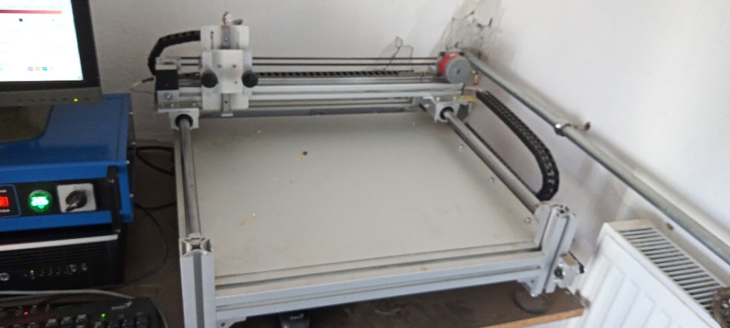

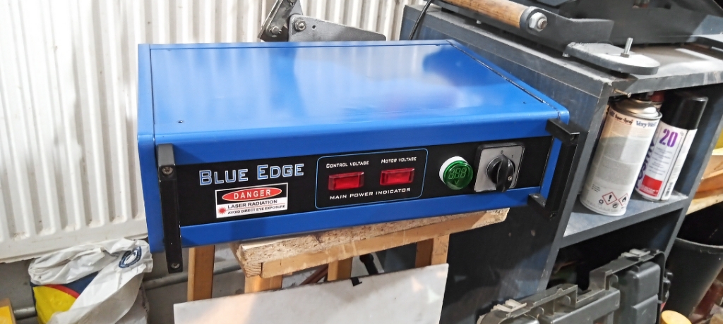

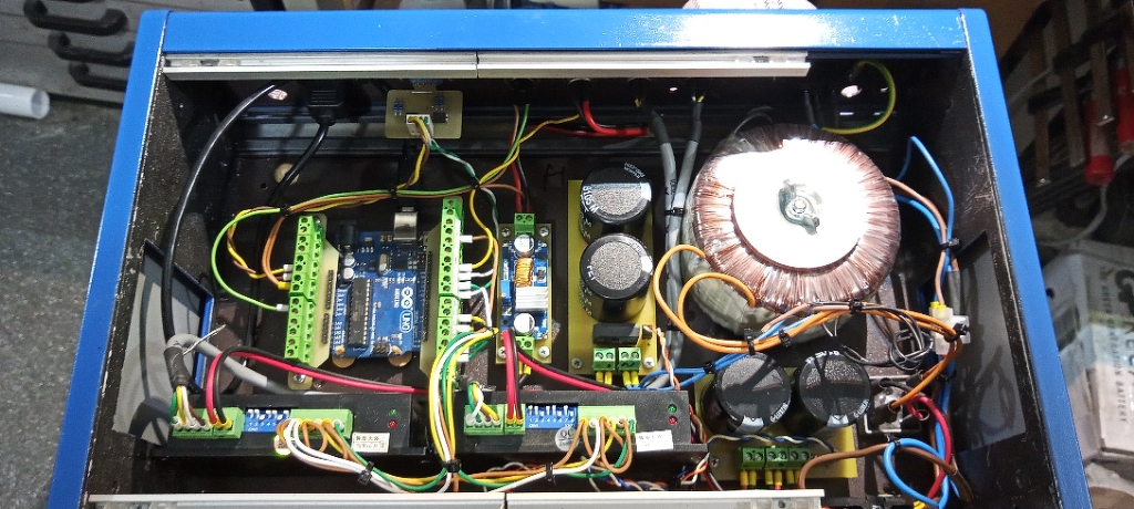

(#) Zoli_bácsi hozzászólása Júl 29, 2020 / 21
Végre elkészült a kék lézerhez való vezérlő. Már csak a lézer fej hiányzik, és mehet a pörkölés.
(#) sargarigo válasza Zoli_bácsi hozzászólására (») Júl 29, 2020 / 2
Szép, iparos munka! Nekem nagyon tetszik ahogyan megoldottad az arduino panelről a jelek elvezetését! Nem mozgósodik ki, stabil de bontható kötés! Respect!

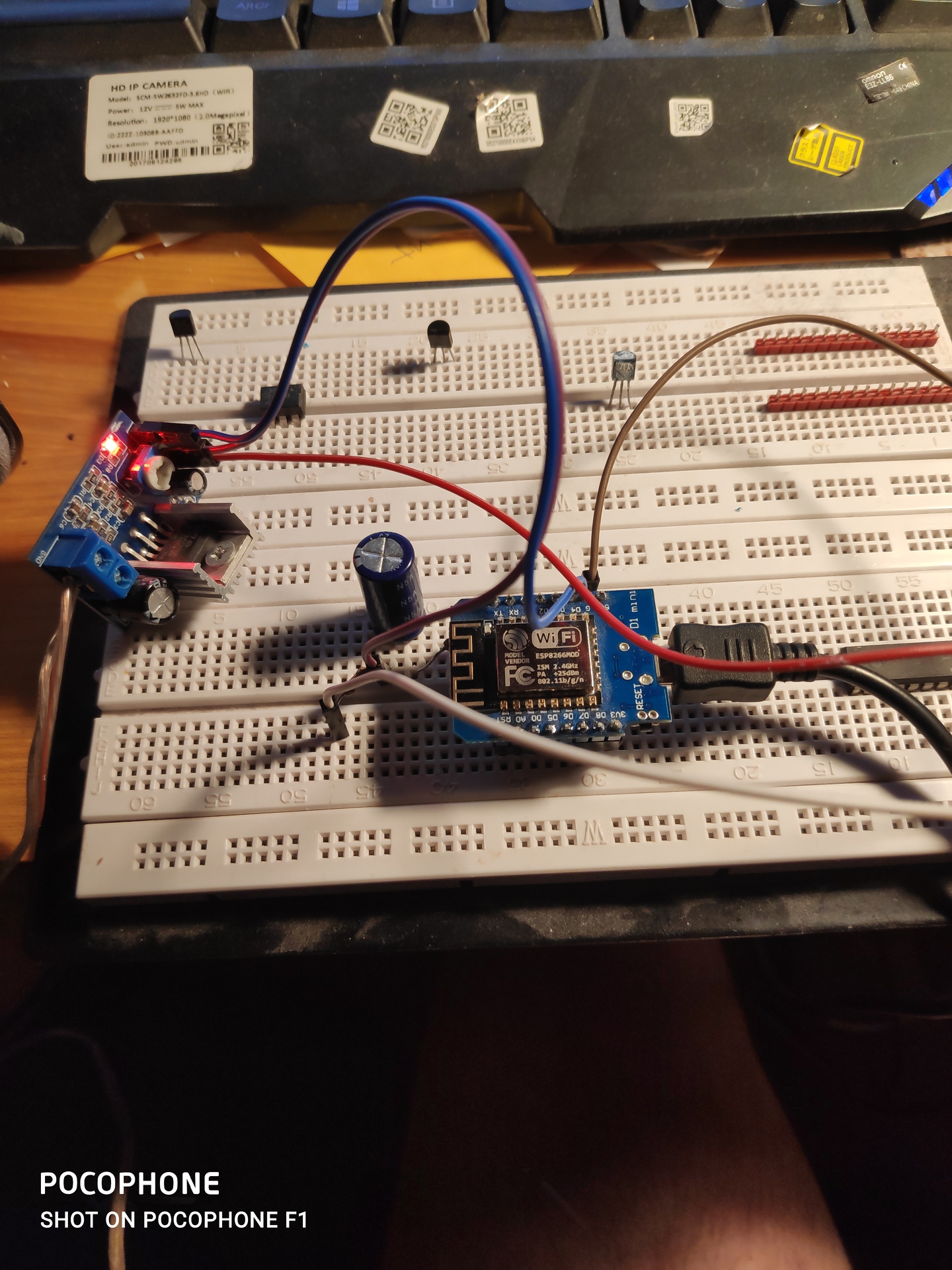

(#) szenorb hozzászólása Aug 1, 2020 / 6
Hello.
Webradió ESP8266 D1 mini -vel.

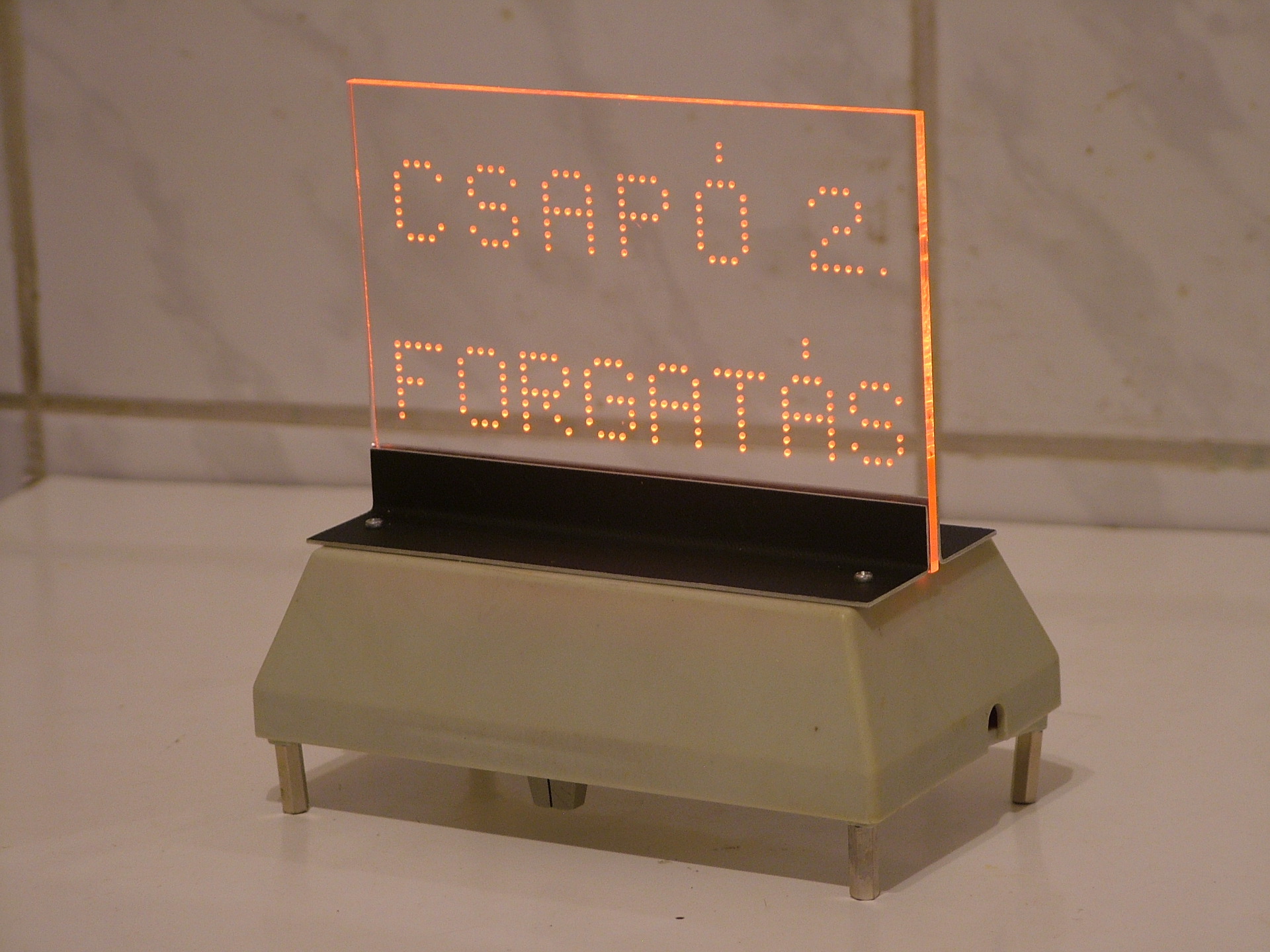

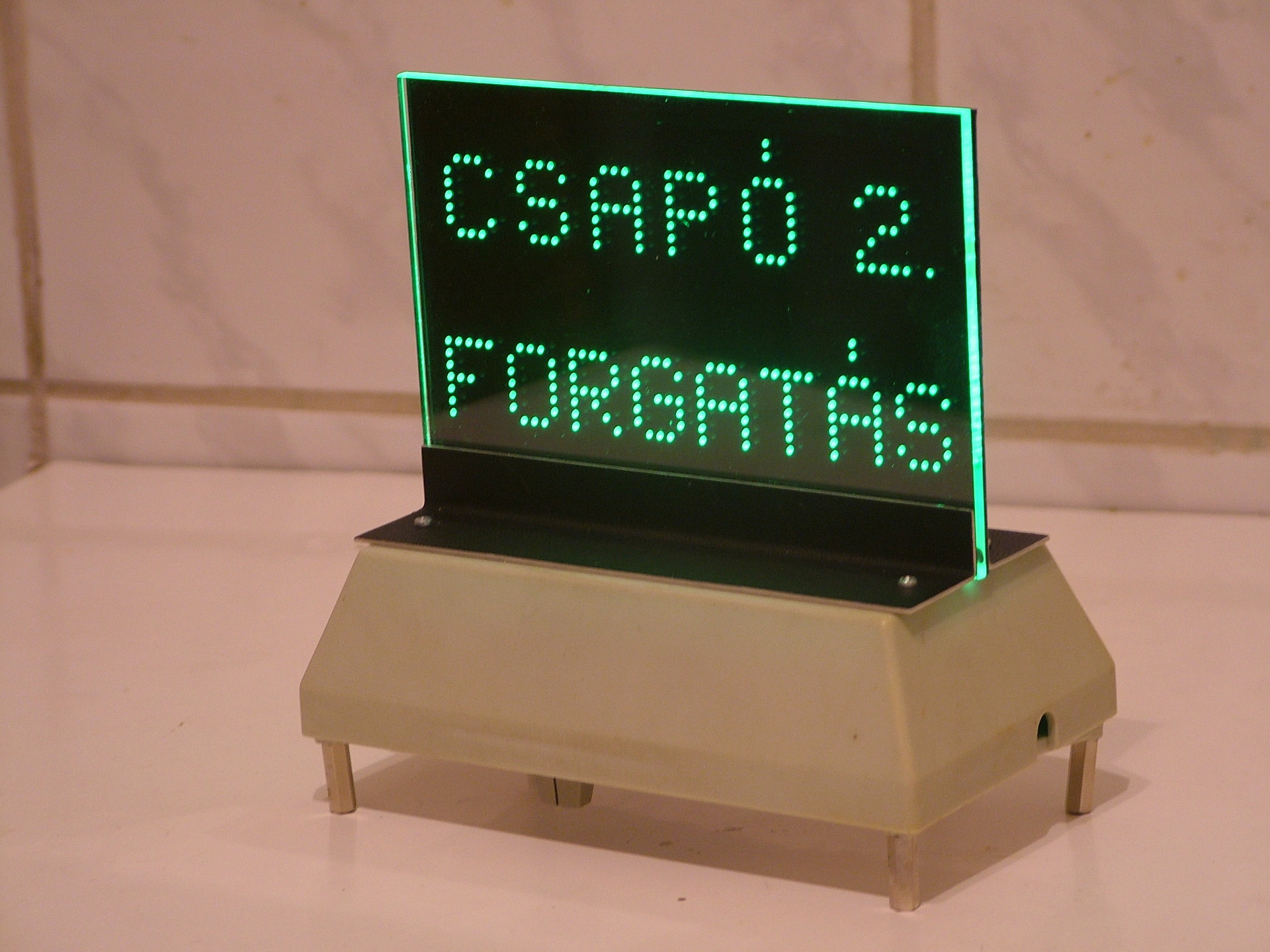

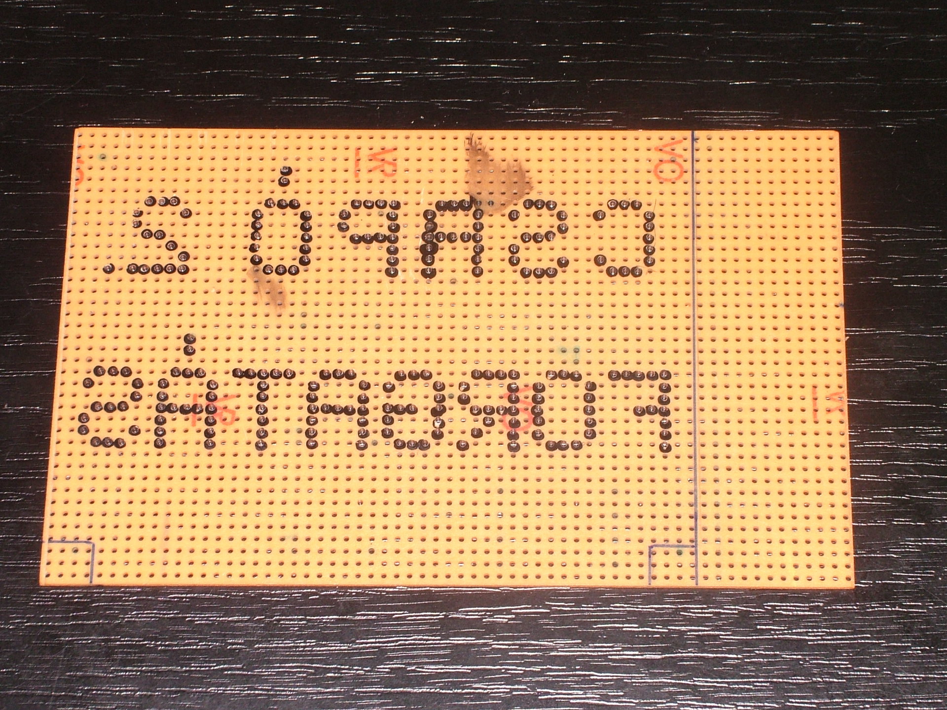

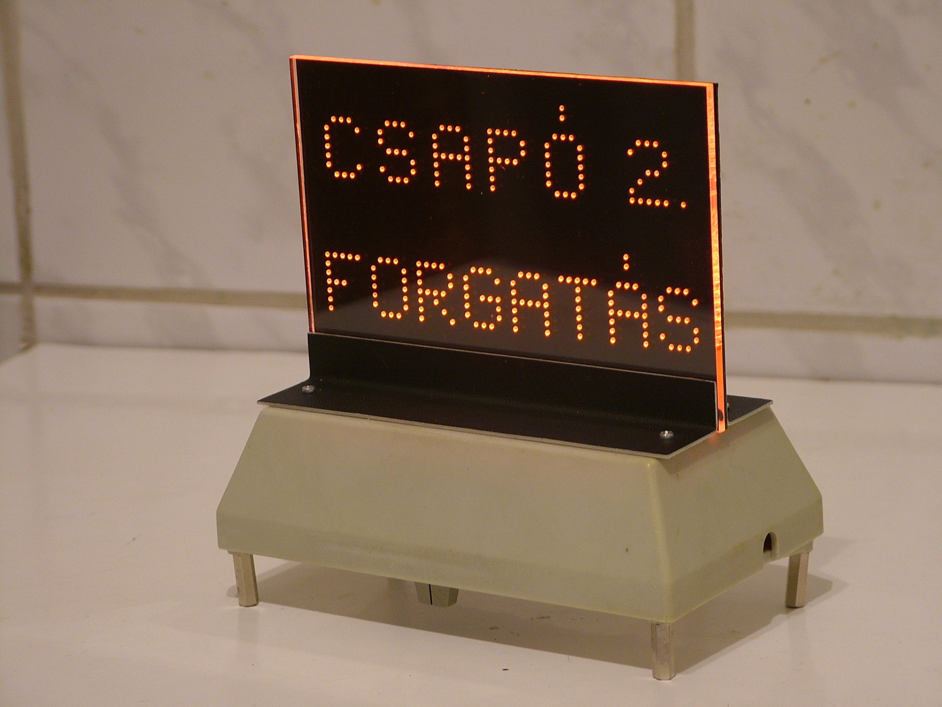

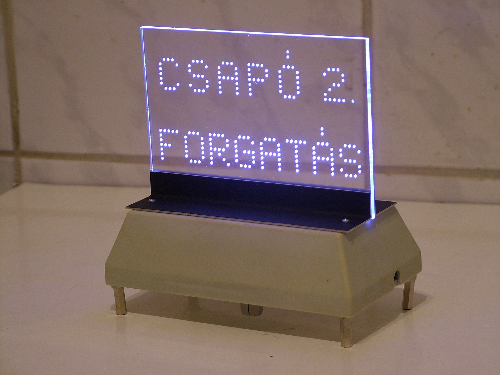

(#) janigel hozzászólása Aug 5, 2020 / 10
Kértek a gyerekek egy jelzőlámpát, hogy jelezzen amikor játék videót készítenek.
Ekkor ugyanis nem szabad megszólalni.
Így oldottam meg. (plexi alulról megvilágítva RGB ledekkel, tolókapcsolóval).
Még nincs átadva, nem tudom eldönteni hogy a fekete alappal jobb-e.
(#) attika válasza janigel hozzászólására (») Aug 5, 2020 /
Na ezzel nem vagy egyedül
Nekem mind a kettő tetszik.
Talán a fekete kicsit kontrasztosabb.
(#) mhatalyak válasza janigel hozzászólására (») Aug 5, 2020 /
Nekem a fekete hátteres jobban bejön.
(#) Medve válasza szenorb hozzászólására (») Aug 6, 2020 /
Mi a véleményed a hangminőségéről? Vajon van olyan, mint a külön hardveres MP3 dekóderrel működők?
A hozzászólás módosítva: Aug 6, 2020
(#) Gafly válasza janigel hozzászólására (») Aug 6, 2020 /
Mivel figyelemfelhivás a célja, ezért én is a kontrasztosabb fekete alapra szavazok.
(#) Frankye válasza Gafly hozzászólására (») Aug 6, 2020 /
Egyértelműen a fekete alap a jobb. Szerintem.
(#) janigel válasza janigel hozzászólására (») Aug 6, 2020 / 1
Köszi a válaszokat.
attika, mhatalyak, Gafly, Frankye szerint a fekete háttér jobb.
Akkor ez eldőlt.
Még jobb is, mert védi a feliratot.
(#) sargarigo válasza janigel hozzászólására (») Aug 6, 2020 /
Amúgy mivel csináltad? Nagyon szép precíz megvalósítás!
(#) janigel válasza sargarigo hozzászólására (») Aug 6, 2020 / 3
Ezzel.
(#) Bakman válasza janigel hozzászólására (») Aug 6, 2020 /
Ez, részemről, kíván némi magyarázatot. Ez miez? Addig látom, ha jól látom, hogy próbapanel. Ezt csak fúrósablonnak használtad?
(#) janigel válasza Bakman hozzászólására (») Aug 6, 2020 / 1
Igen, pontosan fúrósablon volt.
Nélküle a betűket nem lehet szépen felvinni a plexire.
Pontosan olyan átmérőjű fúróval mint a varia nyák furatai.
A mélység csak 0,5 mm.
Természetesen a mélységet be kellett állítani ütközővel, hogy egyforma legyen minden pont.
Nagyon kell vigyázni munka közben, mert minden kis sérülés / karcolás meg fog látszani.
Ügyes, ötletes!
(#) szenorb válasza Medve hozzászólására (») Aug 6, 2020 / 1
Induláskor pár másodpercre némi sistergés, amíg csatlakozik a wifihez és elindul. Utána elég jó a hangja. Persze mono. Egy házi mozi szettből kimaradt közép sugárzóra kötöttem. Tisztán szól nincs semmi zaj. Konyhába tökéletes. A hardveres dekóder eleve sztereo. Megfelelő végfokkal biztos jobban szól.
(#) nagym6 válasza janigel hozzászólására (») Aug 6, 2020 /
„A mélység csak 0,5 mm.”
Nagyon jó, esetleg a furatok lehetnének mélyebbek, majdnem teljes vastagságig, végig kúposan. Akkor a teljes plexivastagság fénye érvényesülne, nem csak a 0.5 mm vastagságot érő fénymennyiség. Csak gondolom.
Még egy szavazat a fekete háttérre.
(#) nagym6 válasza nagym6 hozzászólására (») Aug 6, 2020 /
Mégsem biztos, hogy jó lenne mélyen, esetleg árnyékolnának a többinek.
(#) janigel válasza nagym6 hozzászólására (») Aug 6, 2020 /
Elvileg csak a felületet kellene elmattosítani, mint a gyáriaknál, de homogénre azt házilag nem lehet megcsinálni.
Valószínűleg vegyi úton csinálják.
Próbáltam sokféleképpen, és ez lett a legjobb.
Mélyebben fúrva a furatoknak csak az alsó része világít, de az sem úgy mint amikor csak a felületen matt.
„homogénre azt házilag nem lehet megcsinálni.”
Homokszórással tökéletes. Ismerősömnek van homokszóró gépe, ő csinált néhányat. Ehhez ki kell takarni az épen maradó részeket.
1.
„Ehhez ki kell takarni az épen maradó részeket.”
2.
„homokszóró gép”
Ez így oké, de ez már nem egyszerű házi módszer.
(#) sargarigo válasza janigel hozzászólására (») Aug 9, 2020 /
Attól függ. Kompresszor már elég sok műhelyben van, és lehet kapni kis kézi homokszórót is. Pont úgy néz ki mint a festékszóró, csak homokot szór. Gondolom nem ipari felhasználásra találták ki, de ide pont jó lehet.
A kitakarást meg úgy csinálnám, hogy előbb lefújnám homogénre a lapot, utána meg lehet fúrni. Így nem kell kitakargatni.
De ez mint tudjuk nem a ki mit csinálna másképp
A hozzászólás módosítva: Aug 9, 2020
