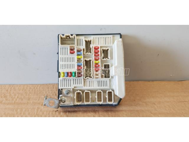

Talán tud valaki segíteni. Van egy 2-es megane amiben nem jó a klíma. Pontosabban a kompresszor kuplung nem kapcsol. A vezérlő elvileg kiadja a jelet (legalábbis a diagnosztika nem mutat hibát, minden kijelzés üzemszerű).
Addig eljutottunk, hogy a motortéri biztosíték táblában nem húz meg a kuplung reléje. Ezt meg a klíma vezérlő vezérli CAN-rendszeren. Szvsz ha ez a rendszer lenne rossz akkor más sem működne és valami hibát dobna a kocsi.
Viszont ezt csak úgy tudnám kiszűrni ha vennék egy bontottat, de pont ilyen számút sehol sem látok. Illetve ilyen számú van csak a végén a betü más. Kinézetre egyforma az összes. Egészen pontosan nekünk 8200455424-E gyári számú kellene, de -E-st a világon nem találok, csak -F, -G, -H, -M stb. Létezik más számú is amik kinézetre szintén ilyenek, de azokat kihagyom.
Tudja valaki, mi a különbség amit a betük jelölnek? Ha beteszek egy másikat mi lesz?
Köszi.
megj.:a képeket a netről loptam szemléltetés miatt tettem be

(#) kábé válasza kábé hozzászólására (») Júl 30, 2020 /
Válaszolok is magamnak, sajna nem ez a hiba.
