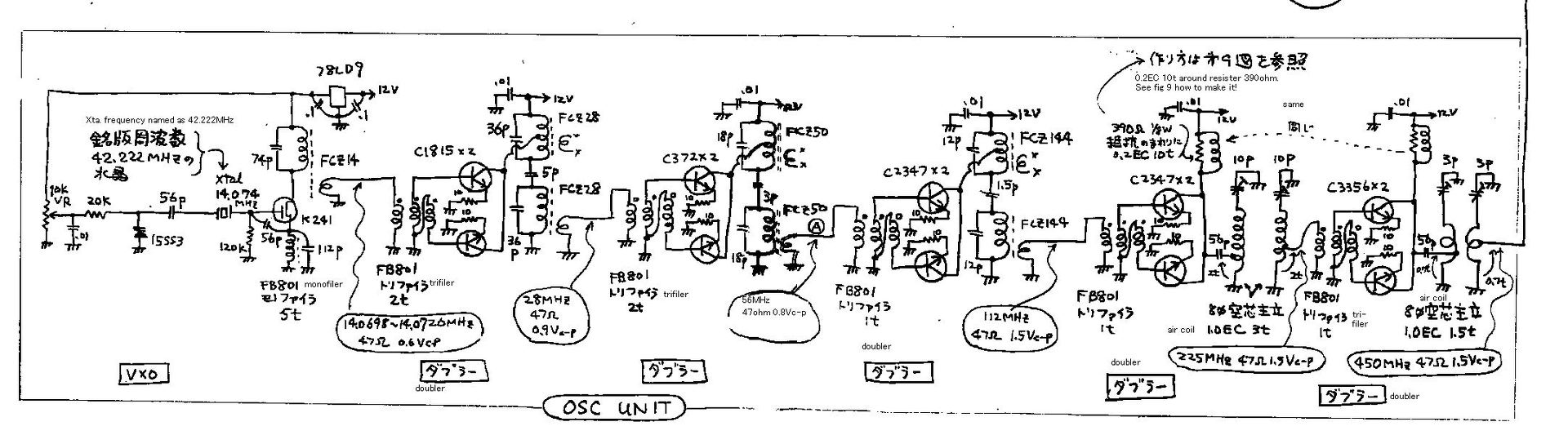

(#) Kera_Will válasza tnl hozzászólására (») Aug 11, 2020 / 1
Diódák helyett rakjál bele tranzisztorokat. Majd a tranzisztorok BE diódái fognak dolgozni mint kétszerezők.Több energiája is a kétszeres jelnek mivel aktív elemekkel 2szerezel.
Másik ami kimaradt a diódás kétszerező utáni tranzisztoros erősítő fokozat, ami jobb esetben hangolt be és kimeneti körökkel rendelkezik.
(#) Kera_Will válasza Kera_Will hozzászólására (») Aug 11, 2020 /
Lemaradt
teljesTRX
A tekercsek részben kondik értéke igazodjon az induló vég frekikhez kicsit nagyobb kell .
A triffilaris az részben szélessávú ... az kb 3*8-10 menet elég lesz.
Persze vas anyag függő.
(#) Gafly válasza Kera_Will hozzászólására (») Aug 11, 2020 /
Mondjuk én nem találtam meg, hogy pontosan mi lett megépitve, de az általad feltett rajzon a tranzisztorok "C" osztályban működnek, tehát addig meg sem nyikkan, amedig akkora meghajtó jelet nem kap, hogy ki tudjának nyitni a tranzisztorok (>1.4Vpp).
Úgy különben egyszerű, de nagyszerű kapcsolás...
