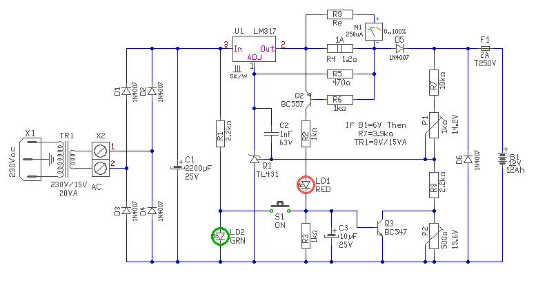

(#) jov2000 hozzászólása Szept 20, 2020 /
Az alábbiakban kérek segítséget
Megépíteném proli007, akkumulátor töltő kapcsolását, Lásd. melléklet. Átolvastam a fórumot, de azért lenne néhány kérdésem. Az első, mennyire kritikus C2 1nF/63V-os kondenzátor kapacitás értéke, és feszültség tűrése, továbbá R4 ellenállás értékét, 700mA töltő áramhoz,
1,7ohm-nak számoltam, megfelel-e helyette egy 1,6ohm/2W-os, és végezetül, kontroll műszernek megfelel-e, egy 1mA-es, melléklet kép, és ha jól értelmeztem, akkor a műszert R4 ellenállással sorosan kell kötni.
UI. A műszer 1,3Kohm (R9) előtét ellenállással,1,2V feszültségnél tér ki maximális állásra 100%.
Minden segítséget előre is köszönök.
Üdvözlettel: jov2000
(#) szs válasza jov2000 hozzászólására (») Szept 20, 2020 /
Csak a mellékleteket nem tetted be
De tgnap este én is ezen morfondíroztam, kinyomtatva most is a kezemben van a rajz.
A c2 valószínűleg nem baj, ha nagyobb, a TL431 adatlapjában 100nF szerepel, a feszültségtűrése pedig valószínüleg elég, ha másfélszerese a trafó feszültségének, mert akkor meghaladja a csúcsfeszültségét.
Ha jó a 700mA helyett a 775 is, akkor jó az 1,6 ohmos, és a 2W is jól bírhatja.(0.7775X1.24= 0.96)
A műszer nem az R4-el, hanem az R9-el van sorosan kötve, de csak (valószínűleg) elírtad. De ha annyinál tér ki teljesen, (1,3K), akkor biztosan jó, proli is ezt írta,
Erre a rajzra gondoltál szerintem:
A hozzászólás módosítva: Szept 20, 2020
(#) jov2000 válasza szs hozzászólására (») Szept 20, 2020 /
Szia szs
Igen erre a kapcsolásra gondoltam, a műszerrel kapcsolatban, valóban elírtam. A 75mA töltő áram többlet valószínűleg nem olyan nagy gond.
Köszönöm a segítséget, és a gyors választ.

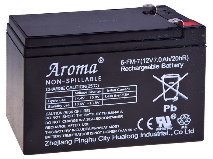

(#) furko válasza Joe_001 hozzászólására (») Jan 29, 2021 /
Nézd a képet! Zárt olómakkumulátor
Cycle use: 14.4V-15V
Standby use: 13,6V - 13,8V
Én ezeket úgy használom hogy feltöltöm 14.4 voltra, aztán marad rajta a 13,6 volt, bármeddig.
Nem tapasztaltam kapacitás csökkenést.
A hozzászólás módosítva: Jan 29, 2021
(#) szs válasza furko hozzászólására (») Jan 29, 2021 /
Suerintem ezt nekem írtad, nem joe-nak, arra ellentmondás, amit én írzam
Majd 3 éves korában indíts be vele valamit naponta, hideg téli napokon is, és jelezd, hogy hogyan teljesít.
(Mondjuk, azt a fordulatot nem értem, hogy: ha bármeddig rajta van a 13,6V, akkor miért kell feltöltened mégis 14,4-re, ha jó a 13,6....)
(#) furko válasza szs hozzászólására (») Jan 29, 2021 /
Ha megnézed a csatlakozóját rá fogsz jönni hogy ez nem arra való hogy bármit beindítsanak vele.
Az indítóakkumulátor az teljesen más világ, és más a belső szerkezete is.
1, -De eddig arról beszéltünk. Robogó indítóakksijáról indultunk, aztán általában az indítóakkuig jutottunk.
2, -Attól még 3 év múlva sehol sem lesz ez a 13,6-on tengődő akku.

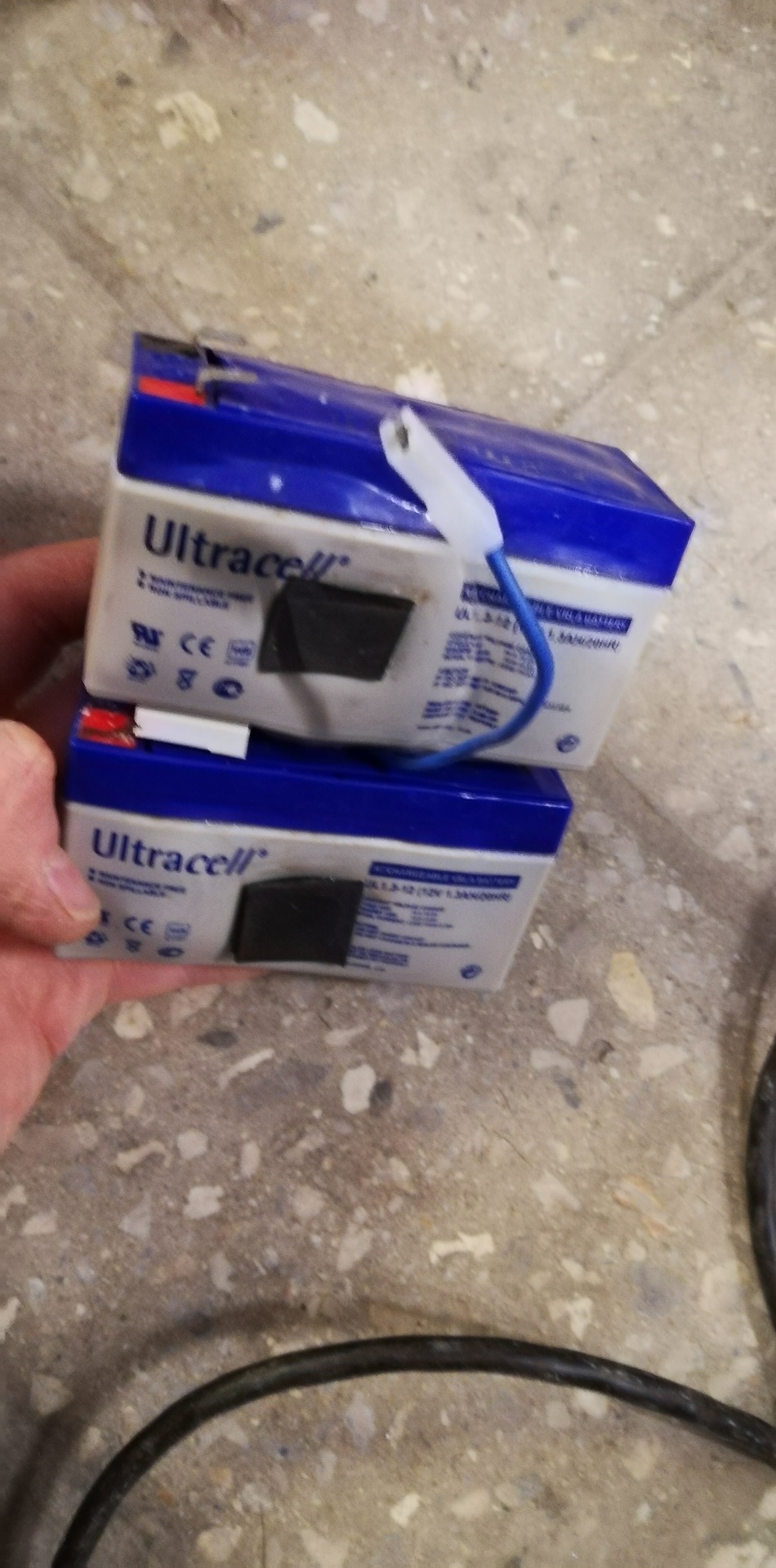

(#) SzilCsong hozzászólása Márc 11, 2021 /
Sziasztok Urak!
Pár hónapos, 24V-os kapunyitó szünetmentes akkujai tönkrementek és ki kellene vizsgálni mitől.
Mi eredményezhet ilyen brutális szét puknisodást?
Két, 12V-os akku van sorba kötve, gyakorlatilag összeolvadtak.
Amit biztosan tudok:
- Nincs zárlatba egyik aksi se.
- A töltő áramkör, másik akkuval szépen működik.
Kíváncsi vagyok véleményetekre.
(#) kendre256 válasza SzilCsong hozzászólására (») Márc 11, 2021 /
Két sorba kötött akkumulátor 12 cellájából egy cella zárlata elég ahhoz, hogy mindkét akku tönkremenjen utána. Ha a töltő feszültsége nem 12, hanem 11 cellára oszlik meg, akkor az összes cella túlfeszültséget kap, és ezt a töltőáramkör sem veszi észre (hacsak nem nagyon intelligens).
Az egy cella zárlat pedig akár abból is elindulhat, hogy két, nem egyformán töltött (vagy nem egyformára gyártott) akkumulátor kerül beszerelésre. A sorba kötött akkukat használó szerkezetekben nem szokott lenni balanszer, ami kiegyenlíti az akkuk eltéréséből adódó töltést, kisütést. Ha az egyik akku hamarabb kimerül (mert pl. kevesebb lett beletöltve, vagy eleve kisebb a kapacitása), van esély arra, hogy egy cellája átfordul. Ez azt jelenti, hogy kisütéskor nullára csökken a feszültsége, majd a többi cella elkezdi fordított polaritással tölteni. Ez előbb-utóbb zárlathoz vezet.
Szünetmentes tápokban sokszor találkoztam ilyennel (volt, hogy alig bírtam kibányászni az akkukat a helyükről, összeolvadtak).
Ha különben a töltőáramkör jó (nem nagyobb a töltőfeszültsége a szükségesnél), azzal lehet az ilyet megelőzni, hogy márkás, lehetőleg egyszerre gyártott, és külön-külön teljesen feltöltött akkukat teszünk a szerkezetbe. Ez a hiba ekkor is előfordulhat, csak jó eséllyel évek, és nem hónapok múlva.

(#) SzilCsong válasza kendre256 hozzászólására (») Márc 11, 2021 /
Köszi, vadi új volt minden, pár hónap után ez történt és azóta megint egy másikkal.
Nincs benne balanszer.
Amit még kipróbáltam, adtam az akkunak (rosszaknak) egyenként labortápról feszt. felmentem egészen 24V-ig.
Áramfölvétel : 0,2 A
Ez nagyon kicsi áramfölvétel, egyszerűen nem magyarázza az ilyen mértékű hőtermelést.
Nem értem.
(#) kendre256 válasza SzilCsong hozzászólására (») Márc 11, 2021 / 1
Ha 12V-os akku 24V-on 0,2A-t vett fel, akkor az teljesen halott.
Hőtermelés akkor lesz, ha egy cella zárlatos. Ezt onnan lehet látni, hogy például 7Ah-ás akkut 0,5-1A-rel töltve, nem akar felmenni az akku feszültsége 14V fölé, és hosszabb idő múlva melegszik.
Ha a labortápot be tudod állítani 14,2V mellett 0,5A-es áramkorlátra, akkor jó akku úgy töltődik fel, hogy először áramkorlátban lesz, és szépen nő a feszültsége. Ahogy közelíti a 14,2V-ot egyszer csak már nem korlátol a táp, egyre kisebb lesz az áram, majd szinte nullára csökken.
Ha valamelyik cellája zárlatos, akkor nem éri el a 14,2V-ot, és nem csökken szinte nullára az áram, és melegszik. Ezt már a töltés kezdetén is lehet látni, mert jó akku a töltés kezdetén már 12-13V között lesz. Ha ilyenkor nincs 12V sem, valószínű zárlatos egy cellája.
Cellazárlatos akkunak néha segít egy "töltési pofon". Ez alatt azt értem, hogy jó nagy árammal megpróbáljuk tölteni egy pillanatra (például 6V-os akkura rákötünk egy pillanatra egy 12V-osat). Ilyenkor van esély, hogy a zárlat megszűnik. Ezt nem szabad sokáig csinálni, mert robbanás is lehet belőle!
Ha valamelyik (vagy több cella) nem zárlatos, de döglött, gyorsan felszalad a feszültség, de csak kevés áram folyik (nem veszi a töltést az akku). Néha ilyenkor hosszabb ideig töltőn hagyva az akkut, elkezd csökkenni az akkun lévő feszültség, egyre nagyobb áram folyik, kezdi felvenni a töltést, életre kel. Többször volt olyan, hogy mélykisütött akkut (12V-os akku 5-6V-ra lemerítve...) sikerült így visszahozni az életbe.
Összeolvadt akkuval nem lehet már csinálni semmit, le kell adni újrahasznosításra...
