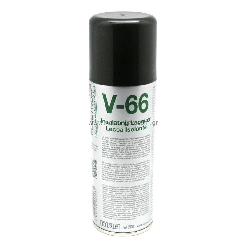

Maratás után milyen lakkot használtok, hogy ne oxidálódjon a réz? Én legutóbb SK10-el fújtam le. Forrasztás után azonban eléggé látszanak rajta az újjlenyomatok. Valami keményebb lakk kellene ami még jól is forrasztható.
(#) janigel válasza designer hozzászólására (») Aug 30, 2020 /
Ez pont jó lesz neked, nekem is ez volt a bajom az SK-10-el.
Jól forrasztható, gyönyörűen terül és hamar keményre szárad.

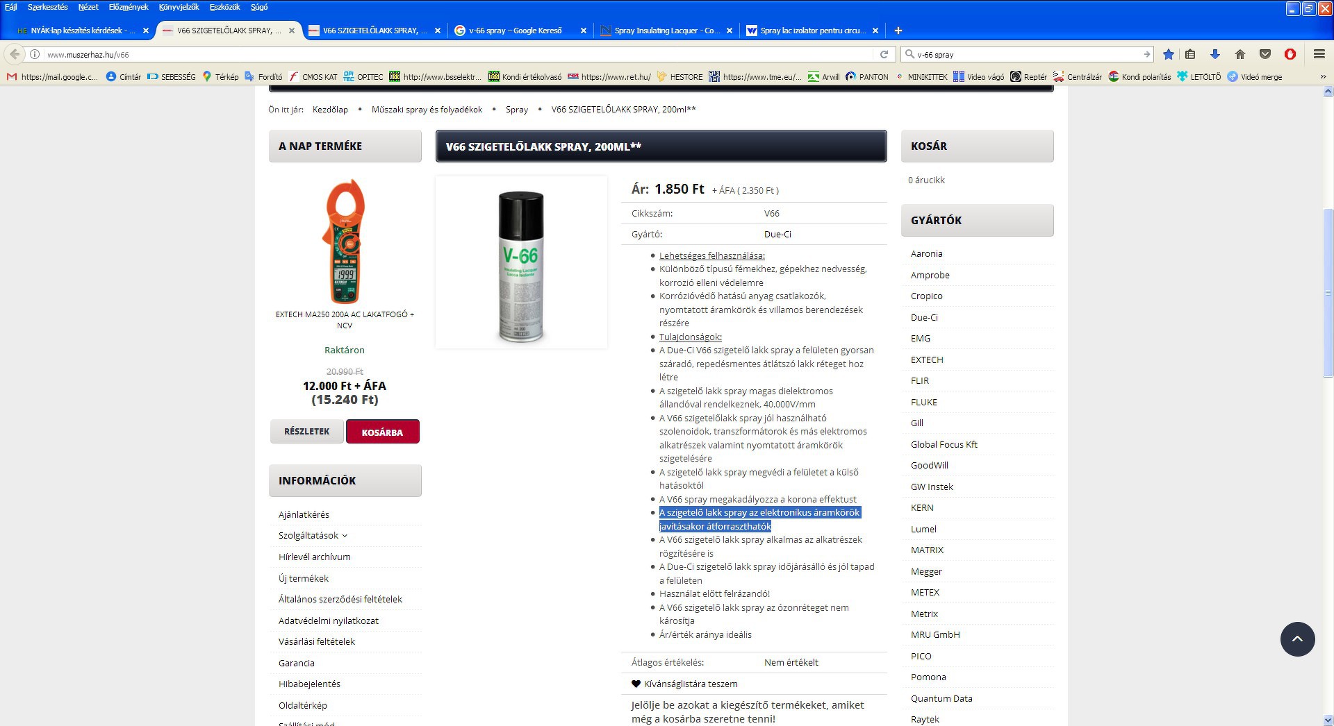

(#) janigel válasza usane hozzászólására (») Aug 31, 2020 /
A V-66 nem csinál ilyen problémákat.
Nem kell jobban melegíteni, de azért nem fut rajta az ón úgy mint az SK-10-nél.
Viszont nem érzékeny a fogdosásra, és jól forrasztható.
Javításnál is tökéletes, csak arra kell vigyázni, hogy az ónszívóból kihulló törmelék hozzáragad.

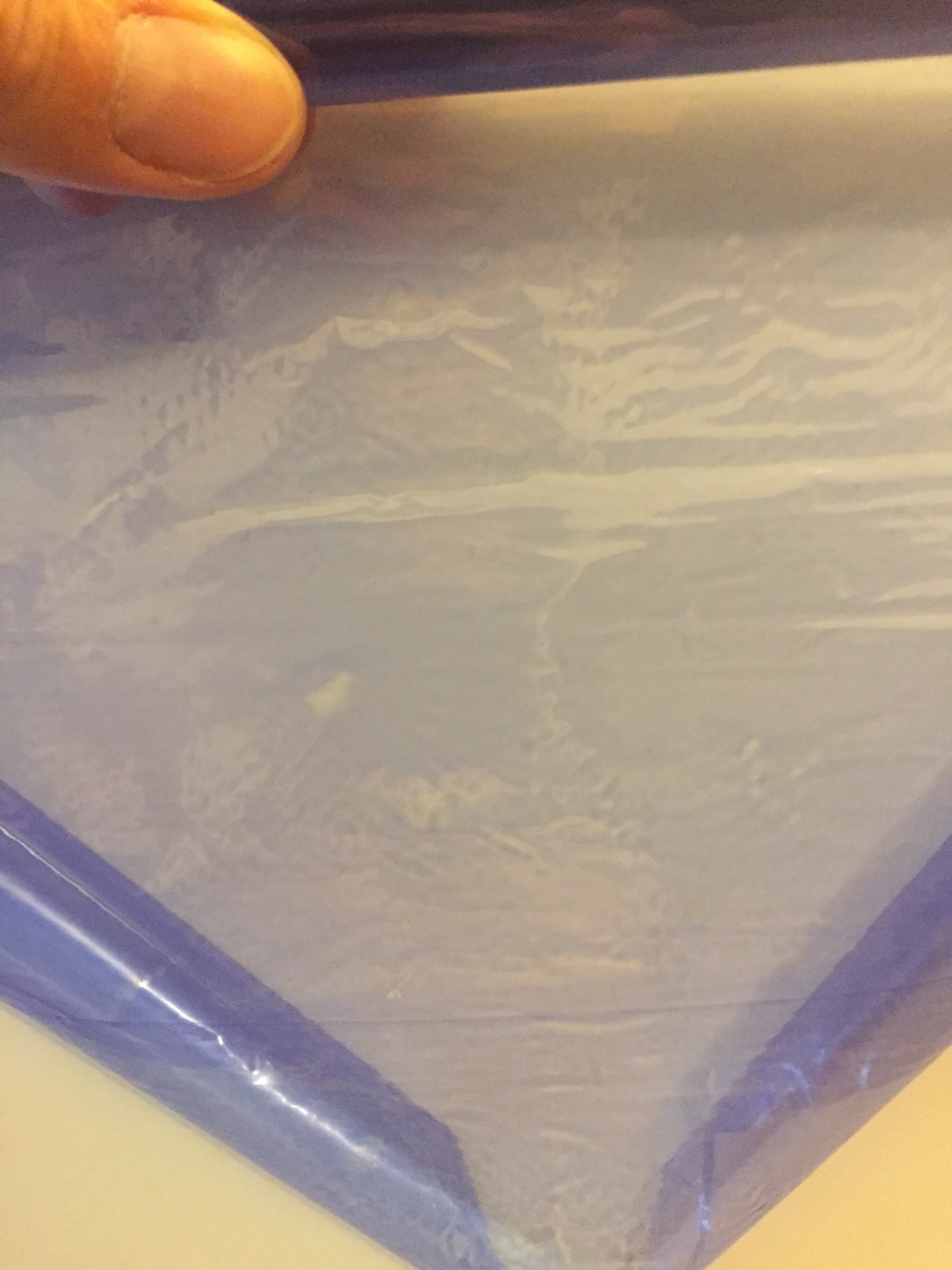

Rendeltem az aliról dry fóliát. A probléma az, hogy a képen látható kisebb nagyobb világosabb foltok vannak a fólián. Korábban rendeltem az ebay-ről, ugyanez volt a gond, gondoltam egy rossz széria. Na, de másodjára is? Más is tapasztalt ilyet? Használható ez így?
(#) Bakman válasza Vacok hozzászólására (») Szept 8, 2020 /
Azok nem a rétegek közötti légbuborékok? Képről annak tűnik.
(#) kaqkk válasza Vacok hozzászólására (») Szept 8, 2020 /
Az a probléma hogy a fólia melegben tönkremegy , Én amikor rendeltem inkább kivártam a hűvös időt és ahogy megérkezett rögtön ment a hűtőbe ...
(#) usane válasza Vacok hozzászólására (») Szept 9, 2020 /
Én ebay-ről rendeltem eddig, nekem nem volt ilyen gondom. Igaz az utolsót még nem bontottam ki amit áprilisban rendeltem és Augusztus elsején jött meg. Ha csak buborék ahogy Bakman is írja akkor használható, de az én kezembe még nem akadt buborékos Dry fólia kivéve persze a NYÁK-on amikor először csináltam
Az a rész sajnos off, azaz ott nem fog megfelelő film képződni. Ha sok ilyen van a fólián akkor kuka, ha csak 1-2 darab akkor esetleg tudod úgy helyezni a NYÁK-on, hogy ne vezetősávra essen.
(#) CHZ válasza Vacok hozzászólására (») Szept 9, 2020 /
Felhasználnám, esetleges hibák maratás előtt retusálhatóak. Kis szerencsével nem mind fog fóliasávba esni.
