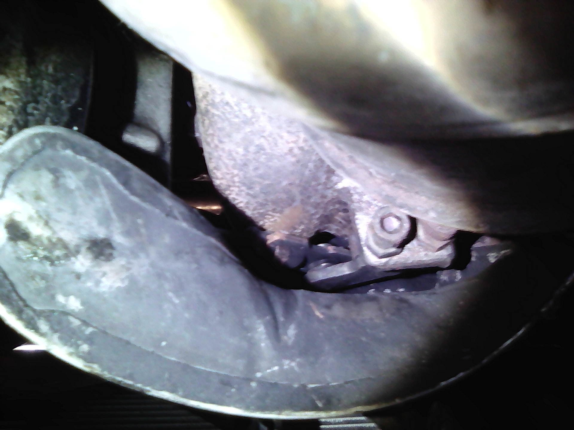

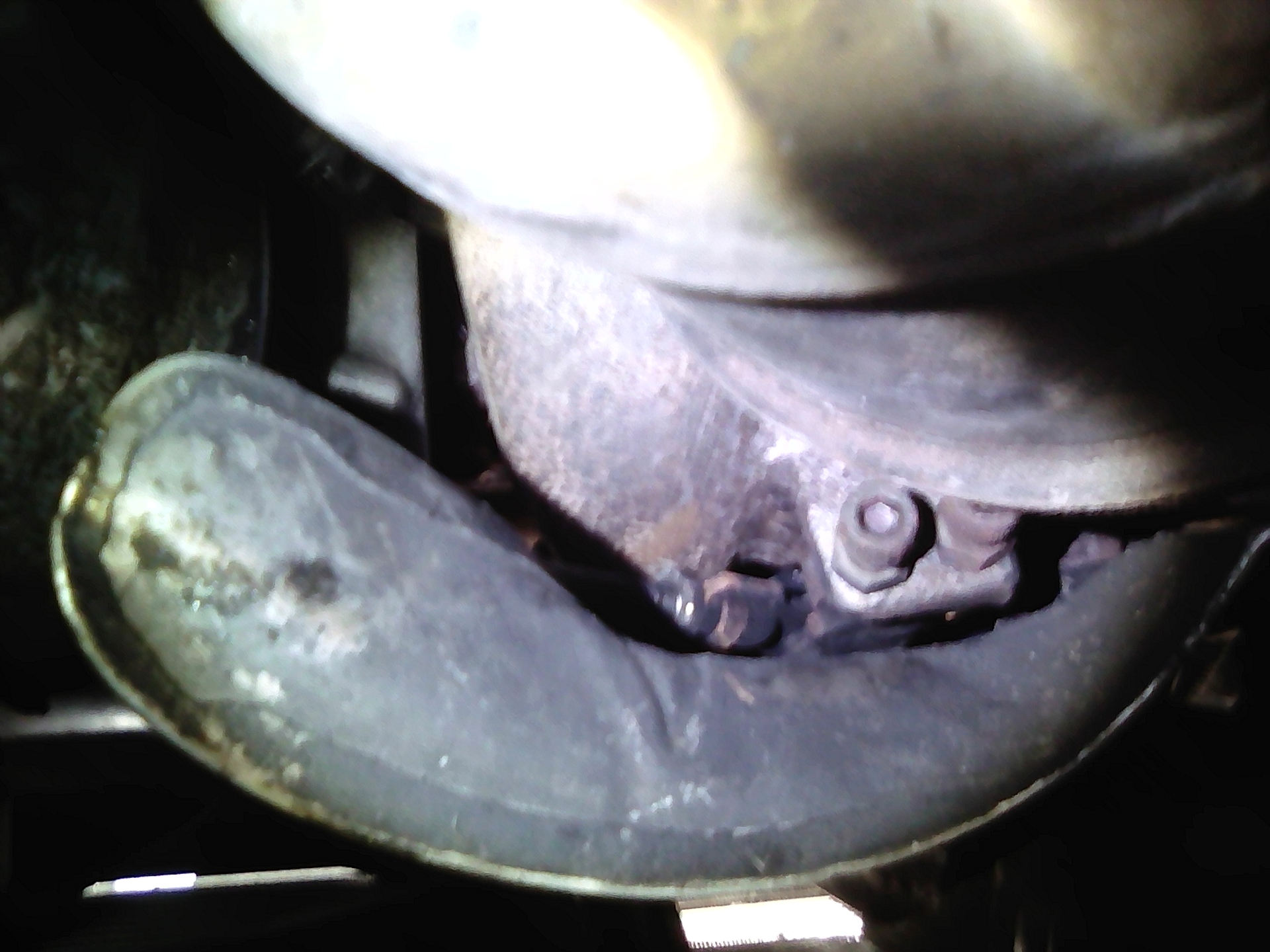

Hello! A fent tärgyalt hibät mÉg nem järtam teljesen körbe s tärtam fel sajnos. Azota annyi a vältozäs, hohy P1243 hibät is kÉpes bedobni a vezÉrlö. Ilyenkor ESP - CheckEngine lämpäk vilägitanak. A hibajel ugyan az. A motor fÉl gäzpedäl älläsnäl nem tud jobban gyorsulni És hibät jelez.
(#) VIM válasza frissadam hozzászólására (») Szept 12, 2020 /
Helló! Ezt a hsz.-t rossz helyre címeztem de azt gondoltam beleolvasol. Ha félúton el vesznek a lovak akkor feltételezhetően nem tömör a rendszer.

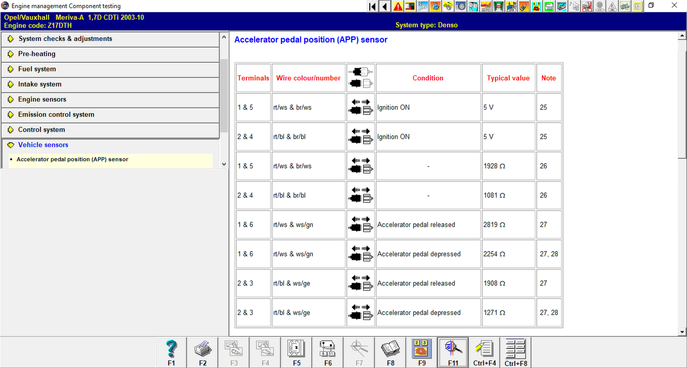

(#) frissadam válasza frissadam hozzászólására (») Szept 23, 2020 /
Körbejártam az elözöekben tárgyalt Opel Meriva 2003 Z17DTH erötlensÉgi problÉmát. Foton turbo állo és elinditott alapjárati állapotban.
1/6 csatlakozo 1524 Ohm 0% állás
1/6 csatlakozo 1620 Ohm 100% állás ezt az erteket csak akkor adja ha gyorsan nyomom le a pedált. Ha lassan nyomom ez a max ertek kb 40% állásnál utána csökken az ellenállás ÉrtÉke.
1/5 csarlakozo 350 Ohm 5v mindig pedal nem befolyasolja
2/3 csatlakozo 1500 Ohm 0% pedál
2/3 csatlakozo 1290 Ohm 100% pedál Az ÉrtÉk linearisan változik soha nem ad csucsot ket vegallas között.
2/4 csatlakozo 450 Ohm minden állás mellett.
Milyen konkluziot lehet levonni az informáciok ismeretÉben?

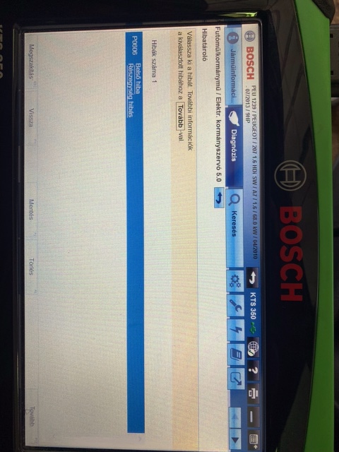

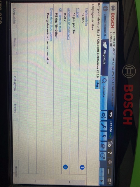

(#) Lezli46 hozzászólása Szept 25, 2020 /
Peuge 207. 1.6 Hdi. 2011. Szervokormány nem müködik!
BSM és BSI -ben biztik jók.
Kormányszervó Motor .,és Kormányszervó elektronika tápellátása is Ok.
Akku+tényleges töltés jó.. 14.9 diagban ., de Gen 61 en hogy lehet látni "0" V-t??
Használtat cseréltünk ,de azzal se lett jó!
Hibakodok :5ff és P0606

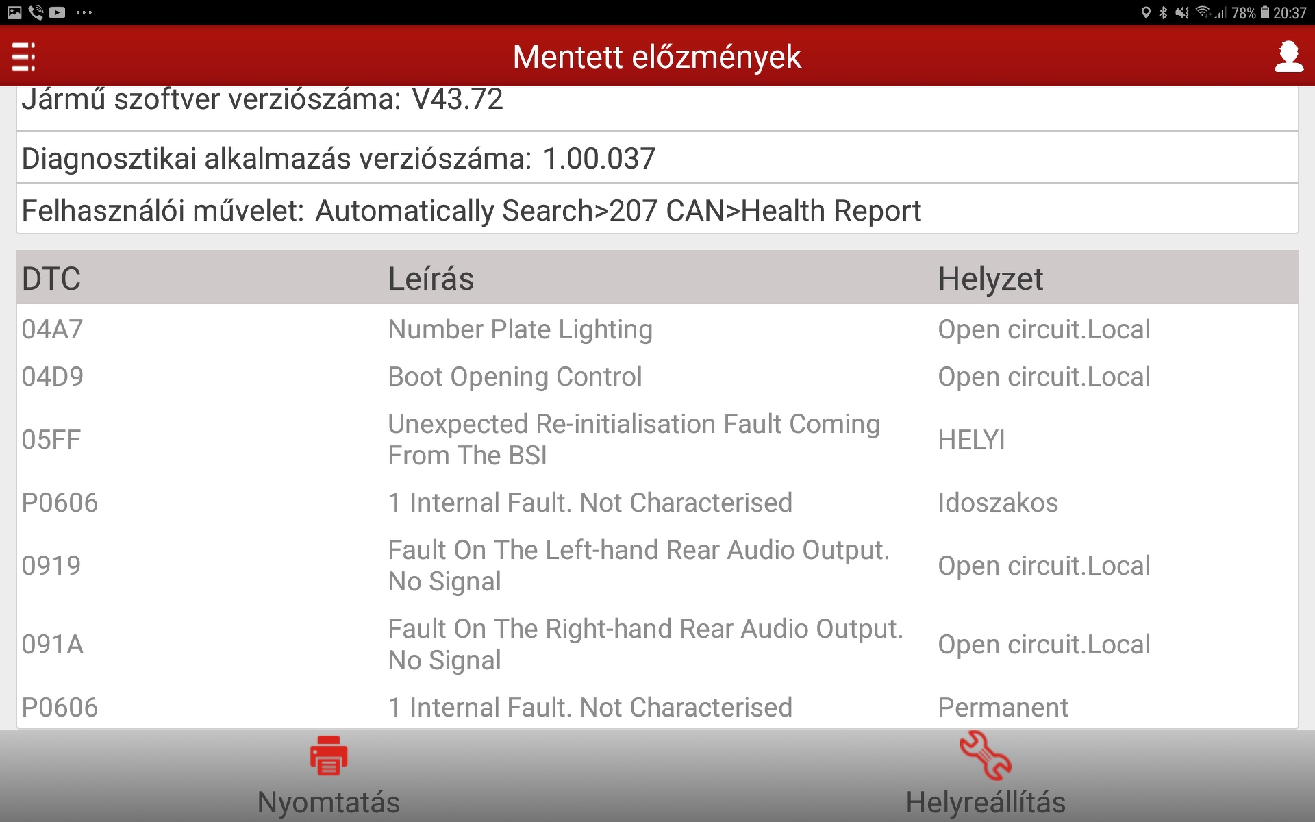

(#) Lezli46 válasza Lezli46 hozzászólására (») Szept 27, 2020 /
Lejátszottunk egy kajak akksi+ töltő rákapcsolva figurát..,de nem változott semmi!
Egy manuális Bsi reset-et csináltunk---kommunikációs hibák elmentek---töltés "rendeződött" kb 14.2V-ra--14.9V-ről. ECU vezérelt töltés van rajta.
A P0606 .., belső vezérlőegység (szervoelektronikáé) hiba az megmaradt viszont.
Földugtuk a régi lecserélt szervomotort elektronikával együtt a csomagtartóból---de ugyanez a P0606 maradt...
Karambolos volt --tulajnál már nem müködött a szervó ,ugy vette..,hütő stb cserélve volt.
Bsi-ben üzenet kb : "hibatároló 30 fölött " !!!
Ezzel lehet--kelle-e valamit kezdeni--vagy figyelmen kivül lehet hagyni???
köszi minden választ!
A hozzászólás módosítva: Szept 27, 2020
(#) Lezli46 hozzászólása Szept 28, 2020 /
Tudná valaki értelmezni ezt a "BSI hardvevisszaállitások" üzenetet???? Esetleg Figyelmen kivül lehet hagyni??
