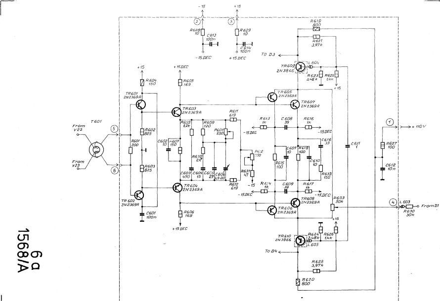

A következő rajzon nem elírás a TR609 és a TR610 pozícióban a 2N3866?
Mert hogy a tápfeszültség nagyjából 120 Volt.
(#) pucuka válasza k_i_j hozzászólására (») Szept 15, 2020 / 1
Nem elírás, de elég kényes a helyzet. Ezért szoktak ezek a végfokozatok meghibásodni.
A végfokozatban két tranzisztor van kaszkád kapcsolásban, így helyes munkapontban a 110 V megoszlik a két tranzisztoron. De nincs is szó 110 V -ról, mert a ks csőnek a kivezérléshez kb 70 - 80 V -ra van szüksége. Az egyik tranzisztornak a max Uce feszültsége 55 V, a másiké 40 V. Így a kettő összege, ha szűken is, de fedezi a ks cső eltérítő lemezeinek feszültség igényét. Ezért nagyon kényes a munkapont beállítására.
(#) k_i_j válasza pucuka hozzászólására (») Szept 15, 2020 /
Köszönöm szépen a választ.
