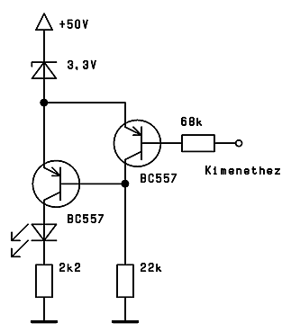

A 3B oldalát olvasgatva akadtam az alábbi rajzra.
Azt írják 50 Vról működik.
De ott van egy 3,3 Vos zéner.
Tehát ha én nem 50 Vról működtetném hanem csak 12-ről az akkor is jó lenne nem?
Azért van ott az a Zéner ha jól gondolkodok ugye??
Kössz: Uli

(#) Attila86 válasza uli hozzászólására (») Jún 17, 2008 /
Üdv. Uli!
A kérdésedre válaszolva:
Nem, az a zener sajnos nem azért van ott. Így annyit csinál, hogy levon 3,3V-ot az 50V-ból. Tehát ha 12V-os kötsz 50 helyett, akkor a zener után kb. 8,7V lesz.
De mondd meg hogy pontosan mi a célod, hátha tudok segíteni!

(#) proli007 válasza uli hozzászólására (») Jún 17, 2008 /
Ha az erősítő kimenőjel meghaladja a tápfesz-3,3V-0,65V-ot, akkor jelez a led. Ez 12V esetén, kb. 8V. Így ha túl hamar jelezne a Clip, akkor a 3,3V-os zénert esetleg lecserélheted egy zöld (2,2V) vagy piros (1,5V) Led-re. (Persze a Led-et fordítva kell bekötni mint a zénert, mert amíg a zénert zárófeszültségét használjuk, addig a Led nyitófeszültségét.
A Clip Led-el sorba kötött 2,2kohm-os ellenállást, ki kellene cserélni 470ohm-ra.
(Bocs, nem vettem észre, hogy Attila már félig válaszolt rá)

(#) uli válasza Attila86 hozzászólására (») Jún 18, 2008 /
Nos olyat szeretnék, hogy ez az ÁK: 12 Vról működjön nekem. Hogyan változtassa k és mit?
(#) proli007 válasza uli hozzászólására (») Jún 18, 2008 /
Jó reggelt kívánok!! Látom még alszol.
Mintha a (#237983) hozzászólásban válaszoltam volna.
