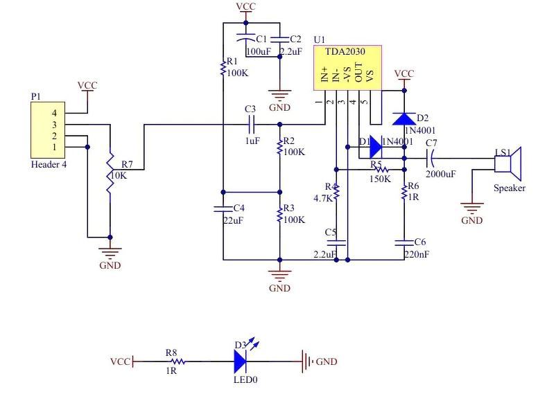

Építettem egy időzítós kapcsolást, ami egy PIC-el vezérelve kapcsol egy PFET-en keresztül 12V-os tápot. A kapcsolt fesz el van ágaztatva. Az erősítőt kapcsolja, aminek a mellékelt rajza van. Illetve egy kínai mp3 lejátszóra 5V-ora korlátozott fesszel stabkockán keresztül és izolált DC-DC konverterrel leválasztva. Viszont a hangszórón az erősítő nagyon zajos. Ennek a csökkentésében vagy megszüntetésében szeretnék segítséget kérni. Csatoltam pár képet a dobozolatlanul összedugott panelekről, azért ilyen káoszos egyenlőre. Itt a vezetékek szigetelésének érintése is erősíti vagy gyengíti a zajt, illetve a kapcsoló FET hűtőbordájának érintésére is jelentősen csökken. Tudnátok segíteni és tanácsot adni? Köszönöm előre is! Üdv: spgabor
Minden olyan idegenfeszültség ami a hangszórón keresztül nem kívánt hangot generál, zajnak nevezünk. A zaj jellegéről írhatnál, vagy vedd fel telefonnal, és linkeld be. |
