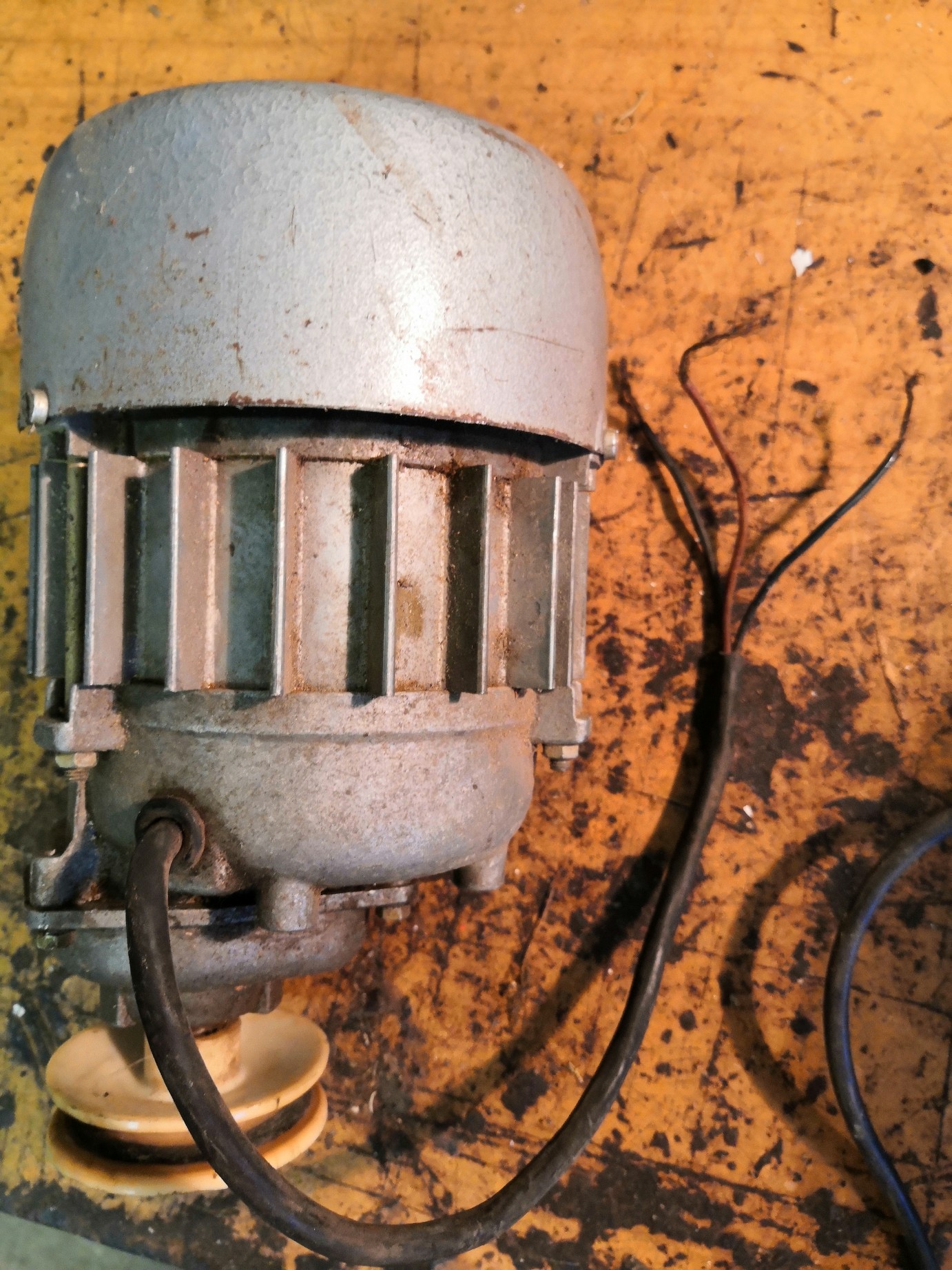

A lentebb csatolt 220V-os motor bekötéséhez szeretnék segítséget kérni. Plusz ha kell hozzá kondenzátor a mellékelt jó lenne-e. Előre is köszönöm.
(#) granpa válasza Geri86 hozzászólására (») Okt 2, 2020 /
Ehhez kellenének a motor adatai.
(#) Geri86 válasza granpa hozzászólására (») Okt 2, 2020 /
A következők vannak ráírva.:
GRÜNHAIN DDR
EGW 71.1/4-E1/33
220V 1.06A 1410/275 U/min
(#) ferci válasza Geri86 hozzászólására (») Okt 2, 2020 /
Jelöld meg jól láthatóan a kivezetéseket, mérj közöttük ellenállást és írd be.
(#) Geri86 válasza ferci hozzászólására (») Okt 2, 2020 /
3 db vezeték plusz a motoron a testnek a helye csavarral.
Fekete, kék és barna vezetékek.
Fekete barna között: 28,4 ohm
Fekete kék között: 28,2 ohm
Barna kék között: 56,1 ohm
Annyit sikerült kiderítenem, hogy valami német mosógép motor amit az 1950-es évektől gyártottak.
A hozzászólás módosítva: Okt 2, 2020
(#) VIM válasza Geri86 hozzászólására (») Okt 2, 2020 /
Szia! Próbáld meg a fekete-barna szálra kötni a 230V-t és a fekete kékre a kondenzátort, működnie kell. Ha nem jó irányba forog akkor fekete-kékre a betáp és a fekete-barna a kondenzátor. Ha tudsz mérj áramot aminek 1A közelében kell lennie. Ha ettől nagyon eltérő az áramérték akkor sok a kapacitás értéke.
(#) Geri86 válasza VIM hozzászólására (») Okt 2, 2020 /
Plusz a testet is, igaz?
Igen, fő a biztonság.

(#) VIM válasza VIM hozzászólására (») Okt 2, 2020 / 1
Így volna a helyes bekötés. Ha forgásirányt kellene fordítani, akkor a kék szálról a barnára kell átkötni a betáp másik szálát.

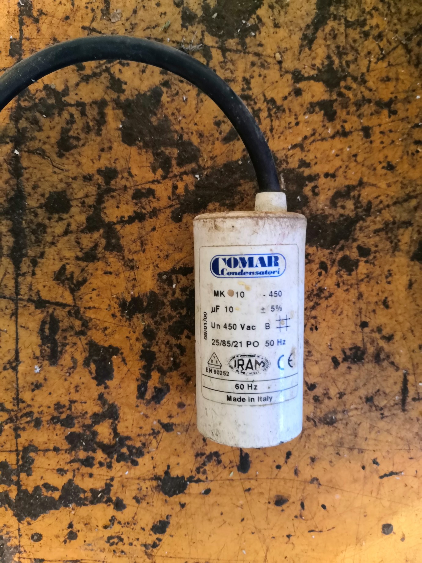

(#) Marlo hozzászólása Okt 7, 2020 /
Segítséget kérnék, mert teljesen amatőr újonc vagyok.
Van egy villanymotorom, ami korábban egy fűrészgépen működött, majd amikor a betonkeverőm motorja elszállt, abba tettem be.
Amikor az indító relé megadta magát egy szaki azt mondta, hogy kiváltható egy nyomógombbal is. Meg is mutatta, hova kössem be a gombot,
van is egy vezeték rákötve, de nem tudom, hogy a megfelelő helyen van-e.
A kondenzátora is igen viharvert, korrodált. A motor egy IMI 1100W 2920 fordulatú matuzsálem.
Kérdésem, hogy a kapcsoló jó helyre van-e kötve és mekkora kondit érdemes venni, mert a mostanit már megette a korrózió.

(#) VIM válasza Marlo hozzászólására (») Okt 7, 2020 /
Szia! Ha a V1-re alul egy fehér tekercsvég van kötve (aminek a fő fázis tekercs másik szálának kell lennie), akkor szerintem jól kötötted be. Az indító kondenzátor értéke 120uF. Ha a mostaninak az értéke még megfelelő akkor azt használd, mert az új kondenzátor nem fog annyit kibírni mint a "rozsdás".
(#) Marlo válasza VIM hozzászólására (») Okt 7, 2020 /
Köszönöm a gyors választ. Sajnos nem tudom a kondi méretét (csak a külsőt). Ha venni kell, mire figyeljekÍ? Lehet nagyobb, vagy kisebb az érték? Mi történik, ha kicsi az érték, vagy ha túl nagy? Bocs az amatőr kérdésekért, csak mintha apró lyukak lennének a felszínén.
Köszi
(#) VIM válasza Marlo hozzászólására (») Okt 9, 2020 /
A kondenzátor értéke az ehhez a motorhoz, annak teljesítményéhez, nyomaték görbéjéhez igazodik. Ha kisebb az érték akkor lomhábban, ha pedig nagyobb akkor hamarabb éri el az üzemi állapotot. Csak az indítás idejére van rá szükség.Például vagy ez a hely ahonnan beszerezhető kedvező áron.
