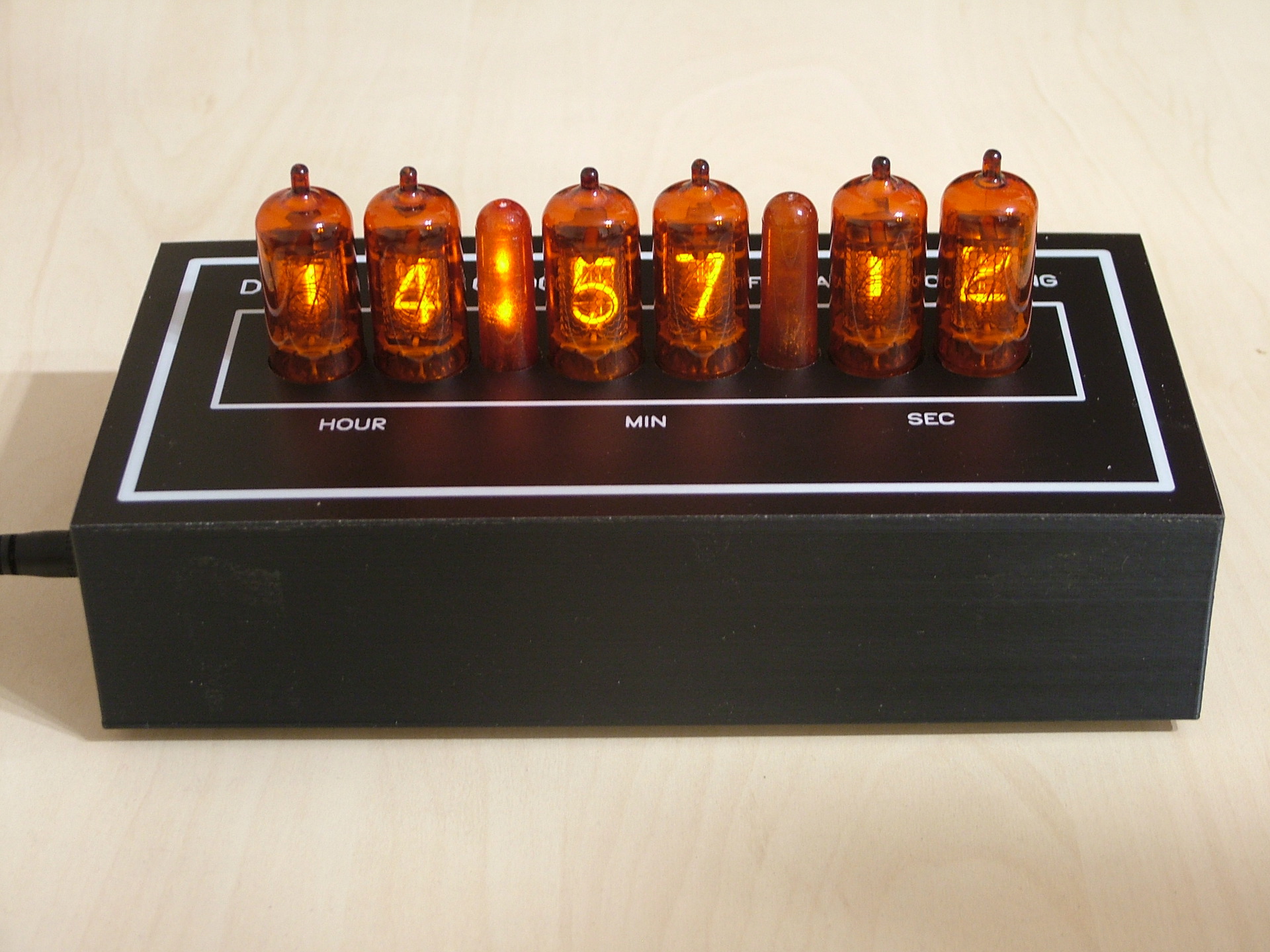

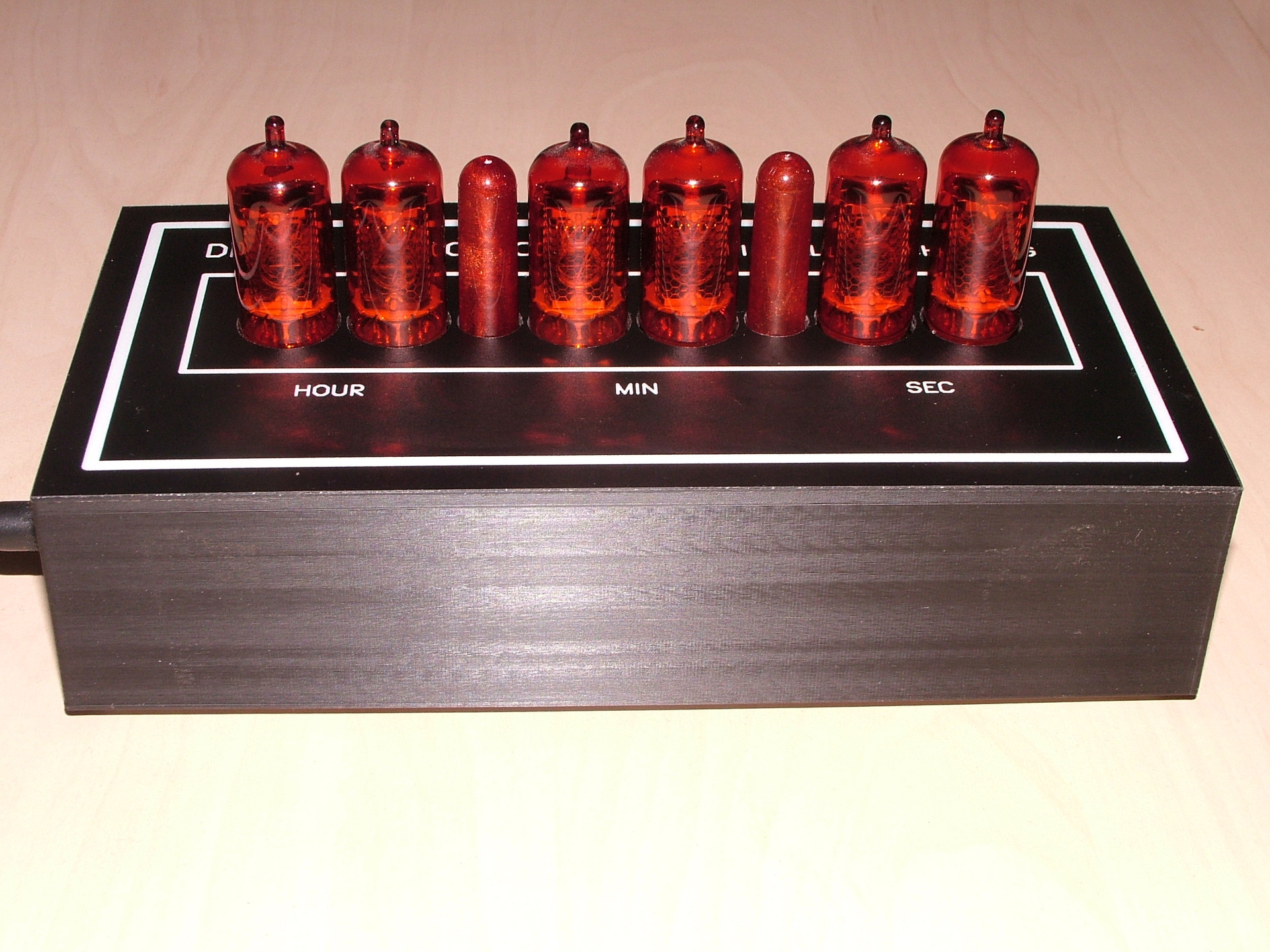

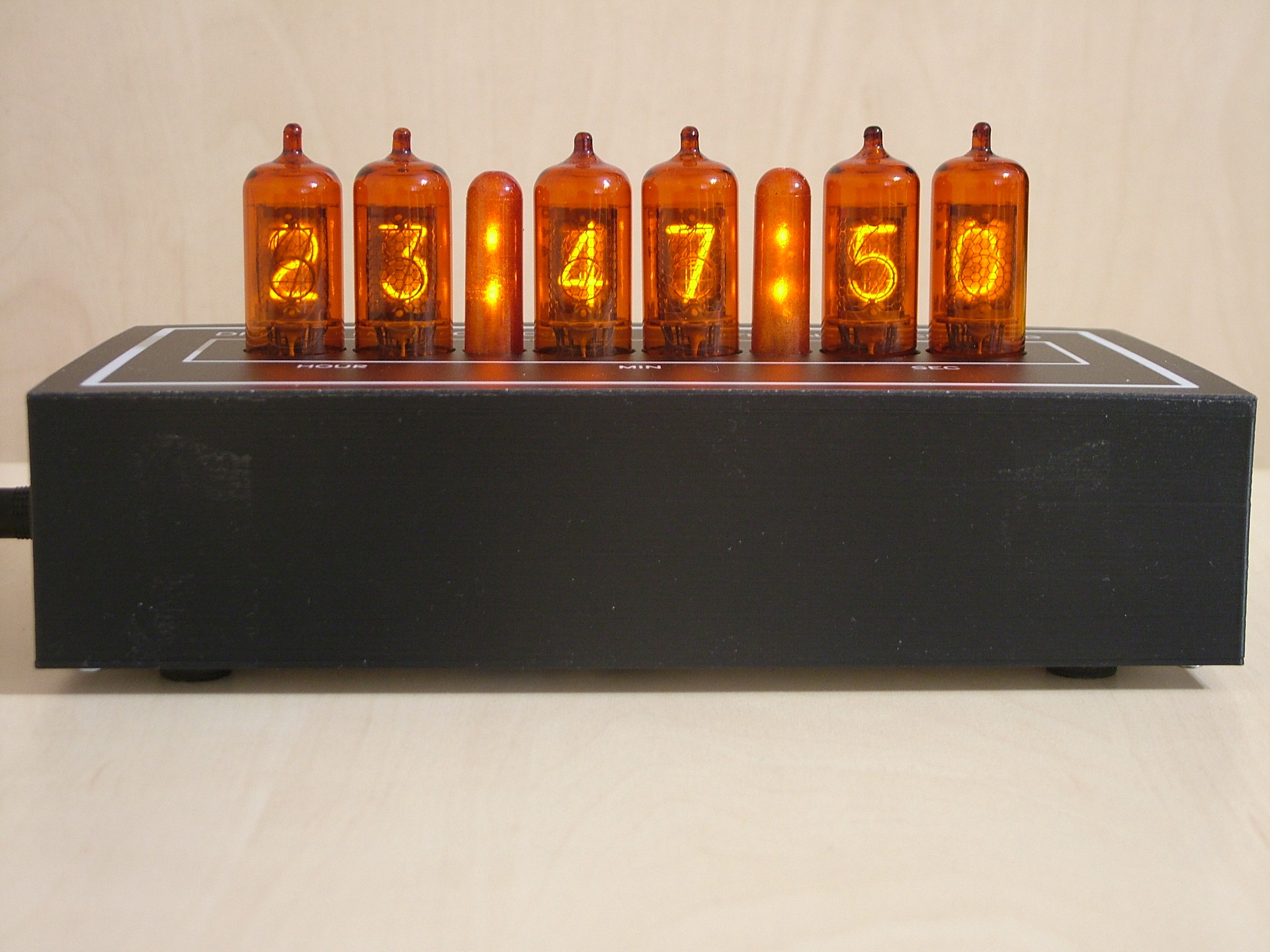

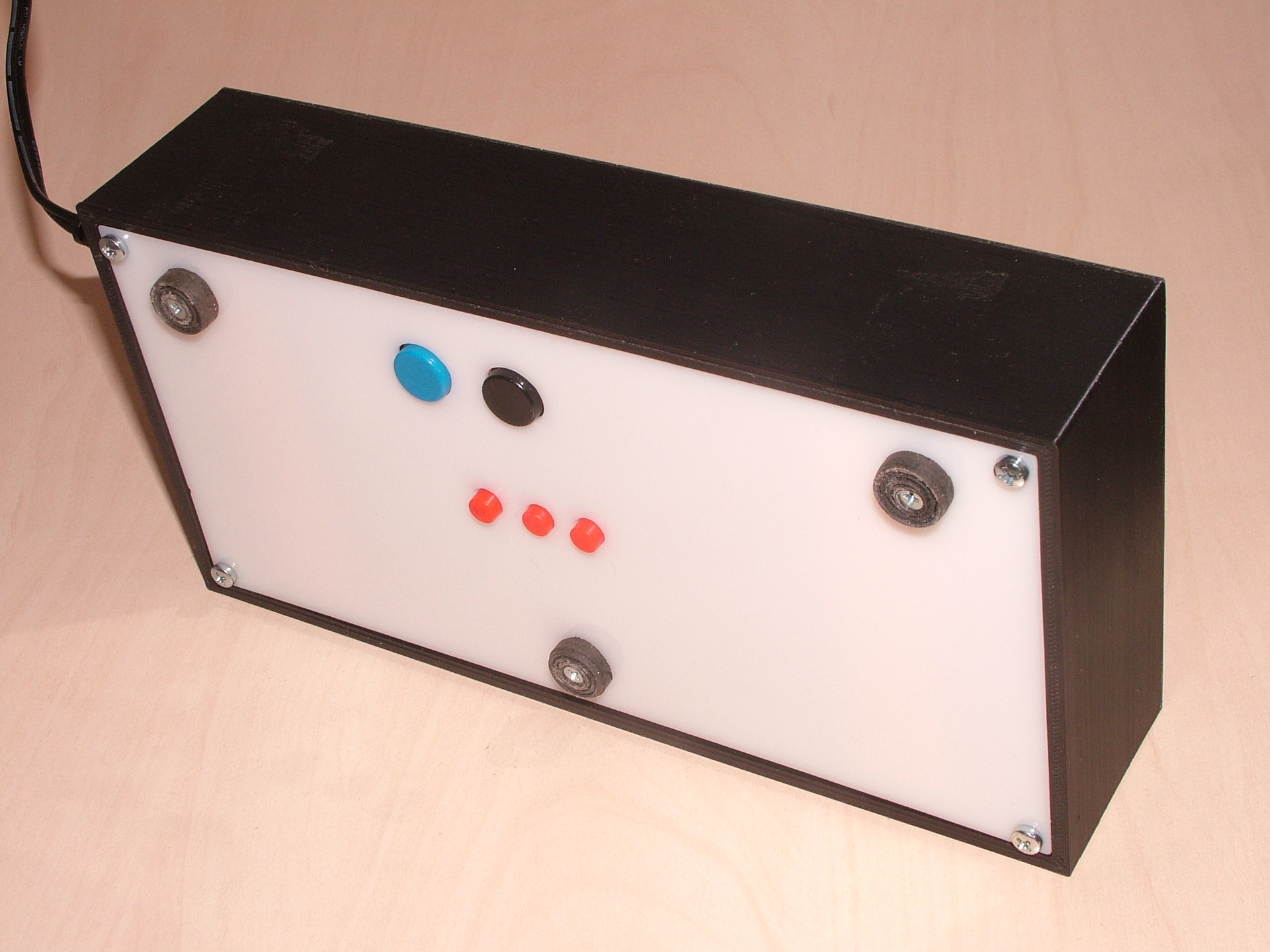

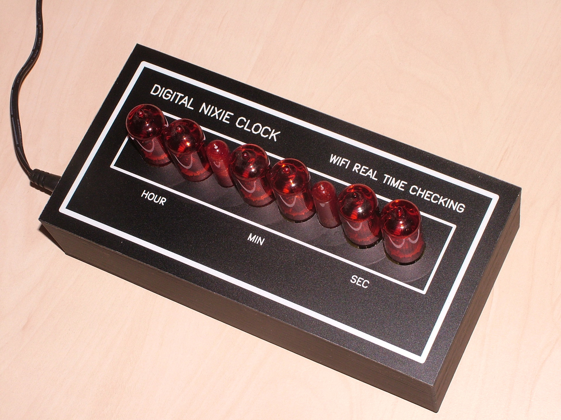

(#) janigel hozzászólása Okt 6, 2020 / 17
Elkészült. Eddig a dobozra és az előlapra várt.
(#) Udvari Zsombor válasza janigel hozzászólására (») Okt 6, 2020 /
Azért a gombokhoz is kellene valami feliratozás, hogy később is lehessen majd tudni, hogy melyik mit csinál.
(#) janigel válasza Udvari Zsombor hozzászólására (») Okt 6, 2020 /
Tervbe van véve.
Köszi.
(#) Frankye válasza janigel hozzászólására (») Okt 7, 2020 /
Profi ez a doboz, és az óra rész se semmi. Gratulálok!
(#) janigel válasza Frankye hozzászólására (») Okt 7, 2020 /
A doboz 3D nyomtatott.
Az előlap szitázott spec. fólia.
Igazán nagyon szép, igényes kivitel. Jó ilyet látni.

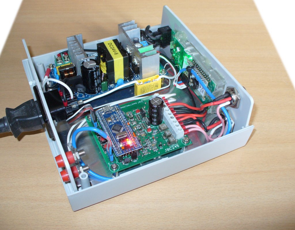

(#) Skori hozzászólása Okt 7, 2020 / 37

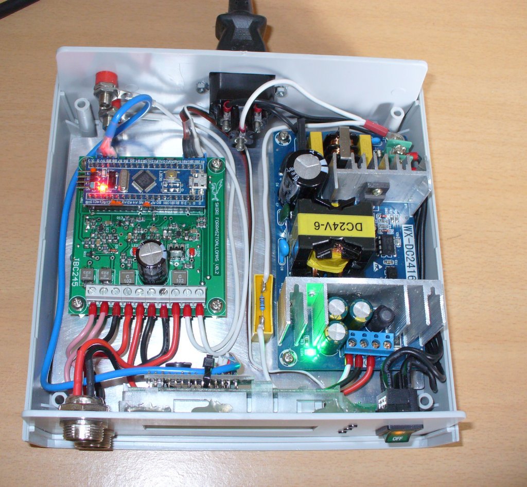

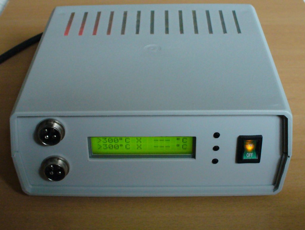

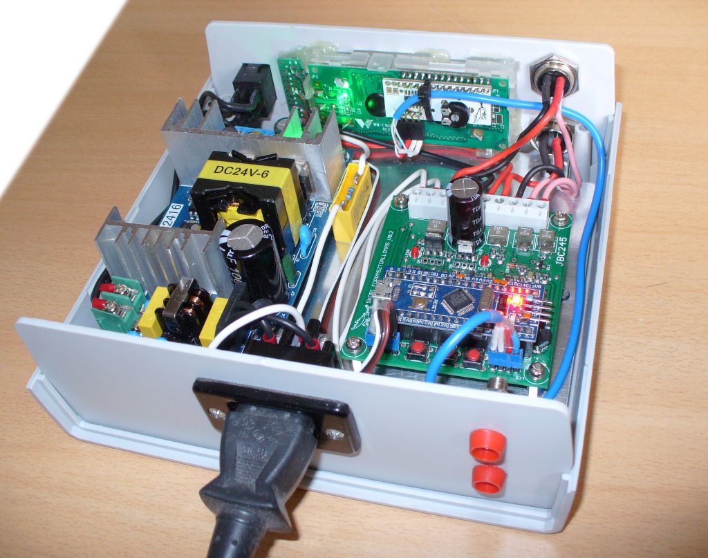

Bedobozoltam az általam tervezett, és készített forrasztóállomást. A készülékház gyári műanyag doboz, ebbe készítettem egy alu szerelőlapot, és erre csavaroztam rá a NYÁK lemezeket. A doboz elõlapját (és hátlapját) hagyományos eszközökkel munkáltam meg: fúrógéppel és reszelõvel.
A weblapomon néhány videofelvétel is megnézhető (a lap alján): Bővebben: Link
(#) janigel válasza Skori hozzászólására (») Okt 7, 2020 /
Gyönyörű munka, gratulálok.
(#) Frankye válasza Skori hozzászólására (») Okt 7, 2020 /
Nagyon szép munka. A hátoldalán a két banánhüvely mi célt szolgál?
(#) Skori válasza Frankye hozzászólására (») Okt 7, 2020 / 3
A pákatartókhoz lehet kapcsolni egy-egy vezetéket, és ide bekötni. Ilyenkor ha a pákát a tartóra tesszük akkor érzékeli az állomás, és csökkenti a páka hőmérsékletét a célhőfok felére de max. 150°C-ra. A tartóból kivéve a pákát, mire a kezünk a forrasztási felület közelébe ér, már üzemi hőfokon lesz a páka (a JBC pár másodperc alatt felfűt). Ezen kívül amelyik páka 5 percnél tovább van a tartóban, annak kikapcsolja a fűtését. Ha kivesszük a pákát a tartóból akkor pár másodperc késleltetés után visszakapcsolja a fűtését az állomás. (azért kell a késleltetés, mert ilyenkor pl. van lehetőség "hidegen" pákahegyet cserélni - akár puszta kézzel)
Nagyon ötletes szuper megoldások, ismételten gratulálok.
Te aztán gondoltál mindenre.
Téged ilyen szempontból már ismerünk, ez nem új nekünk.
(#) neogeo2 válasza Skori hozzászólására (») Okt 7, 2020 /
Nagyon jó, tetszik a munkád!
Egy kérdés, ha lehet... A nagy sárga kondenzátor az ellenállással mi célból került oda? Azt látom, hogy a vedőföldelésre van kötve az egyik vége, de a másikat nem tudom kinézni. Pont a napokban érkezik kettő ugyan ilyen táppanel Kínából. Van már tapasztalatod a működésével kapcsolatban? Tudja a 24V/6A-t amit ígérnek?

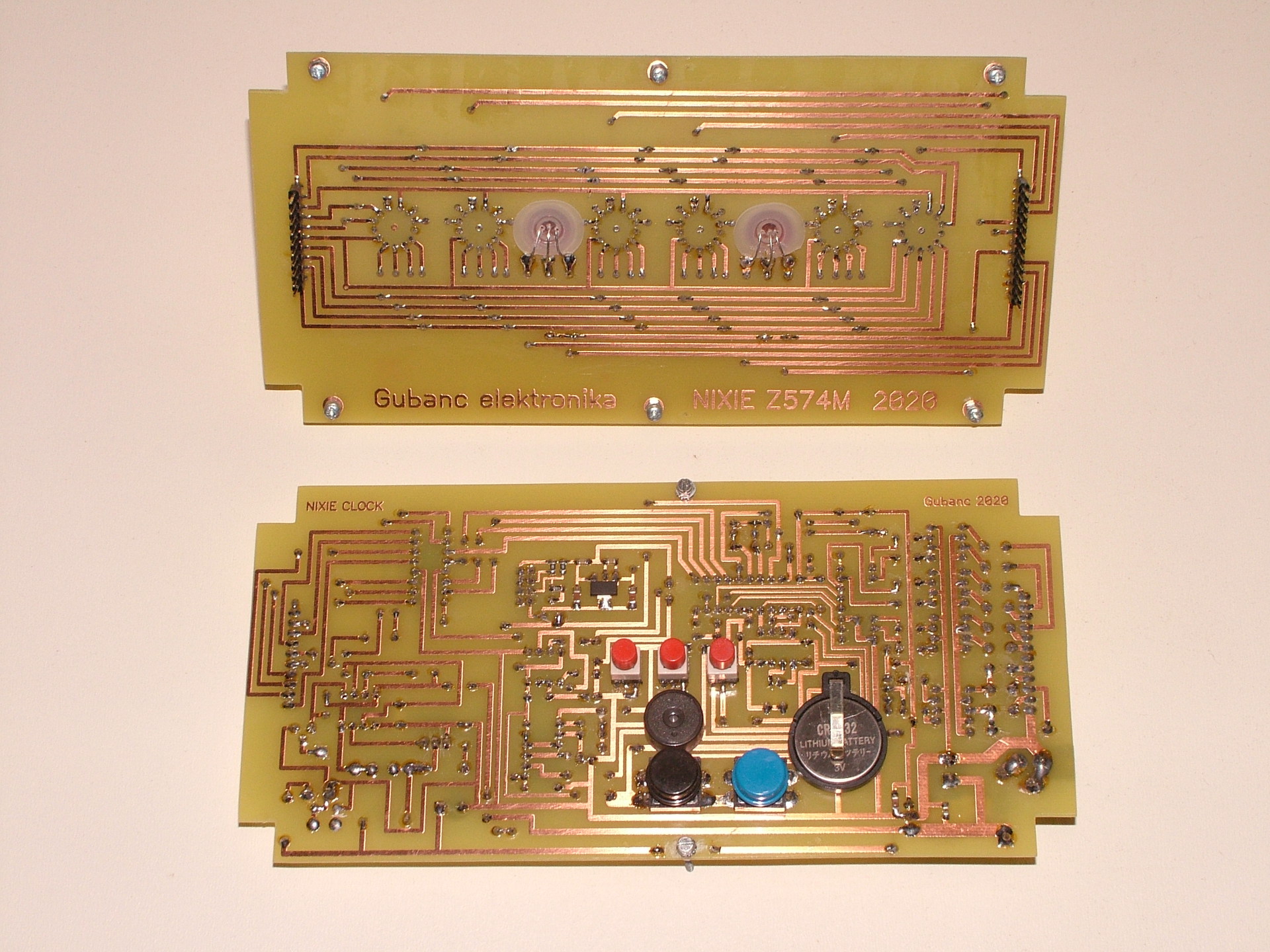

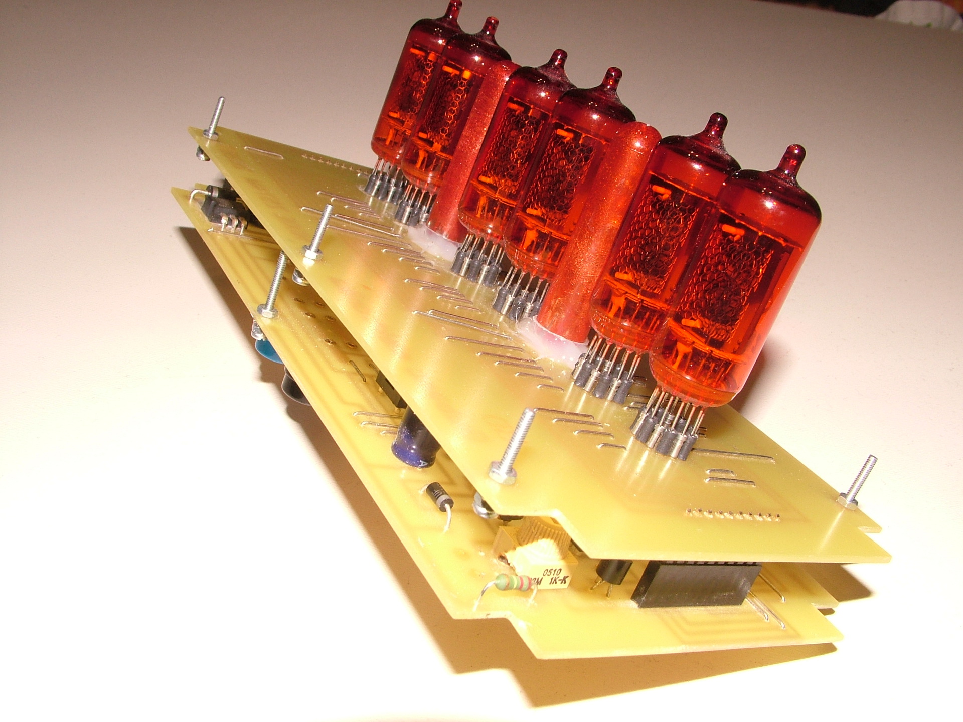

(#) exabit válasza janigel hozzászólására (») Okt 7, 2020 /
Nekem tetszik, de ha majd ráérsz szerintem páran megnéznénk képeket a belsejéről is. A felirat is szépre sikerült önmagában de szerintem egy órára felesleges ráírni, úgyis egyértelmű.
(#) janigel válasza exabit hozzászólására (») Okt 7, 2020 / 8
A feliratok nélkül az előlap semmit sem ér, az is része a küllemnek.
Itt vannak a képek a belsejéről.

(#) Skori válasza neogeo2 hozzászólására (») Okt 8, 2020 /
Nem akartam közvetlenül összekötni a táp negatív oldalát és a védővezetőt, azonban azért hogy a páka ne tehessen kárt azokban az áramkörökben amiben forraszt, mégis kb földpotenciálon kell lennie.
A kondenzátor biztosítja azt, hogy nagyfrekvenciásan ill. AC szempontból a páka "hidegpont" legyen. Az ellenállás pedig megakadályozza az elektrosztatikus (tehát DC) feltöltődést.
Ismeretségi körömben volt akivel már előfordult, hogy egy hálózati feszültség alatt álló készülékben forrasztva, hozzáért a pákával a fázishoz. Mivel a páka földelve volt, zárlatot okozott, és megsérült a páka, és az áramkör is amin dolgozott. Az általam alkalmazott megoldás esetében, egy hasonló helyzetben mindössze a kondira kapcsolt ellenállás füstölne el.
Másként nézve a dolgot, ez az RC tag felfogható egyfajta extra zavarszűrőként is, ahhoz az állapothoz képest, mintha a tápegység DC oldala lebegne.
A kínai táppal az eddigi tapasztalataim jók, de mint a legtöbb ezköz, valószínűleg ez is megbízhatóbb ha nincs 100% közelében terhelve. Bár én kb. 9A-re tuningoltam az áramkorlátját, de a forrasztóállomás ezt csak másodpercekre használja ki (szobahőmérsékletről felfűtéskor), így még felmelegedni sincs ideje a tápnak.
(#) Gafly válasza janigel hozzászólására (») Okt 8, 2020 /
Miért teszel minden IC-t foglalatba?
(#) teddysnow válasza Gafly hozzászólására (») Okt 8, 2020 /
Mert van
(#) janigel válasza Gafly hozzászólására (») Okt 8, 2020 /
Első verzióval mindig óvatos vagyok.
De valószínűleg egy rossz szokás.
(#) csatti2 válasza Skori hozzászólására (») Okt 8, 2020 /
Én a saját megoldásomnál egy eredeti JBC megoldását puskáztam ki, ott három 1206-os ellenállás volt sorba kötve (egy 0 és két 0,22 Ohmos ellenállás).
(#) kalmi.kalmi válasza janigel hozzászólására (») Okt 8, 2020 /
A vezetősávok lakkozva vannak ?
(#) janigel válasza kalmi.kalmi hozzászólására (») Okt 8, 2020 /
Szépre sikerült.
(#) neogeo2 válasza Skori hozzászólására (») Okt 9, 2020 /
Köszönöm a kimerítő választ. Ötletes megoldás.
