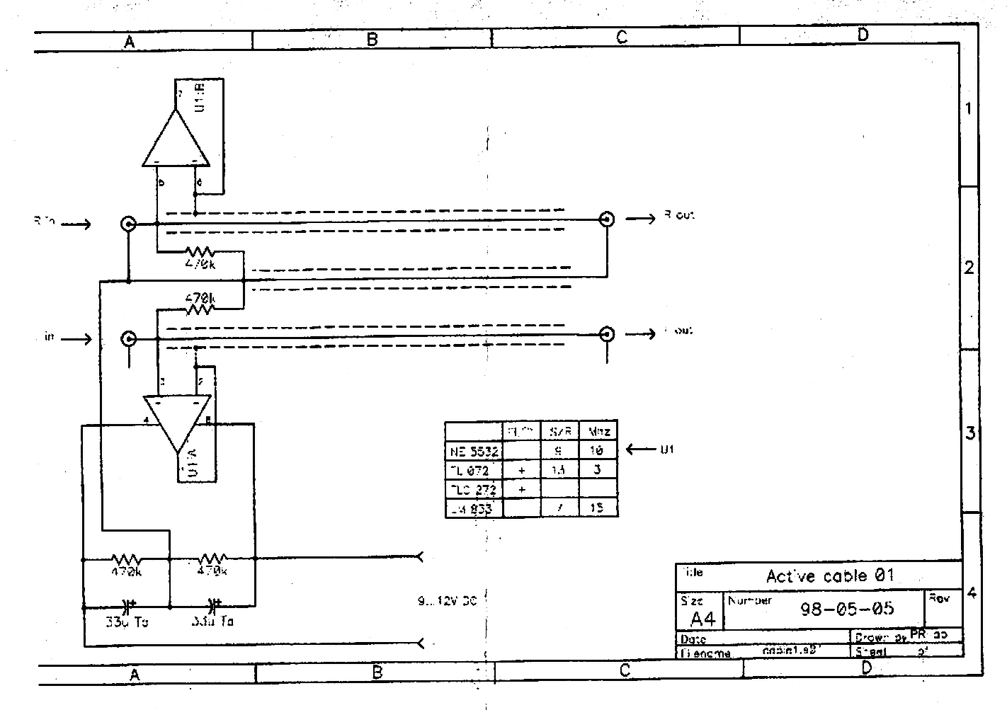

Megkérnék hozzáértőt, fejtse ki ennek a kapcsolásnak a működését. A kábel árnyékolásának a söntölő kapacitását semlegesíti, csökkenti, szünteti meg, érdekel a tudományos megfejtése. Jó a rajz egyáltalán? Köszönöm! A hozzászólás módosítva: Okt 14, 2020
Légyszives homályosítsatok fel !

Valamikor én már tudtam ezt, de sok víz lefolyt azóta az Oktogonon és elfelejtettem. ![]() Az áramkör úgy működik, hogy a kábel árnyékolását ugyanolyan jelfeszültséggel hajtja, mint amilyenre a belső vezető van ellátva. Az árnyékolás megalapozatlan, és hatékonyságában az opamp alacsony kimeneti impedanciájára támaszkodik. Ha a pajzsot ugyanazzal a feszültséggel hajtjuk, mint a kívánt jel, akkor valójában nincs feszültségkülönbség a kettő között, ezért az árnyékolás és a belső vezető közötti kapacitás nem okozhat HF-veszteséget ... elméletileg Vagyis a kábel árnyékolás és a belső ér így nem képez magasvágó komplexumot. Másik szaki nem ajánlotta audio összekötésre, mert nem szabványos. Mellékesen: Ez izgatna legkevésbé, ha drága összekötő kábelt lehetne ezzel a kis holmival helyettesíteni. A hozzászólás módosítva: Okt 14, 2020
