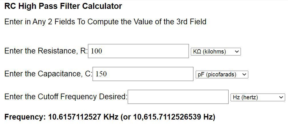

(#) Ódenka hozzászólása Okt 14, 2020 /
Megkérnék hozzáértőt, fejtse ki ennek a kapcsolásnak a működését.
A kábel árnyékolásának a söntölő kapacitását semlegesíti, csökkenti, szünteti meg, érdekel a tudományos megfejtése. Jó a rajz egyáltalán?
A hozzászólás módosítva: Okt 14, 2020

(#) Ódenka válasza Ódenka hozzászólására (») Okt 14, 2020 /
Kaptam választ más helyről...
Valamikor én már tudtam ezt, de sok víz lefolyt azóta az Oktogonon és elfelejtettem.
Az áramkör úgy működik, hogy a kábel árnyékolását ugyanolyan jelfeszültséggel hajtja, mint amilyenre a belső vezető van ellátva.
Az árnyékolás megalapozatlan, és hatékonyságában az opamp alacsony kimeneti impedanciájára támaszkodik. Ha a pajzsot ugyanazzal a feszültséggel hajtjuk, mint a kívánt jel, akkor valójában nincs feszültségkülönbség a kettő között, ezért az árnyékolás és a belső vezető közötti kapacitás nem okozhat HF-veszteséget ... elméletileg
Vagyis a kábel árnyékolás és a belső ér így nem képez magasvágó komplexumot.
Másik szaki nem ajánlotta audio összekötésre, mert nem szabványos. Mellékesen: Ez izgatna legkevésbé, ha drága összekötő kábelt lehetne ezzel a kis holmival helyettesíteni.
