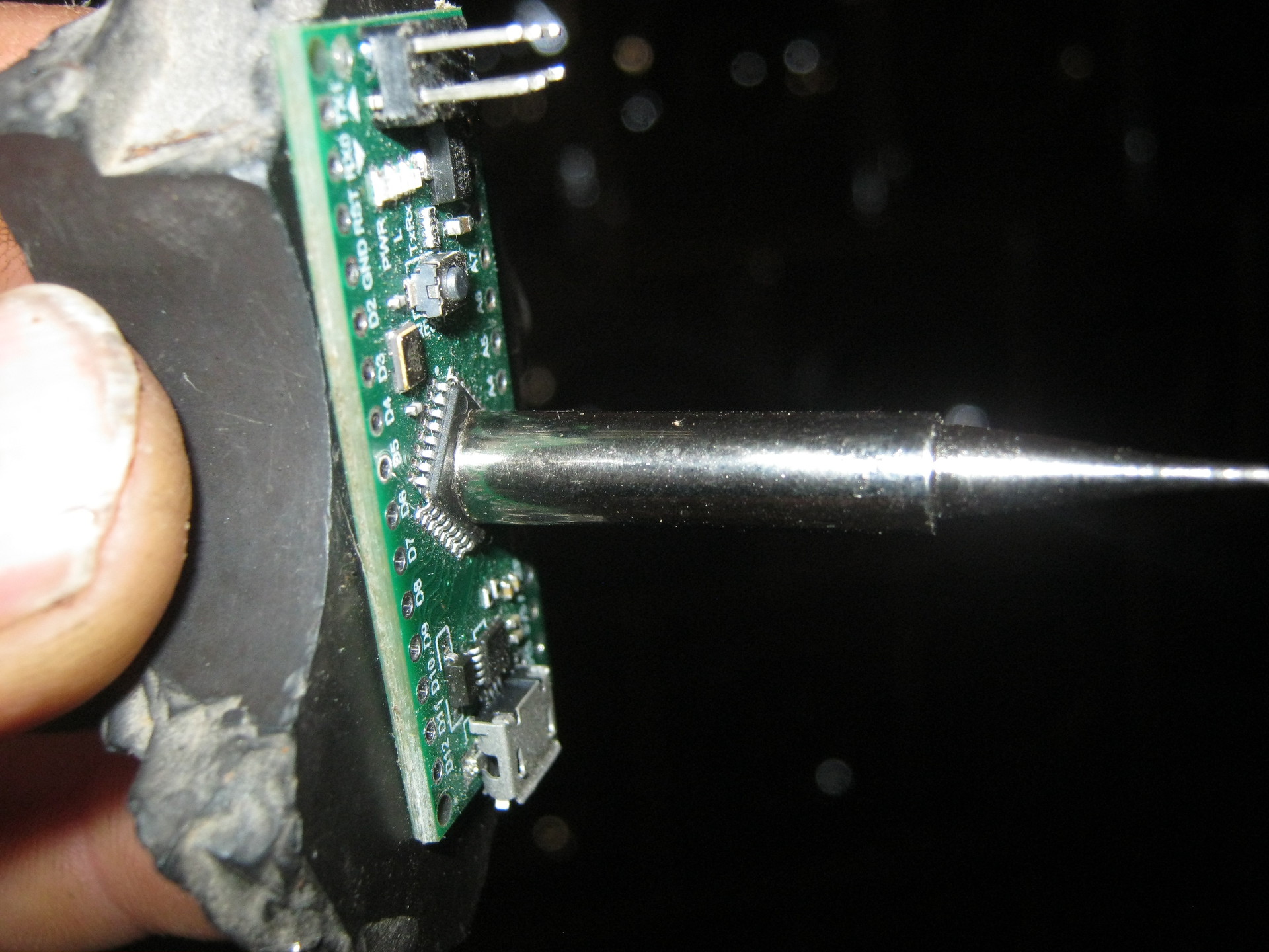

(#) mateatek válasza Sanyesz5 hozzászólására (») Okt 11, 2020 /
„nyákból forrasztanék ki valamit csak várok egy örökkévalóságig mert nem melegít rendesen”
Így már én is jártam, de rájöttem a turpisságra.
(#) Sanyesz5 válasza mateatek hozzászólására (») Okt 11, 2020 /
Most vagy én nem vagyok a topon nem tudom, de mit is kell látnom?

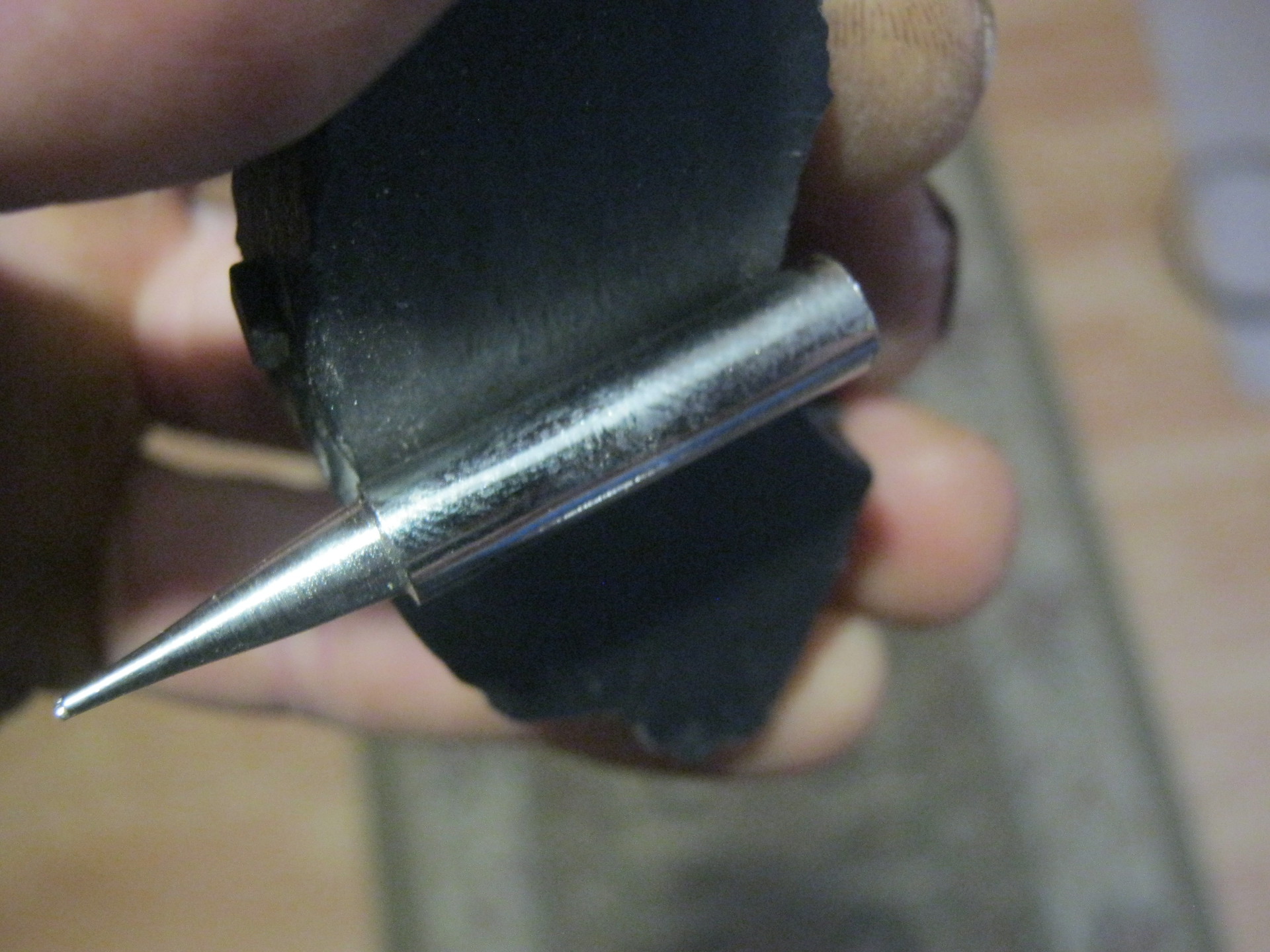

Én a mágnest fogom, a mágnes pedig a pákacsúcsot.
(#) kaqkk válasza mateatek hozzászólására (») Okt 11, 2020 /
Ha kíváncsi vagy a rejtvény megoldására akkor reszeld meg a csúcs hátulját . Látni fogod hogy a z egész réz csak van rajta egy vas +kadmium bevonat ami a réz elégését (ónba oldódását) hivatott megakadályozni .
A hozzászólás módosítva: Okt 11, 2020
(#) mateatek válasza kaqkk hozzászólására (») Okt 11, 2020 /
Ez vas. A bevonatosat is kissé fogja egy erős mágnes. De nem ennyire.
Nekem a neodym mágnes fogja 170 kilót emel, inkább a hegye ami vonzza, de ha tömör vas lenne nem így húzná nagyon erős a cucc.
Jók ezek a bevonatos csúcsok, de azért ha igazán jót akarok magamnak, akkor befogom az esztergába a réz rudat és pörgetek egyet magamnak. Leég, oxidálódik, pucolni kell, megint hegyet esztergálni neki, de lehet vele forrasztani. Ja, és abban még a furat is jó lesz, ha rendesen megéleztem a fúrót. De ez OFF.
Sok selejtes pákacsúcs hegye szinte teljesen a bevonat anyagából van. Azzal nem lehet semmit sem megforrasztani.
Ha van esztergád és rezed akkor ez a legjobb megoldás ...

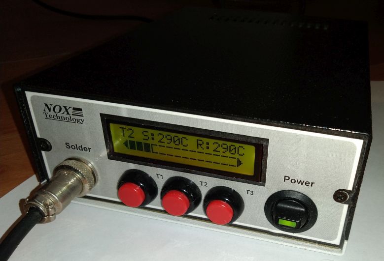

(#) Skori válasza sdrlab hozzászólására (») Okt 15, 2020 /
A 100Hz gondolom tothtechnika2 forrasztóállomására vonatkozik, az enyémben meg állítható a pwm freki 100Hz-től 7,2kHz-ig, de alapértelmezetten 1kHz-en működik. Az áramfelvétel felfűtött állapotban effektív értékre valóban nem sok, de ugye továbbra is pwm hajtja a fűtést, azaz nagyáramú impulzusok átlagaként jön ki az áramfelvétel.
A kapcsolóüzemű tápok pedig általában impulzussokkal táplálják a kimeneti puffert, az impulzusok közötti szünetben pedig a puffer adja a kimeneti áramot. Tehát a pufferek áramterhelhetőségének el kell érnie a táp terhelhetőségét. Ehhez pedig kellő mennyiségű kondenzátor kell. Egyébként szerinted pl. egy kínai gyártó beletenne feleslegesen 3x1000µF-ot a táp kimenetére, ha kevesebb is elegendő lenne? Nem bizony, akkor kevesebbet rakna be.
A táp amúgy névlegesen 6A-es (csak kicsit tuningoltam rajta), a gyárilag rajta levő "konditelep" is erre van méretezve. Ha egyszer kicsit jobban megnézel néhány kapcsolóüzemű tápot, akkor észreveheted, hogy mindegyiknek van a kimenetén, nem kevés pufferkondi, méghozzá jó okkal.
A hozzászólás módosítva: Okt 15, 2020
(#) sdrlab válasza Skori hozzászólására (») Okt 15, 2020 /
Én az általad tervezettet boncolgattam, így arra vonatkoztatottnak láttam a válaszát. Nem ismerem az általa elkövetett állomást... A tiéd meg tudtommal 1kHz-en megy, még ha állítható is ez!
De teljesen mindegy, 1Hz, vagy 1MHz PWM a terhelés szempontjából itt. Ha a táp nem tudja kiszolgálni a páka által felvett (csúcs)áramot, akkor van jelentősége csak a nagyobb puffernek, egyébként, ahogy írtam, izomból meghajtja! És ekkor sem a tápban kell lennie az impulzust kiszolgáló puffernek, hanem a kapcsoló elem mellett, minél rövidebb áramutakat biztosítva ezzel.
Ahogy emlékszem, felfűtve talán 10%-os kitöltésű volt a PWM jeled, de hőterheléskor sem érte el a 25%-ot. Nem tudom mennyi konkrétan ennek a pákának az ellenállása, de van egy olyan érzésem, hogy a 25%-hoz tartozó áram sem éri el a 2A átlagot...
Tehát a 10A-es táp simán meg tudja hajtani a pákát, kitöltéstől függetlenül is, akkor is, ha minimális kondenzátor van csak benne. Hogy ez mennyi lehetne, az pedig erősen függ a kapcsoló üzemű táp frekvenciájától! Ebből, és a terhelő áramból lehet számolni egy hullámossági tényezőt, ami alapján kapacitást lehet számolni. Nem tudom mekkora frekvencián jár a táp, de nyilvánvaló, hogy 1-2V hullámosság eléréséhez töredék kapacitás is elég! Ide pedig ez bőven elég, hisz csak a páka kapja meg a nyers feszültséget, az összes többi rész külön stabilizált....

(#) Skori válasza sdrlab hozzászólására (») Okt 15, 2020 / 7
Ahhoz képest hogy úgy tűnik fogalmad sincs hogyan kellene méretezni, akkora az arcod, hogy alig fér el itt. De nem baj, nagy pofával a pofára esés is nagyobb. "Hasracsapásból" nekem csak ennyire tellik, de talán ennyiből is érteni fogod (ha már magadtól lusta voltás utána nézni):
Tehát hogyan határozzuk meg, hogy mekkora kondenzátor kell egy 24V/10A-es kapcsolóüzemű táp kimenetére:
Először is, nem mindegy hogy milyen topológiájú a táp, legyen mondjuk flyback. A flyback primer oldalán a meghajtó félvezető nyitott állapotában mágneses energiát halmoz fel a trafóban, a félvezető lezárásakor a szekunder oldali dióda kinyit, és ez tölti a kimeneti puffert.
Ha a primer oldali félvezető mondjuk 50% körüli kitöltési tényezővel működik, akkor a szkeunder oldalon a dióda az idő 50%-ában beletol egy nagy impulzust a pufferbe (aminek az átlagértéke 20A körüli, ha 10A DC-vel terheljük a tápot), az impulzus szüneteiben pedig a puffer szolgáltatja a kimenő áramot. A puffert terhelő áram hullámosság tehát nagyságrendileg a terhelő árammal lesz azonos. Tehát az első és legfontosabb méretezési szempont az lesz, hogy olyan kondenzátort kell választani, ami ezt kibírja, ellenkező esetben hamar tönkre fog menni. (figyelem, kapacitásról egyelőre szó sincs!)
Tehát elkezjük nézegetni egy-egy gyártó kondenzátor adatlapjait, a 25...vagy inkább 35V-os feszültségtűrésű kondenzátorokat, és lehetőleg kapcsolóüzemhez ajánlott (és lehetőleg nagyobb hőfoktűrésű és LOW ESR tipusokat - erre még visszatérek). Megnézzük melyik az ami elbirja a 10A-t, vagy ha több darabból rakjuk össze akkor 2x 5A-t, vagy éppen 3x 3,3A-t. Azt fogjuk találni, hogy ehhez többezer µF-os kapacitásra van szükség. Ha ennél kisebbet építünk be, akkor hamar meg fog hibásodni.
Hogy alakul emellett a kapcsolóüzemű táp feszültségének hullámossága? Ha a jelenleg használatos tápokat nézzük, akkor 40kHz - 1MHz közötti frekvencián üzemelnek. Már 40kHz-en is a válsztott kapacitás impedanciája nagyon kicsi, a kondenzátor soros veszteségi ellenállása (ESR) ennél legalább egy nagyságrenddel nagyobb. Azaz a kapott feszültség hullámosságát a gyakorlatban nem a kapacitás nagysága, hanem az ESR-je fogja meghatározni. Tehát mégegyszer: a hullámosság a gyakorlatban nem elsősorban a kapacitástól függ!
Emiatt a feszültség hullámosságát további LC szűrővel szokták csökkenteni, mert az sokkal hatékonyabban csökkenti a feszültség hullámosságát mint a kapacitás növelése.
Ha ez nem így lenne akkor a kapcsolóüzemű tápegységek kimeneti kondenzátorát sokkal kisebb kapacitásúra lehetne választani, amire jelenleg az alábbi kompromisszumos megodldások adódnak:
Manapság beszerezhetők polimer kondenzátorok, amelyek azonos kapacitás mellett 5x...10x akkora áram hulámosságot képesek elviselni, mint egy szokásos elkó - vagy másképp nézve azonos áramhullámosságot kiseb kapacitás mellet is elvisel. Cserébe ez az árcimkén is meglátszik...
Hasonlóképpen elérhetők nagykapacitású kerámia kondenzátorok, amelyeknek a veszteségei sokkal alacsonyabbak, a korlátozott nagyságú kapacitás miatt inkább csak nagyobb frekvenciákon használják, illetve elektrolit kondenzátorokkal kombinálják.
Vegyük észre még azt is, hogy a kondenzátor által elviselhető áram-hullámosság, és az ESR között szoros összefüggés van. A nagyobb áram terhelés hatására az ESR-en keletkező veszteség fűti a kondenzátort, a melegedést pedig csak korlátozott mértékben viseli el. Az alacsonyabb ESR, kisebb melegedést jelent, azaz nagyobb áram terhelhetőséget.
Itt emelném ki azt, hogy aki első körben kapacitás értéket akar számolni, az nagyon el van tévedve,mert ez egy kapcsolóüzemű táp kimeneti elkója esetében sokadrangú szempont.
Még annyit hogy a kérdező stílusa nem érdemel meg ilyen részletességű választ, vagy hogy ennyit gépeljek, de talán más is tanul belőle valami hasznosat.
