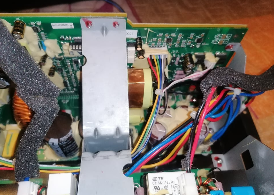

Sziasztok! Gyárilag gerjedésmentesen legyártott végfok(+DSP) mitől kezdhet el egy idő után magas hangon gerjedni? A GND kapcsoló annyit segít, hogy kicsit más frekvenciájú lesz a sípolás.(Táp szűrés probléma?) Lehetnek kisebb okai is mint például kiszáradt kondenzátor?

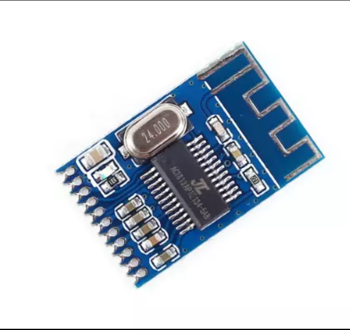

Olyan projektbe vagyok, hogy egy bluetooth transzmittert szeretnék kötni egy Sony str-de445-be. A kérdés hogy a tápnak melyik pontjára köthetném rá biztonságosan a modult. Olyan lenne jó ahol kikapcsolt állapotban is jelen van az 5 volt, hogy ne felejtse el a párosított fejhallgatót. Vagy inkább egy külön táppal jobban járnék. (?)
(#) tothbela válasza Tiborough hozzászólására (») Nov 24, 2020 /
Már rengeteg megoldás született erősítő és BT modul illesztésére. Függetlenül attól hogy adó vagy vevő az alany, a földhurok mindig kerregéssel jelzi hogy nem jó valami. Az erősítőd készenléti tápja sem földfüggetlen, vélhetően ott is jelentkezne a zavar, ráadásul nem is biztos hogy a plusz terhelés nem okozna gondot neki. Egy gyári telefon töltő szerintem elfér az erősítőben.

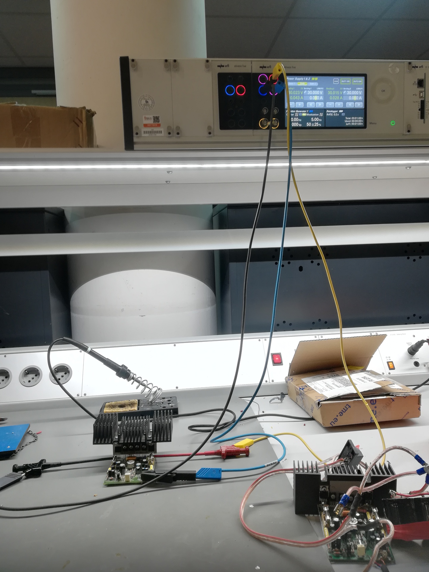

Milyen műszerrel mérsz?
(#) strobi válasza pisti89 hozzászólására (») Nov 27, 2020 /
A képen látható műszert csak tápegységnek használtam. Túl sok infó lenne egy kijelzőn. Kézi multimétert használtam, RS Pro RS-14
(#) strobi válasza tothbela hozzászólására (») Nov 27, 2020 /
Szuper volt a tipp, az ellenállás megaohm körüli értéket mutatott. A segítségeddel már nyilvánvaló volt a hiba, de mivel ránézésre jó állapotban volt az ellenállás, érzékenyebb alkatrészekre gyanakodtam, mint például félvezetők, diódák. Hétvégén összehozom a trafójával. Köszi a segítséget!

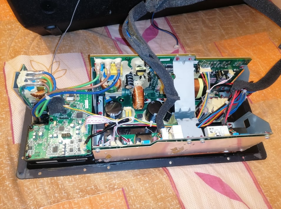

(#) Cannon válasza Cannon hozzászólására (») Nov 27, 2020 /
Csatolnék egy videót, amiben hallatszik a sípolás. Kellene valami kiindulópont, hogy mi okozhatja ezt. Meg tudnátok mondani, hogy ez egyáltalán gerjedés-e vagy mi lehet? Bemeneti jeltől független, bekapcsolás után pár perccel kezdődik. Néha elhalkul, frekvenciát vált, van hogy megszűnik majd újra. Gondoltam arra, hogy a bluetooth panel vagy a DSP okozza esetleg? A DSP ADAU1701-re épül. Csatolok képeket is a panelről.
Bővebben: Google Drive Link (A sípolásról)

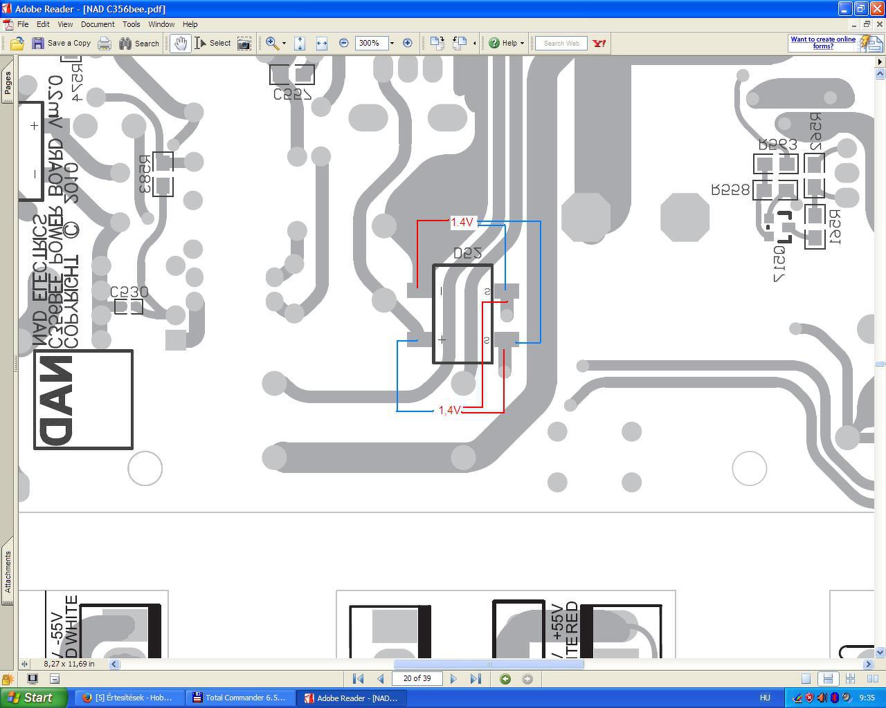

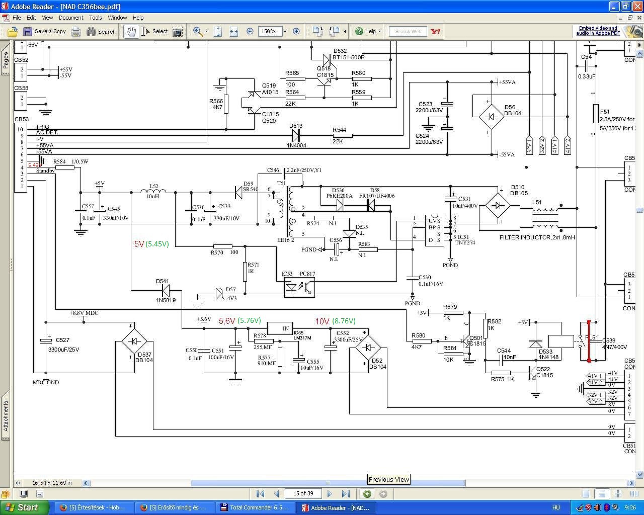

(#) Atti44 hozzászólása Nov 29, 2020 /

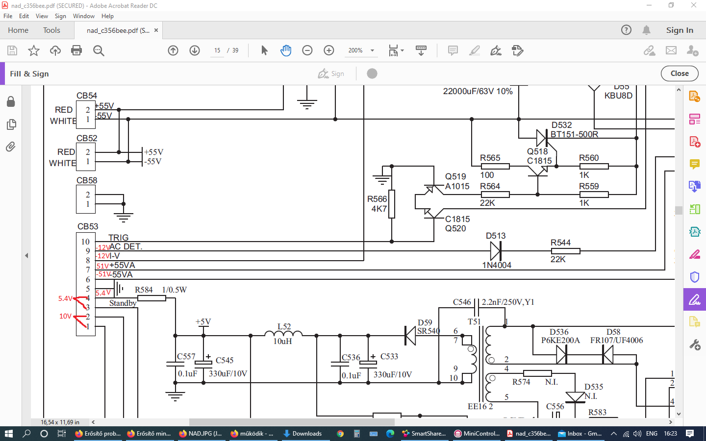

Sziasztok! Egy Nad C356 erősítő nem kapcsol be, még készenléti módba sem jut el, csak egy relé kattog megállás nélkül kb. két másodpercenként a potméterek nyákján. A +5V ingadozik 0.4V-2V között a relékattogással szinkronban. A többi feszültség hiányzik (12, 18, 26, 55V). A táp nyákján cseréltem 7 elkót, nem segített. Ha az előlapot lehúzom az alaplapról, akkor megjelenik minden feszültség az alaplapon. Ha a leválasztott előlapnak adok 5 voltot akkor készenléti sárga led világít rajta, bekapcsoló gombra kékre vált ahogy kell, távirányítóval is tudom kapcsolni. Mit ellenőrrizzek még? Köszi.
(#) Karesz 50 válasza Atti44 hozzászólására (») Nov 30, 2020 /
Lehet, hogy RL51 érintkezője van beégve. Hidald át kísérletképpen és utána ellenőrizd az 5V-ot. Persze, ha ez a feszültség meglesz, akkor a többi is.
(#) Atti44 válasza Karesz 50 hozzászólására (») Nov 30, 2020 /
Ha a táp le van húzva az alaplapról, akkor az RL51 hallhatóan működik ahogy ki-be kapcsolom hátul a főkapcsolót, a feszültségek is megjelennek. Ezért furcsa... táp magában>vannak feszültségek, táp alaplappal>vannak feszültségek, előlap magában>működik. A három együtt nem működik.
Ezeket mértem ott ahol megjelölted.
A D52 egyik diódája zárlatos, ha tudok szerezni holnap kicserélem, aztán meglátjuk mi lesz.
(#) Karesz 50 válasza Atti44 hozzászólására (») Dec 1, 2020 /
Így mérted ki a Graetz-et és az egyik esetben 0,7V-ot mutatott a dióda vizsgáló?
Csak a táp+alaplap felállásban terheld le az 5V-os kimenetet 47 Ohm-mal, hogy leesik-e a feszültség.
(#) Atti44 válasza Karesz 50 hozzászólására (») Dec 1, 2020 /
A D52 lábait kiforrasztottam a nyákról és úgy mértem dióda vizsgálóval, 0.6V mértem. Amit bejelöltem, annál zárlat volt mindkét irányban.

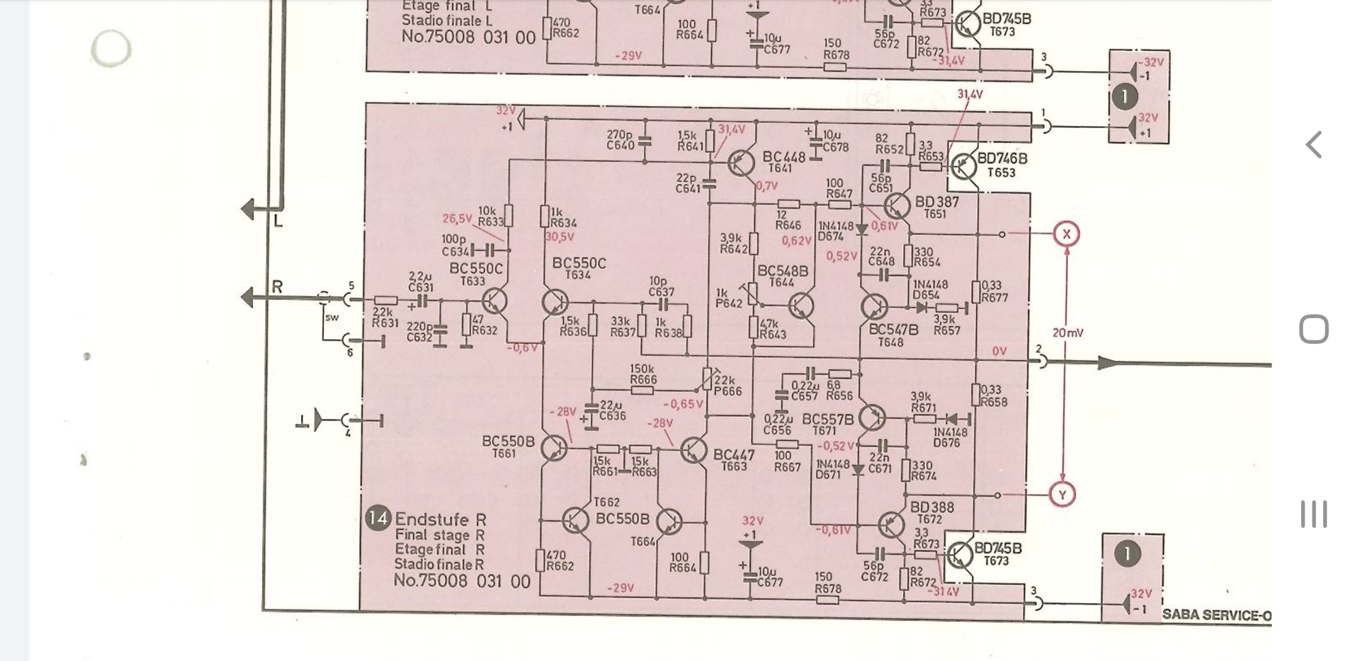

Sziasztok. Egy Saba Mi212 végfok javításba kezdtem. Első körben egy teoretikai kérdést szeretnék feltenni. Cseréltem a végfok és meghajtó tranzisztorokat. Emellett az elégett ellenállásokat és elkókat . Ezután indítottam próbaizzós táppal. 100-100w izzó mindkét tápfelen.A relé nem húzott be. A hangszóró kimeneten +25V volt. További keresgélés után kiderült hogy az egyik 0,33 (R658) teljesítmény ellenállás szakadt volt. Sajnos látszatra nem volt nyoma. Cseréltem. Ugyanaz a jelenség. Azonban a nyugalmi áram potmétert tekergetve az egyik 100w os izzó elkezd halványan világítani és néha behúz a relé ilyenkor.
A fő kérdés, hogy a hibás ellenállás tönkretehette az új tranzisztorokat?
(#) reloop válasza levente507 hozzászólására (») Dec 8, 2020 / 1
Szia! A T671 felé talált magának utat az áram és valószínűleg tönkre is tette.
Illett volna végtranzisztor nélkül megmérned a kimeneti egyenfeszültséget és a várható végtranzisztor B-E feszültségeket. Sokszor leírtam már, bizonyára elkerülte a figyelmedet.
