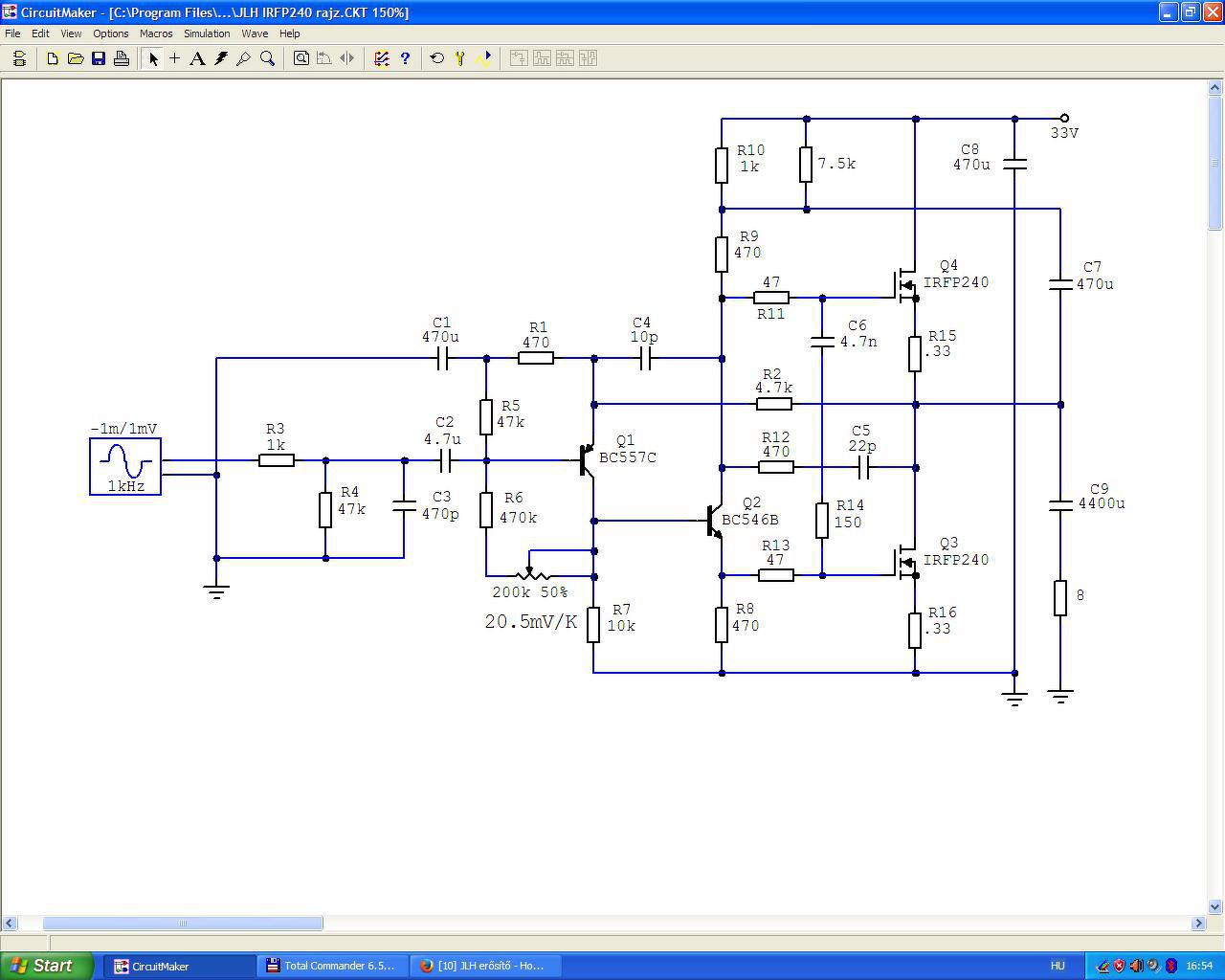

Mióta KZs-féle cikk kapcsán ismét szóba került a JLH, elkezdte a dolog birizgálni a fantáziámat. Időről-időre előveszem a kapcsolást, mert azt súgják az ösztöneim, hogy vannak még benne kiaknázatlan tartalékok. Mint már említettem volt, a BJT-k és a FET-ek mindenféle variációjával leszimuláltam a kapcsolást. A legrosszabb az a változat volt amikor a nagyjelű erősítő FET, a végtranzisztor BJT. A szimulátor szerint minden paraméterben 10-20 dB javulás mutatkozik ha csak a végtranzisztorokat cserélem FET-re. Sokak szerint a FET-es erősítőknek "grízes" a hangja... ha lesz rá érdeklődés/igény, ki fogok térni erre a jellegzetes torzítást produkáló jelenségre is.
Az eredeti kapcsolás (számomra) legzavaróbb egysége a bemeneti feszültségosztó volt. A tápfeszültség zavarait szerintem nem igazán lehet elnyomni 1-2 RC szűrőtaggal. Káros kimeneti lengések keletkeznek, valamint a tápelnyomás sem az igazi. További nehézséget okoz, hogy ezeket a szűrőkondikat nem lehet, de legalábbis nem egyszerű jól "vezetékezni". Sem a jelföldben, sem a nagyáramú földben nincsenek jó helyen. Hirtelen ötlettől vezérelve találtam egy másik megoldást R5/R6 ellenállásosztó személyében. Ettől az ötlettől eleinte magam is megijedtem, hogy ha ez jó, akkor miért nem jutott még senkinek sem eszébe? Aludtam is rá néhányat, szimuláltam is jónéhányat, de semmi hátulütőjét nem látok a dologban. Talán annyi, hogy Q1 bázis-emitter feszültsége hőfokfüggő. A kimeneti féltápfesz 18mV/mV-tal mászik el. Ez a gyakorlatban annyit tesz, hogy 40 fok hőmérséklet változás hatására a féltápfesz 1.5V-ot mászik el. Ennek szerintem nincs gyakorlati jelentősége. Üzemi hőmérsékleten be kell állítani és néhány tized Volton belül marad hosszú távon. A CKT. fájl-t Bélának tettem ki, hátha "ráharap", de mindenkitől szívesen várok építőjellegű hozzászólásokat. A "mindenki" természetesen azért nem jelent bárkit.

Utána számoltam az R5 - R6-nak, nekem valamiért inkább 26mV/K jött ki, persze szimplán csak ellenállás arányból kalkuláltam, szóval lehet, hogy nem jó. Idézet: Ez többünket érdekelne, azaz nem csak a saját nevemben írtam. Annak ellenére is, hogy én már félvezetővel ebben az életemben nem fogok erősítőt építeni. Nem is feltétlenül itt, hiszen itt szerintem off. És ami leginkább érdekelne az az, hogy ez a "fetes" jellegzetesség miért nem hallható ki olyan drasztikusan a drain kimenetű elrendezéseknél (VF2, stb). Noha van úgy 3-4 ember aki szerint ez nem így van, de a földelt kimenetűdből is ugyanúgy kihallatszik a "fet", ezt is többed magammal tapasztaltam, és annak ellenére is, ha az audiofil kártya végén lévő OPA után beteszek még egy másik OPA-t is, amúgy teljesen feleslegesen.„Sokak szerint a FET-es erősítőknek "grízes" a hangja... ha lesz rá érdeklődés/igény, ki fogok térni erre a jellegzetes torzítást produkáló jelenségre is.” Hozzáteszem az azonnali hatáshoz (fetesség kihallásához) kell egy kellően lágy zene, valami jazzhoz hasonló, mert a kemény zenékkel (metal, rock) akár az ellenkezője hatás "tapasztalható", azaz mintha még inkább keményebben, feszesebben, pontosabban azaz "jobban" szólna vele az adott műfaj, már akinek ugye a keménység tetszik... A hozzászólás módosítva: Nov 14, 2020
Nem számoltam, csak szimuláltam. Lecsökkentettem 88 mV-tal a bemeneti tranzisztor bázis-emitter feszültségét és 1.5V-ot csökkent a kimeneti feszültség.

Én maradnék a bemeneti osztónál. Két ötletem lenne a javítására: 1, Szétszedni az RC tagot 2 tagra 20+20kohm és 220+220µF-ra. Az első lenne a "durva" szűrő ennek a kondiját a nagyáramú földre kötném, a második lenne a "finom" szűrő, annak a kondiját a jelföldre lehetne kötni. 2, Kapacitássokszorozót használnék. Akkor sokkal nagyobb soros ellenállás, és sokkal kisebb kondenzátor is jó lenne, így nem okozna problémát az esetleges átfolyó AC komponens.

(Én is csak onnan tudom, hogy sokat nyomkodom a szimulátort.) C6/R14-el el lehet nyeletni ezeket impulzusokat, de még megnézek valamit, hogy jól gondolom-e.
Egyszer rászánom már magam és csinálok egy JLH-t legalább monóban. Az eredetit is és ezt a FET-es változatot is. Valóban meg kell hallgatni milyen változtatás mit okoz... kezdek kíváncsivá válni.
Mivel C6/R14 nagyfrekvenciásan rövidre zárja Q2 kollektor-bázisát megnő a terhelőáram (nyilván), de mégis csökkenti a THD-t 1kHz-en 2dB-lel, 10kHz-en 8dB-lel. Ez is az a "találmány" amit meg kell majd hallgatni.
Legutóbb megint elírtam. C6/R14 Q2 kollektor-emitterét söntöli nagyfrekvenciásan.

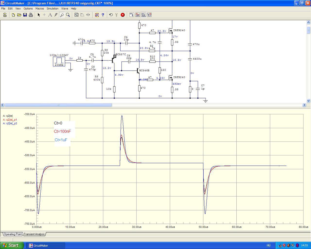

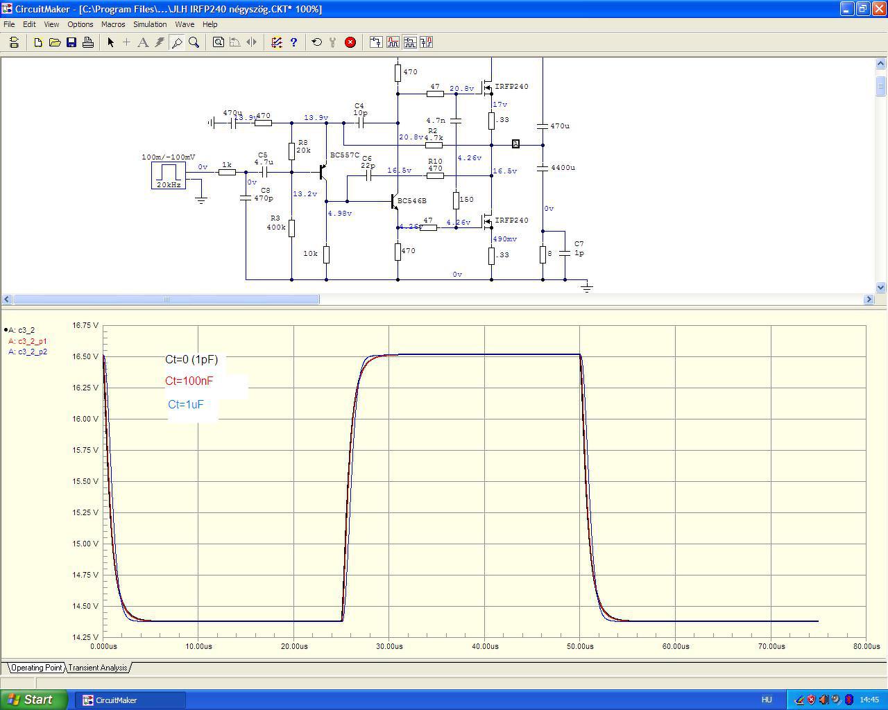

Talán érdekes lehet néhány szimuláció a négyszögjel átvitelről kapacitív terhelés hatására.

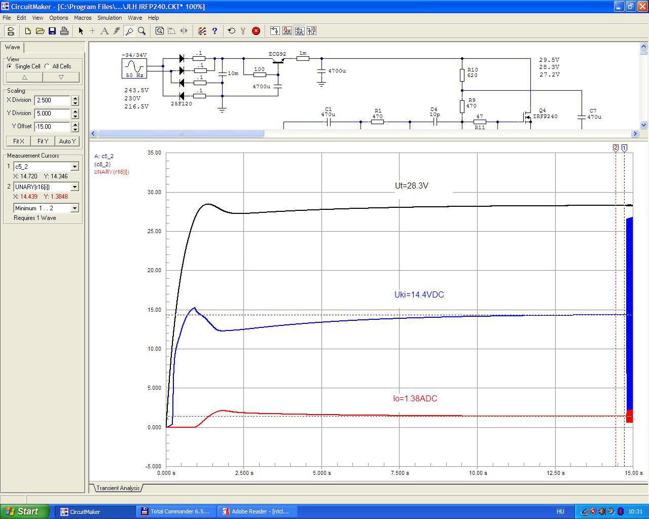

Mivel nem kifejezetten a jó hatásfok miatt építenek "A" osztályú erősítőt, ezért a tápegység veszteségei sem számítanak igazából. Ha a tápegység puha, vagyis terhelés hatására csökkenti a kimeneti feszültségét, akkor ez stabilizálni tudja a nyugalmi áramot. Természetesen a stabilizált táp is megoldást jelent, de akkor esetleg el lehet gondolkodni azon, miként legyen stabil a nyugalmi áram. Itt egy kicsit megállnék. Milyen időállandókat érdemes beállítani a tápegységben? Ezt a kérdést az indította el, hogy a pufferkondenzátorok vagy nagyon kicsik, vagy nagyon nagyok egy ilyen jellegű erősítőben. Van nekem két darab 170000µF/40V kondérom, és azt hittem mivel ez jó nagy, jó is lesz egy teszt erősítóhöz. Egy pár laterális fet, +-12V, egyszerű source követő oszt kész. Alacsonyabb táppal kissé halkabb, mert az egyszerű munkapont beállítás miatt csökken a nyugalmi áram, és a 0,9X-es erősítés már csak 0,8X-os. Tehát ekkora kondérral jó-e? Hát a fenéket. Akkor akkukról? Azzal jó. 10000uF? Hát nem is tudom. 2200uf? Érdekes de igen. Nem tudok másra gondolni, minthogy van olyan időállandó, ami érzékenyen hat a hangra. Mondjuk 20Hz felett hangfreki, alatta infrahang. 0,05 Hz alatt már nem zavar ha lehalkul vagy felerősödik kis mértékben a zene, mert a fül kikompenzálja észrevétlen. De 0,1-5Hz között van egy érzékeny sáv, ahol a tremoló, vibrátó dolgozik. Ebben a sávban hatásos a huppogás. De nagyon zavaró is ha az nem kellene. Csak azért írtam ezt, mert lehet hogy nem áll meg a világ 20Hz alatt. Attól hogy nem viszi át a hangszóró alapsávban, nem biztos hogy modulációs termékként nem. Úgy gondolom, hogy ha puha táp a befutó, akkor egy CRC szűrés lehetne olyan RC taggal, aminek az erősítővel alkotott időállandója olyan, hogy az a töréspont 5-20Hz közé esik, vagy 0,1Hz alá. De semmi esetre ne az érzékeny 0,1-5Hz közé.
