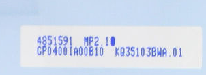

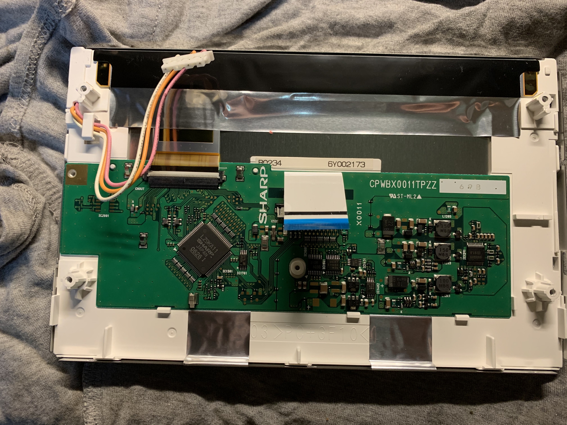

A segítségeteket szeretném kérni.
Van az autómban egy gyárilag szerelt hátsó dvd lejátszó monitorral. A dvd lejátszó sajnos szoftveresen nem működik, bontottat vásárolni pedig nem éri meg.
A kijelzőt szeretném használni, rákötnék egy média lejátszót, esetleg egy Raspberry Pi -t vagy bármi mást. A gyári kapcsolási rajzon látom, hogy LVDS csatlakozó van a lejátszó és a monitor között, de azt nem tudom, hogy lehet-e használni mert nem tűnik szabványosnak. TX0-1-2, ezekből + és - illetve CLK + és -. És szerintem pluszban CAN BUS -on kommunikál a lejátszóval, szóval be sem kapcsol.
Viszont ha lebontom róla a vezérlést akkor egy SHARP kijelzőt kapok, aminek a típusa LQ080Y5DR03. Meg tudom ezt hajtani valamivel? Pl. evvel: Bővebben: Link
Keresgéltem, de sajnos nem találtam adatlapot, kapcsolási rajzot vagy hasonlót a kijelzőhöz. 8" 800x480 felbontással, 190x120 mm.
Előre is köszönöm.

(#) Lucifer válasza bmw318ti hozzászólására (») Nov 20, 2019 /
Nem. Az LCD egy "sima" párhuzamos RGB bemenettel, míg az átalakítód LVDS-re konvertál.
Viszont a jó hír az, hogy akár direktben is "bedrótozhatod" az RPi-re:
https://www.raspberrypi.org/documentation/hardware/raspberrypi/dpi/...DME.md
(#) bmw318ti válasza Lucifer hozzászólására (») Nov 22, 2019 /

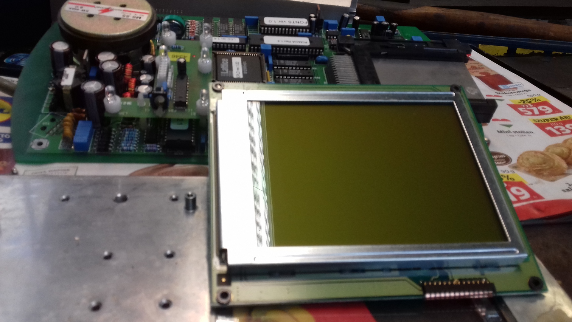

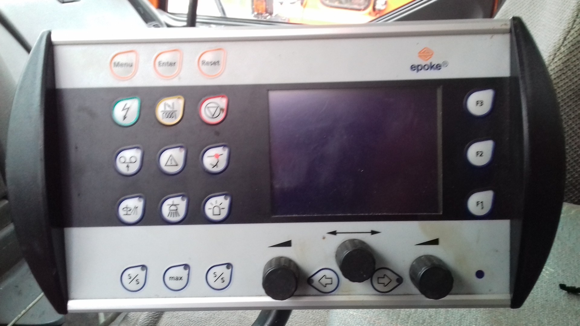

(#) mraulajos hozzászólása Nov 20, 2020 /
Tisztelt Fórumtársak! A lehetetlennel próbálkozom.
A képeken látható kijelző halt meg, egyik pillanatról a másikra. Az első 4 kép, sorrendben azt mutatja,hogy mit kellene neki mutatni, az áram rákapcsolását követően.
Az első kép, amikor még nincs feszültség alatt. (világos)
Most, csak annyit produkál, mikor fezsültség alá helyezem: felgyullad a képernyő világítás, elsötétül a képernyő. és kész. Minden egyéb funkció működik rajta, mindent vezérel, csak nem látjuk az értékeket. A képek, egy ilyen jól működőről készültek.
További belső képek.
