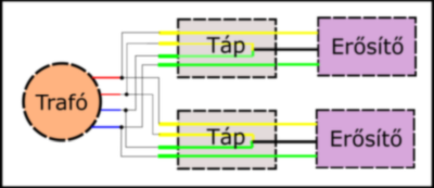

Egyenlőre így szeretném bekötni a tápot a trafóba, erősítőhöz lenne. Ez okozhat valamilyen zavart? Köszönöm!
Hello! Ebből még sok minden nem derül ki, mert nem tudható mi van a tápban, és a táp kimentén mi van közösítve.
Vázlatosan ilyen. Elméletileg rendesen kellene működni. Ez használt trafó, de nem zúg teljesen csendes. Eredetileg négy szekunderes trafóra gondoltam, de megszűnt a cég ahol tekercseltettem volna. A hozzászólás módosítva: Dec 13, 2020
Kb. sejtem mit készítenél, de inkább javaslom kérdezd meg Reloop-ot. Mert szerintem több egyenirányító így párhuzamosan fog kapcsolódni. De amúgy attól még működhet.
