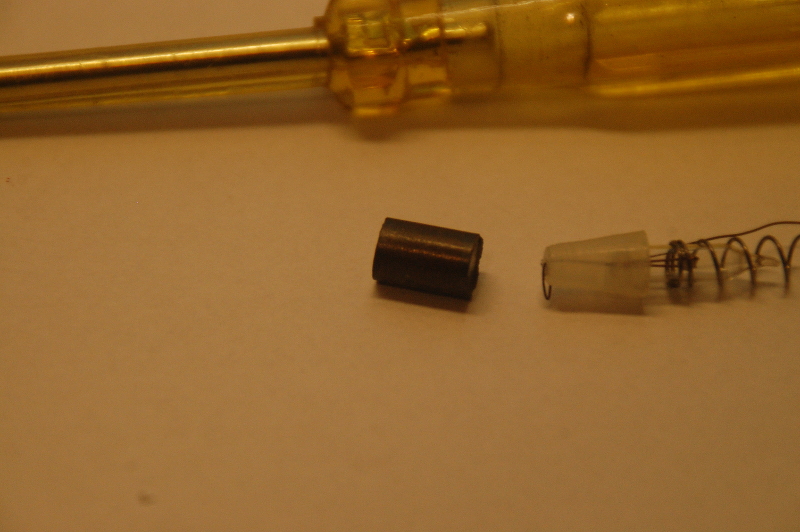

Sima (hagyományos glimmlámpás) fázisceruzában mekkora az előtét-ellenállás? Vagyis mekkora áram folyhat maximálisan a fáziskeresővel dolgozó illető ujjába? Van erre szabvány, ami ezt szabályozza?
Most megmértem az egyik itthon lévőben (amit szét lehetett szerelni), 2,7 MOhmot mértem multiméterrel. De furcsa kinézete van, itt a kép róla:
Hát, a régebben volt magyar szabvány max. 1 mA-t engedett meg, de nem tudom, milyen mellékes követelményekkel. Úgy értve, hogy a mostani szabványokban mintha az lenne, pontosabban, hogy az 1000V-on lehet max 1 mA. Merthogy alighanem addig kell szavatosnak lennie.
Mintha az is lenne, hogy vagy két sorbakötött ellenállás, vagy egy "high integrity" ellenállás legyen. De ezek mind emlékek, s most épp nem tudok utánanézni. Régi: MSZ 20862-79 Új: MSZ EN 61243-3:2015 - ha nem adtak ki újabbat.

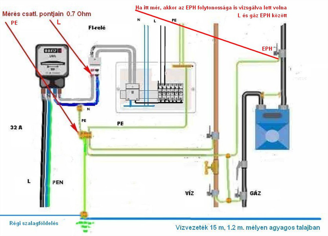

Sziasztok! Kicsit hosszú lesz, de igyekeztem alaposan körülírni a problémát.
Egy viszonylag régebbi építésű társasház lakását bérlem, ahol 5-10 éve festéskor felújították a lakás elektromos hálózatát is. Kb. fél év után a zuhany alól kilépve vettem észre, hogy ha az elektromos törülköző szárító nem festett csavarjához érek, akkor ráz. Digitális multiméterrel rámérve 70-100 V közötti (több napi mérés, de adott pillanatban fix értékű) feszültséget mértem a szárító és a járólap (konkrétan a zuhanyzó lefolyójának fém fedele) között, a csap és a szárító között, de a konyhában az elektromos tűzhely és a konvektor gázcsöve között is. Adott pillanatban ugyanez a feszültség érték mérhető több konnektorban a nulla és a földelés között (nem mértem végig az összeset, de kb. 5-öt). Egyedül a csap és a mosógép dobja között (csak az volt szabad fémrész) kisebb az érték, de ott biztos oka van. Remélhetőleg nem a villanyszerelő hagyta ilyen állapotban. Talán összefügghet, hogy a kaputelefon villanyszerelője a költözésemkor említette nyáron, hogy villámcsapás miatt kicseréli azt, és ahogy beköltöztem nekem is tranzisztorokat kellett cserélni a lakáskészülékben. Illetve 1-2 hónapja vették meg a szemben lévő lakást, és a folyosói szekrényben a villanyórájájuknál elég újnak tűnik a lakásukba menő gégecső, nem tudom esetleg akkor érinthették-e az enyémet is. Első körben amire a lakásban jutottam: - Ha minden fogyasztót kihúzok a konnektorokból, sőt még a LED izzókat is kiszedtem, (mert ahol váltókapcsoló van, ott alapból is világítanak nagyon halványan, de irányfénynek nem bánom) akkor is mérhető ez a fesztültség. - Kisebb-nagyobb fogyasztókat (vagy a fürdőszobai elszívót) bekapcsolva nem változik az érték. - Érdekessége, hogy a nulla-föld és a fázis-föld feszültségének összege pont kiadja a fázis-nulla feszültséget. A fogyasztásmérők a lépcsőházban vannak a saját szintünkön, de ott csak gégecsöveket látni, így a lakáselosztót vettem szemügyre: - A lakásba nappali áramként 3 vastag alu vezeték jön. A kék közvetlenül a FI relébe van kötve nullaként, a fekete mint fázis szintén. A FI reléből a kék nulla megy a nulla sínre, a fázis a kismegszakítókra, aztán a sínekről és kismegszakítókról a lakásba. A piros vezeték pedig közvetlenül a PE sínre. - Ezen felül van még benne csengő, valószínűleg az elektromos tűzhely is, illetve amennyire kibontás nélkül fel tudtam mérni, itt lehet összemókolva a fürdőszobai világítás az időkapcsolós fürdőszobai elszívó vezetékével. - Vezérelt ág is van, a fázis és a nulla külön FI relén megy a bojlerre, a vezérelt zöld-sárga vezetéke pedig direktbe van kötve a bojlerr zöld-sárga vezetékével. A vezérelt ágon a feszültség értékek rendben vannak. - A lakáselosztóban ellenőriztem az alu és a nulla vezetékek rögzítését esetleges nulla szakadást feltételezve, de azok szorosak. Meg nulla szakadásnál ha jól gondolom, akkor terhelésfüggő lenne az említett feszültség érték. - A lakásból kimenő kék nulla és piros vezetékeken is mérhető, de ha lekapcsolom az összes kismegszakítót, akkor 0 V-ra csökken, így valószínűsítem nem kintről vagy másik lakásból jön. - Ahogy sorban kapcsolgatom vissza a kismegszakítókat, úgy növekszik 0-30V közötti értékkel. Ez alapján arra jutottam, hogy a párhuzamosan futó vezetékekről szedheti össze a fesztültséget, viszont akkor a földelés lehet szakadt. - A teszt gombbal ugyan lekapcsoltak a FI relék, ám kora hajnal kipróbáltam, hogy a fázis és a földelés közé helyezett próbalámpa (28 W-os hagyományos izzó) nem világít, és a FI relé sem old le, tehát a földelés sejtésem szerint csak egy lebegő vezeték, nem vezet sehová, és bármikor kikerülhet általa a fázis a fémburkolatokra. - A vezérelt ágon viszont rendben van a FI relé is. A megoldási ötleteim: 1. Az első elméletem az volt, hogy a lakásból kimenő piros vezeték nem egy PEN-ről leválasztott PE, hanem csak egy szondához futó védőföld a régi időkből (amit viszont azóta esetleg kikötöttek vagy meghibásodott), a kék vezeték pedig egy PEN, és azt kellene PE sínen szétválasztani a lakás felé földelésként (akár a pirosat is rajta hagyva) és a FI relé felé nullaként. Azt tudom, hogy a FI relé után ezt már tilos lenne elkövetni, viszont a FI relé előtt nem tudom mennyire megengedett, amennyiben ezt esetlegesen a villanyóránál már elkövették. De a lépcsőházi szekrényben a lakás főmegszakítóját lekapcsolva, a lakásban a nulla és a piros vezetékre rámérve szakadást jelez a multiméter, ellenállás is végtelen, ami vagy az elméleletemet igazolja vagy a külső közösítés hibázik. 2. Nem kellene a vezérelt ág földelését is a PE sínre kötni? Mert immár sejtve, hogy a nappali földelés szakadt, viszont a vezérelté jónak tűnik, akár az is megoldhatná a problémát. 3. A harmadik, hosszabb távű lehetőség, hogy keresek egy regisztrált villanyszerelőt, aki kibontja a folyosói szekrényben a fogyasztásmérő környékét, és felméri mi a helyzet a piros vezetékkel. Esetleg előzetesen meginterjúvolom a társasházi villanyszerelőt, hátha tud valamit vagy illetékes az ügyben. A hozzászólás módosítva: Dec 28, 2020
Végre egy normális leírás a hibáról.
Szinte biztos, hogy szakad a védővezető (már ha van egyáltalán) de ezt a hibát konkrétan fel kell tárni. Társasház lévén nem olyan egyszerű a dolog, hasonló történet itt: Bővebben: Link. Két-három oldalon keresztül kb. minden kérdésre választ találsz. Egy dolgot ne kövess el, mégpedig PEN "kialakítást" a lakáselosztódban. Idézet: „Egy dolgot ne kövess el, mégpedig PEN "kialakítást" a lakáselosztódban.” Ha van védővezető felvezetve. Ha nincs más lehetőség nem nagyon akad.
Ha nincs földelés, akkor azt a nullából nem szabad "kialakítani".
Egy társasház 3.emeletén van egy fázis, meg egy nullavezető fent a biztosítéktáblánál mert ugye az költséghatékony. ( jó esetben elegendő keresztmetszetű) Honnét veszel védőföldet? A kedvemért gyanítom nem túrják szét a házat...a költözés sem biztos hogy opció... A víz gáz meg egyéb csövek földelésnek kijelölése eléggé veszélyes.A védőföld sehova kötés nélkül szintén nem üdvözítő. Szerintem a leválasztott védőföld egy FI relével a legkisebb rossz.
Ha nincs földelés, csinálni kell. De hogy nullából, valamilyen szétválasztással, kicsit erős és veszélyes ötlet.
Társasházban földszinttől a legfelső szintig csőben vagy szerelőcsatornában mennek a vezetékek. Bármit be lehet húzni utólag is. Persze nem egyszerű embernek való feladat.
Társasházi bérlőként is a tulajdonossal megbeszélve a közös képviselőhöz kell fordulni ilyen esetben.
Igen , ha van 3......15 millád erre a célra --ugyanis a társasháznak nem lessz! Budapesten az ELMŰ erre találtaa ki a Fszt-en lévő villanyórákat is! (X emeletesben is!) Igy már mindenkihez a mért vezeték megy --azt meg a fogyasztó fizeti A hozzászólás módosítva: Dec 28, 2020
Áramvezető nullát egy leágazás után kinevezni védővezetőnek?
A védővezeték kiépítését és az életveszély elhárítását meg kell oldania egy társasháznak is.

Nem A PEN vezetőt szétbontani PE és N re.
Igen megis oldja ---kikapcsoltatja a Pl 2 emelettől. Azonnal! S amig nincs közgyűlési határozat , pénz, stb...stb. A 70 év feletti lakók mit szavaznak meg ?
Tudod hány lakás működik védővezető nélkül--ma is ? Az áramszolgáltatók 1969 ben kezdték és 1972 re befejezték a Nullázásra való átállást ! Ezért van még ma is TN-C-S hálózat helyett sok helyen TT ! A fogy mérő alá felraknak egy FI relét (az szolgáltató költségén ) Ebben az évben is láttam még ilyen NDK-s FI relét ! Azaz 30 éve folyamatosan lesz@.......--azaz van hálózat fejlesztés.! ??
Tudom, találkoztam én is NDK-s FI-relével, kötöttem is be sokat vagy 40 éve.
A védőföldet az anyaföld adja, nem a szolgáltató, talán nem kerül így annyiba.
Ez azért igy már 1972ben is sántitott ...! Ha jól olvastam/értelmeztem. A szolgáltató PEN vezetője utca elején-végén + 2-4 oszlopközönként földelt (van kiépitett földelés) Ezenkivül tőled is megkivánja ,hogy a szétválasztás helyén legyen "egy önállóan számottevő földelés" is . Ezért gondolom ne a 60s évekbeli megoldásokat ....ismertessük. |
