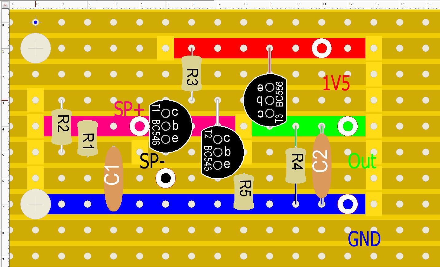

Helo!

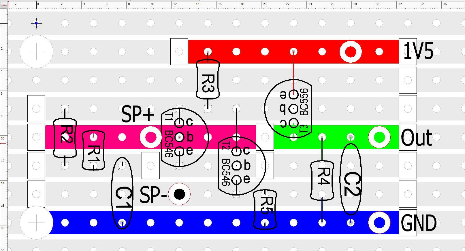

Ha éppen zavarna a sok átkötés az független (pöttyös) forrpontok között, akkor ha stripline (csíkos) próba panelt veszel akkor abból csak pár helyen kell majd elmetszeni a rezet vagy 3-4 mm fúróval kézzel picit felbővíteni lyukat a réz csík szakadásáig. Ha potenciálokat is bejelölsz a LOCHMASTER rajzolása közben akkor ennyire látványossá (színes csíkos tenut_3) teheted és közben ellenőrizheted a tervezés állapotát. Akár alkatrészt listát is generálhatsz txt és akár xls formátumban. Ezért kell jól kitölteni ki az alkatrészek értékeit tartalmazó mezőket (pozíció és érték). Components list for New board [1] Project: Created on 2020.12.29. at 10:37:01 T1 BC 546 NPN 80V 0,1A 0,5W 300Mhz, BC546 T2 BC 546 NPN 80V 0,1A 0,5W 300Mhz, BC546 T3 BC 556 PNP 80V 0,1A 0,5W 150Mhz, BC556 C2 Ceramic 5mm, 100n C1 Ceramic 5mm, 47n R5 Resistor 0204, 3k3 R4 Resistor 0204, 33k R3 Resistor 0204, 33k R2 Resistor 0204, 1M R1 Resistor 0204, 1M

Na, akkor ma felszívtam magam és levezetésként elkészült ez itt. Ismerős?
Magánban kérek egy nevet, címet és elküldöm neked. Sajnos próbálni nem tudtam, mert a piezós zacskómat nem találtam.

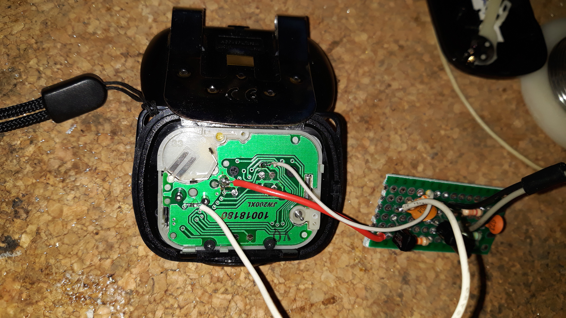

Találtam egy piezót, kipróbáltam. A lépésszámlálóm most nem vettem még elő, annyira nem értem rá... Elég érzékeny a cucc. Bocs a szkóp képernyője ennyire látszik, már lejöttem a műhelyből amikor megnéztem, hogy milyen. Megpróbáltam feljavítani kicsit...

Hello! Én nem próbáltam semmit, csak összerajzoltam a kapcsolást. Az érzékenységgel természetesen/kell töpizni. Én elsőként beragasztanám a lyukat a piezon.
Ahhoz hogy egyáltalán viszi-e a lépésszámlálót, ki kellene próbálni. Vagy az alapján mondjátok már, hogy többet számol? Mert hogy ütés után 2-3sec ideig süket legyen, monostabil multit kell építeni, és az több macerával jár mint az érzékelés, lévén hogy csak 1.5V áll rendelkezésre. De én úgy gondoltam, hogy a lépésszámláló bemenetén biztos van pergés gátlás, hiszen mechanikus kontakthoz van kitalálva, így az is több impulzust ad le. De meg lehet próbálni a kimeneten lévő 100nF kapacitásának növelését is. De ezzel és az érzékelő beépítésével biztos hogy próbálgatni kell. Az érzékenységnek akkor is csökkenni kell, ha a piezo-t nem az emitterre, hanem a negatív pontra kötöd. Met akkor az emitter ellenállás negatív visszacsatoló hatása is nő. Idézet: „addig a markolászástól, meg ki tudja mitől nem írna be újabb 5-10-et falsban...” Szia! Ha attól beír, akkor azt nem tudod időkapuval kivédeni, csak csökkenteni, de ebben az esetben nem felel meg az eredeti célnak...Nincs jobb ötletem, csak jelzem, hogy ez így szerintem nem megfelelő védelem, másképp kell működnie.

Kipróbáltam, működteti az általam fellelt lépésszámlálót. Ennek nem igazán volt elektronikus korlátozása a gyors impulzus bevitelre, valószínűleg a rugós mechanikus tag lassított rajta, de ugye az itt most nincs.
A második videón az látható, hogy a LED-es izzó zavarja, pörgeti a számlálót. Egy szabadtéri pályán valószínűleg nem okoz ez majd gondot. Illetve be lehet fém tokba rakni a panelt. Szerintem megtettük, amit meg lehet. Nekem sincs több időm/energiám ezt finomítgatni, ez nem az a fejlesztés. A delikvensnek igyekszem minél hamarabb postára adni a kész panelt.

Szia,
ha a tenisz2-sch.png kapcsolásra gondolsz, akkor szerintem feleslegesen nagy erősitéssel/érzékenységgel rendelkezik. Első körben én a harmadik tranzisztort megpróbálnám kicserélni emitterkövetőre. Valamint lehet hogy nem elektromosan, hanem akusztikusan gyűjti be zajokat. Piezó lyukát én megpróbálnám nem beragasztani, hanem magára a lemezre tennék valami tömeget (ragasztó csepp, mondjuk). De nem értek hozzá, és hagyjuk meg a kisérletezés örömét a kérdezőnek.

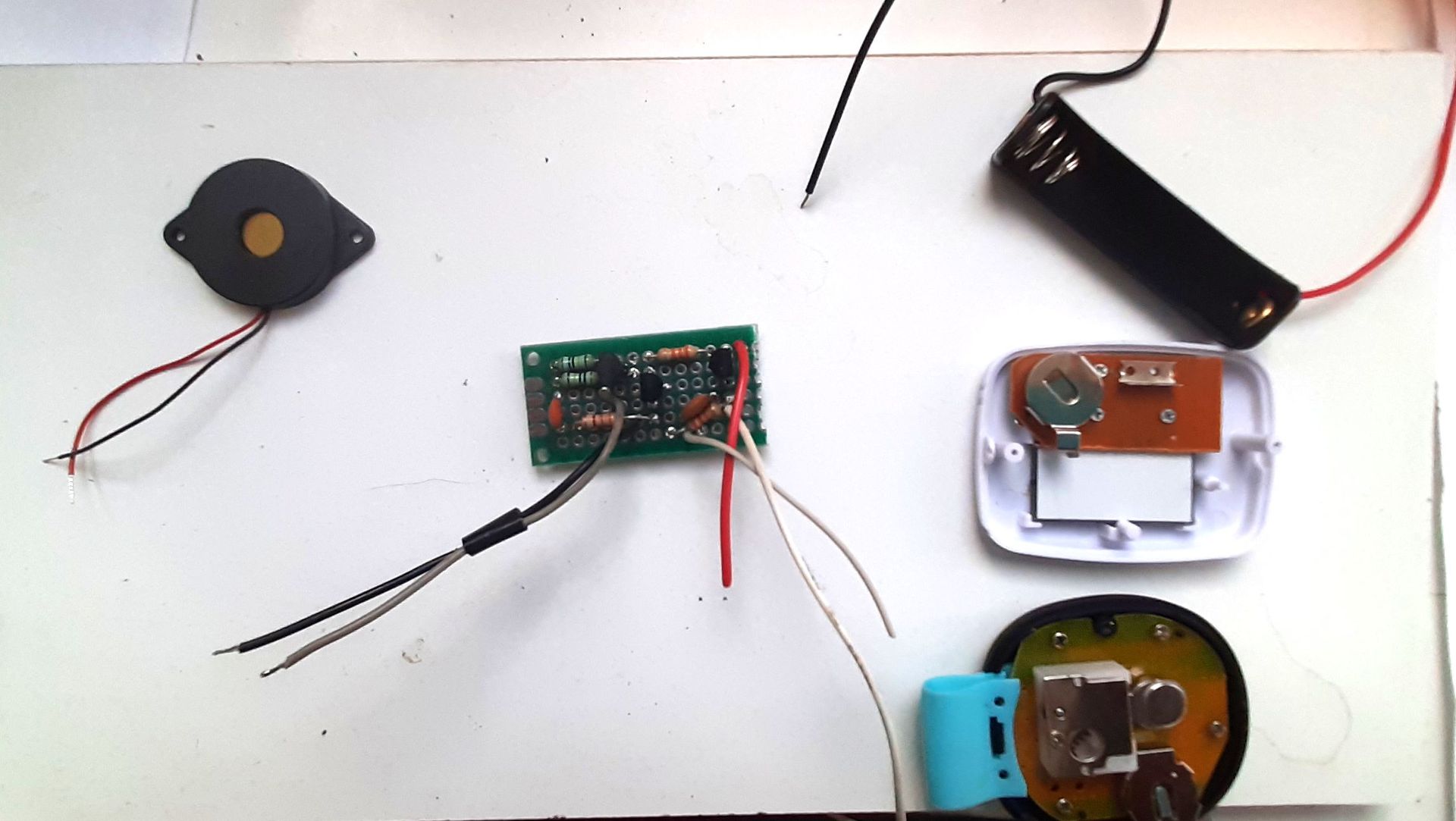

Na, itt az ötletgazda, hosszú szünet után. Inline remekművével.
Azt hittem, minden magától értetődő lesz. Inlline próbanyákját körberaktam a hozzáforrasztandó alkatrészekkel, ahogy a képen látható. A két különböző lépésszámlálóm közül melyiket lesz könnyebb használni? https://www.hobbielektronika.hu/forum/topic_post_2395119.html#2395119 ábrával próbálom összeegyeztetni. Ott az szerepel, hogy a "2. készülék testjét is össze kell kötni." Bocsánat, hogy analfabéta vagyok, de ezt nem értem. Berajzolnátok, mit hová? Másik kérdésem a forrasztás. Azt már tudom, hogy a nyákra hogy kell, de amikor két kábelt forrasztok össze a levegőben, azt nyilván le kell tenni valamire. Mire? Vagy csak tekerjem össze és szigeteljem?
A piezóval kezdjünk, az egyszerűbb. Gondolom nem akarod a próbaNYÁK-ból kiforrasztani a vezetékeket, a piezón meg fixen van. Ha nincs zsugorcsöved, akkor szigszalagozod. Az összekötendő vezetékek ónozott végeit egymás mellé fogod szorosan és összeforrasztod, aztán mehet a szigszalag, majd jöhet a következő páros. A szürke a pirossal, a fekete a feketével.
A lépésszámlálónál a gombelem 2 pontja a táp, azaz +1,5V és test. Az elemen mutatja, hogy melyik melyik. Általában a nagyobbik fémdarab a + és a kis korong a -. Az enyémen a - pont egy apró furatgalván ponton volt csak elérhető. Elkövettem egy hibát, hogy fehér a kimenet és a test is a panelemen. A vastag fehér a test (-) és a piros a +. A vékony fehér (hosszabb is) az a pont, ami lépteti a lépésszámlálót. Ha a külső elemtartót akarod használni, akkor annak a vezetékeit is rá kell forrasztani a megfelelő helyre. Ha kérhetem, és megszólítasz, akkor csak pontosan! A hozzászólás módosítva: Jan 26, 2021
Kedves Inhouse, végre mertem forrasztgatni. Nem könnyű a levegőben a két drótot egymás mellé tartva, mindig lecsöppen. De a piezzo már a helyén van. Nem jobb valami pici gödörbe csöpögtetni az ónt és abba merítve összeforrasztani a két drótot? Milyen anyagból lehet a "gödör"? Vagy hogy szokás ezt csinálni?
A test. A lépésszámlálón az elem + oldala van felül, szóval ha jól értem, az azt tartó fémhez kell forrasztani a hosszabb kábelt. Nem vékonyabb, mint a másik. A másik valóban rövidebb és egy kicsit szürkébb. Még egy pákával kapcsolatos kérdés: az eredeti szivacs helyett bármilyen szivacsból kivághatok egy darabot, vagy az valami különleges anyag? A szivacs súroló-oldala is megfelel? A hozzászólás módosítva: Jan 29, 2021
