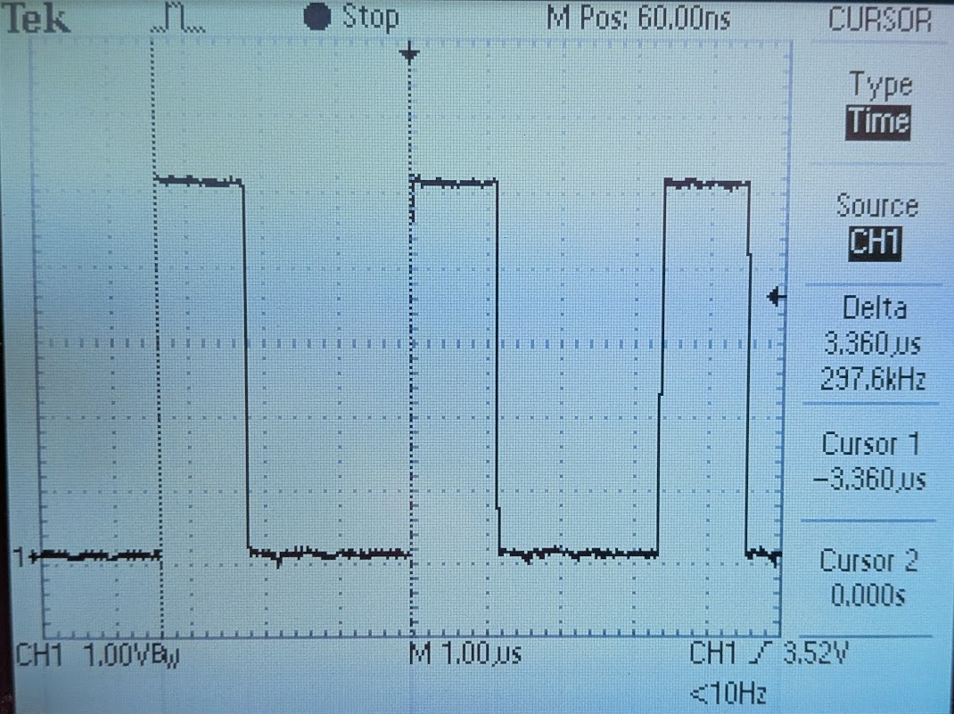

(#) slimcolt hozzászólása Feb 17, 2026 / 29
Tiny Nixie Flyback Converter
Készítettem egy galvanikusan izolált flyback tápegységet Nixie óra táplálására.
Két kimenete van, az egyik a Nixie csöveket táplálja, a másik a vezérlő és segéd áramköröket.
Paraméterei:
Bemeneti feszültség tartomány: 4.5 V – 13 V
Kimeneti feszültség 1: 170 V (for the Nixie tubes)
Kimeneti feszültség 2: 3.3 V (for the control circuitry)
Kimeneti áram 1: 20 mA
Kimeneti áram 2: 50 mA
Maximális kitöltési tényező: 0.85
Kapcsolási frekvencia: 300 kHz
100% DCM üzemmódú
Árammód vezérelt slope kompenzáció nélkül
Type II kompenzáció
Galvanikus leválasztás opto-emulátorral
Saját tervezésű és építésű EFD-15 transzformátor
Hiccup-mód túláram védelem
Lágyindítás
Alul feszültség védelem
Túlfeszültség védelem
Teljesen hangtalan működés
A hatásfoka 100%-os terhelés mellett minden bemeneti feszültség tartományon kb 82%.
Csatoltam diagramot a hatásfok görbékről, valamint néhány mérésről, mint pl. a drain és gate elektródák feszültsége, és a tápegység elindulásának folyamata.
A projekt GitHubon is fent van:
https://github.com/slimcolt/Tiny-Nixie-Flyback-Converter

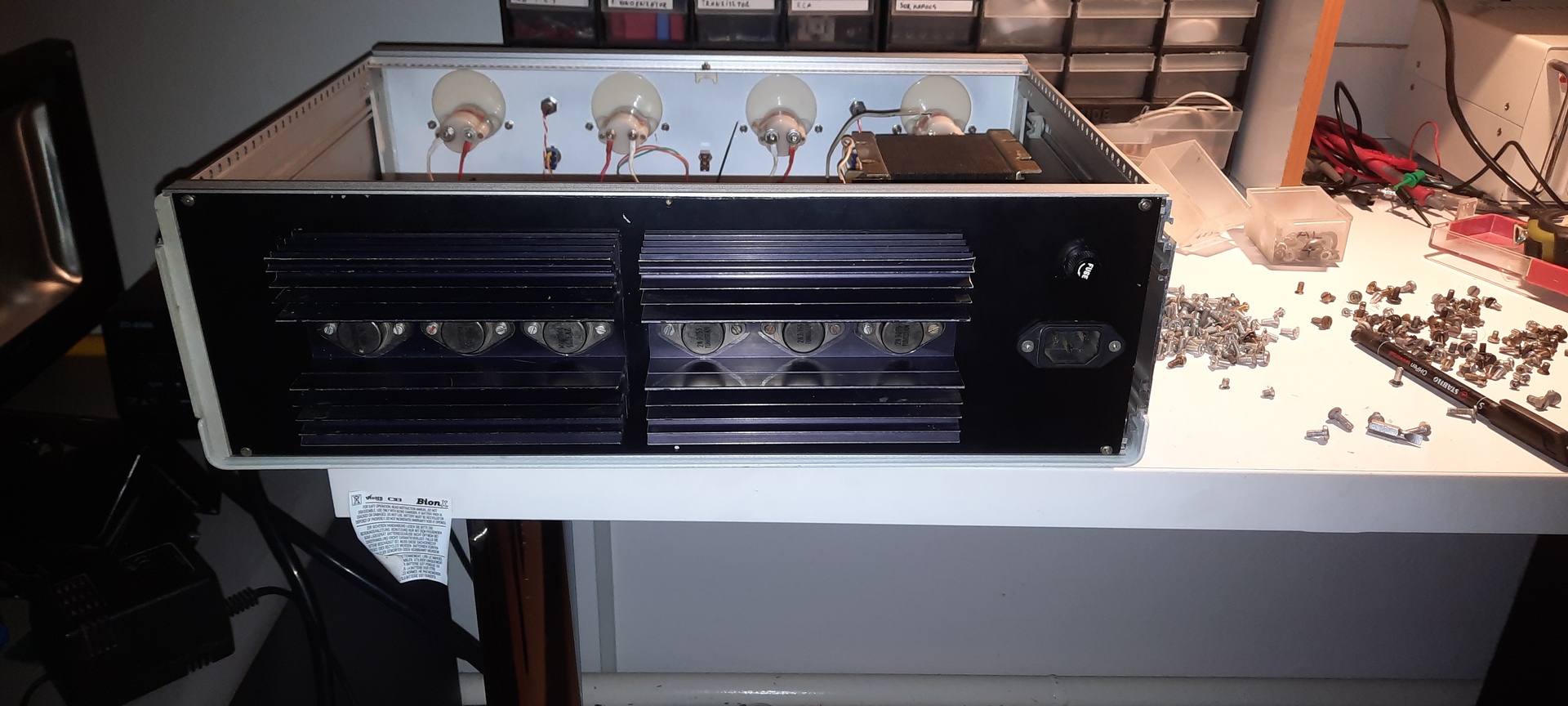

(#) Gabi75 hozzászólása Feb 18, 2026 / 15
Quad405
Örök sláger , Quad405

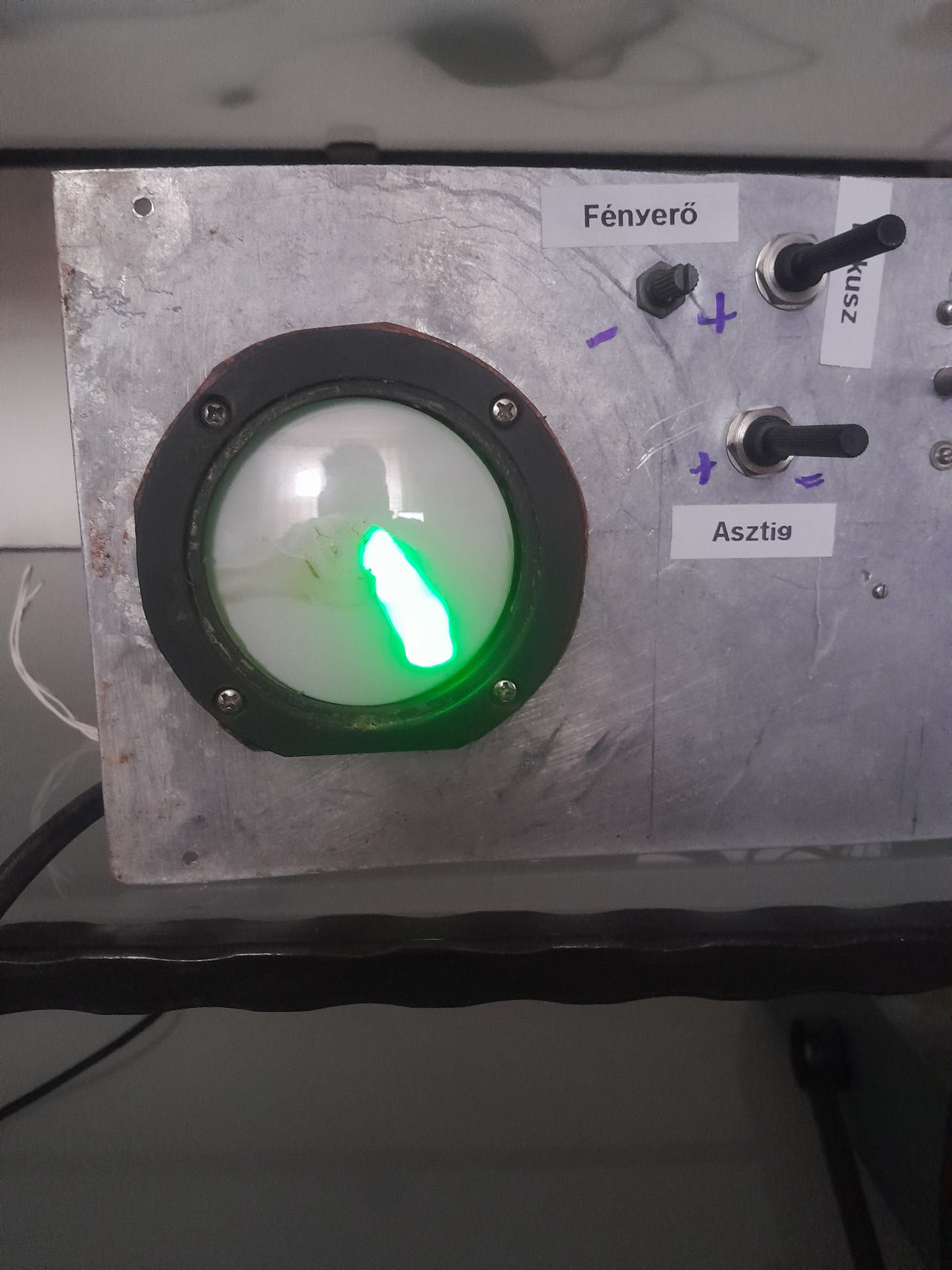

Megint szkóp
Újból kedvet éreztem a szkóp építéshez. A nagyfeszt külső forrásból voltam kénytelen előállítani.
(#) kaqkk válasza jani1987 hozzászólására (») Feb 21, 2026 /
Ebből már akár szkóp is lehet
(#) jani1987 válasza jani1987 hozzászólására (») Feb 21, 2026 /
Közben rájöttem mit keresek. Xt 30/60.
(#) jani1987 válasza kaqkk hozzászólására (») Feb 21, 2026 / 4
Az egyik pár lemezre 2V-os szinusz jel kötve.

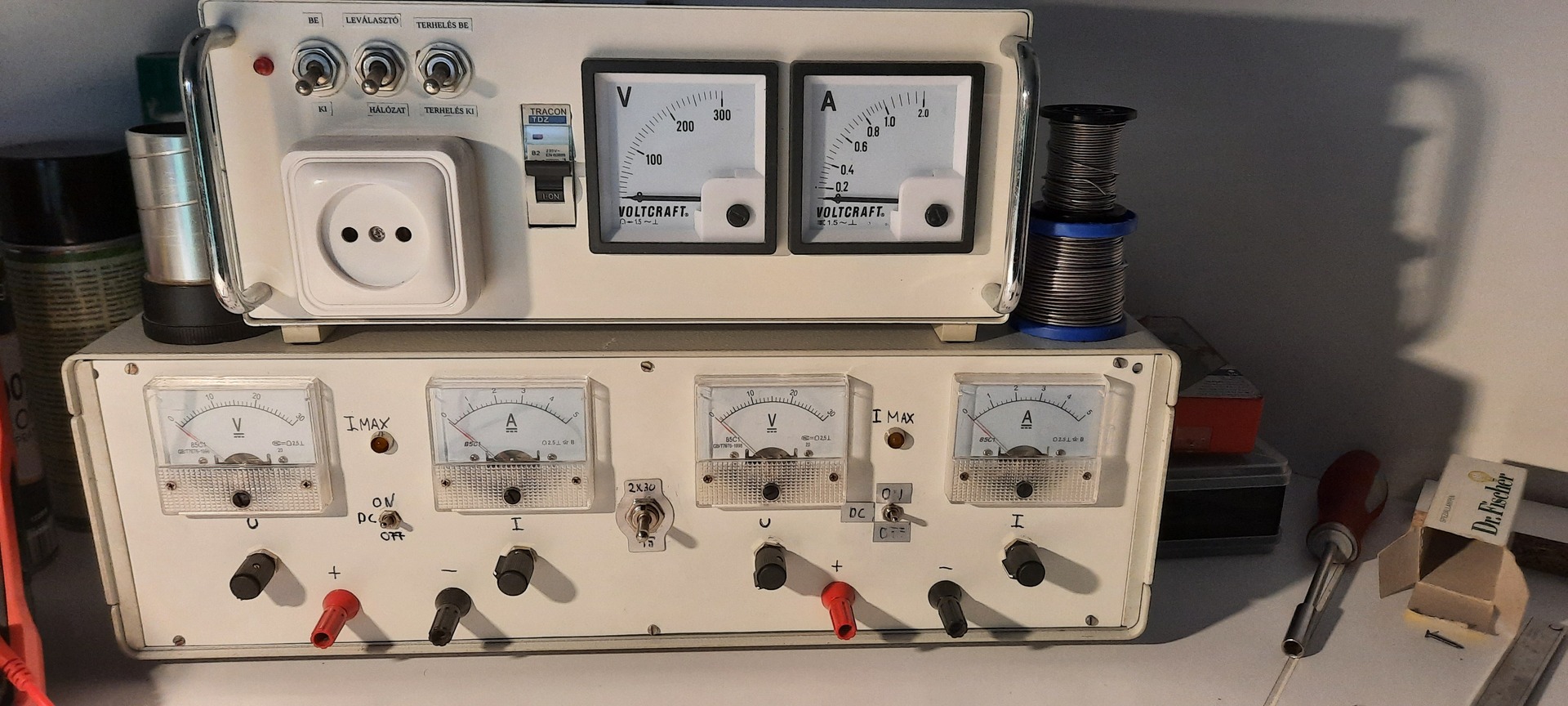

(#) david87 hozzászólása Feb 22, 2026 / 16
Tápegység
El készültem a tápegységemel.
Bár még hátravan egy led befúrása meg matricázás.
Már a trafórol megy ami bennevan.
Külön nem csináltam képet róla.
