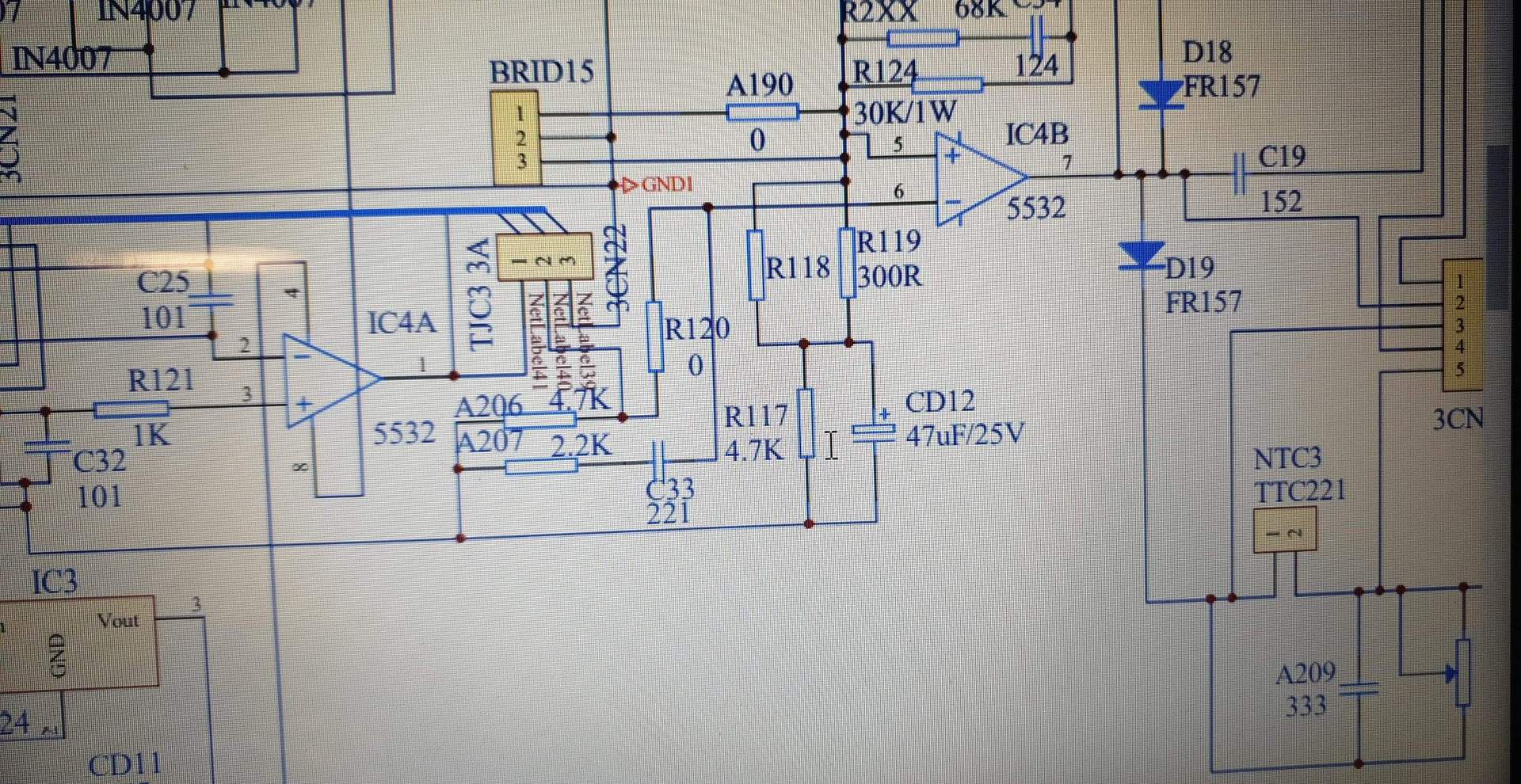

(#) krisz69 hozzászólása Jan 15, 2021 /
Sziasztok . T.amp ta 2400 . Ról lenne kérdésem. Hozzám került egy viszint ,,fehér zajos " sistergő ciripelő hang hallatszik belőle. Kondik mind újak ! Elkó szűrök egyaránt. A kapcsolási rajzon van egy R117 es egy C33 rc tag. Gyárilag be sincs ültetve. Ez okozhat e ilyen problémát. Másik kérdés a rajzon CD12 polarizált elkó. Benne viszont bipoláris volt . Én polarizáltat tettem . Ez okoz e ilyen gondot ?Bővebben: Link

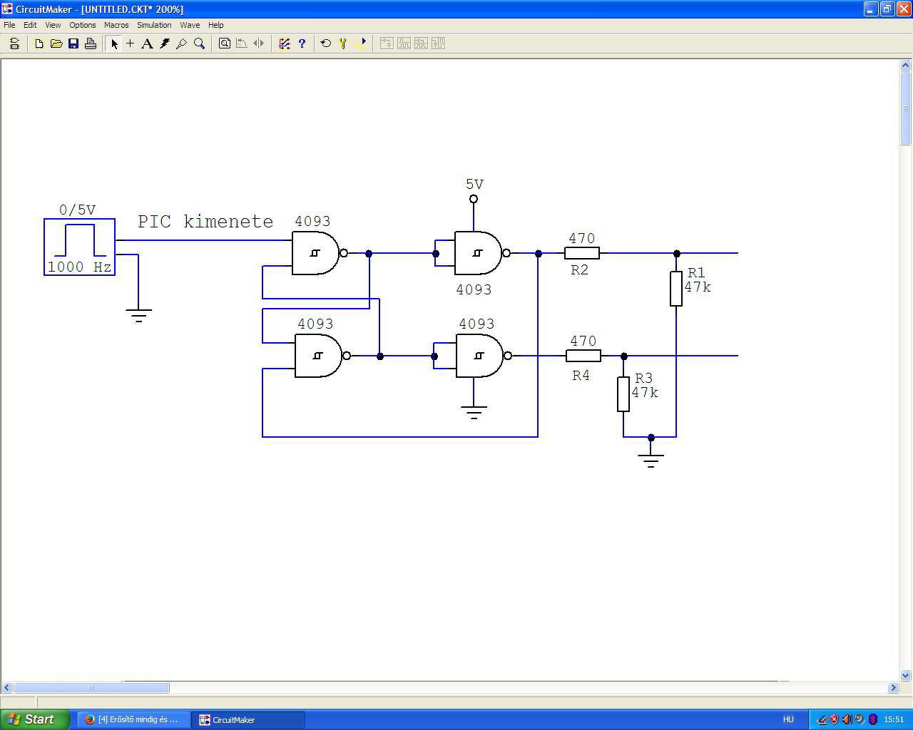

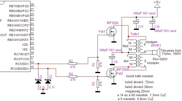

(#) még1MbR hozzászólása Jan 17, 2021 /
Amatőr kérdésem lenne, ha nem baj
Sziréna erősítő végfok résszel kapcsolatos, van egy működő áramköröm (Watt féle 100W-os sziréna kapcsolás), amit meg szeretnék változtatni.
Az eredeti, csatolt képen is látható végfok részt kellene picit módosítanom, mivel egy másik PIC lenne rákötve. Egy bibi van csak, hogy ennek a másik PICnek csak 1db kimenete van.
(Nem értek a programozásához, meg le is van védve kiolvasás ellen)
Gondolom kellene valami kis illesztő, amin keresztül meg lehetne hajtani a dupla FET végfokot.
Mi lenne célszerű idetennem?
Köszönöm szépen a segítséget!

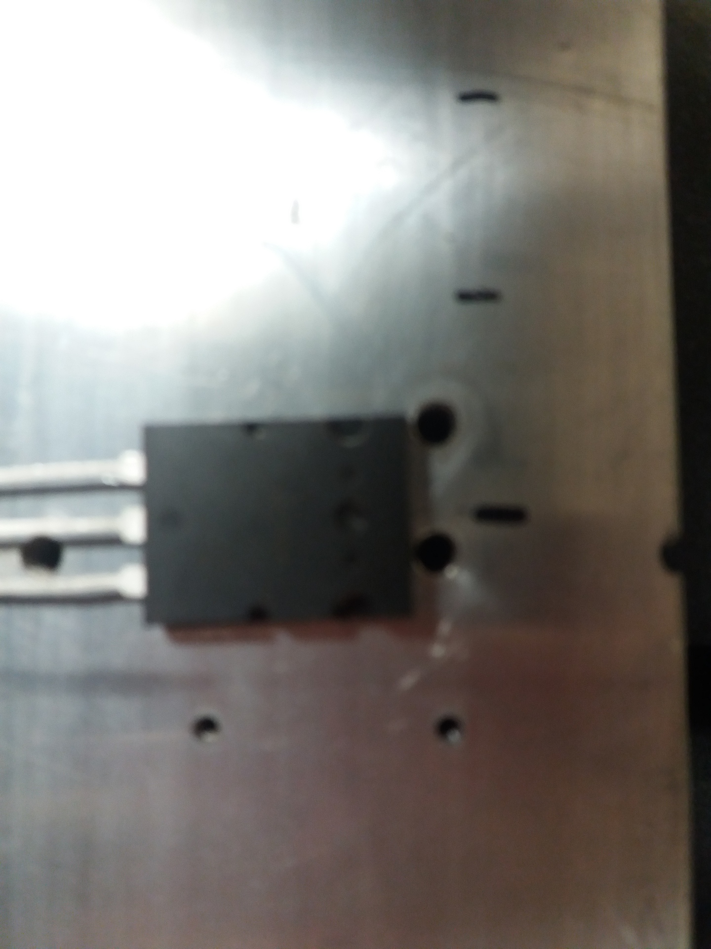

(#) mapetek hozzászólása Jan 17, 2021 /
Üdvözlet
Hűtőbordámon van 1-2 menetes lyuk ami rossz helyen van. Valakinek van bevált ,egyszerű javítási módszere ?
Pl :Vas csavart beleragasztok?

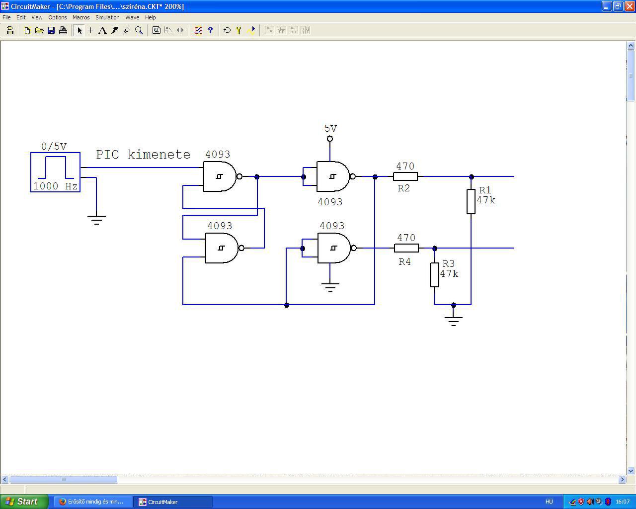

(#) Karesz 50 válasza még1MbR hozzászólására (») Jan 17, 2021 /
A Zener-ekre nincs szükség a CMOS IC bemenetén.
(#) Karesz 50 válasza Karesz 50 hozzászólására (») Jan 17, 2021 /
Elnézést, kicsit elkapkodtam... így jobb lesz.
(#) még1MbR válasza Karesz 50 hozzászólására (») Jan 17, 2021 /
Nagyon szépen köszönöm a segítséget!
(#) Ge Lee válasza mapetek hozzászólására (») Jan 18, 2021 /
Mit jelent a javítás? Szeretnéd a lyukat befoltozni? Nincs szükség rá, el van a lyuk ott, akár a tranyó alatt is, de ha nagyon akarod a megfelelő méretű alu szegeccsel be lehet tömni. A lapka hőmérséklete ettől még ugyanúgy a vezérlés ütemében változik. A fűtött katódé nem.

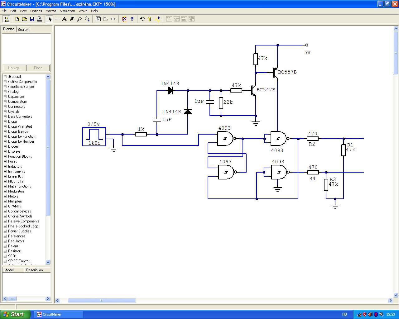

(#) Karesz 50 válasza még1MbR hozzászólására (») Jan 18, 2021 /
Utólag még eszembe jutott, hogy nyilván nem mindig szirénázik ha tápfeszültség alatt van. Az egyik FET viszont ilyenkor is nyitva van és le fogja égetni a trafót, ezért a tápot le kell kapcsolni a CD4093-ról.
