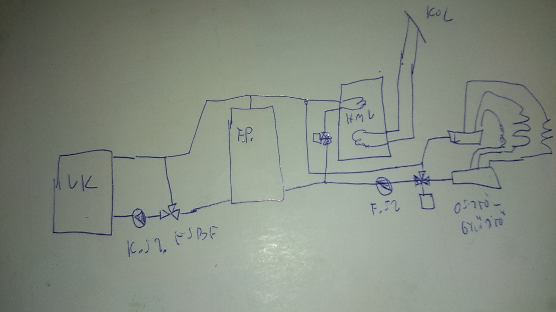

(#) 444Tibi válasza gnanda hozzászólására (») Nov 20, 2020 /
Működik de én a szivattyút a visszatérőbe tenném.
Kép mellékelve.
Leskicceltem hogy én magamnak (vagy másnak) hogyan csinálnám a Te elképzelésedet.
Ez csak vázlat, semmi kiegészítő nincs a rajzon, pl. tágulási tartály, vészhűtő, biztonsági szelep, HMV keverőszelep, padlófűtési osztók torlói, merülőhüvelyes érzékelők, esetleg kapilláriscsöves beavatkozók, a vezérlés, a konkrét csővezetékezési terv helyi adottságoknak megfelelően stb.
És nincsenek rajta a rajzon a Te házad elhelyezési, mechanikai, hidraulikai lehetőségei, azokat ott kell átültetni a helyszínen a rajzról, néha elég bonyolultan.
A vezérlése lehet pofonegyszerű, én megcsinálnám magamnak esetleg még analóg módon is, de ezt a legegyszerűbb kész vezérlők is kiszolgálják.
Halálra lehet bonyolítani ha extrém komfortigény, távoli vezérelhetőség, vagy esetleg zónázási igény merül fel. ezek arányába bonyolódik a rajz és nőnek a végrehajtó és működető egységek, pl. több szivattyú, motorikus vagy termodinamikus beavatkozó, szelepvezérlő egységek, stb.
Kész recept nincs sose egy adott feladatra csak a meglévőket lehet/kellt átalakítani az ottani igényekhez és a felmerült problémákat megoldani is csak helyben lehet.
