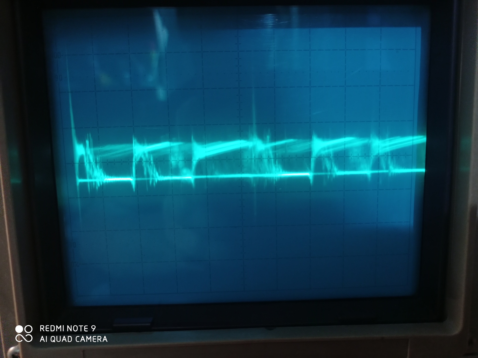

a gate trafón körömlakkal rögzítettem a tekercseket. Most megnöveltem a menetszámokat duplájára 10/16 és most lesznek a tesztelések újra.

Szia! Ha javasolhatom a gate trafóhoz inkább műanyag szigetelésű huzalt használj. Évekkel ezelőtt a Skori 20A tápját készítettem. Terhelés nélkül szépen működött, viszont terhelve ciripelt rendesen időbe telt mire rájöttem, hogy átüt a gate trafó. Sötétben lehetett látni a kék villámokat. A gate trafó egy sarkalatos pontja ennek a szerkezetnek, jó minőségű ferrit kell hozzá, a menetszámok is fontosak, máskülönben szívás lehet a vége. Az a baj senki nem tud tuti beszerzési forrást, így mindenki abból építkezik amit be tud szerezni. Régebbi pc tápokban van ilyen: https://www.hobbielektronika.hu/forum/topic_post_1949458.html Ha találsz ilyet akkor 5x22 menet jó lesz. Nem kell bele 18v-os zéner sem csak a gate ellenállás. Ugyan ez áramváltónak is kiváló 80 menet és akkor a 22ohmos lezáró ellenállással működni fog.

Most hallgattam teszteltem és jobban tudtam hallhatni. Ha nincs bekötve a poti, tehát nincs szabályzás akkor terhelésre semmi zaj nincs. Ha rákötöm a potit a táp bekapcsolásakor is van gyorsan emelkedő magasságú hang rövid ideig, de most az áramváltóból jön, szabályzáskor elmegy kb. 1kHz-ig is. Mozgatva az áramváltót változik kissé a hang, összegerjed a rendszerrel.
A gete trafóm ferrit magja nem bontott, hanem azokat vettem a Tali Bt.-től régebben amikor eltudtam menni hozzájuk.
Most tettem bele kezdő lezárásnak is potit, hogy gyorsabban lehessen állítani a jelet. a poti után egyenlőre egy 400 Ohm van a test felé 1.5 kOhm potival. A frekit visszavettem 59 KHz-re.
A mostani áramváltó magja sárga toroid, menetszám ami 0,4 mm-ből ráfért egy sorba.
Most próbálok készíteni egy másik áramváltót, esetleg 40-est .

Ha ez a ciripelés csak akkor hallható amikor áramra szabályoz az ic akkor ez normális, ilyenkor kimarad néhány órajel ciklus ezt érzékeled. Ennek ellenére én javasolnám a jobb szigetelésű gate trafót. Amit használsz gate feritet nem tudod az Al-jét? Amit én csináltam az 40khz-en működik. "A frekit visszavettem 59 KHz-re." mert eddig mennyi volt? A menetszámok 40khz-re vannak kiszámolva. Ez a sárga toroid ha fojtónak készült nem jó áramváltónak, kb ugyan olyan minőségű kell mint a gate trafójé.

A gate trafó Al=10000-et mértem rajta kb. mindent 65Khz-re számoltam, nagy ráhagyásokkal(0,2 bmax alatt) és elott kb. 64,5.Khz volt.
A sárga toroid-t egyszer irták áramváltónak de sejtem én is hogy nem jó. keresek kicsi 5000-körüli zöldet, 40 menetttel megpróbálom.
(#) kivancsi4 válasza boap hozzászólására (») Jan 26, 2021 /
A sárga a Macira lett írva, hogy jó, de te nem azt csinálod, hanem a teljes hidast! Ide a sötétzöld(4000-5000Al) már valószínű hogy jó lesz, de nem 40 menettel, hanem ennek a kétszeresével (80). Ha megvan, írd le menyi lett, és ne próbálkozz még véletlenül se a lezáró ellenállás nélkül, ugyanis anélkül igen magas feszültség tud kialakulni, akár át is üthet az áram a lakk szigetelésen, a MEGFELELŐ ÉRTÉKŰ lezáró ellenállással pedig csak pár Volt. Valójában a lezáró ellenállással választod meg a kívánt feszültséget a további osztótagoknak is. A CS IC lábra nem kerülhet 6 volttól nagyobb feszültség mert tönkre megy, a 0,6 Voltot próbálja az IC elérni erre a lábra, ha megfelelő minden, ha mégsem 0,75 Voltnál letiltódik. A lezáró ellenállás indukciómentes kell,hogy legyen, tehát a fémréteg ellenállás a megfelelő. Remélem Ge Lee kijavít ha valamit rosszul írtam volna.
(#) boap válasza kivancsi4 hozzászólására (») Jan 26, 2021 /
Igen ezzel lett jó(Al 5500 zöld), a sárgával énekelt, de az is be lett vonva vezetékestől szigetelő bevonóval. a mostanit is bevonom. A lezáróm most egy poti ami 45 Ohm körüli beállításnál próbáltam, majd 6332-es SMD 1W-os lesz. Igen tapasztaltam a lezárást is a sárga maggal amikor nem volt folytonos a szabályzás hirtelen 0-ra ugrott az áram, valószínüleg az ic letiltott.

A leírás :
lágyindítás,
50A-es egyenirányítás,
2x2000µF 400 V puffer konedzátorok,
ucc2808D1 vezérélés,
4xHGTG20N60A4D,
főtrafő, 100mm-es toroid 5,62cm2 14/2x2 menettel,
kimeneti diódák 2x2 DSEI101 2 utas.

Hány menet került az áramváltóra?
Amennyi 1 sorba elfért,azaz 85
A lezáró ellenállás(45R) elég tekintélyes hőt fog termelni, valószínűleg több darabból kell majd összerakni, ha a cél a 30-180 Amper, a lezáró ellenálláson 0,3A is folyhat a maximumon, ha jól számolok...
A graetz után ha jól gondolom kell egy 150R fémréteg a mínuszhoz és egy 2k5 poti pluszhoz kötve a közös pontjuk 3k3-ra csatlakozik.
