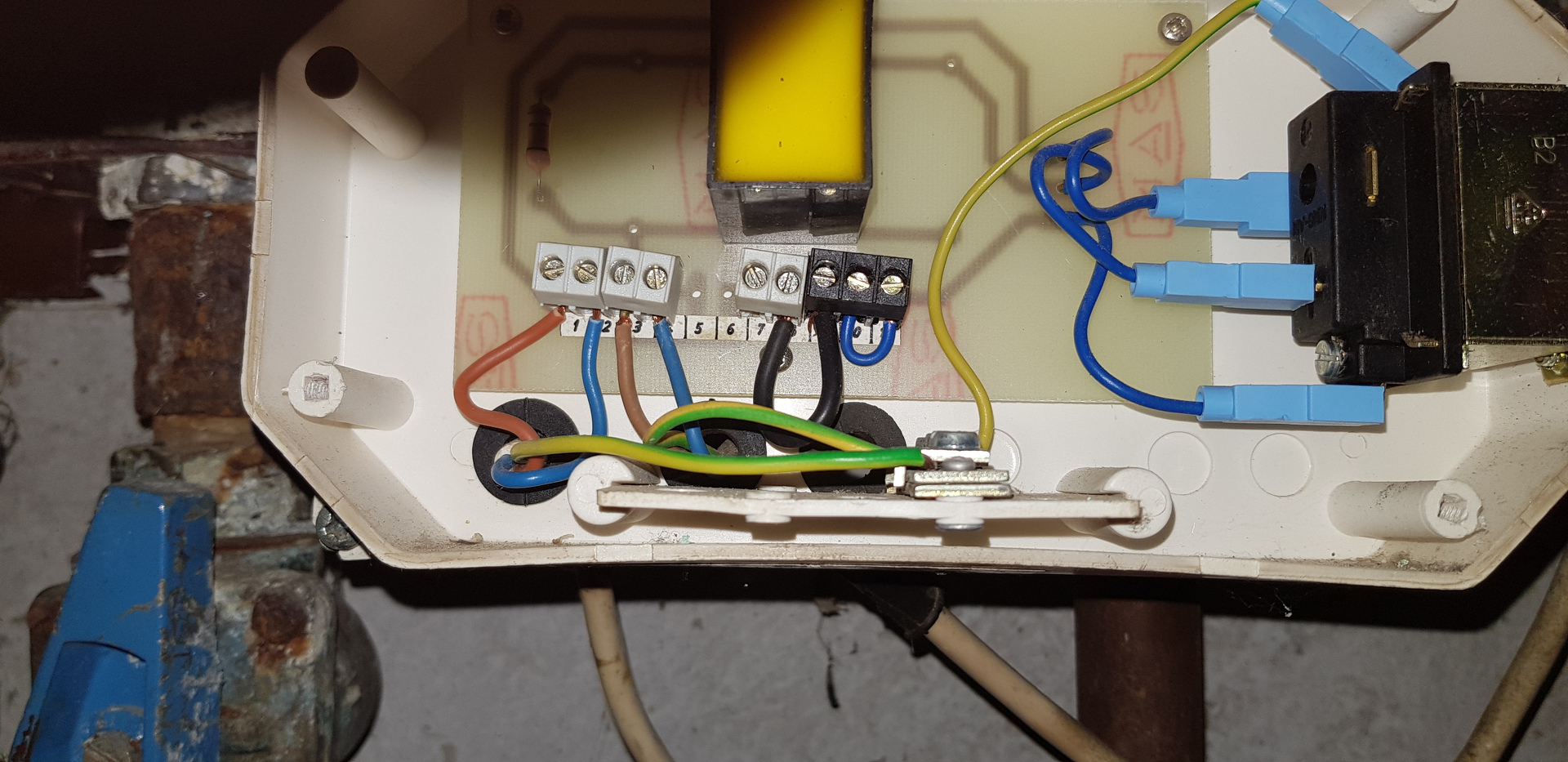

FÉG C18-as gázkazán nagyon primitív panellal (kb 2 ellenállás meg 1 kondi). A hiba a következő, digitális szobatermosztát 2 pontját a kazán 8-as illetve 9-es pontjára kötöttem, ez így indítja/leállítja a kazánt, de csak akkor működik, ha a kazán vízhőfok állítója teljesen jobbra van tekerve (max?). Ha a termosztáton nincs hőigény és a vízhőfok állítót balra elkezdem tekerni, akkor lehet hallani, hogy kattan és utána elkezd fűteni a kazán. Jól gondolom, hogy ha balra tekerem és vált a vőzhőfok termoszát, akkor ott vált át utókeringtetésbe, de akkora a szivattyú szállítóteljesítménye még így csökkentett módban is, hogy nem kapcsolja le az áramláskapcsolót? Szobatermosztát biztosan nem rossz, mert most lett véve. Lehet az áramláskapcsolón állítani, hogy milyen nyomáskülönbségnél kapcsoljon le? Elképzelhető, hogy már nem eredeti szivattyú van benne, de ami most van, az hármas fokozaton van (tehát a legnagyobbon). Lassabb szivattyú fordulatot még nem próbáltam, de sok radiátor van, 5/4 vagy 6/4 gerinccel, szerintem kicsi lenne úgy a szivattyú.

(#) vision61 válasza pongiii hozzászólására (») Ápr 19, 2021 /
„Lassabb szivattyú fordulatot még nem próbáltam, de sok radiátor van, 5/4 vagy 6/4 gerinccel, szerintem kicsi lenne úgy a szivattyú.”
Pedig nem lesz más lehetőséged, hacsak nem szeretnél egy másik, újabb panelt beépíteni, amin már állítható a szivattyú teljesítménye. Vagy a jelenlegi panelen lévő kondenzátort kell kisebb értékűre cserélni. Az áramláskapcsolón nem tudsz állítani.

(#) pongiii válasza vision61 hozzászólására (») Ápr 19, 2021 /
Köszönöm a válaszod!
Egy másik fajta panel, ami már van szabályzó egy az egybe beépíthető ennek a helyére?
Milyen értékű kondi lehet benne? méretéből ítélve valamilyen mkp fólia kondi..
Nem a méret a lényeg. Az értékét csak te látod, ott van az oldalán. Az eredeti panelen, ha jól emlékszem 3 db-ot (is) lehet párhuzamosan bekötni. Emlékeim szerint, 1,5 - 5,6 µF között volt az érték.
Az "újabb" SZMV és társai panelekhez (általában) adnak leírást is a bekötéshez.
(#) VIM válasza pongiii hozzászólására (») Ápr 19, 2021 /
Szia! Nem értem, hogy:
„csak akkor működik, ha a kazán vízhőfok állítója teljesen jobbra van tekerve (max?). Ha a termosztáton nincs hőigény és a vízhőfok állítót balra elkezdem tekerni, akkor lehet hallani, hogy kattan és utána elkezd fűteni a kazán.”
Eddig így jól működött? Nincs elkötve a kazán termosztát? Ezen a képen ha minden igaz jól vannak a saruk rádugva a termosztátra.
(#) pongiii válasza VIM hozzászólására (») Ápr 19, 2021 /
Ezt nem tudom megmondani, mert a kazánt most rakta fel a fűtésszerelő, én csak úgy kerültem a képbe, hogy kössek rá egy szobatermosztátot. Ha visszakerülök a helyszínre, akkor leellenőrzöm, hogy a saruk így vannak-e rádugva. Bár emlékeim szerint ilyen sorrendben voltak rádugva. Én inkább a nem gyári szivattyúra tippelnék, ami miatt csökkentett módban nem kapcsolja le a főégőt. Arra panaszkodik a tulaj, hogy néha nem kapcsol le a kazán, először a rádiófrekis termosztátra tippeltem, hogy nem látja a vevőt az adó, de egyre jobban arra tippelek, hogy a termosztát lekapcsol, így megáll egyből a keringtetés, a kazán vizhőfoka a tehetetlenség miatt felmegy annyira, hogy a kazántermosztát váltson, de mivel túl sokat szállít a szivattyú, így úgy is marad a kazán.
(#) VIM válasza pongiii hozzászólására (») Ápr 20, 2021 /
„néha nem kapcsol le a kazán”
Talán még a tömszelence szorulhat ha "néha" van csak ez a jelenség.
