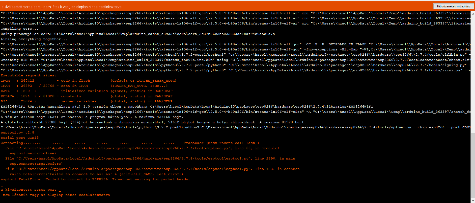

Vissza olvasva láttam, elég sok feltöltési modót kipróbáltál, ezekben egy a közös, túl vannak bonyolitva.
Van egy egyszerübb programozási mód 4(5) szál drót, RX, TX, GND, 3,3V (GP100). A GP100 -at negativra kell kötni, ez az 5. vezeték. Nemtudom milyen FT232 -es panelt vettél, ha annak a 3,3V -ja nem elég, akkor kell az ESP -nek adni tápot. Bővebben: Link Szerk: Ez a kapcsolás csak a program feltöltésére jó, a GP100 -at rendes használatra nem kell a negativra kötni, csak a programozási módhoz kell. A hozzászólás módosítva: Feb 9, 2021
Bocsánat, elnéztem, teljesen igazad van. Ez maximum a második lépésnek lehet jó, ha már felcsatlakozott az ESP a hálózatra (a név, jelszó megadása után), és meg kellene keresni, hogy milyen IP-t kapott.
Bocs! Acces pointot kéne keresni.... A hozzászólás módosítva: Feb 9, 2021
Sziasztok! Egy wemos d1-el kapcsolatban szeretnék segítséget kérni. 3D nyomtatáshoz szeretnék egy octoprint-hez csatlakozó printer monitort össze dobni viszont. Olyan problémám lenne ,hogy a wemos feltöltése utáni AP beállításnál valamit ellőttem és azóta nem tudom beállítani a hálozati csatlakozást meg igazából semmit sem és ezen az újbóli feltöltés sem javított. A kérdésem az lenne ,hogy valahogy vissza tudnám ezt egy alap állapotba varázsólni , mert most olyan mintha ki lennék zárva a wemosból. Sajnos most probálkoztam esp eszközzel először és zéró gyakorlattal nem jutottam messzire.Ha valaki tudna valami megoldást azt nagyon megköszönném.
Köszönöm a választ. De GP100 alatt melyik PIN-re gondolsz?
Ha tippelnem kellene, akkor: General-purpose input/output (GPIO) 0
Igaz, nem esset le elsöre.
Amugy ki probáltam amit javasolt Ragathol. De nem müködik. Külsö táprol probáltam. A prios és a kék led folyamatosan világitott. A hozzászólás módosítva: Feb 9, 2021
Ha jól csináltad müködnie kell.
Most próbáltam ki egy esp-07 -en. Igaz nekem nincs arduino most egyik gépen se, ezért direkt esp -k programozására készült programot használtam. NodeMCU-PyFlasher-4.0-x64 -t. https://postimg.cc/t1PqjPjC FT232 -s modul volt a programozó, 3,3v -ra rakva az átkötés, és a tasmota 9.2.0 -s firmware ment rá, ami meglepő modón el is indult. Ez egy pozitiv meglepetés volt. Szerk. Galfy: Igen arra gondoltam. Ez a GP100, GP101 stb a saját becsipődésem, de igy valahogy könyebben jegyeztem meg mint GPIO0, GPIO1 stb.. A hozzászólás módosítva: Feb 9, 2021
Ki probáltam a programot egy FT232-vel. De még nem is akart connectelni. Szoval mostmár rá hagyom. Feladom. Szerintem eladom az esp-07-et szorakozon más vele.
