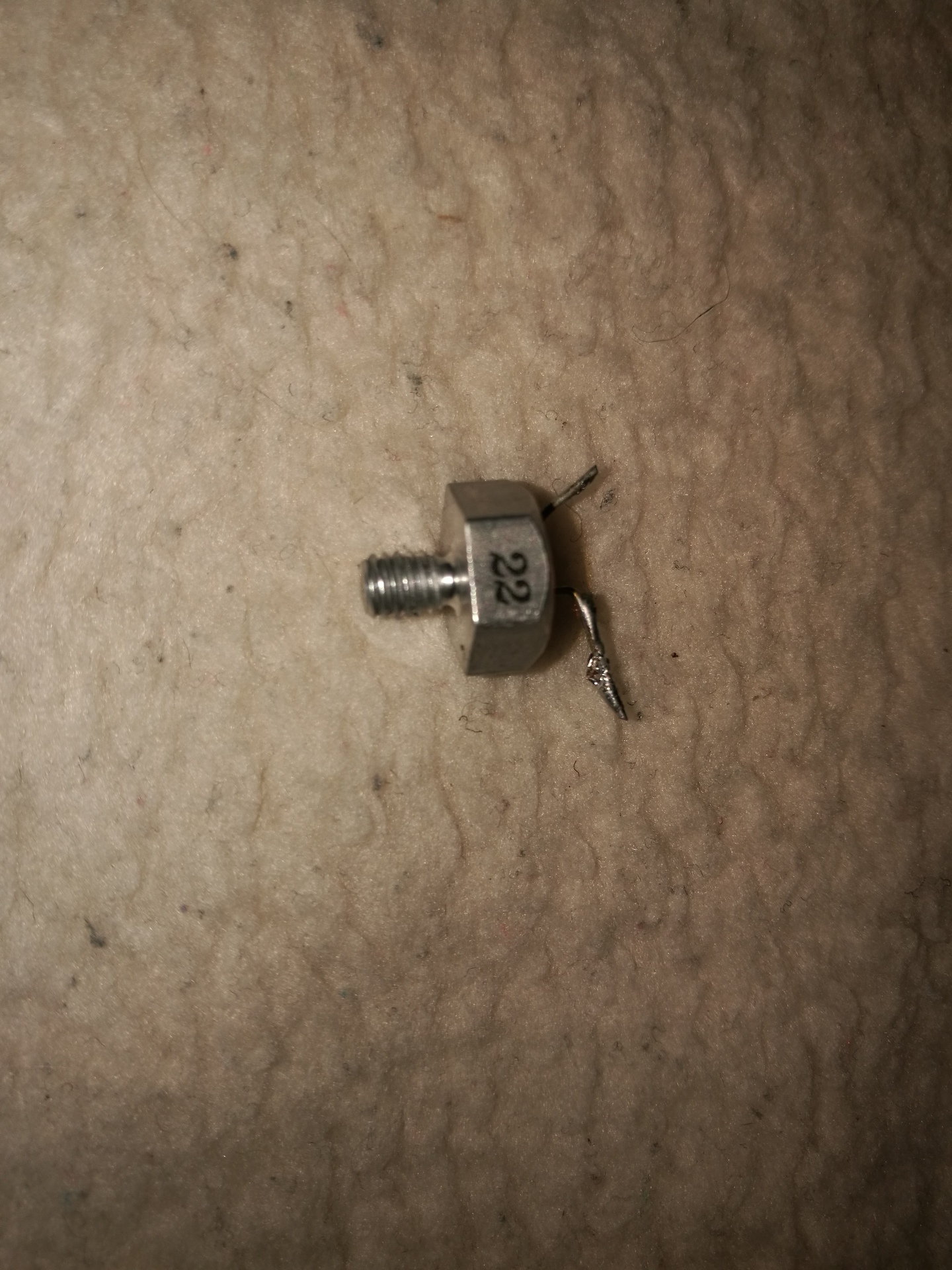

(#) Ronin válasza Eakos hozzászólására (») Feb 22, 2021 /
Ha be tudod úgy fújni pl WD-40-el hogy nem áztatsz el semmit, ideiglenes megoldásnak jó, bár hosszútávon is lehet jó lesz. Meg nézd meg a forrasztást nincs e kitörve a poti lábánál. Elég ha valaki megüti elölről és ez lesz.

(#) Ge Lee válasza Eakos hozzászólására (») Feb 23, 2021 /
A kopott és emiatt zajt termelő enkóderrel 2 dolgot lehet csinálni, az egyik a csere, a másik, hogy forrasztasz a lábai közé 1-1 SMD 100nF-ot. A tisztogatást felejtsd el, semmire nem mész vele, ráadásul nagy eséllyel szét sem tudod szedni.

(#) Eakos hozzászólása Feb 23, 2021 /
Nagyon köszönöm a sok segítőkész hozzászólást ! (ritka manapság)
Leszedtem a burkolatot, de a panelt már nem nagyon merem
Van olyan köztetek aki Székesfehérvár környékén lakik és rá tudna nézni esetleg ?

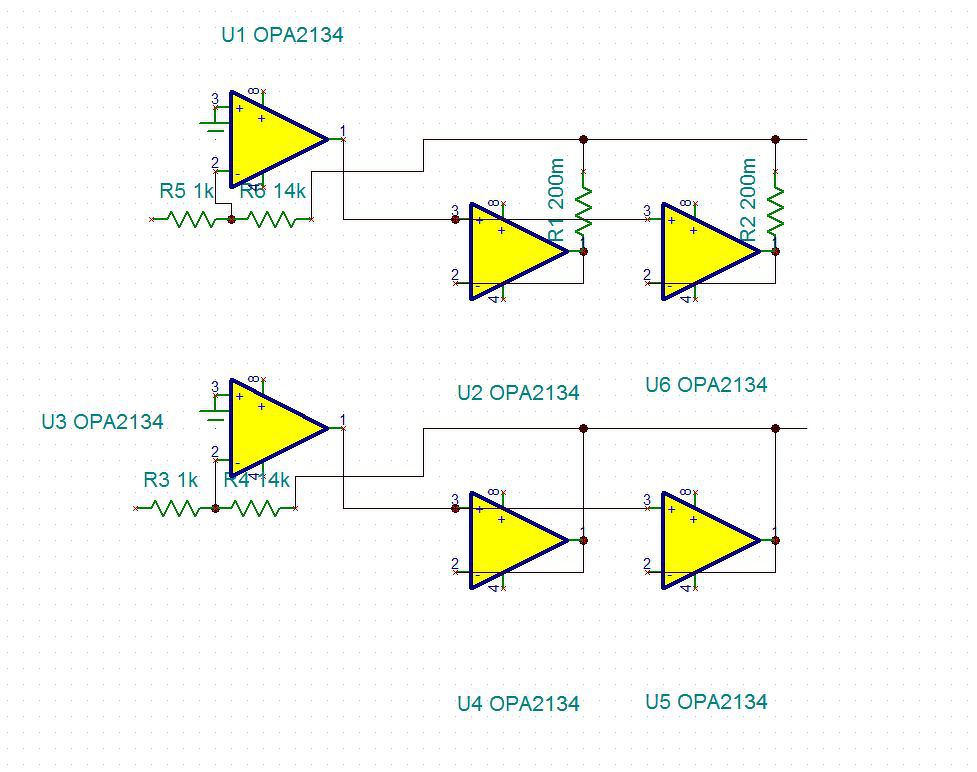

(#) elyelibator hozzászólása Feb 23, 2021 /
Sziasztok, csak áthoztam a témát a Műveleti erősítő-ből!
Egyszerűen arra gondoltam csak, hogy ha teljesítmény műveleti erősítővel oldom meg a kimenő jelet, akkor annak a visszacsatolása miatt, nem lesz vesztesége párhuzamosításnál, + megkapom pl. a hőtorzítására vonatkozó előnyét, no meg az áramát. Előerősítőként hibátlan az opákkal.
Bár úgy láttam, hogy mindenhol ahol párhuzamban van, ott mindegyiknek azonos erősítés van beállítva külön külön. Ezt szerettem volna elkerülni. Egyébként, hídba lennének kötve! A képen, csak az egyik oldal van.

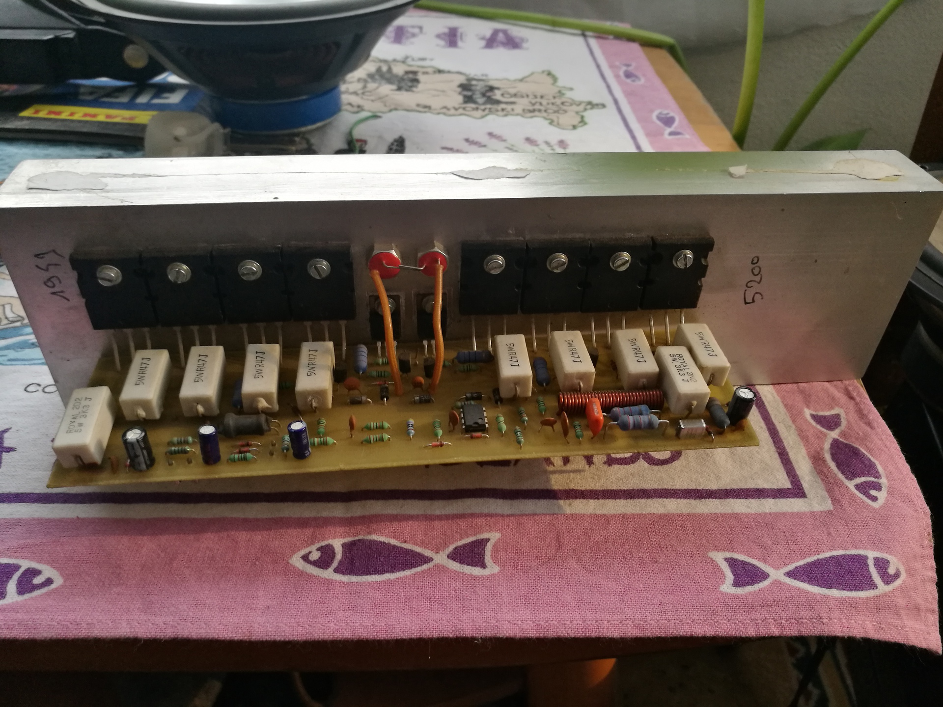

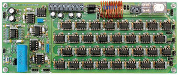

(#) reloop válasza elyelibator hozzászólására (») Feb 24, 2021 /
A teljesítmény és a műveleti erősítő között az egyik különbség, hogy a teljesítményerősítő kimenetét nem tudod közvetlen összekötni az invertáló bemenetével, hogy egyszeresen erősítsen. A kialakuló fázistolástól garantáltan gerjed. Általában a minimális erősítés 20-szoros, elvétve 10-szeres erősítésig lehet lemenni. Ebből csak az a lényeg, minden integrált áramkörhöz egyedi visszacsatoló hálózatot kell építened.
A végfok IC-k közül a TDA7293 az, ami direkt támogatja a párhuzamos kapcsolást. A részleteket megtalálod az adatlapjában. Íme egy általam épített párhuzamos - hidalt panel.
Be kell valljam, nem vált be.
Más, például LM sorozatú végfok IC-knél van azért hagyománya a párhuzamos kapcsolásnak, "LM3886 parallel" kereséssel tekintheted meg. Itt azon kívül, hogy a párhuzamos csatornák között az erősítést nagyon gondosan össze kell hangoljuk, a kimeneti egyenfeszültségszinteket is egyeztetni kell, szóval nem egyszerű áramkörről van szó.
Kétségtelenül elegáns megoldás a végfok IC-kből épített párhuzamos - híd, de a kimeneti kiegyenlítő ellenállásokon fellépő veszteség és a hídkapcsolásból származó dupla maradékfeszültség miatt elmarad az az átütő erejű teljesítménynövekedés mint amit az elméleti számítások alapján elvárnánk.
A végfok IC teljesítménynövelésére ez egy járható út.

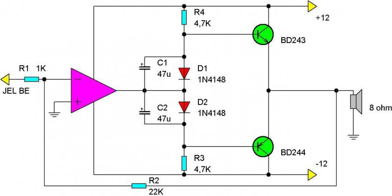

(#) Ronin hozzászólása Feb 24, 2021 /
A melléket kapcsolásból hány wattnak kellene kijönni ha a tápfesz +-12V (de ez lehet több is), meghajtó KIA4558, végtranyók, D2012, B1375? A hangja amúgy meglepően jó, csak erő az nincs benne. Lehet valahogy többet kihozni belőle? Bázis collector ellenállás most 3.3kohm.

(#) reloop válasza Ronin hozzászólására (») Feb 24, 2021 /
Szia! A bázis-kollektor ellenállással a nyugalmi áramot tudod beállítani. Az erősítő 5-6 W-ot ad le 8 Ω-ra.
(#) Ronin válasza reloop hozzászólására (») Feb 24, 2021 /
Szia, igen azt tudom, de ebből így nem jön ki 5-6W az biztos, pedig a tranyóknak szerintem elégnek kellene lennie. Szóval mi lehet a gond?
Esetleg nagyobb nyugalmi áram kellene neki? Függ ettől a teljesítménye?
Például kevés a végtranzisztor bétája.

(#) elyelibator válasza Ge Lee hozzászólására (») Feb 24, 2021 /
Ha úgy vesszük igen, de csak teljesítmény műveleti erősítőkből-végfok ic ből.
(#) Ronin válasza Alkotó hozzászólására (») Feb 24, 2021 /
Szia. Olyan hangfalon hallgatom, amelyikről tudom hogy szól 5W-os teljesítménynél, hát ez nem annyi. Éppen hogy megmozgatja a hangszórót, de a hangja remek."reloop", és "Alkotó" esetleg érdemes lenne megpróbálni TL071-et a KIA helyett?
(#) elyelibator válasza reloop hozzászólására (») Feb 24, 2021 /
Hú ezt a tízszeres erősítés minimumot nem tudtam.
Szóval gerjedne. Hát ez ciki. Találtam ezt:Paralell
de ez csak mind sima kis áramu opampokról szól. Köszi a segítséget, akkor vagy marad a megfejelés tranyóval, vagy hídba kötöm.
A meghajtás nem elég neki, megvariálom.
(#) Ronin válasza Ronin hozzászólására (») Feb 24, 2021 /
Életre kelt. Ami a legmeglepőbb hogy alap állapotban annyira nincs alapzaja, hogy a magas sugárzóba bele kell tolni a fejed hogy hallj valamit. Szerintem még panelt is kap.

(#) pucuka válasza elyelibator hozzászólására (») Feb 24, 2021 /
Ne nagyon erőltesd ezt a paralel dolgot. Párhuzamosan kapcsolni csak lineáris passzív elemeket lehet minden további nélkül. (RLC) Nem lineáris, és aktív elemeket elég nehéz, a szórások miatt, gyakorlatilag majdnem lehetetlen, nagyon kell érteni hozzá, és válogatni is szükséges az elemeket.
Ha nagyobb teljesítményre van szükséged, akkor nagyobb teljesítményű végfokot használj. Ha megnézel egy nagy teljesítményű eszközt, abban a párhuzamosan kapcsolt félvezető eszközöknél is az egyenletesebb árameloszlást ellenállásokkal oldják meg, ami nem is tökéletes, de mindenképpen veszteséges megoldás.
