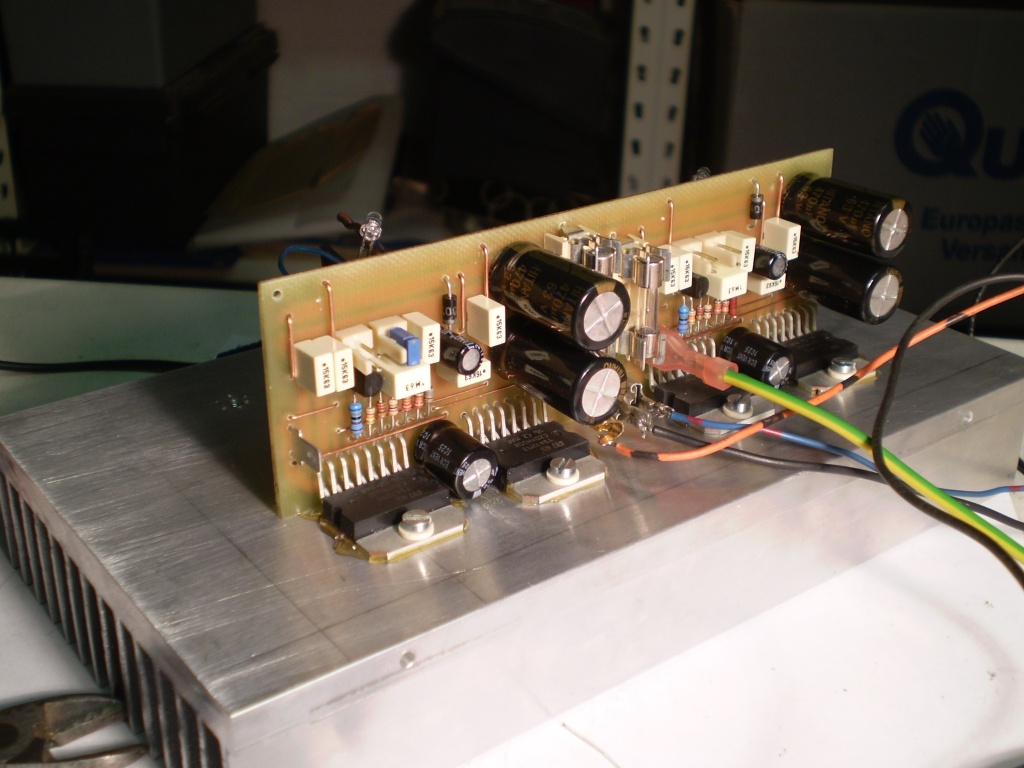

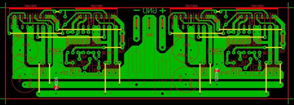

1. A mellékelt ábrán látható modul tudna e +-36V ról stabilan működni természetesen körültekintő munkával megépitve?
2. Jól értelmezem, hogy egy 4 ic ből álló modul kb 300w ot tud 8 ohm on?

Szia! A +/-36V nem okoz számára gondot.
Ezen a NYÁK-on két független erősítő van. Ha híd kapcsolásban járatod őket, akkor a két kimenet közé kötött 4 ohm hangsugárzóra képes 300W-ot kibocsájtani.
TDA7294 -gyel építettem pár erősítőt, kétségtelenül nem high-end termék, de a teljesítményére még nem érkezett panasz. A szomszédokat leszámítva.

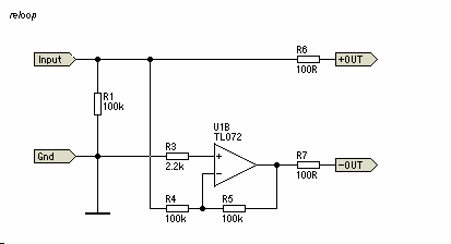

A másik pedig tda7250 és mj110015/16 páros persze ez is hidalva az általad tervezett fázisforditós előerősitővel.

Erre az igénybevételre építhetsz akár TDA7294 hidat is. A párhuzamosan kötött TDA7293-mal a kivehető teljesítmény 8 ohm-on csak azért lesz valamicskét több, mert a TDA7293 jobb feszültségutánhúzása és a párhuzamos kapcsolás miatti kisebb csúcsáram következtében csökken a maradékfeszültség teljes kivezérléskor.
A megnövekedő üzembiztonságon túl van még egy nagyon fontos tényező amiért érdemes ezt a rengeteg IC-t belepakolni. Nagyon nem mindegy, hogy egy estleges túlvezérléskor mi játszódik le az erősítőben. Amennyiben működésbe lép az áramhatároló (6,5A környékén) a clippelést rendkívül zavaró csörömpölés festi alá. Ez azzal jár (ha van egy kis jó érzés az erősítő kezelőjében), hogy az elkerülés érdekében legalább 2-3dB biztonsági tartalékot kell hagyni, tehát a kivehető teljesítmény felén kell járatni.
A 4 db TDA7293-ból épített hídnál 8 ohm terhelésen a clip sokkal elviselhetőbben játszódik le. A fül számára feldolgozható a torzítás, sőt megkockáztatom, hangosság érzetet kelt.

(#) mmajka válasza reloop hozzászólására (») Szept 2, 2012 /
Tehát a 7293 as megoldást ajánlod? Még mielőtt végleg döntenék annyi lenne a kérdésem, hogy miként viselkedik ez a végfok 4ohm on. nem tervezek 4ohm ot rákötni de ugye az ördög nem alszik.
(#) reloop válasza mmajka hozzászólására (») Szept 2, 2012 /
A 4 ohm terhelést károsodás nélkül tudja hajtani, 300W körüli teljesítményen.
Tekintsd úgy, hogy egy IC-re 4 ohm terhelést kötöttél.

Valamint egy inverteres heggesztőből bányászott aktiv hűtőbordázat, még csak tönk kell hozzá és kezdődhet az épitkezés. De mindenekelőtt elkezdem lemásolni lay ban a kész nyáktervet.
Küldöm.
HSM04.lay

Nyugodtan. A fázisfordításhoz van kapcsolásod?
(#) mmajka hozzászólása Szept 3, 2012 /
Igen. Erre gondoltam.
A hozzászólás módosítva: Szept 3, 2012
(#) reloop válasza mmajka hozzászólására (») Szept 3, 2012 /
Az egy kicsi bonyolultra sikerült.
